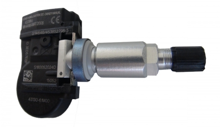

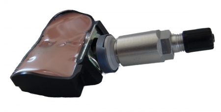

Датчик давления в шинах Suzuki Jimny система TPMS
Частота: 433 МГц
Номер детали: 43130-61M00
Страна производитель: Англия, фирма Huf
Срок службы устройства варьируется и может достигать 7 лет. Данный показатель во многом зависит от интенсивности использования авто и условий его эксплуатации.
Цена (ориентировочно): 2 500 руб.
Ремкомплект:
Ремкомплект для VDO-Siemens TG1B
Ремкомплект для VDO-Siemens TG1C
Ремкомплект для VDO-Siemens TG1C Оригинал
Датчики находятся в 4-х колесах и в запаске.
Срабатывают при минимальном давлении 1,5 атм, но нужно качать до 1,8 атм, что бы погасла лампа.
Определить какое колесо спустило, можно только при помощи манометра, на приборке информации по давлению в колесах нет.
Система TPMS (датчик давления в шинах) Suzuki Jimny, определят датчики автоматически, для этого после замены датчиков потребуется движение автомобиля около 20 минут. Давление в колесах должно быть 1,8-1,9 атм.
Настройка TPMS (датчики давления колес), через бортовой компьютер
В TPMS есть 2 режима, разного давления в колесах
UnLAdn - режим комфортный (по умолчанию) давление 1,5-1,8 во всех колесах
LAdEn – режим загрузки; передние колеса 1,8; задние 2,0
Нажать и удерживать кнопку у спидометра (правая) на оранжевом экране появляется меню:
Сначала
CLoCH
Вращаем ручку
LIGht
Вращаем ручку
tPПS
это и есть TPMS
Нажать на кнопку, выскочит
UnLAdn – режим комфорт
Вращаем ручку
Запоминаем, появится надпись Set
Можно выходить из меню.
Привязка нового датчика осуществляется автоматически.
Пробная поездка должна быть осуществлена следующим образом: от 1 до 5 км со скоростью не менее 40 км/ч.
Возможное отклонение между давлением в шине по манометру и давлением в шине по показаниям диагностического прибора составляет не более 10%.

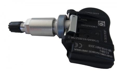

У каждого датчика давления есть свой ID-номер (например 0EE4905F) и он прописывается в бортовой компьютер. Датчик отслеживает мин/макс давление и температуру. Давление мин/макс можно программировать.
Обычно можно прописать только 4 датчика, иногда можно прописать еще один комплект, например зимней резины и возможность с бортового компьютера выбирать зима/лето.
Наличие датчика в запаске радует, в случае прокола ставим запаску и едем к диагносту. Он перепрописывает датчики и эксплуатируем машину дальше.
При смене шин желательно сфотографировать ID-номера датчиков и несмываемым маркером нанести ID на внутренней части диска (поможет при диагностике и смене датчика).
P.S.Возможно, датчик активируется при вращении колеса??? Тогда переставив запаску, она начнет показывать давление. Но это под большим вопросом, нужен эксперимент или просто обращение к диагносту, просмотреть данные по TPMS на дилерском сканере.

На оригинальных датчиках уже прописаны ID-номера датчиков, например: 0EE4905F.
В некоторых моделях автомобилей их нужно один раз прописывать с помощью дилерского сканера и на машине можно выбирать зимний и летний комплект, не обращаясь к дилеру, через Головное Устройство автомобиля.
На Джимни по идее, не нужно ничего прописывать, оригинальные датчики определяются сами (?) я не проверял.
Можно купить клоны, где ID-номера не прописаны. С помощью специального сканера нужно считать ID-номера с датчиков у колес машины и прописать номера в купленные клоны (это не у дилера). Тогда, меняем зимние колеса на летние, не заморачиваясь по поводу ID-номеров на датчиках.
С помощью дилерского сканера должна быть возможность настраивать min-max давление в колесах в режимах UnLAdn и LAdEn.
