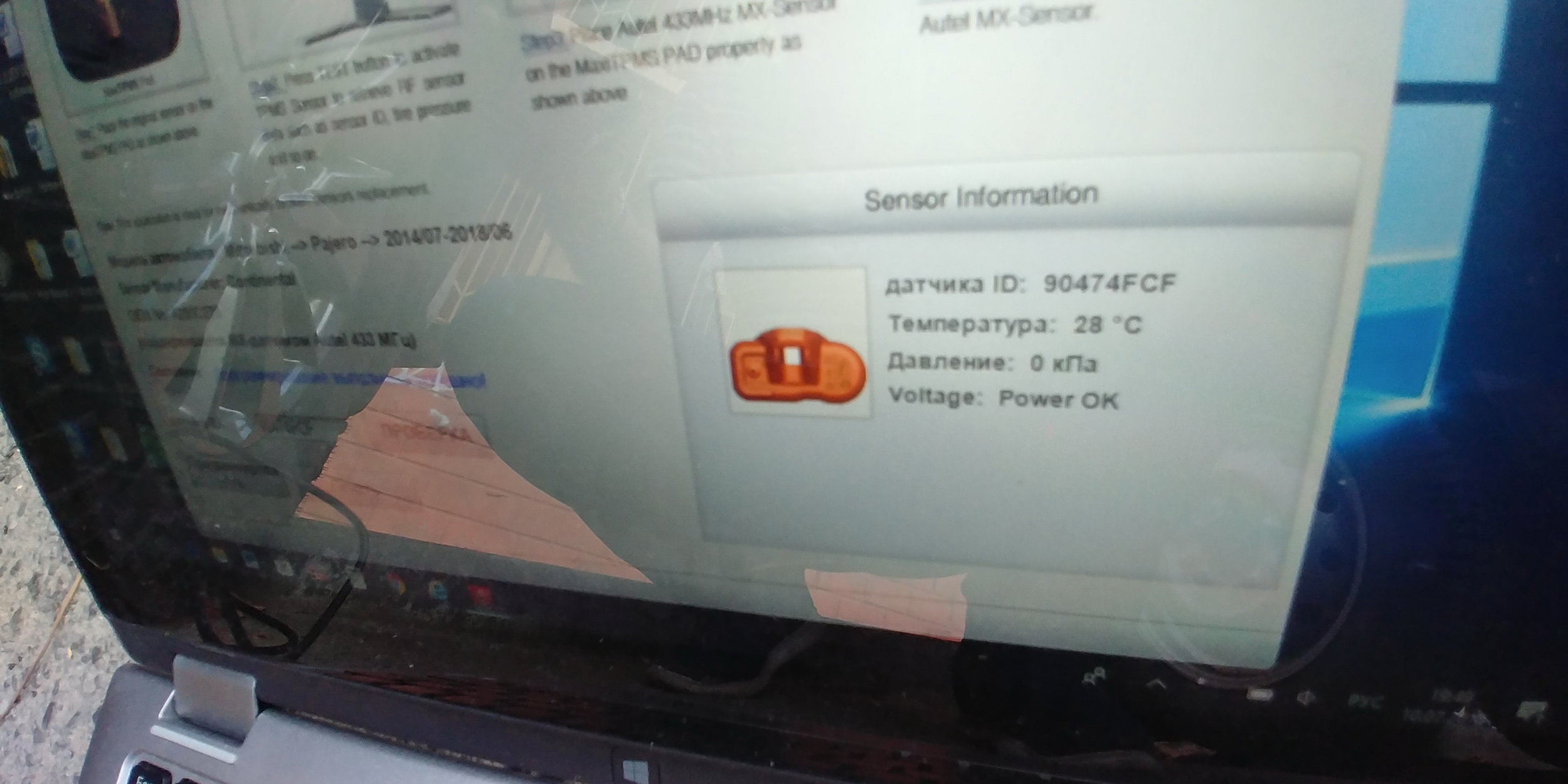

V
vvvova
Могу скинуть в личку скриншоты данных TPMS со сканера MUT-III для вашего развития.
вы сами развивайтесь своим путем. мной это пройдено лет 5 как уже.. , вы лукавите, штатная система никак не информирует ни о давлении ни о температуре, ни о том какое именно колесо сдулось...если вы внимательно посмотрите на МОИ скрины, там как раз видны параметры на МОЕМ клон сканере , о которых вы пытаетесь меня учить, я же пишу про штатну. систему...

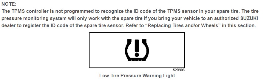

[DOUBLEPOST=1571669252][/DOUBLEPOST]вопрос к тем у кого есть это чудо, вы читали мануал?
просьба, мне интересно что пишут там на русском языке... . вот выдержка с англоязычного.. кто хорошо в школе учился. тот поймет, для остальных. даже запасное колесо надо активировать у дилера. то есть датчик есть но работать он не сможет..
то есть нужна активация.

полный бред) - это надеятся что само все сделается).. представте ситуацию : стоят ДВА автомобиля с датчиками на перекрестке. и друг друга начинают учить своим колесам)) или дилер везет в дилерском автомобилея полученую коробку со 100 датчиками..))[DOUBLEPOST=1571667333,1571667182][/DOUBLEPOST] занятные смайлики.). :superstition:

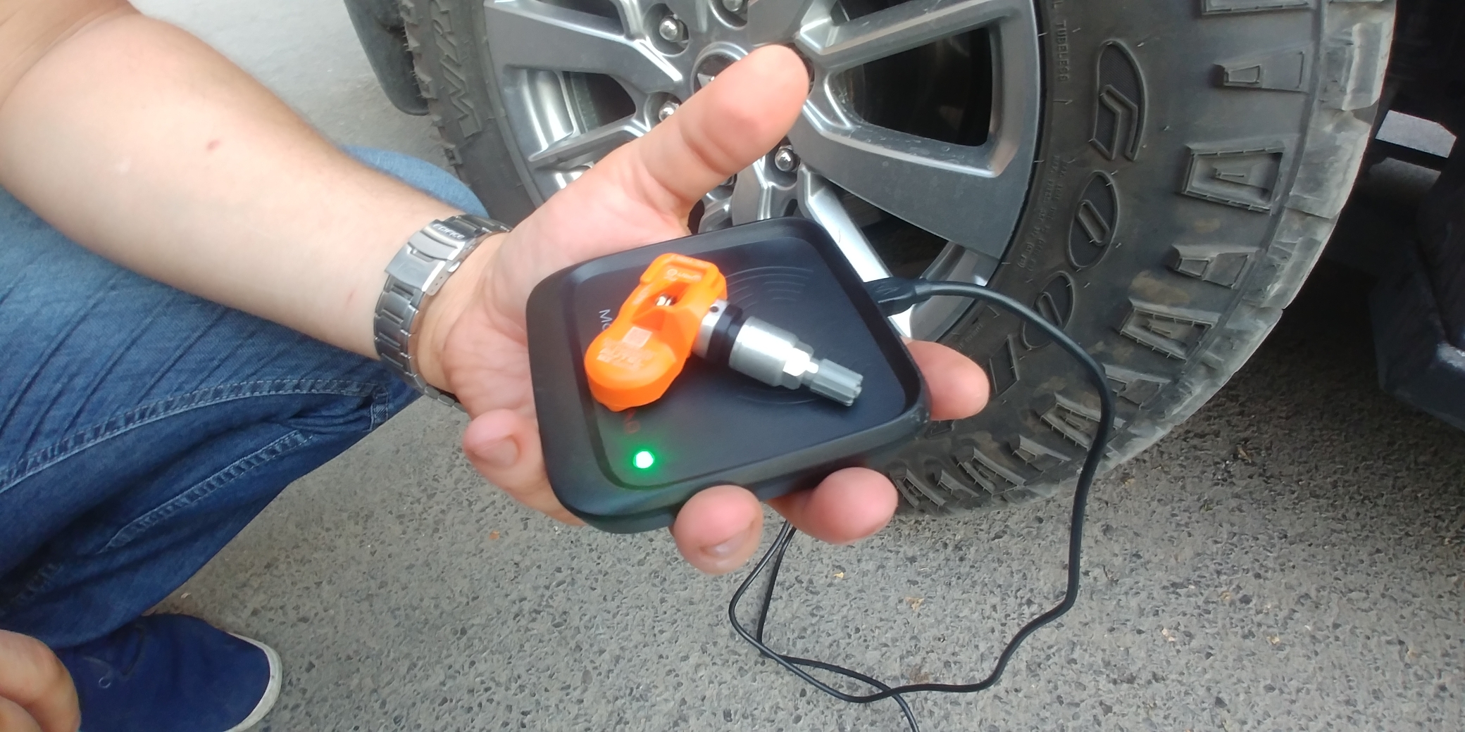

Прикольно как он ставит датчик, даже без инструмента и не разбортируя колесо.[DOUBLEPOST=1571672168,1571671581][/DOUBLEPOST]https://tpms-market.com/catalog/pro...dilk24r-iksbuki8ovbsmgw7uyqokiiuaap2cealw_wcb
Здесь продажа датчиков и все расписано кратко и четко..то о чем вы тут спорите. Кстати для справки: 300 гривен - это 12$
