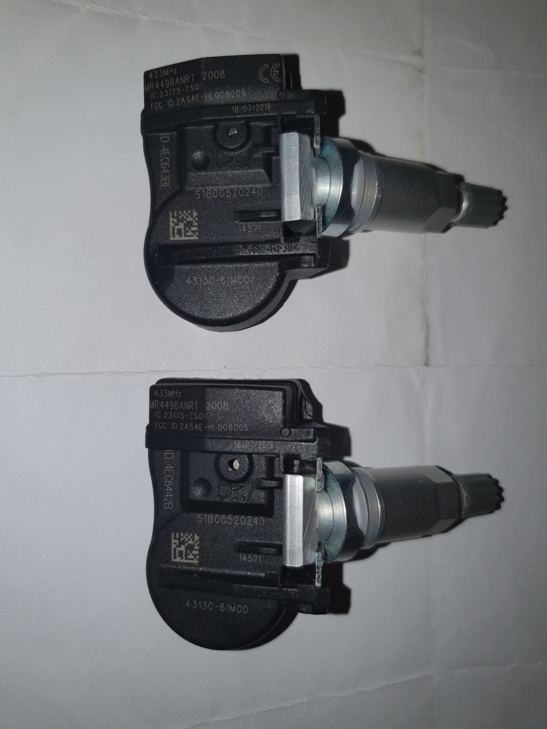

Приехали заказанные с Алиэкспресс датчики давления. Осталось купить диски, собрать колеса и провести практическое испытание на предмет самообучаемости этой шайтан-системы.

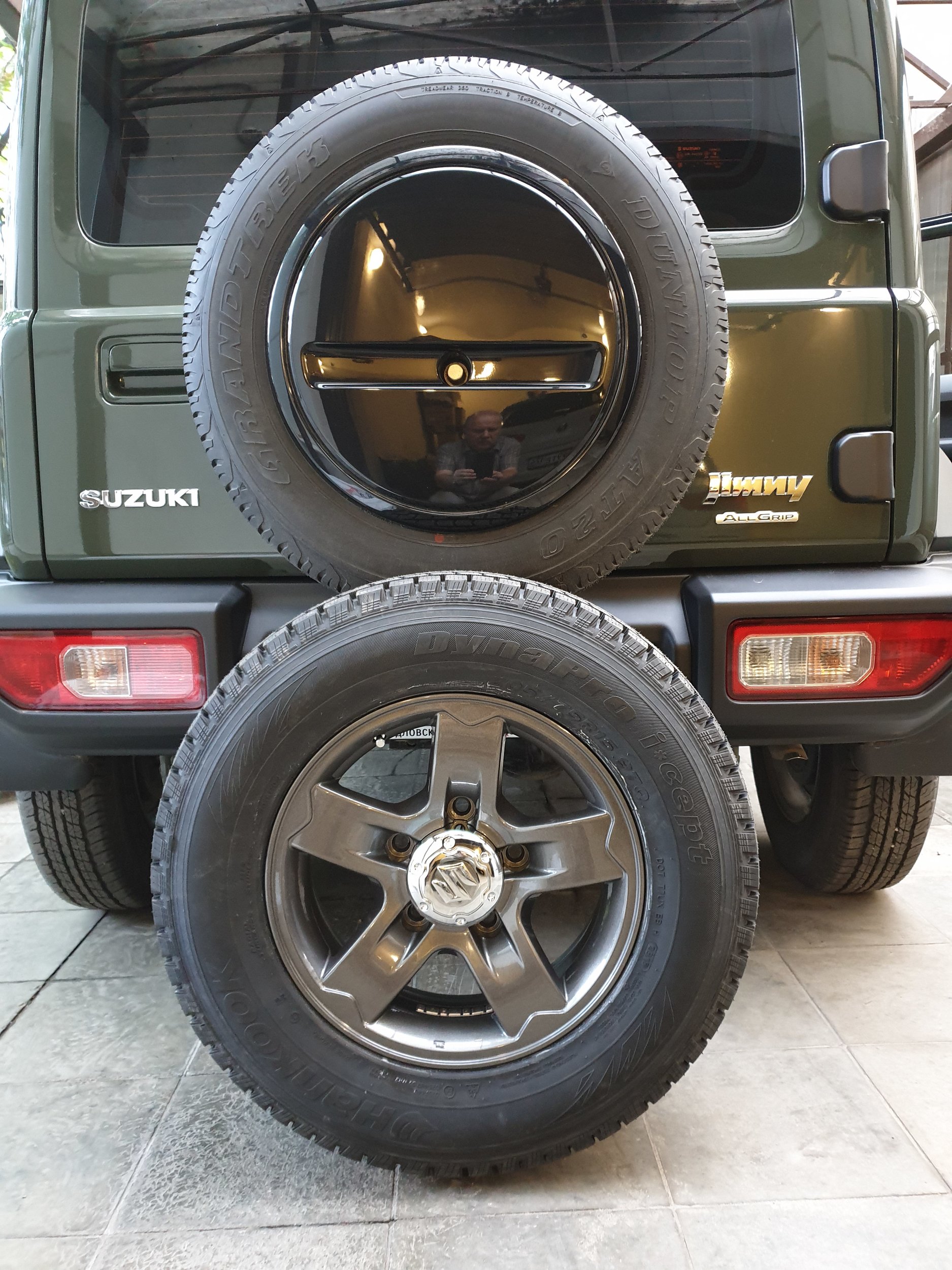

Вася Тимм, Сколько они стоят? Я пока переобулся на зимний ханкук. Датчики остались на родной.
Померял давление на запаске- было2,5.
На Алиэкспересс 4 датчика , комплект , брал за 2800 руб
Ссылка на магазин и датчики есть выше, в теме.

Диски Replay SZ2 покупал по 5800 руб
в комплекте колпаки с логотипом S и 20 гаек. Отдавал сразу в покраску (специалистам по дискам) в серый цвет . Пескоструй, грунтовка, покраска сушка в печи, покрытие лаком. Колпаки не красил, вставлял их в покрашенные диски предварительно намылив мылом иначе не входят.

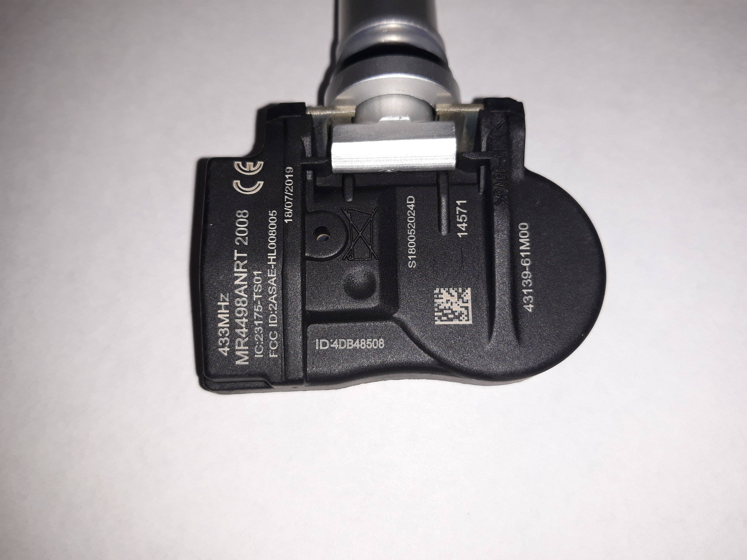

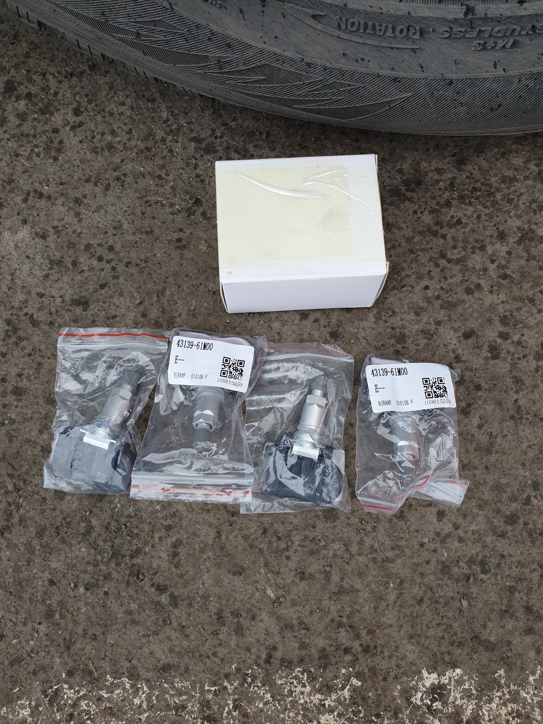

Получил вчера датчики давление в шинах, Заказывал две недели назад на Али экспресс
тип 43139-61М00 комплект 4 шт обошлись 2800 руб. Вчера же поехал на шиномонтаж QUATRO,
у ребят есть оборудование для считывания и программирования датчиков.
Что в итоге выяснилось:
1.Встал выбор: или отказаться от установки датчиков давления в новые зимние колеса и не обращать внимание на горящий индикатор низкого давления на приборной панели или установить датчики , но в этом случае действительно надо будет прописывать дважды в год датчики при смене колес ( сказали что летние родные колеса с датчиками уже не будут видны ГУ )
2. Датчики из Китая оказались с уже прописанным iD кодами ( для клонирования нужны чистые датчики без iD кода - болванки) , то есть считав прибором с датчиков информацию (правильно - протокол или код) через сервисный разъем под торпедой передали на головное устройство в Jimny.
3. Было также предложение установить датчики которые клонируются ( пр-во Германия, Англия) которые были в наличии комплект 4 шт 10000 руб.
4 .В итоге прописали китайские датчики с Али Экспресс в ГУ . установили в колеса ( снятие, разбортовка,балансировка) ,ИНДИКАТОР низкого давления НЕ ГОРИТ !

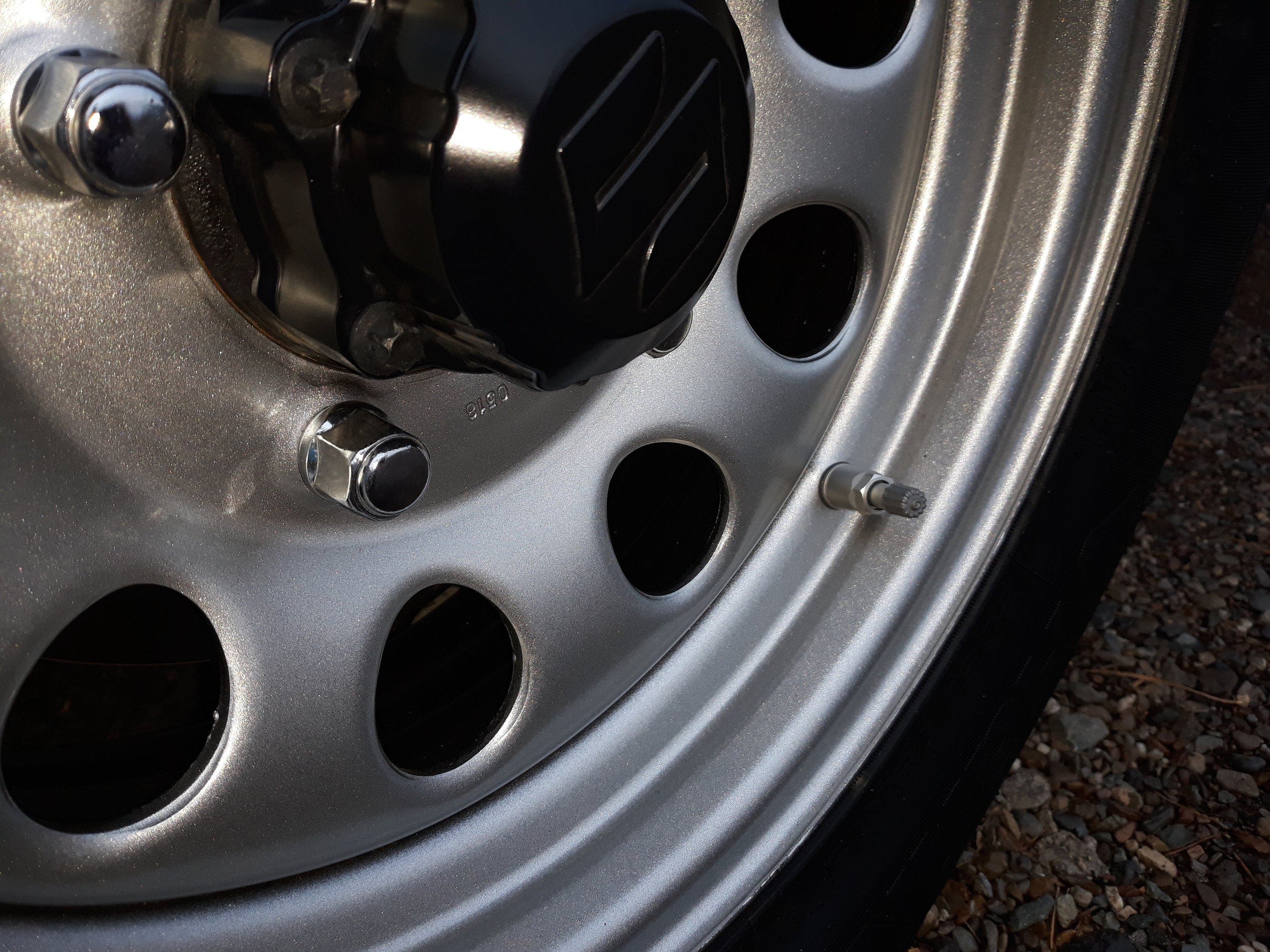

Добрый день. Как вам такое...... Собрал зимнюю резину на новых дисках, в шиномонтаже, поставил датчики давления на диски заранее сам (брал здесь https://ru.aliexpress.com/item/33037026053.html?scm=1.. ) затем, дома в гараже переобулся, пробую.. Повернул ключ зажигания, значок (ИНДИКАТОР низкого давления) загорелся на пару секунд и погас. Завел - все в порядке, как ничего не менял. Пару часов по делам ездил, глушил, заводил авто-все как было с родными датчиками. Как их увидела электроника не знаю, но все работает.(если только пока, напишу)

Добрый день. Как вам такое...... Собрал зимнюю резину на новых дисках, в шиномонтаже, поставил датчики давления на диски заранее сам (брал здесь https://ru.aliexpress.com/item/33037026053.html?scm=1.. ) затем, дома в гараже переобулся, пробую.. Повернул ключ зажигания, значок загорелся на пару секунд и погас. Завел - все в порядке, как ничего не менял. Пару часов по делам ездил, глушил, заводил авто-все как было с родными датчиками. Как их увидела электроника не знаю, но все работает.(если только пока, напишу)
Попробуйте одно колесо приспустить, если лампочка загорится, то повезло и все работает.

Не спорю, можно и без датчиков... Не проканало бы, так и ездил с ними без активации до поры.Так и зима не за горами. Я все колеса пометил и переписал ID-номера каждого датчика. А там можно и прописать, тема то на подъеме. А по большому счету менее 3 р , а взамен удачная попытка, положительные эмоции...... Каждому свое, не хочется этим заниматься, и незачем. Была бы возможность выбора комплектации- однозначно без датчиков. Но увы... имеем то что имеем.
