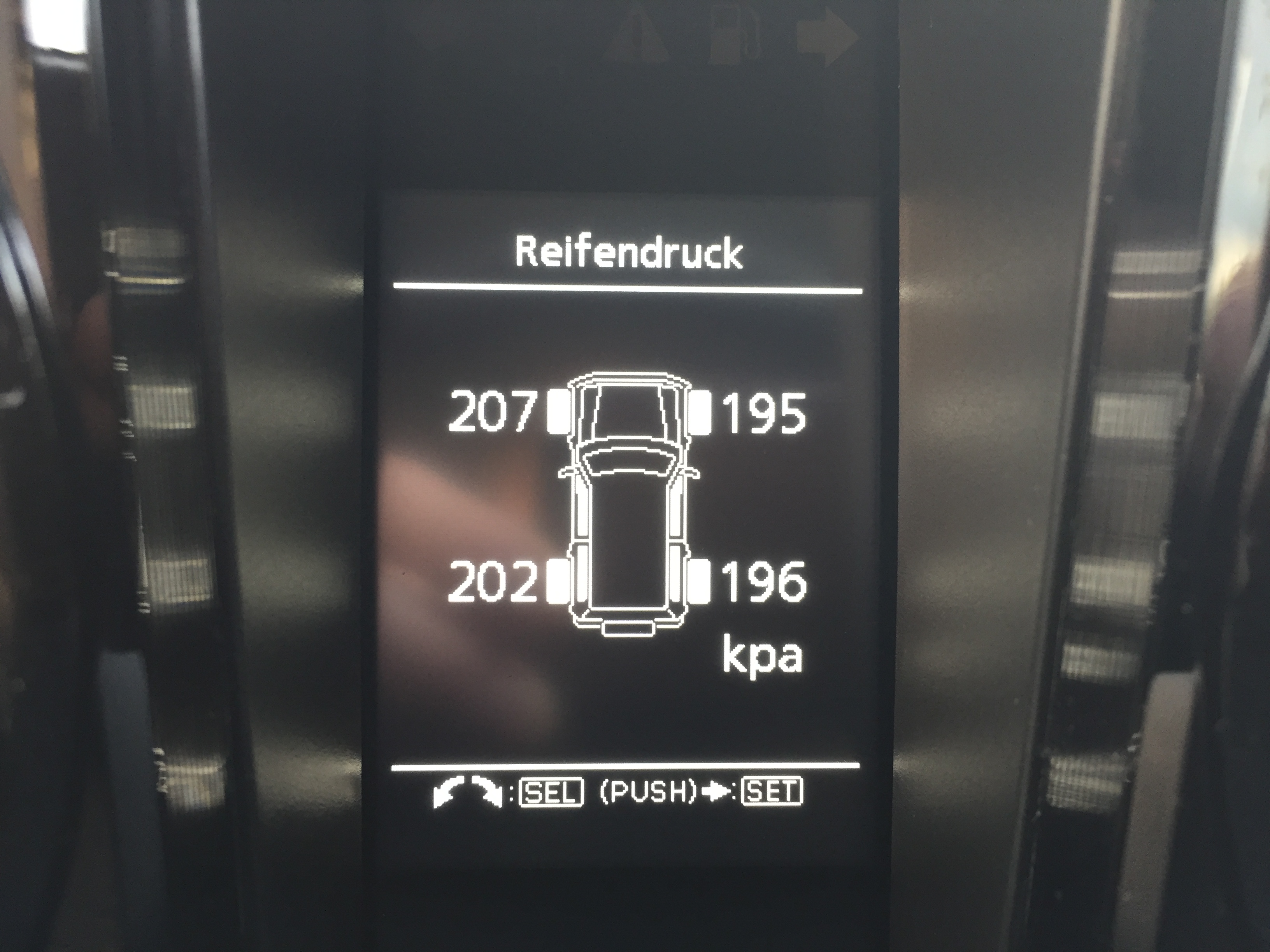

Джимни. Сейчас в семье Гольф 6.
Сегодня немного покатался, потыкал кнопки, это я так понимаю у меня в каждом колесе давление показывает?
Вася Тимм
29 Сентябрь 2019
484
246
Suzuki Jimny 2019, комплектация GL, МКПП, цвет зеленый
Да, это оно самое. Навороченная европейская комплектация. У нас такого нет, от слова совсем.
Реакции: shadowrunner и EvgenyN
