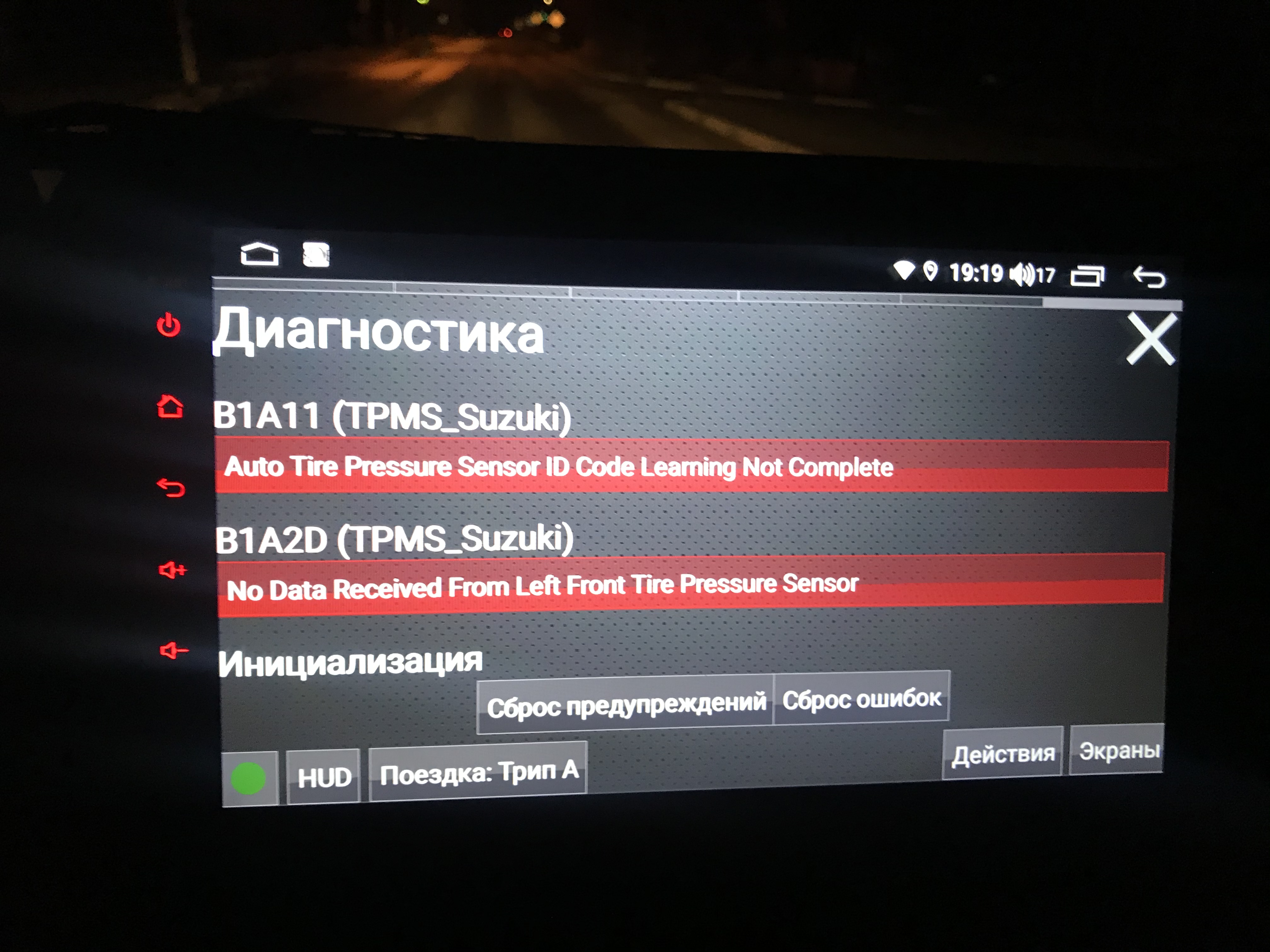

походу навернулся штатный датчик на переднем левом колесе. спустя время на приборке начинает моргать а потом постоянно горит сигнальная лампа.
программа выдаёт такие ошибки, буду пробовать поменять штатный датчик на 1 китайский

Штатный датчик давления в левом переднем колесе приказал долго жить. Не знаю, что явилось причиной, но он вздутый и лопнувший.
Заменил на китайский датчик с алиэкспреса, через пару километров он прочитался, ошибки на панели нет, а на дисплее HobDrive показания давления

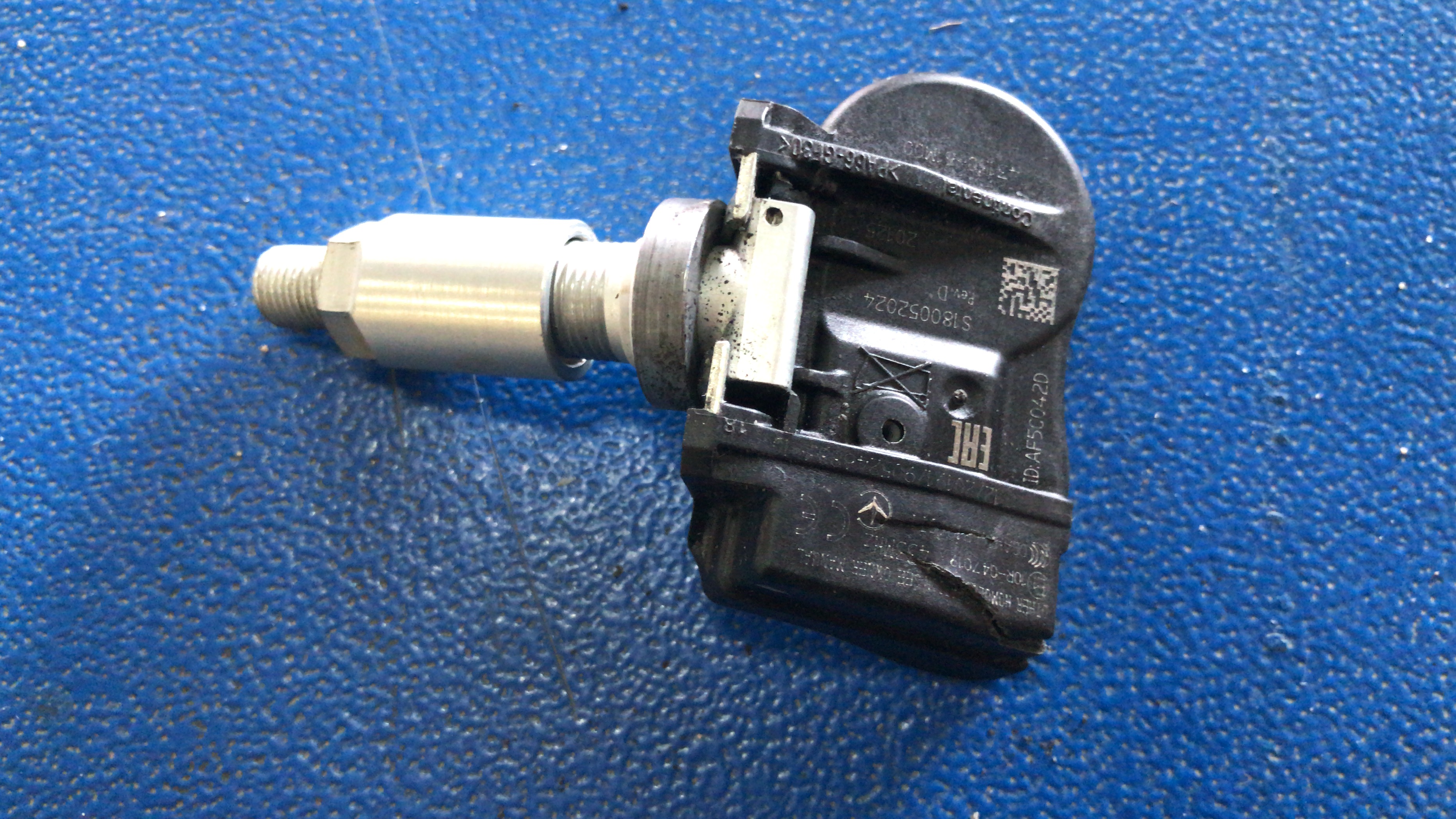

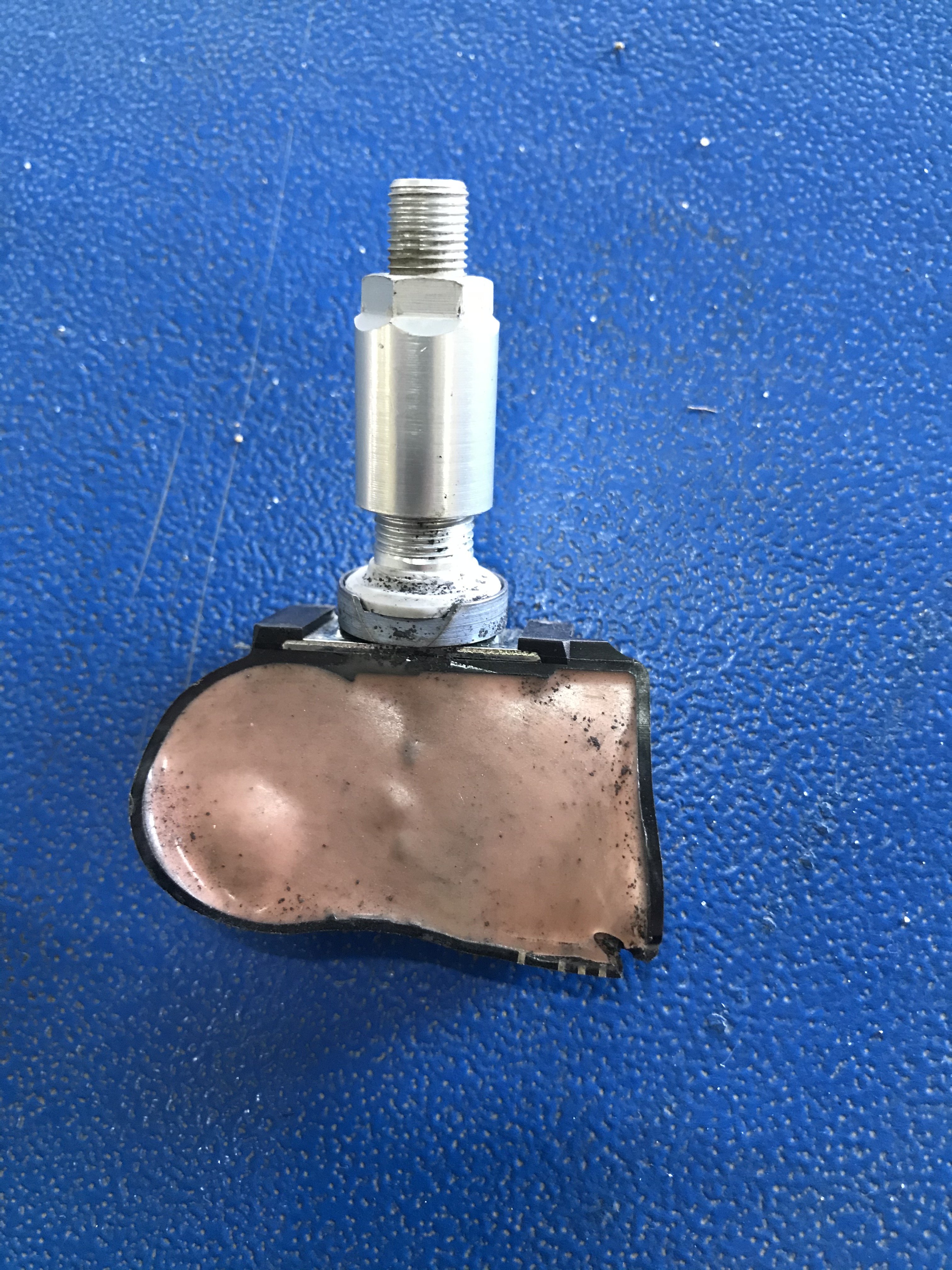

Похоже батарейка вздулась. Их можно поменять, должен работать. Есть видео на Ютубе.

Нам бы теперь понять как стать таким же осведомлённым как Вы в вопросе HobDrive и отображения там давления.
Не заметил. Скорее всего повреждение и явилось причиной вздутия батареи, вскрыть в познавательных целях.

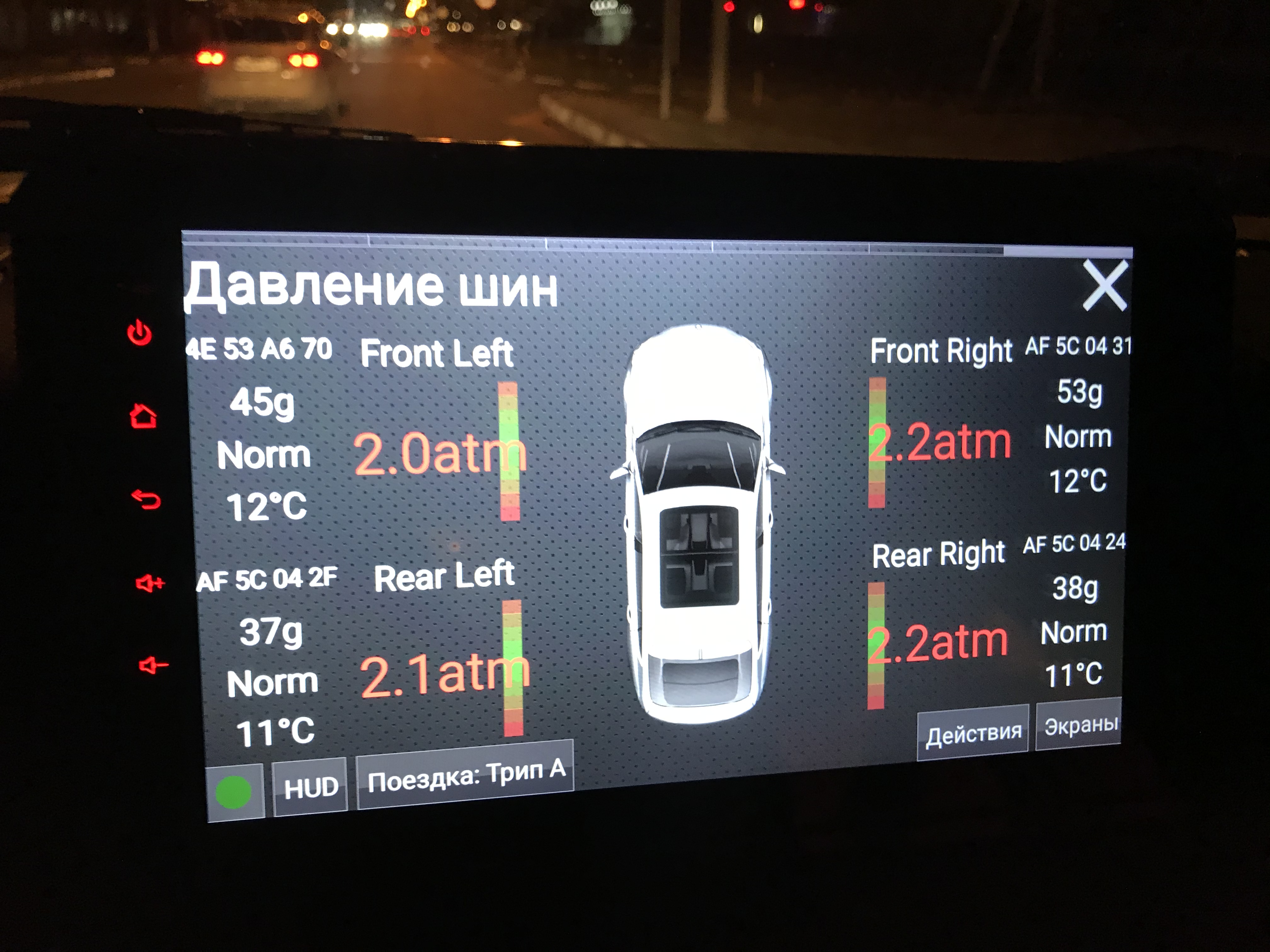

Всем привет.
На данный момент нужны логи от владельцев для правильного позиционирования датчиков.
Сделайте след.:
- установите демо версию 1.6.13.30 (в демке датчики покажет, но не будет работать Диагностика (чтение/сброс ошибок)): https://drive.google.com/file/d/1OyvxRf3RFU1GCCgGEKIAJP6gwSuplnA1/view?usp=sharing
- дайте разрешение программе на доступ к хранилищу
-экраны\настройки\системные настройки\отладочные логи - trace
- экраны\настройки\параметры авто\настройки эбу:
тип эбу - Suzuki JDM ENG+TPMS CAN
строка иниц.елм - ATAL; ATSP6; ATSH7E0; ATCRA7E8; ATFCSH7E0; ATFCSD300000; ATFCSM1; ATST32; ATS0;
-экраны\настройки\параметры елм - выберите из списка ваш адаптер и нажмите сохранить (сверху справа). Другие диагностические программы должны быть отключены.
-экраны/настройки/параметры СКДШ должно быть установлено No TPMS или встроенная система
- заведите авто и попробуйте установить связь с авто.
- сделайте скрины с экрана: Давление шин
- экраны\настройки\сообщить о проблеме. К письму должны быть прикреплены файлы: log.txt, user.vehicles, config.xml, persident.data и скрин

в настоящий момент давление будет показывать у меня на платной версии как у "экспериментатора" либо по той ссылке демо-версии, что в сообщении выше, но с ограниченными возможностями.
Как только, до конца обкатаем все, уверен разработчики включат это в основные и бета-версии платной программы.

вам направил на почту последний лог, где колеса отображаются в правильной расстановке после считывая показаний с датчиков
от соклубников только добавлю общее пожелание добавить в профиль программы модель Jimny 2018
Реакции: Николай В
kdika
11 Февраль 2021
Megane 3
если начнут отпять неправильно показывать, то надо такой лог. С правильным расположением пока все ясно. Исправлять нечего. Надо разобраться с неправильным. Подожду еще скрин и логи от других пользователей.

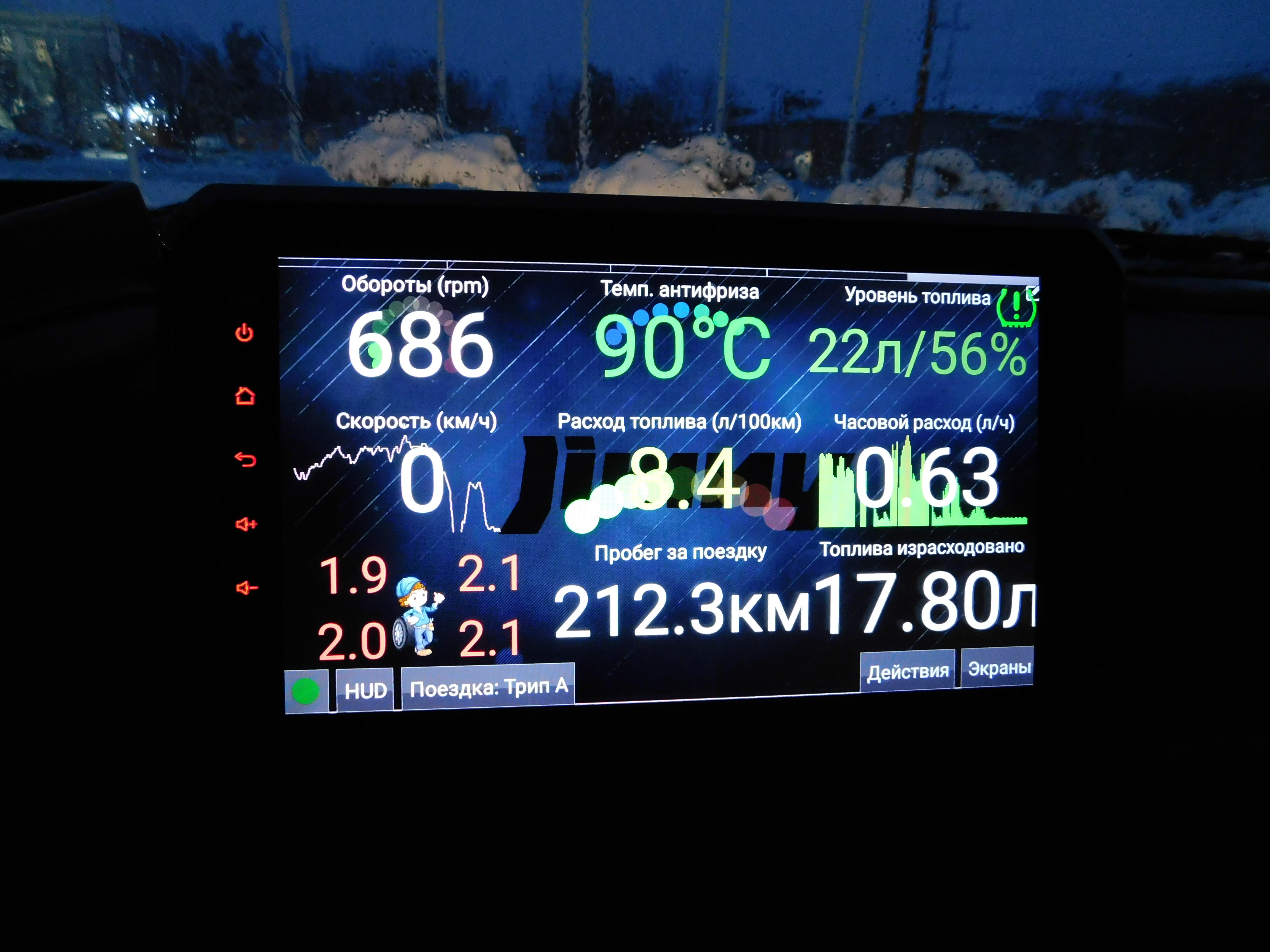

почти неделю откатал на одном китайском датчике и 3мя штатными, задержек с отображением и проблем с правильностью отображения параметров давления в шинах не заметил, при этом за эти были существенные качели с температурой наружного воздуха, выпадением большого количества осадков.
теперь смело ждем обновленную версию Hobdrive, чтобы этой функцией отображения давления могли пользоваться все джимниводы.

Над интерфейсом и эргономикой конечно еще работать и работать.
Интерфейс и эргономика полностью настраивается, это конструктор. Мне привычней так, я в "своем" окне оставил только интересующие меня параметры и сделал их максимально большими, чтобы не присматриваться в движении.
