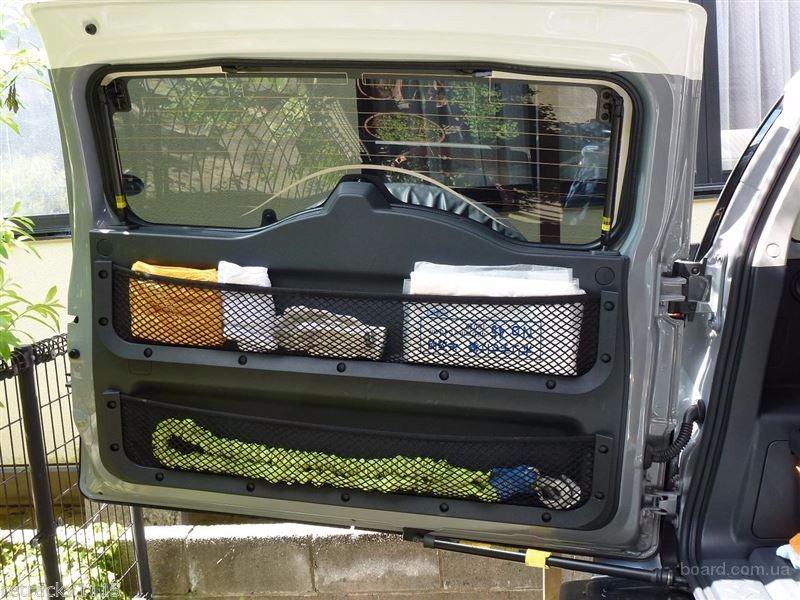

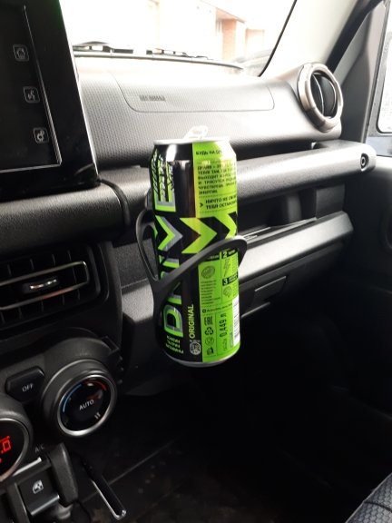

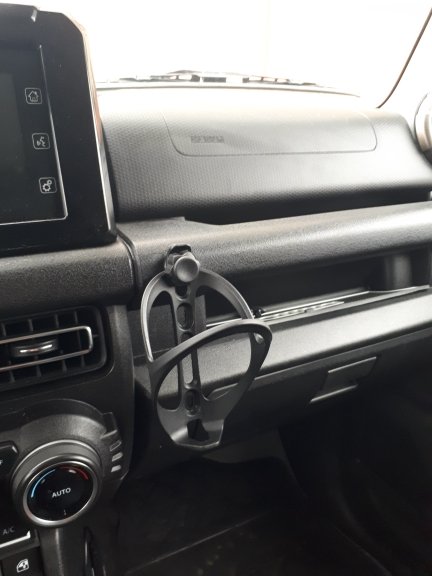

Давайте закончим), тема пепельниц раскрыта. Возможно мой вариант размещения быстросъемного подстаканника кому- нибудь будет полезен.

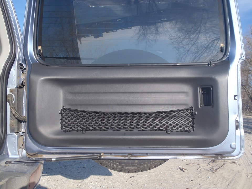

А меня продолжает мучить ) вопрос незадействованной задней двери. Ниша дверной карты у нас внушительная, по памяти что-то 80х22
Решил, что буду ставить сетку.
Был вариант от СузГрандВитары, ее ставили на предыдущие Джимы, узковата конечно и очень похожа на самодельный " колхоз" , но это "фирменный" доп):
но нет ее уже в продаже.
Пока только понятно - чтоб сетка не провисала, она должна быть на жестком каркасе.

Приветствую.
У официантов в наличии сеток нет, но встречаются у других продавцов.
Я на свою Гранд Витару так и брал.
Навскидку поиском выдаёт, например, здесь:
https://www.suzukilife.ru/990E0-65J38_suzuki.html
http://www.jeeptuning.ru/?r=catalog&part=9367
http://www.port3.ru/search/SUZUKI/990E065J38

" Похожа на самодельный колхоз.."?))) И это после жестяной банки на пружине вместо пепельницы? Вы нас смешите)))

Не без этого).
Сетку такую действительно заколхозить не сложно: проволока в термоусадке и кусок сетки. Но я ленивый ) ищу готовый вариант.
Хочется чего-то такого, согласитесь, вид у сетки лучше, чем у сузуковского куска проволоки):

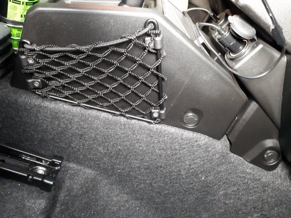

Сетка боковая.

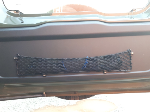

Сетка на заднюю дверь. Полезности не много, но пусть будет.

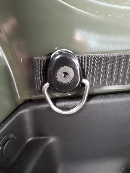

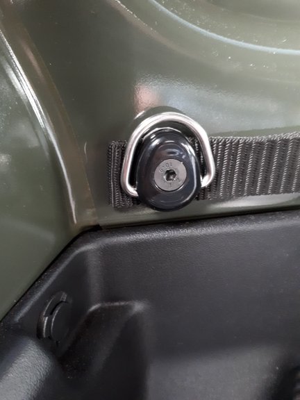

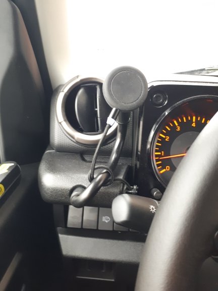

О. Идея с лентой - зачёт. Поставил себе такие же крючки, но на силиконовых шайбах под ними :)
Магнитную держалку тоже сам наколхозил, а вот за идею с поилкой из декатлона - респект! тоже надо сделать :))

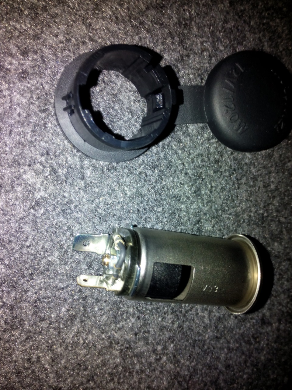

Для комплектации GL^
Собираюсь подключать к лету фаркоп. Попутно хочу поставить розетку 12в в багажнике (как в GLX) Проводка должна быть на месте.
Крышка гнезда Suzuki 39441-63J01-P4Z
Гнездо прикуривателя для японок Suzuki 39420-76F00

В розетке ,в багажнике которая, плюс не постоянный. Пришлось тащить провод от прикуривателя к аккуму.
Vladimir Ilek
9 Ноябрь 2019
200
143
Suzuki Jimny 2019
В розетке 12в плюс появляется при положении ключа в положении АСС, разъем для розетки имеется в жгуте за левой панелью. Для компрессора (например) все равно подключение при работающем двигателе. Хочу установить , так как панель снимать.
А вот подключение модуля согласования прицепа рекомендуют к постоянному плюсу и 15 А.
