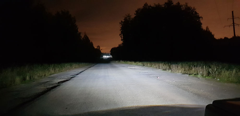

Вот сфотографировал.
Самое смешное, что когда выхожу из машины корректор поднимает свет и видимость около 100 метров. Сажусь за руль и через несколько секунд корректор опускает свет до видимости в 25-30 метров. Садится пассажир и пучок света ещё опускается. В чем фишка? Может корректор отключить?
Если двигаться по трассе более 50 км/час дороги перед машиной не видно. Переключаясь с дальнего на ближний (когда появляется встречка) на высокой скорости будто проваливаешься в темноту.
Первое фото ближний свет, я за рулем.
Второе фото ближний свет, вышел из машины.
Последнее фото дальний свет.

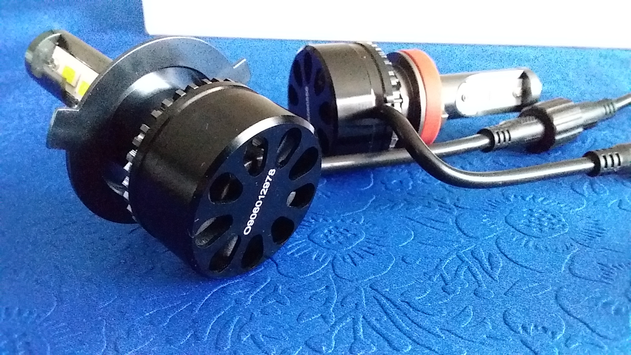

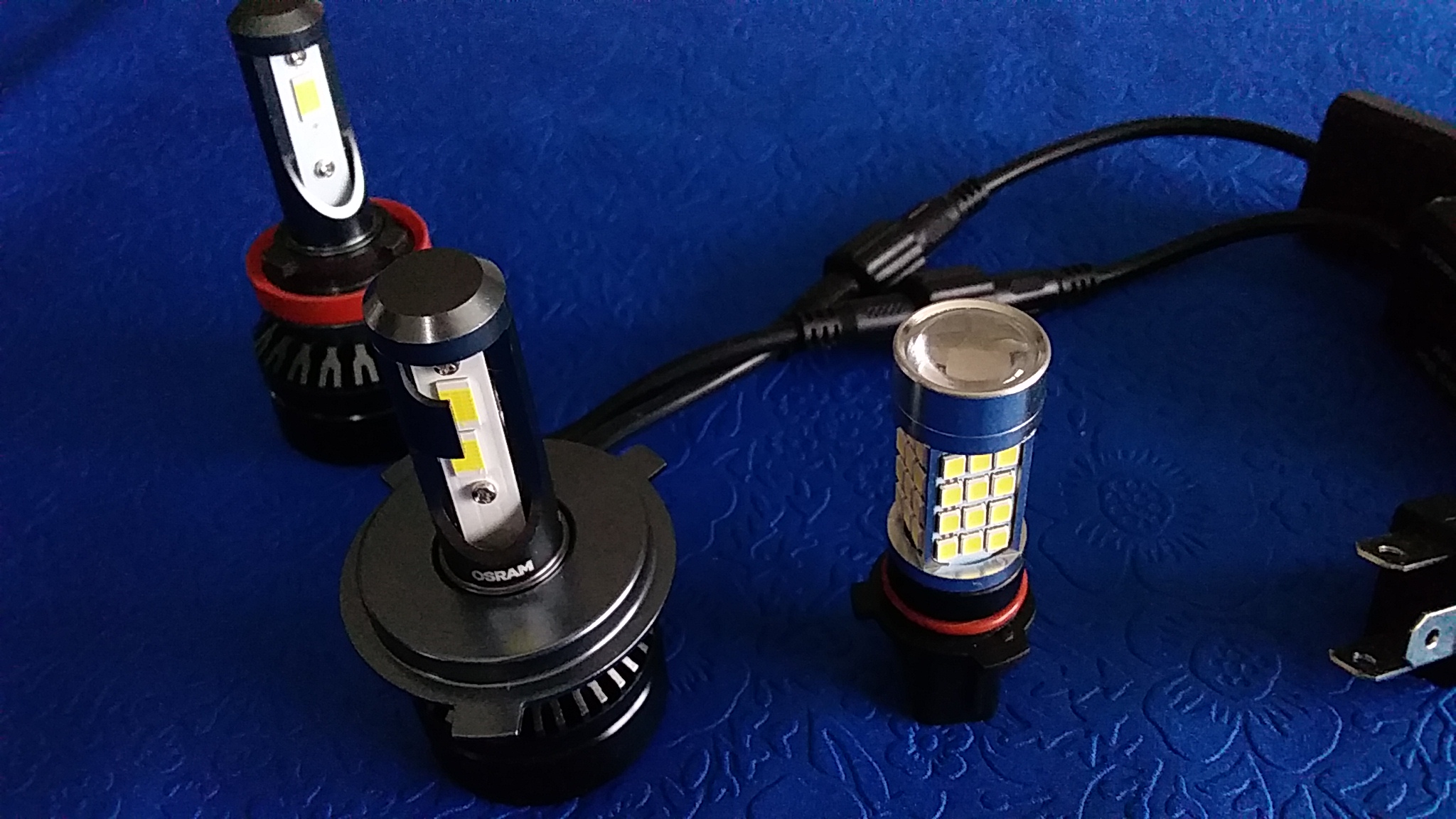

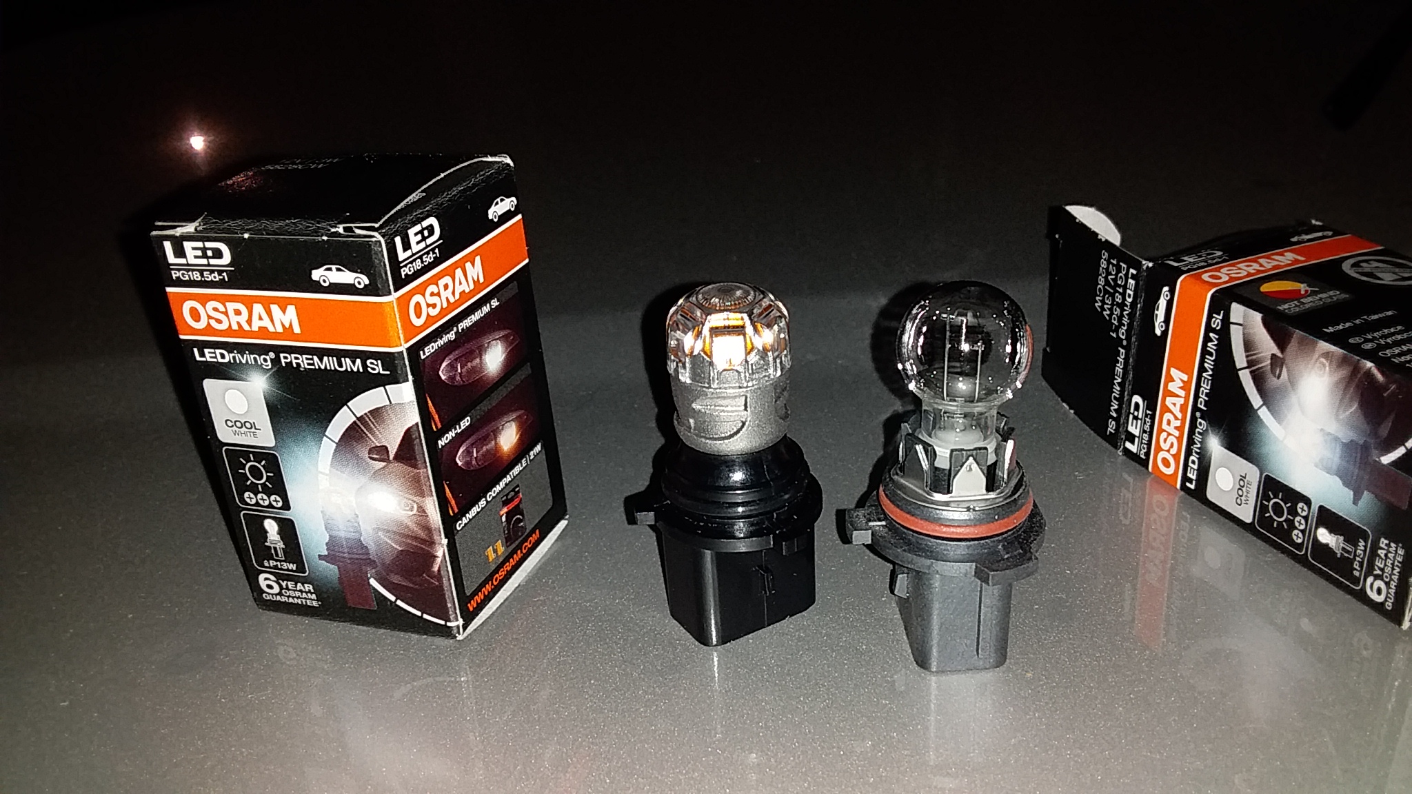

Пришли лампы. Осрам ближний/дальний, ПТФ. Кетайчик ДХО, сука не влез......

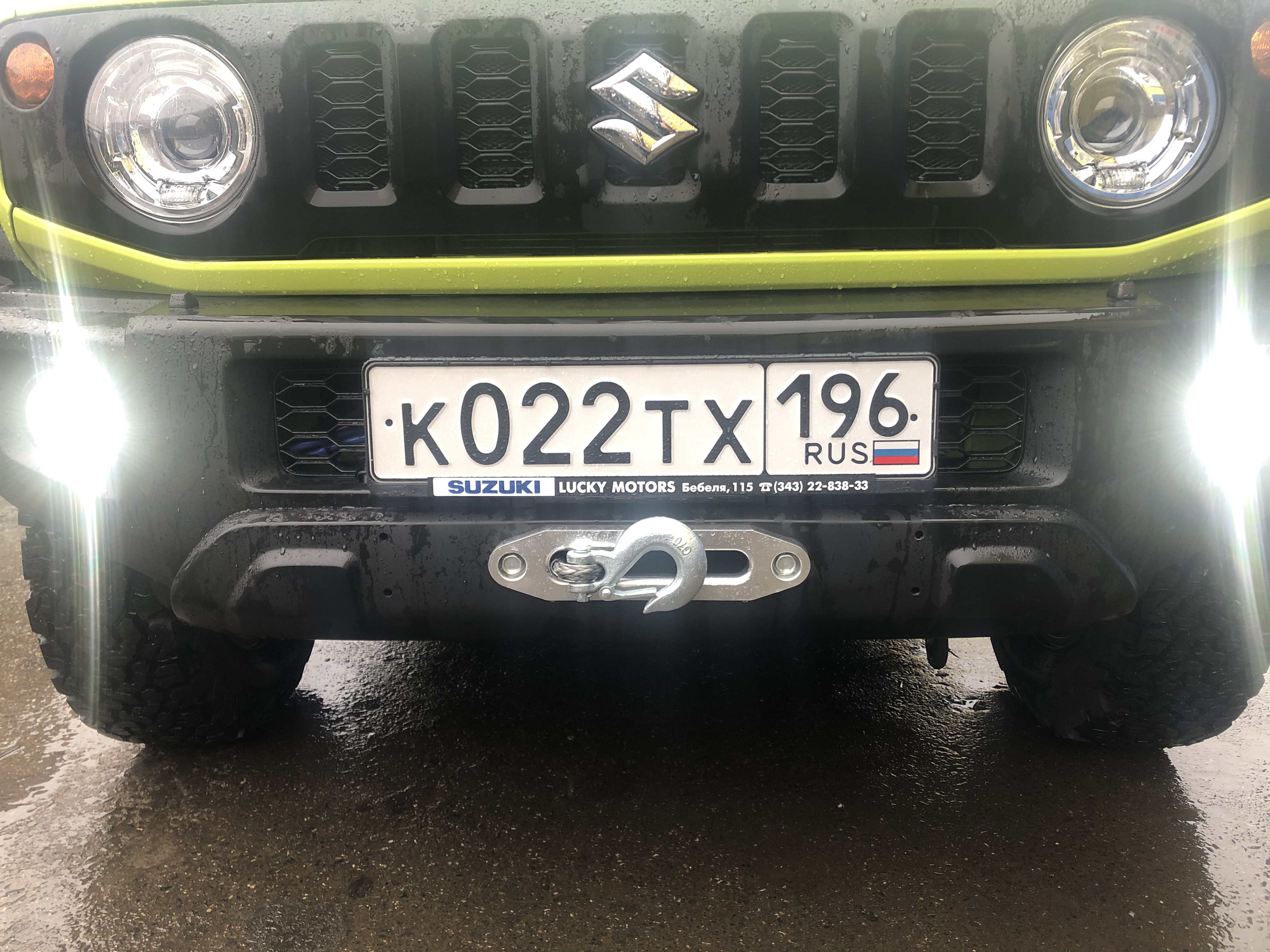

Подскажите, пожалуйста, я же правильно понимаю, что могу заменить родной галогеновый свет ДХО на ДХО LED Р13W Osram, чтобы при дневной езде был приличный свет, а ПТФ оставить родную, галогеновую?
Да, только правильно будет OSRAM 5828CW...

Замена ДХО сложная?
Поддомкрачиваем, снимаем колесо, откручиваем снизу в бампере один винт, изымаем с локера (при наличии) по моему семь нижних пластиковых пистона (которые крепят локер за бампером), отгибаем подкрылок и перед нами ПТФ...
Звучит не очень-то просто... Надо либо ждать фото-видео инструкцию, либо менять уже после того как перегорит родная галогенка)
Это вам решать, но диодный свет выглядит и светит поинтересней...
Спасибо, нашёл заодно в инструкции, там без поддомкрачивания =)

Написано поверните колесо, открутите винт, отогните локер, но с домкратом думаю гораздо удобней
С вывернутым колесом даже пистоны обратно ставить не удобно. Я уже не говорю про установку лампы дхо.... там есть подвох.

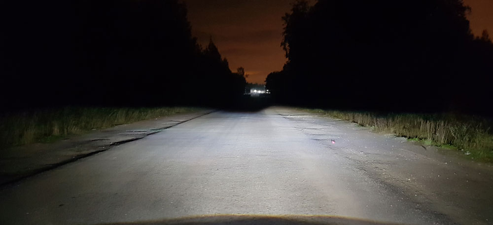

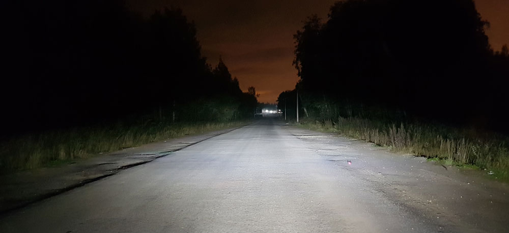

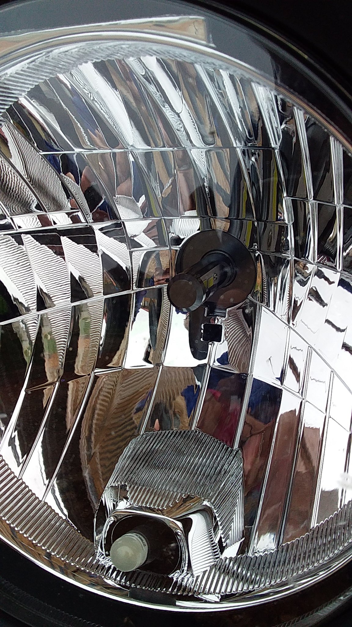

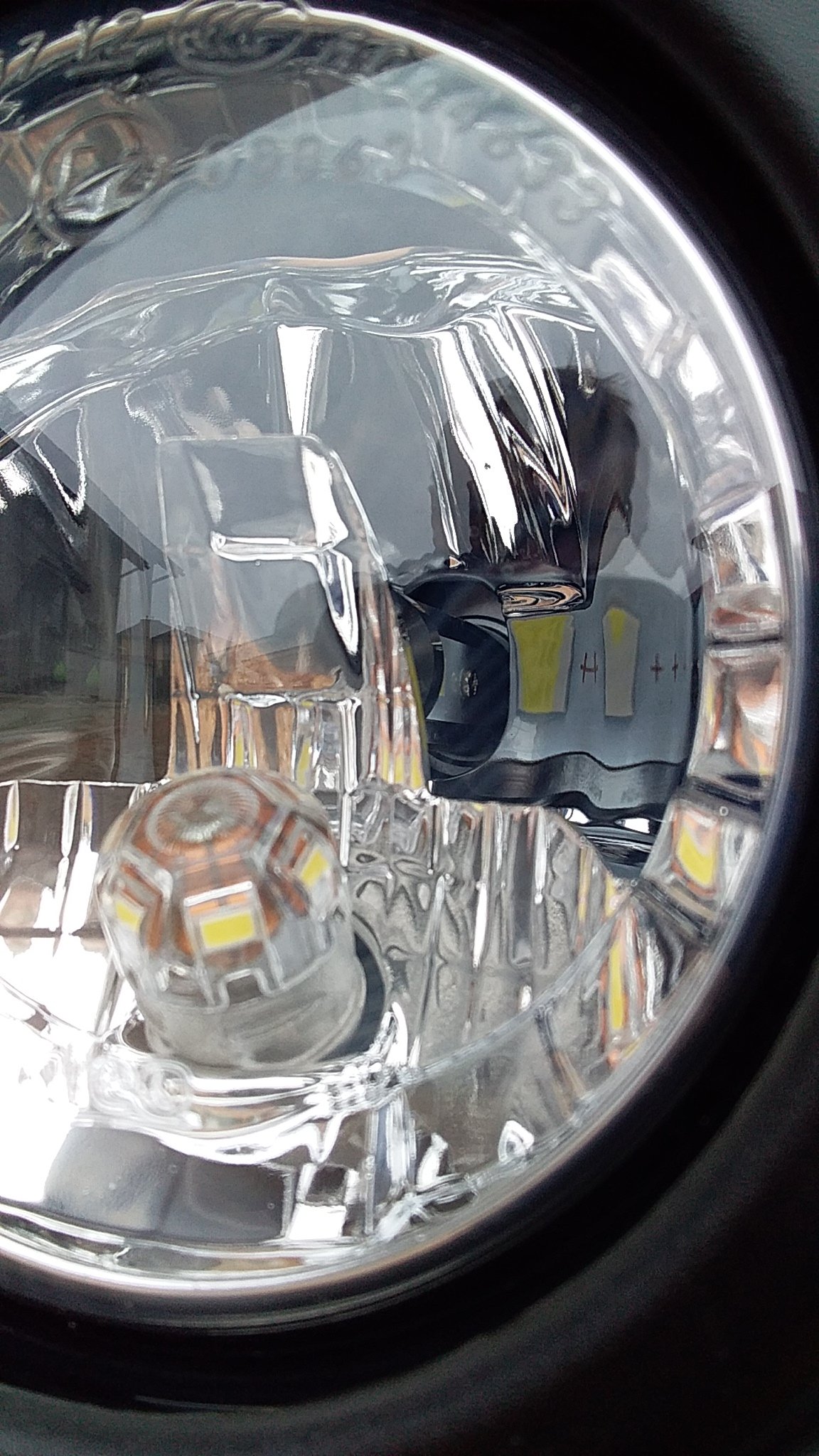

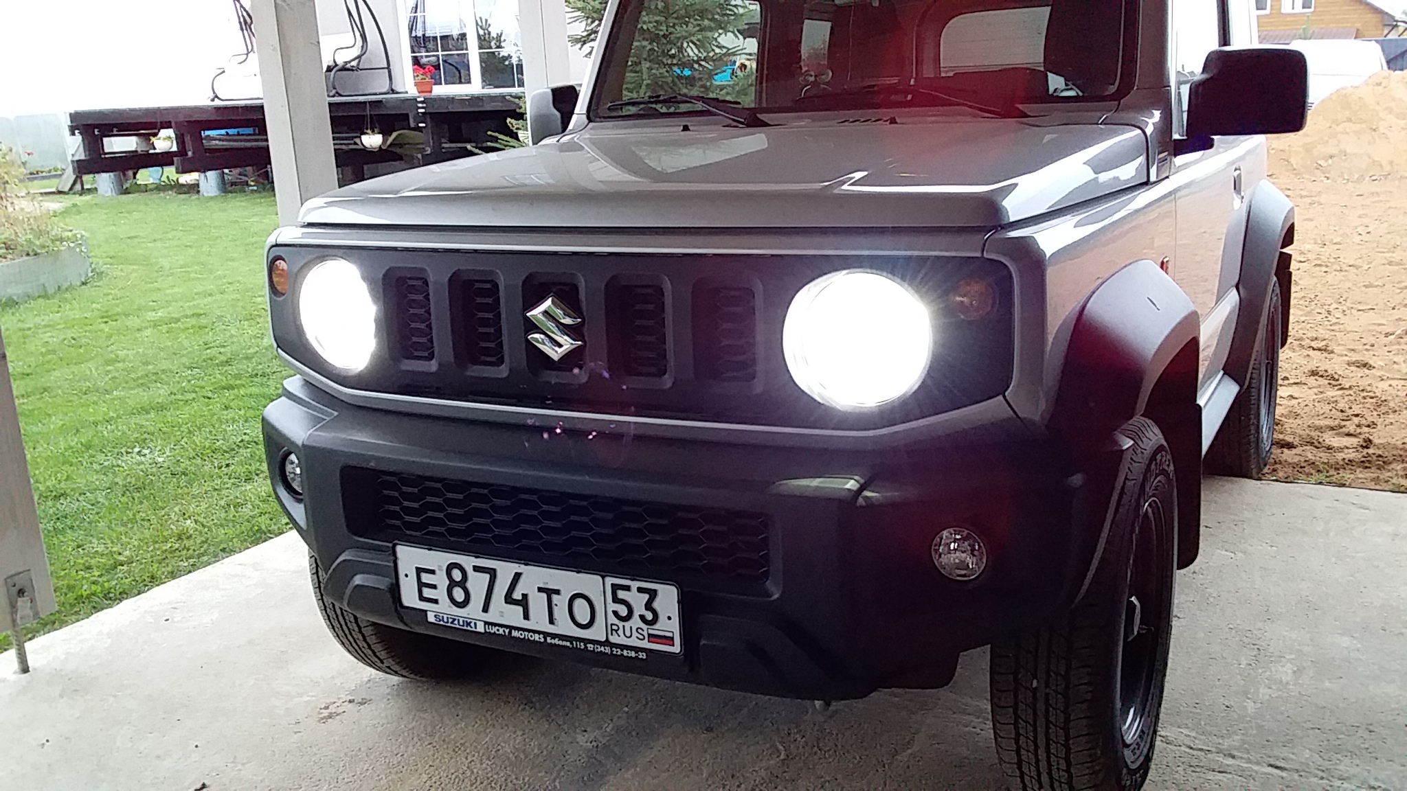

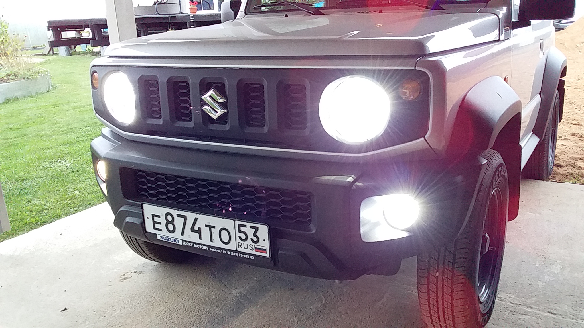

Ну во первых, пока не останавливали. Будет интересно послушать... Во вторых, я думаю единицы гайцов знают каким должен быть свет в этом авто. При регистрации мне сделали ошибку указав модель Джимми и ещё пытались доказать свою правоту, настолько редкая машина. Ну и в третьих, фара головного света, геометрия отражателя позволяют добиться нормального пучка, который светит на дорогу и совершенно не даёт засветку вверх (при использовании качественных лед ламп и правильной установке). Когда я покупал лампы, были сомнения смогу ли я получить правильный пучёк. Я сам ненавижу колхозный диодный и ксеноновый свет, при встрече с таким авто врубаю дальний. Но меня вполне устроила настройка Осрамовских ламп.
