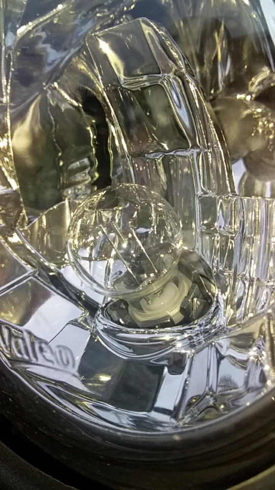

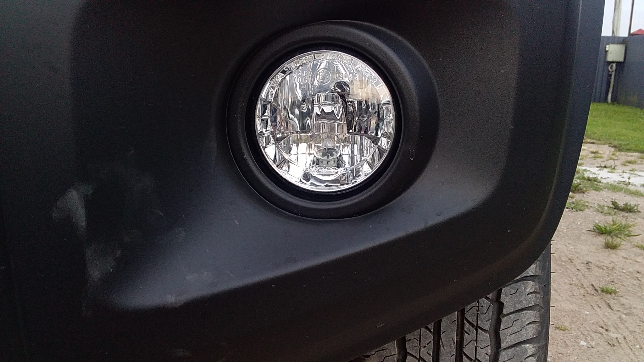

Снизу - P13W для ходового огня, а вторая лампа (собственно противотуманка) Н11 на 35ВТ.
Я нижнюю лампу поменял на светодиодную Осрам P13W
Посмотреть вложение 197200 Посмотреть вложение 197201
Какая вторая? В бампере одна противотуманка с одной лампой....
Джимнивод
9 Сентябрь 2020
222
Великий
JIMNY IV
Ещё раз: лампы две, P13W и H11 35Вт
Вы конечно простите дибила... но, оптика у меня состоит из фары головного света ближний/дальний Н4, габарит W5W, и противотуманка в бампере с одной лампочкой...
