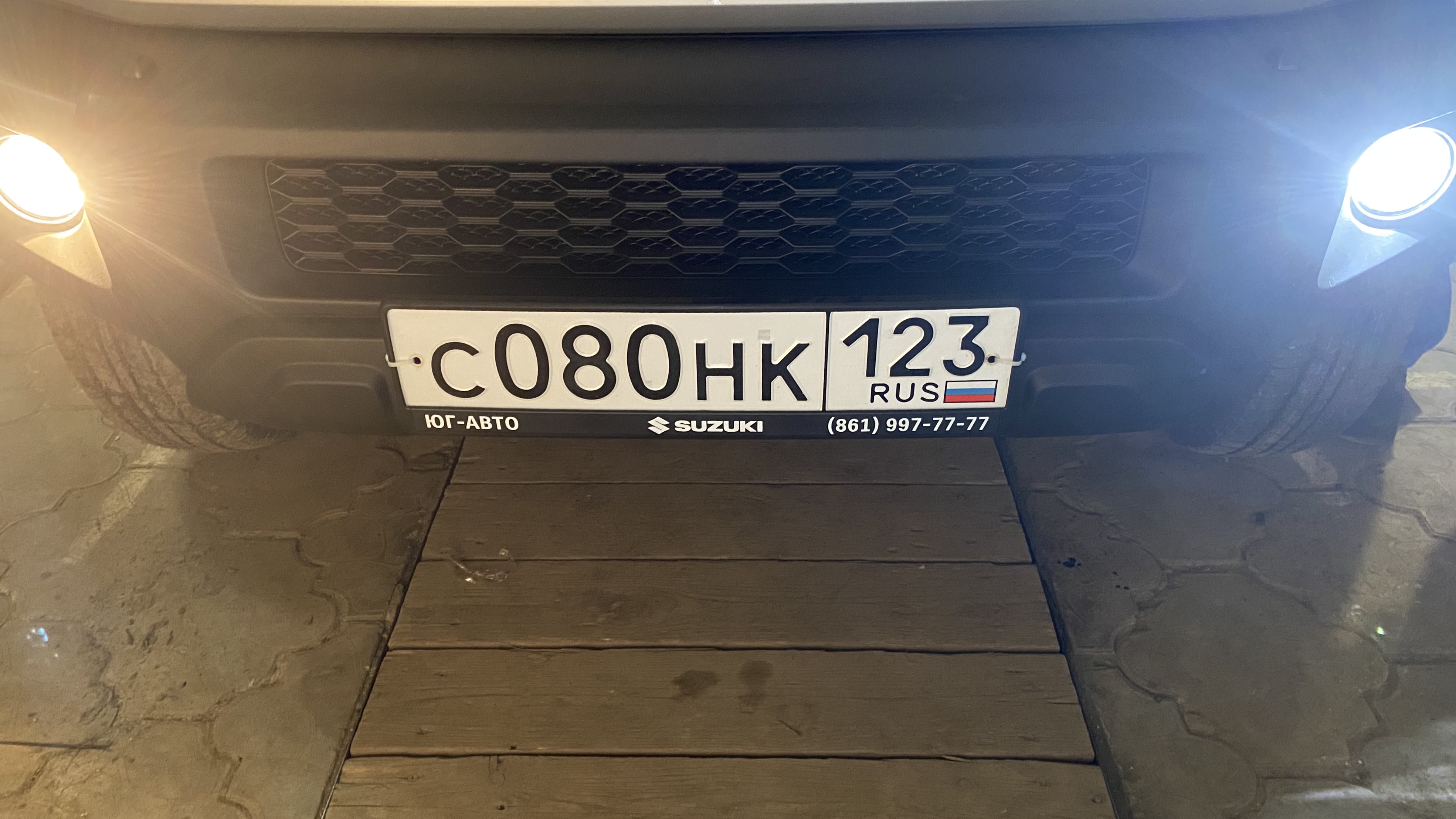

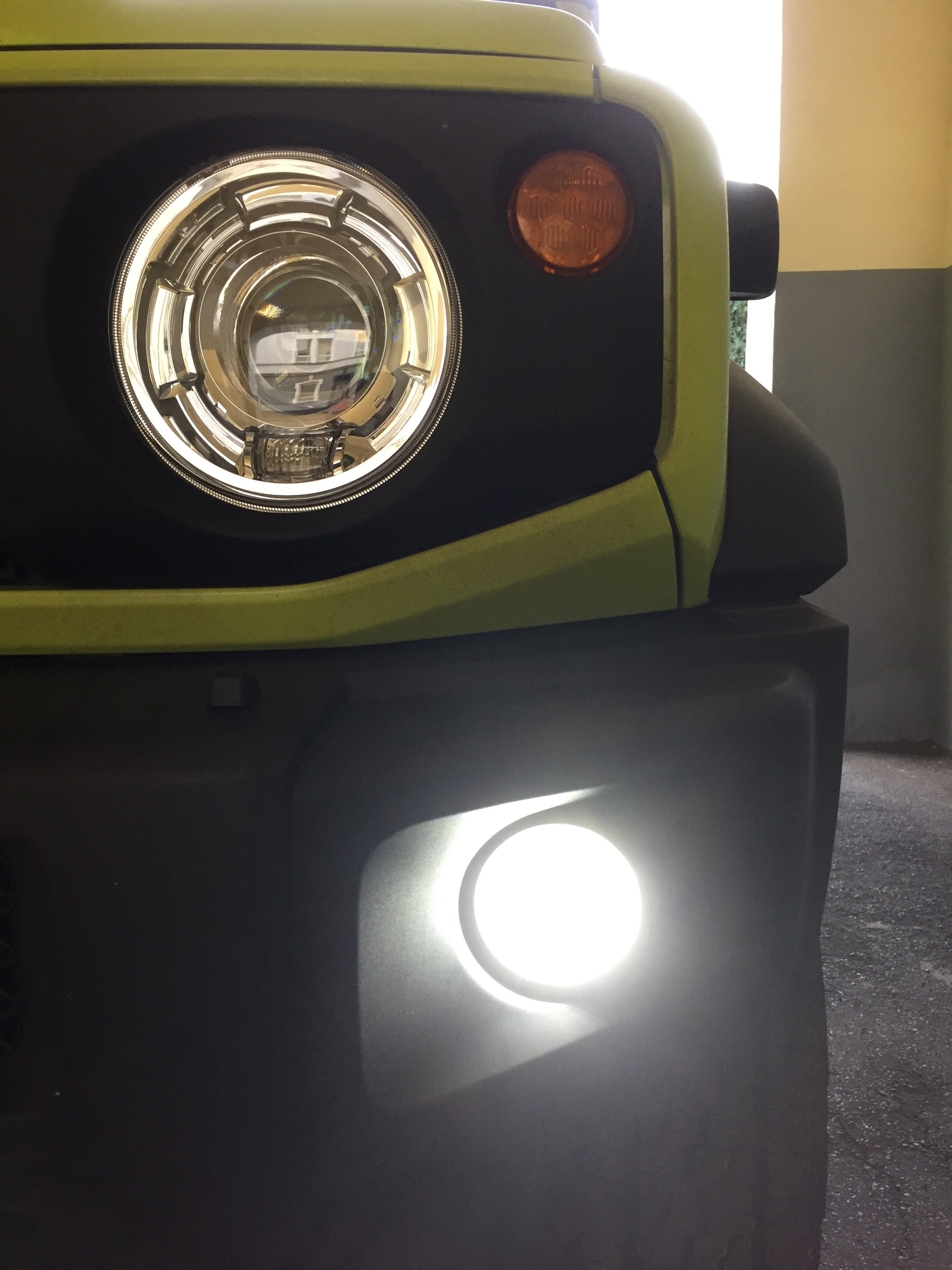

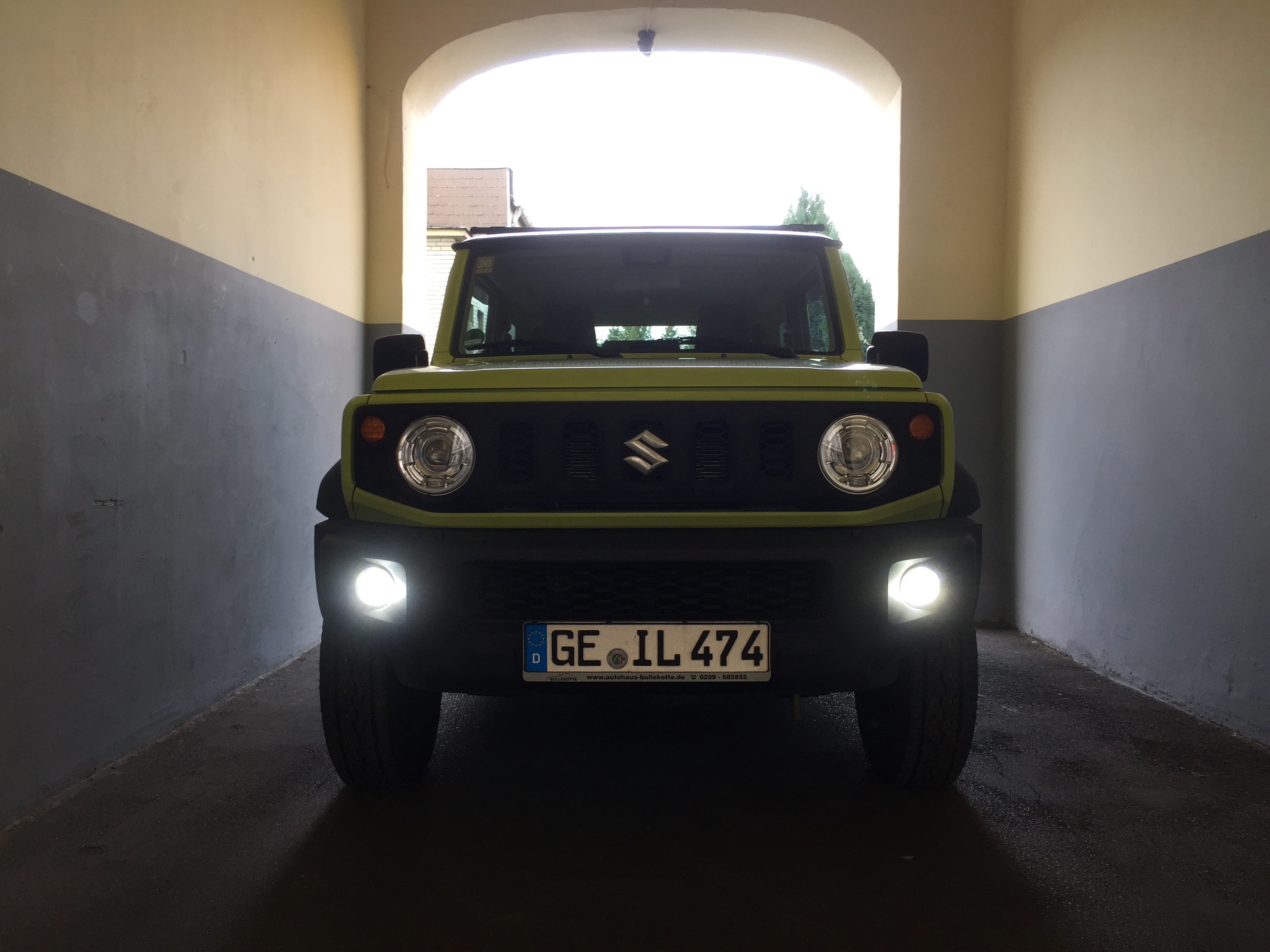

Сегодня поставил в дхо Осрам диодки, достаточно было просто смазать резинку новой лампы силиконом и она зашла в штатное место без проблем. Вот такая разница в темноте:
mikhailkin
31 Март 2021
Suzuki Jimny
По фонарю не видно... Можешь сфотографировать пятно, которое он освещает?
Chesterello
25 Август 2020
506
150
Пятно не фотографировал, потому что задача этого света только обозначить авто на дороге днём, а не освещать путь)
Реакции: kiselev-foto

Тоже помудохался сначала-потом легко открутил три коротких самореза и вынул туманку целиком.
У вас лампы ДХО осрам ведь так? свет совпадает с штатным ксеноном,ночью не отдает в голубой цвет?

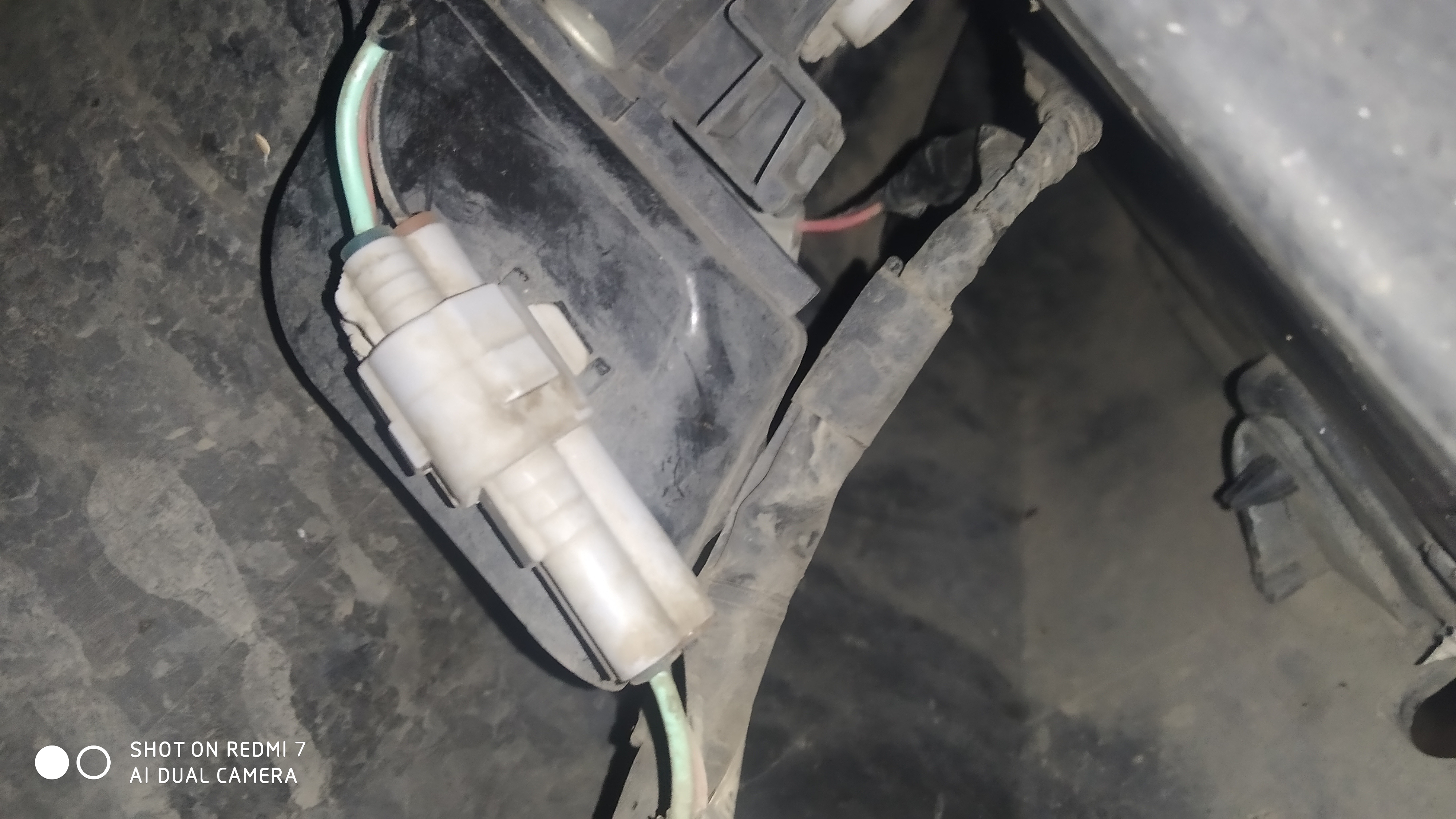

подскажите где как называется разьем на дхо, он там на три контакта, не могу в поиске найти

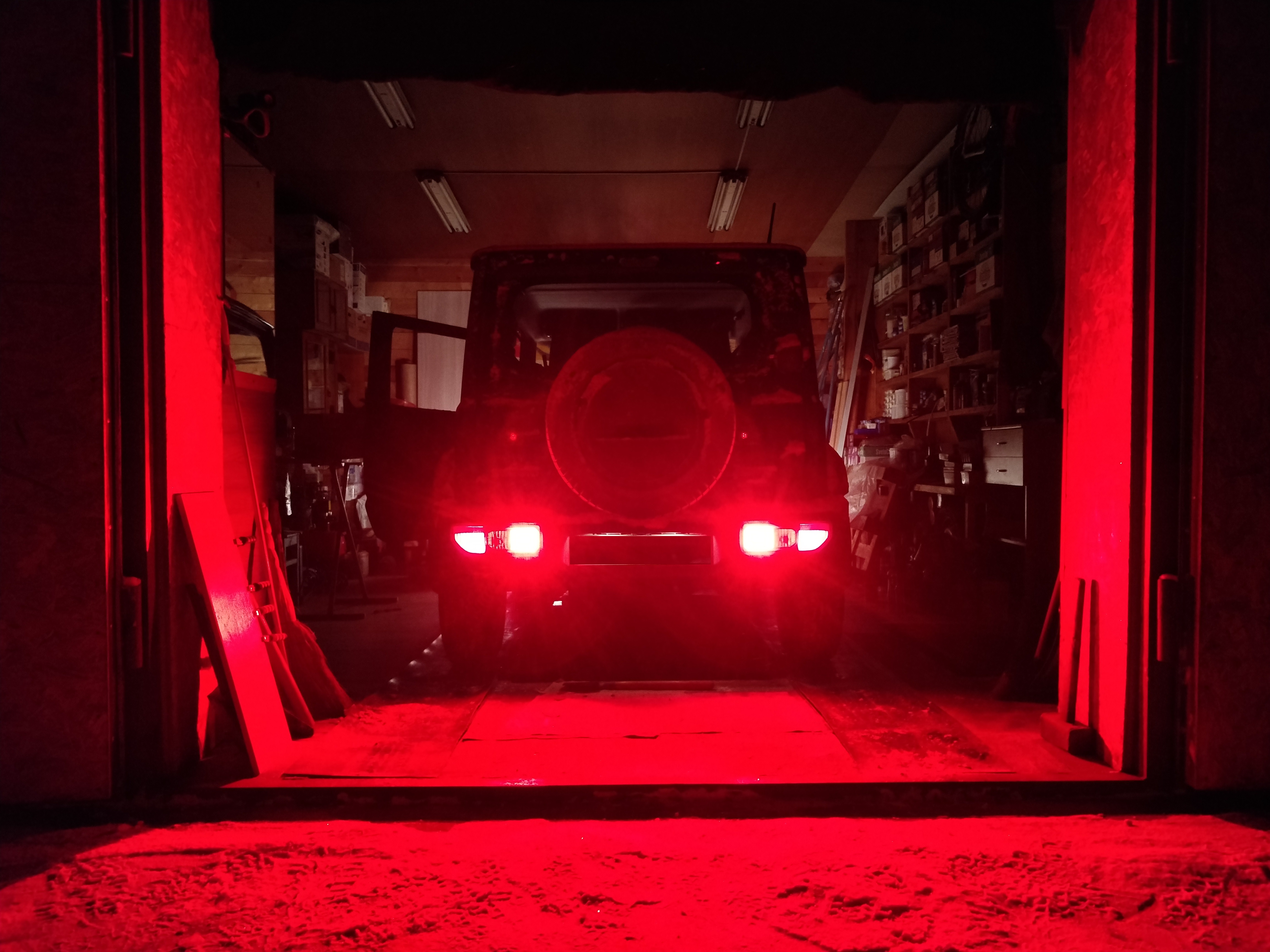

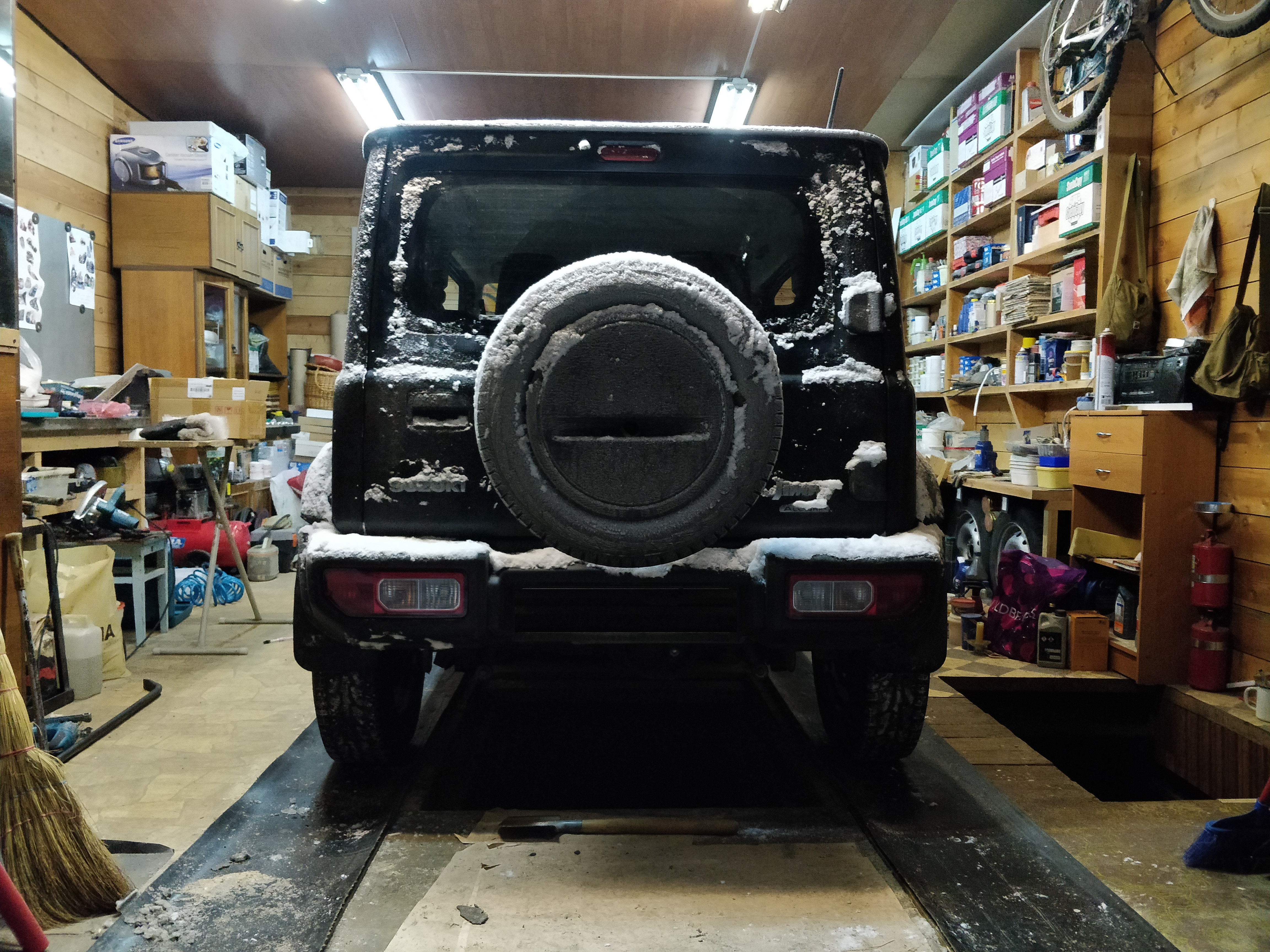

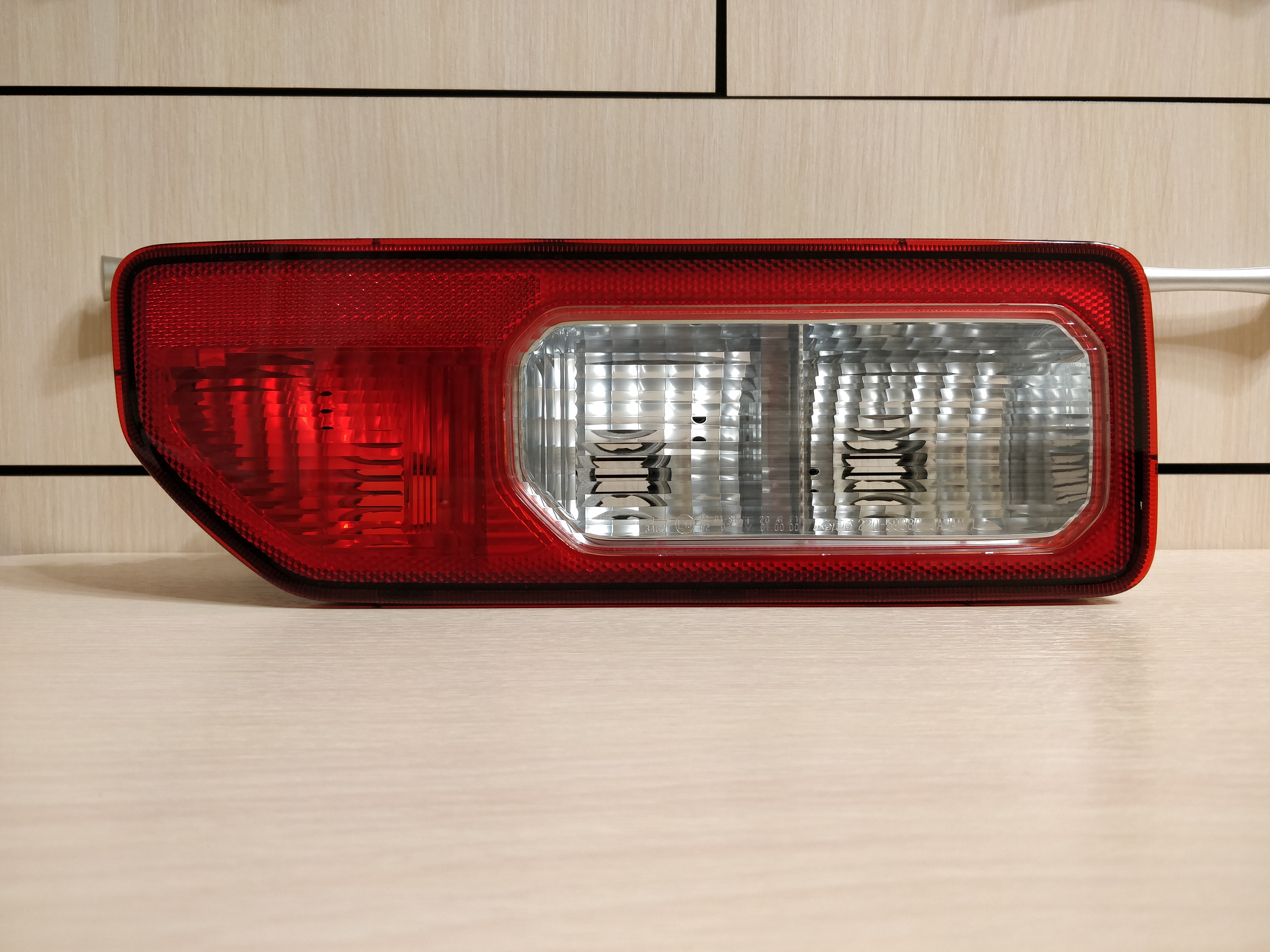

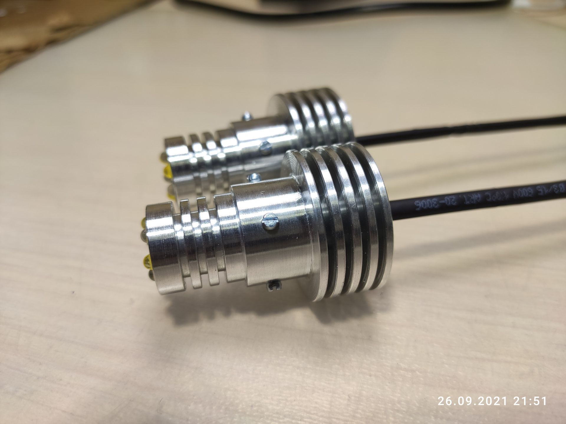

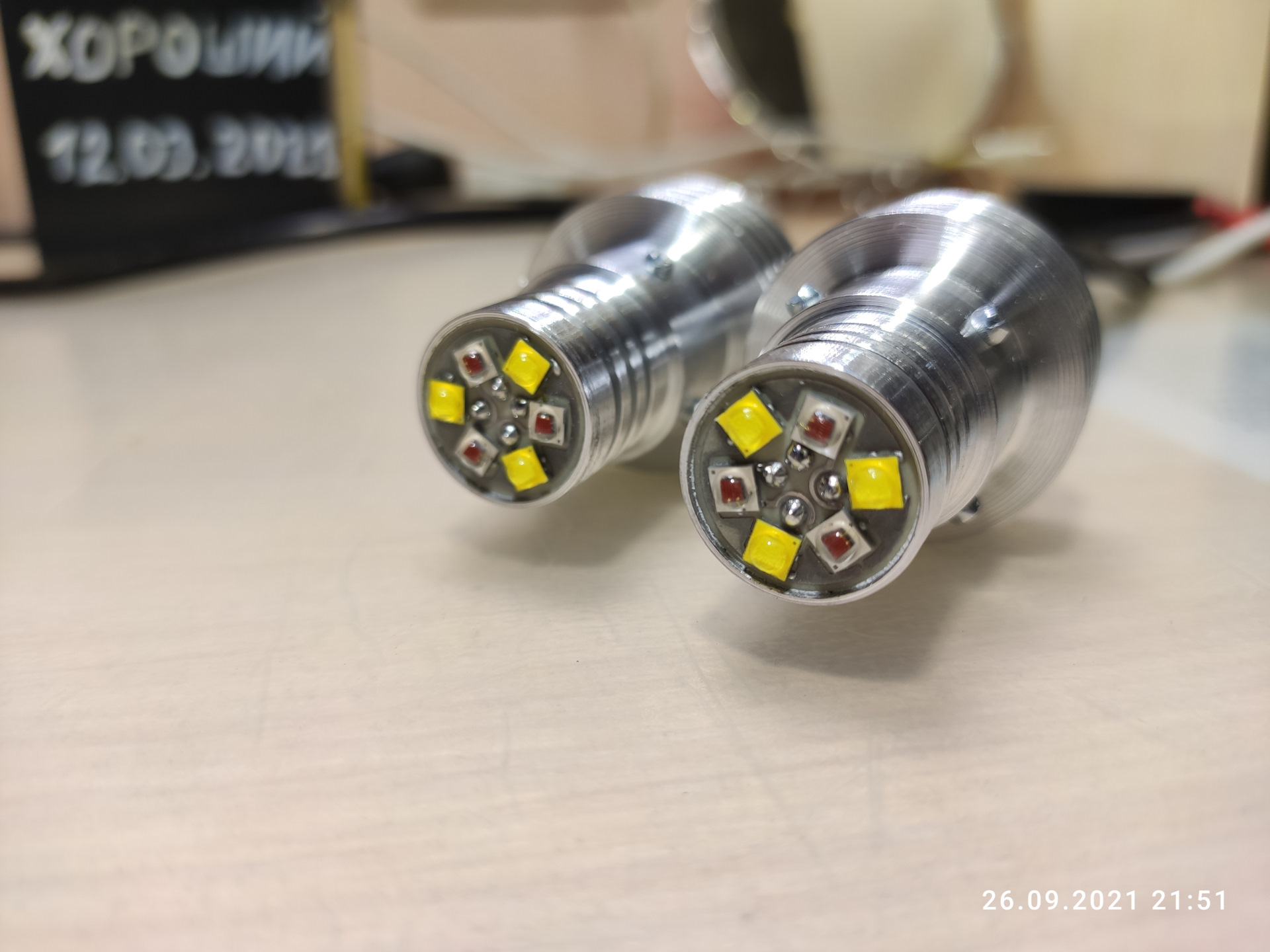

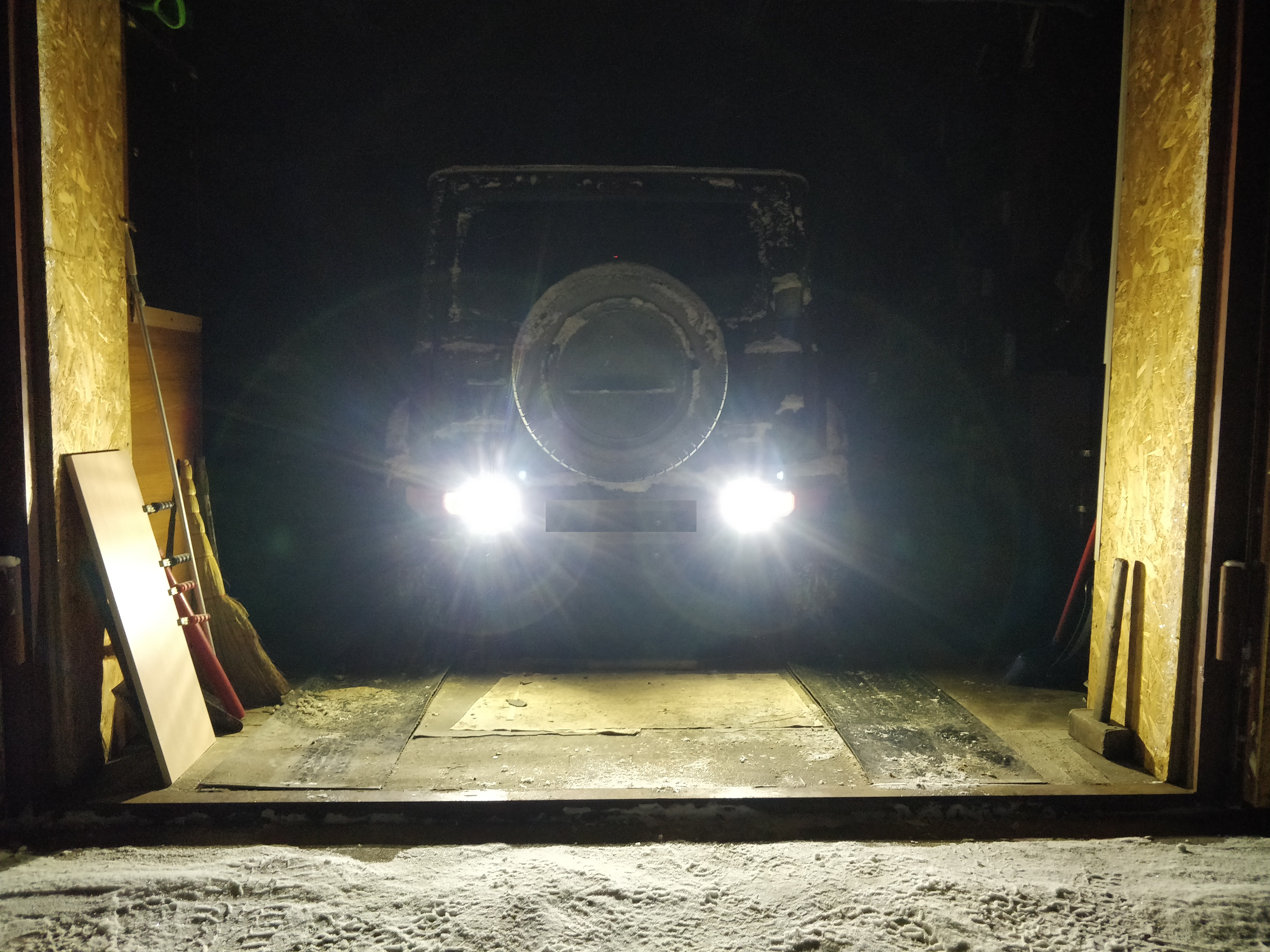

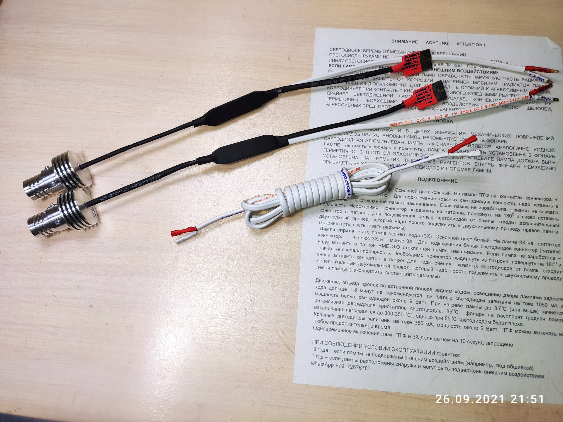

Здравствуйте. Машина может двигаться не только вперёд, но и назад. Реализовал сдвоенный задний ход. Левый фонарь заменён на фонарь с белой секцией от праворульного автомобиля. Установлены лампы сделанные на заказ. Лампы совмещённые ЗХ и ПТФ.
Vezdehod72
6 Ноябрь 2020
215
Suzuki Jimny 1.5 AT GLX "Эгоист"
Очень круто получилось. А я буду рабочий ставить на багажник.
