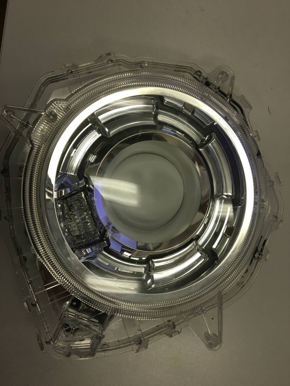

Еще один комплект для замены галогена на LED ))
На днях модули поменяю на левую сторону и можно ставить на машину... + согласовать галогеновую гитару и диодные модули...

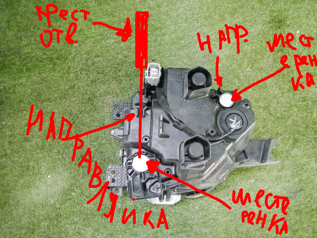

Подскажите, как отрегулировать светодиодные фары с автоматическим корректором?
Нужно чуть-чуть приподнять световое пятно. Что крутить и в каком порядке. На заведённом двигателе или нет? Где находится сам автоматический корректор?
Уже задавал вопрос в посте #61 (с фото), но ответа не получил.
отверткой - как в инструкции написано.
там хоть и написано что не нуждается в регулировке - но регулировочные винты все такие же как и в галогене. На самой фаре есть маркировка в какую сторону крутить.

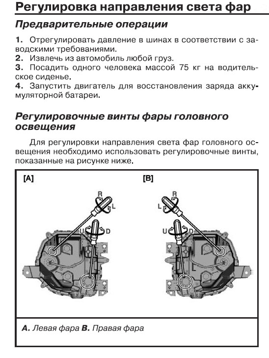

Вот нашёл чего крутить в фарах. Самое главное посадить водителя на место перед регулировкой фар. Попробую подрегулировать.
Верхний винт вправо-влево
Нижний винт вверх-вниз
Разговор идет про светодиодные фары с корретором в комплектации GLX.
Не нашел регулировку корректора фар и принцип его работы.
Корректор фар работает очень непонятно. Когда в машине включен ближний свет и в машине никого нет, четкая граница света находится примерно в 100 метрах на дороге.
Когда я сажусь за руль, корректор перемещает видимую границу света, через 3-5 секунд на расстояние 25-30 метров перед машиной. Если садится пассажир, корректор перемещает границу света ещё ближе к машине.
Не очень понятный алгоритм действия корректора фар, по-моему, должно быть всё наоборот. Или я не прав?
Вычитал в инете, что у автомобиля с автоматической коррекцией фар, нужна инициализация с водителем за рулем. Корректор во время инициализации поднимает-опускает фары и фиксирует положение света. В нашем руководстве об этом ничего не нашёл.
вот же сами себе ответили
посадите кого-нибудь на водительское и отрегулируйте свет по высоте
Не крутится винт, он пластиковый и крестообразный шлиц в нем сворачивается. Шестигранник кажется, под головку 8, но под рукой не было.
вы картинку сами же приложили. при чем тут шлиц? там нарисовано как отвертку и куда вставить и в какую сторону крутить.
Посмотрите на фару - там есть направляющая для отвертки. Вставляете сверху - крестовая отвертка входит в зубчатое колесо. там даже на пластике есть гравировка в какую сторону крутить.

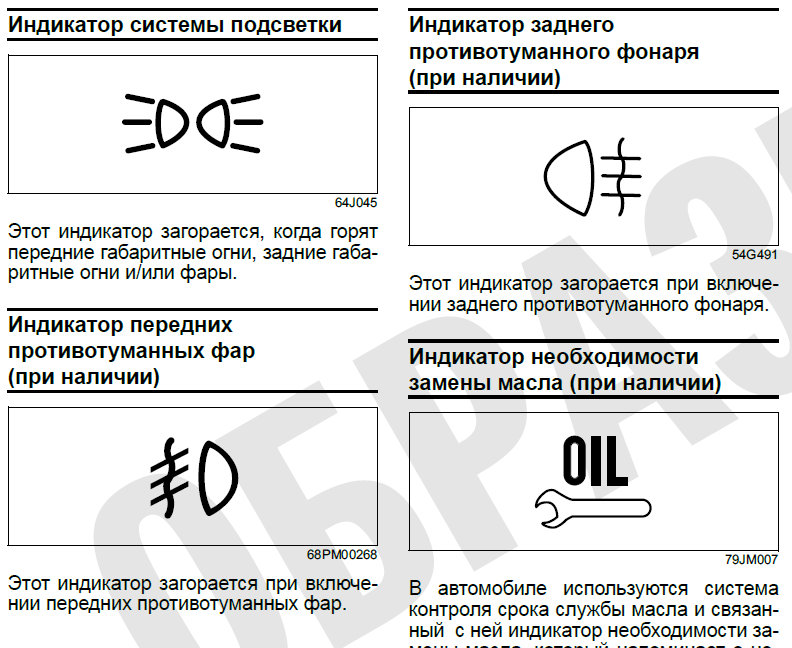

На GL пиктограммы ближнего света на приборке нет при его включении,-вместо него пиктограмма габаритных огней-это нормальное явление ребята?
В салоне когда принимал машину-сказали что все ок,я забил...а сейчас вспомнилось дай думаю спрошу у одноклубничков.
На GLX нет отдельной лампочки, думаю и на GL тоже.
