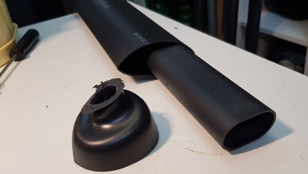

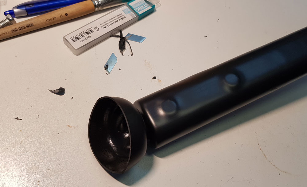

Винты больше не откручивались. Понял, что алюминиевые поперечны, не очень удобны. Они не совсем гладкие и окрашены чёрной краской. Краска стирается, груз гремит на поперечинах. Контейнеры протираются от шагреневой поверхности поперечин. Решил заделать их в термоусадочную трубу. Нашел в продаже и заказал. Когда поставлю, отпишусь. Думаю, багажник станет лучше и груз не будет так греметь.
Закатал поперечины в термоусадку. Мне понравилось, теперь груз на багажнике не гремит. На первом фото термоусадка и в ней поперечина от багажника. Рядом кусок термоусадки отрезанный от края после завершения.

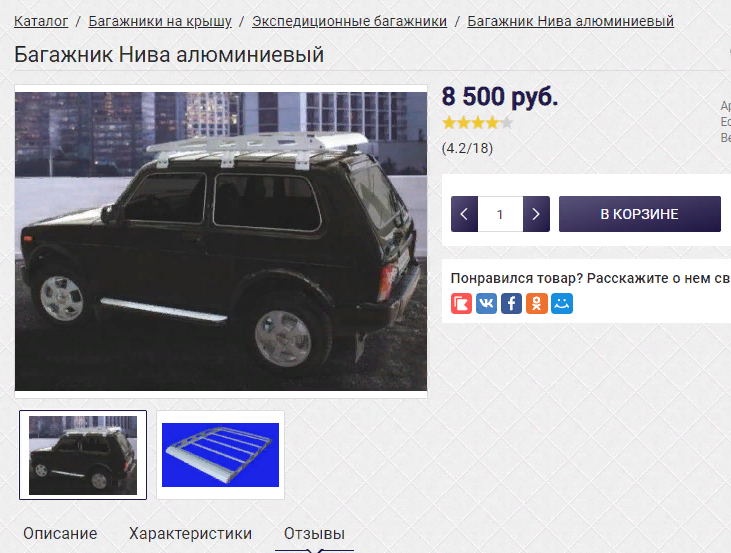

Наткнулся на такие багажники:
https://ojeep.ru/В разделе Багажники=алюминиевые=на Ниву..., тот который 1, 7м очень хороший. И цена для люминия не запредельная, и вес адекватный, и покраска супер, и характеристики. Короче всем хорош, только под нашу модель нет. Нашёл фото в интернете... кто-то из наших ставил. По ширине подошёл, а вот по высоте на нивовских опорах низковат...
Сейчас веду переписку с производством, обещали подобрать если скину размеры...
Может кто есть из Орехово - Зуево? Подъехал бы на производство и решил на месте?

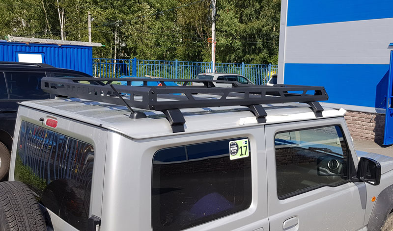

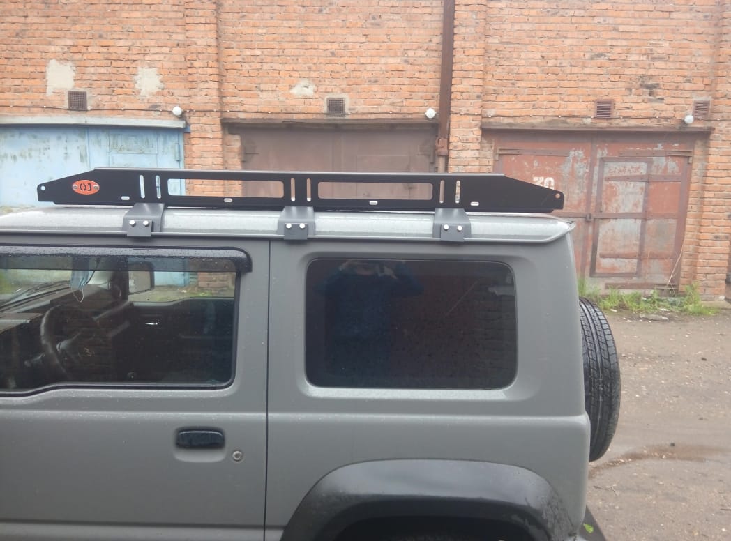

Думаю, вопрос был в том, почему не использована вся доступная площадь. Крыша Джимника может вместить корзину длиной 180см без превышения габаритов.
да это я и имел ввиду:)
Непонятен вопрос про "меньше, чем возможно" - прошу уточнить.

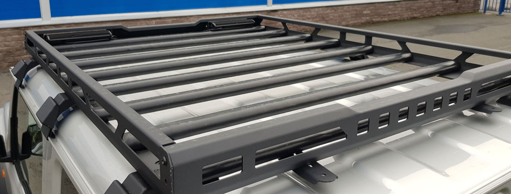

про борта - это багажник-трансформер, на базовую платформу можно установить съемный верхний ярус (дополнительная опция).
Получится экспедиционная корзина, на вертикальных стойках - отверстия для крепления дополнительных кронштейнов для снаряжения
отличный вариант, но маркиза длиной 2 метра будет выглядеть тут не очень, так что хотелось бы задействовать всю крышу, а можно сделать борт ток на 1 сторону? Хотя маркизу можно и на поперечены поставить

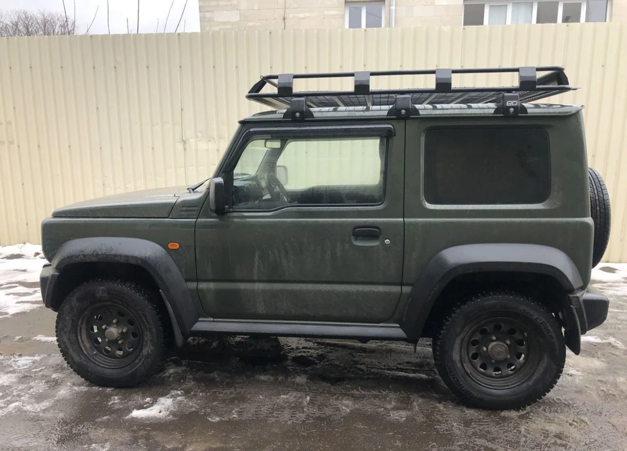

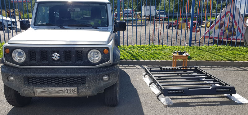

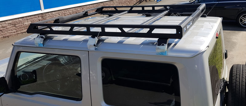

Сегодня получил багажник из Китая, Roof Rack for Suzuki 2019 Jimny JB64 (али). Коробка оказалась порваной и немного крепежа не хватило. Примерка багажника.
Посмотреть вложение 196696 Посмотреть вложение 196697 Посмотреть вложение 196698
Очень нравится Ваш багажник, хочу себе купить такой же. Поделитесь ссылкой пожалуйста.

Сборный багажник на болтах, если он постоянно будет на крыше, думаю, не самое лучшее решение. Как бы ты ни крепил, от вибрации и тряски постоянно что-то будет отходить. Лучше использовать единую конструкцию.
Резьбовые соединения так или иначе = присутствуют в любом случае, например, в креплениях на водосток и при монтаже платформы к самим креплениям...
Так что = вряд ли
Sovedat
21 Ноябрь 2020
Suzuki Jimny IV GLX (1,5 L WT 4AT)
Группа в Telegram для владельцев Jimny - https://t.me/Jimny
Так что = вряд ли
Согласен. Но следить за 6 болтами легче, чем за 36 )

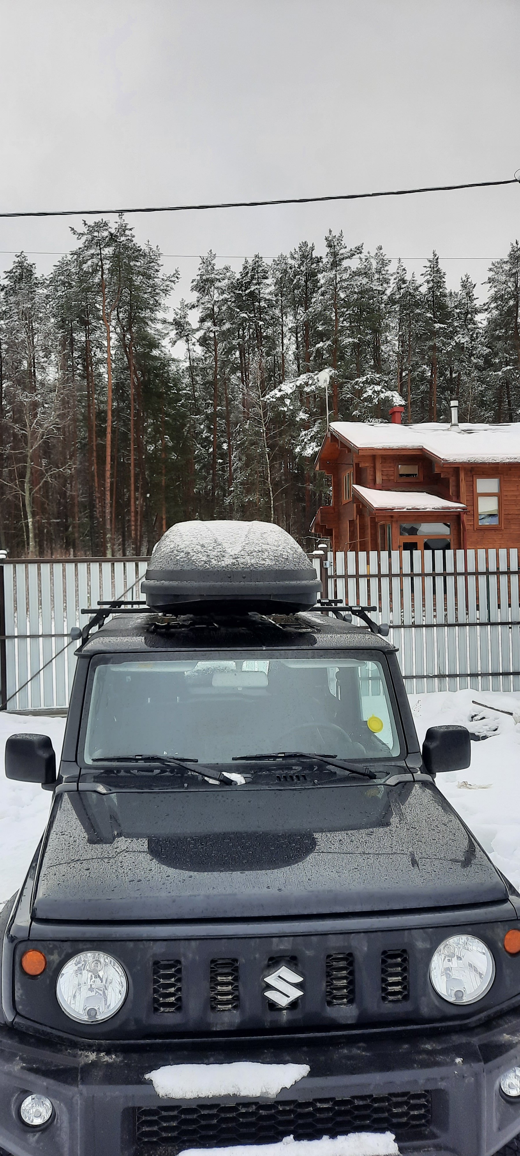

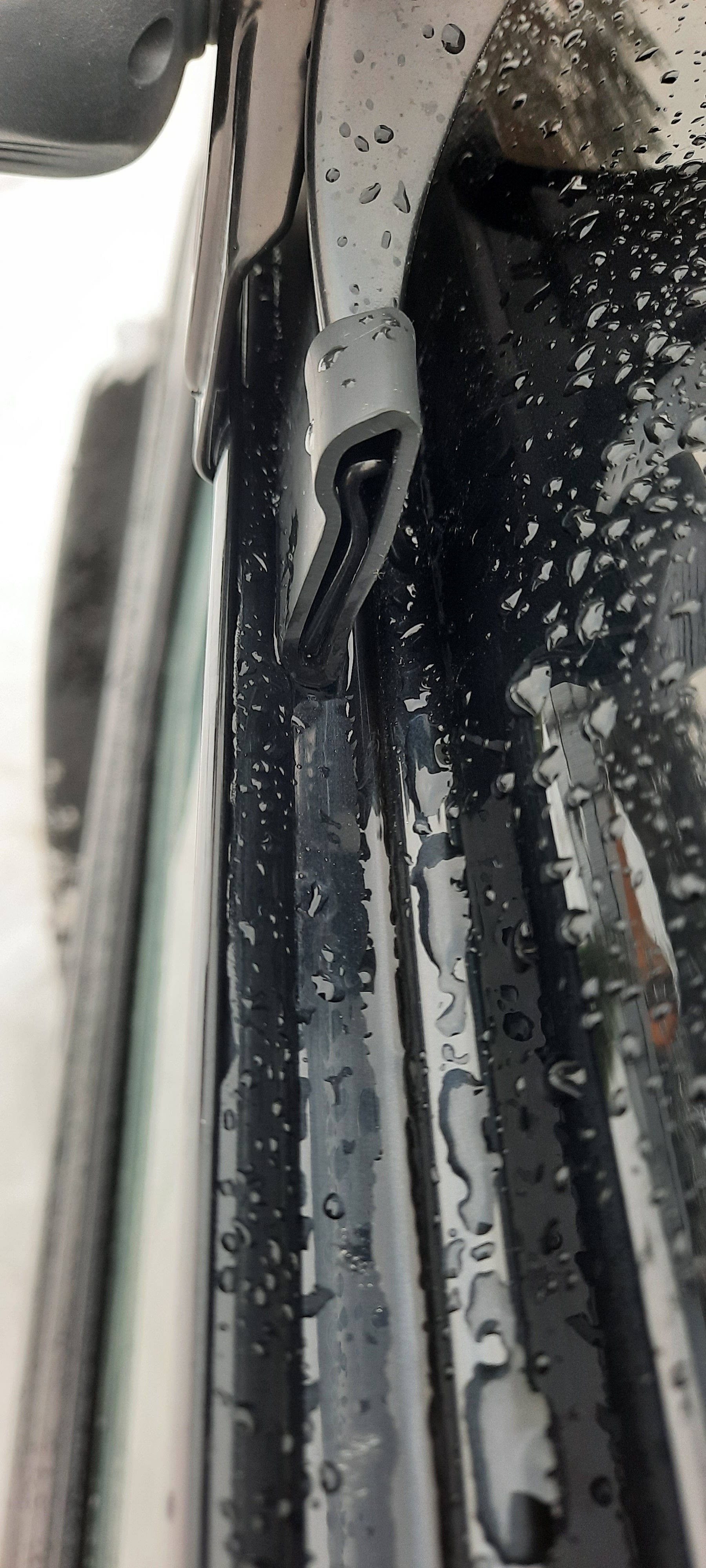

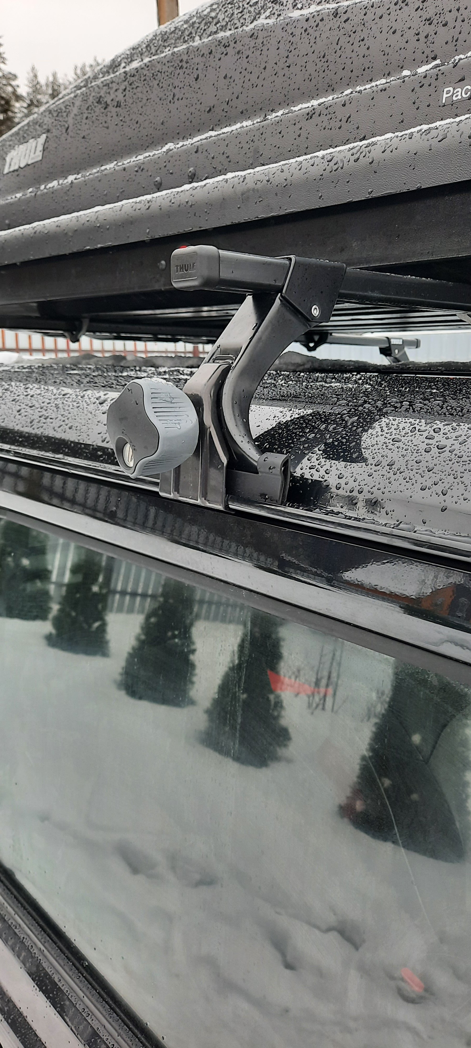

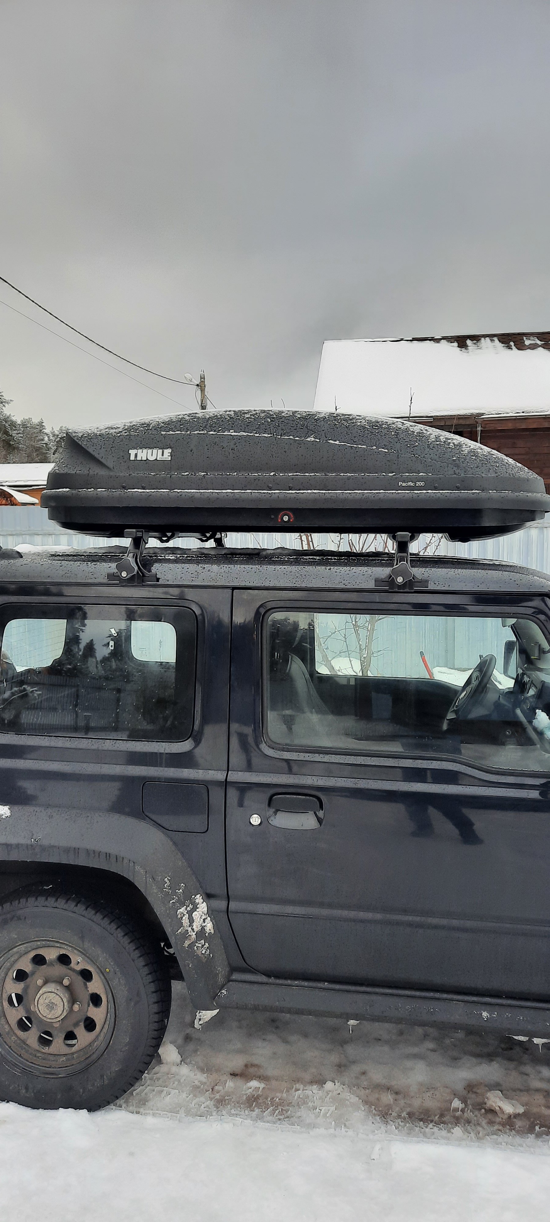

Установил бокс Thule Pacific 200 , упоры Roof rack 951, квадратные поперечины. Герметик немного продавил но из за того что не отвел глубже в водосток, если отвести чуть глубже то ном ставится и не давит, на желобок приклеил бронепленку.

Установил бокс Thule Pacific 200 , упоры Roof rack 951, квадратные поперечины...
И как? Не по функционалу = тут всё понятно...
Поперечины свистят? Во время снегопада, наверное, Джомолунгма образуется???
Я всё - таки склоняюсь к платформе.

После 80 свист от поперечин ощутимый, даже задумываюсь о покупке фейринга, с боксом тихо но он пустой сам по себе гулкий и резонирует на кочках. По работе надо перевозить штативы , они не лезут в салон по этому и поставил, да и выручил бокс при переезде за город с семьей. Снег чистится не плохо остатки выдувает

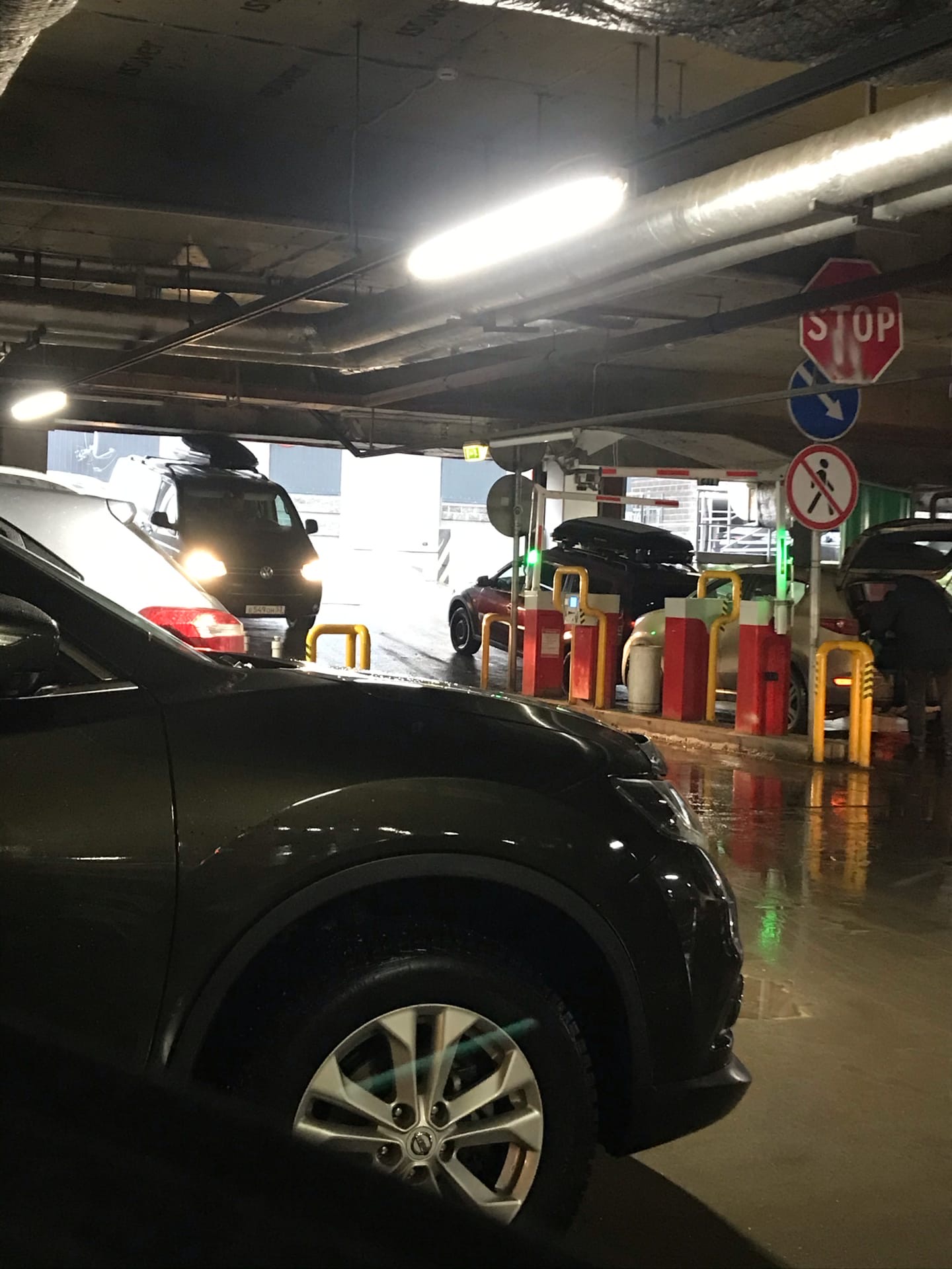

У меня стоит экспедиционник и со снегом борьба тяжеловата. Купил щетку с длинной ручкой, но еще не пробовал. Проблема в том, что очень маленький зазор между крышей и поперечинами.
С боксом нужно осторожно спускаться в подземные парковки, иначе можно и застрять, очень низкие потолки.
