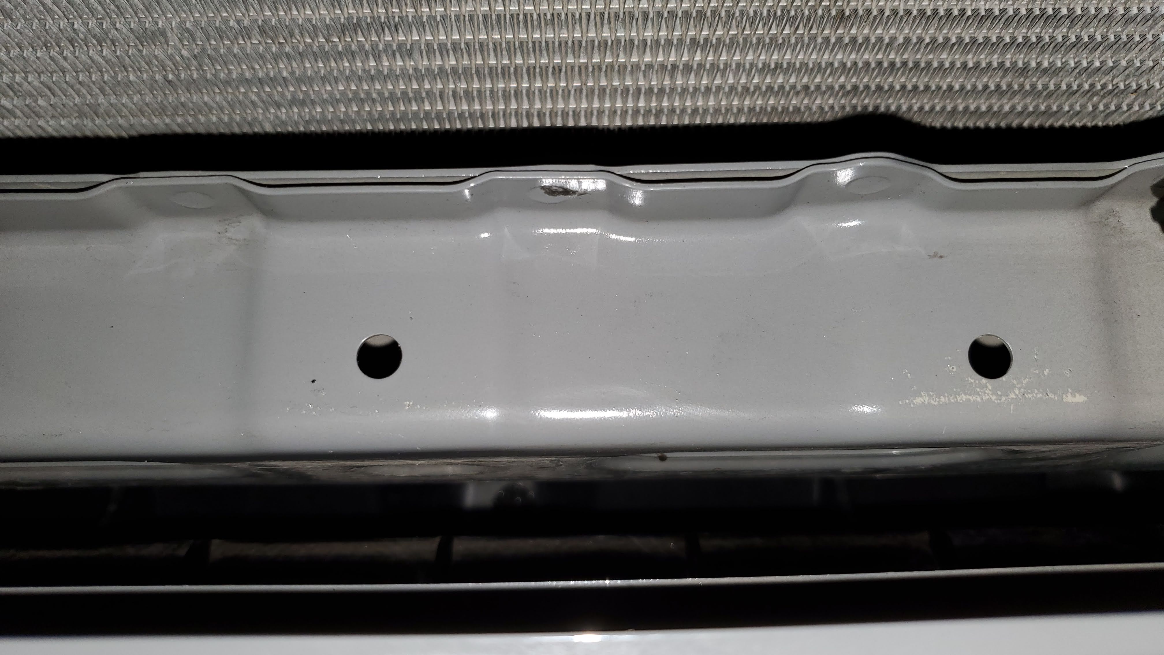

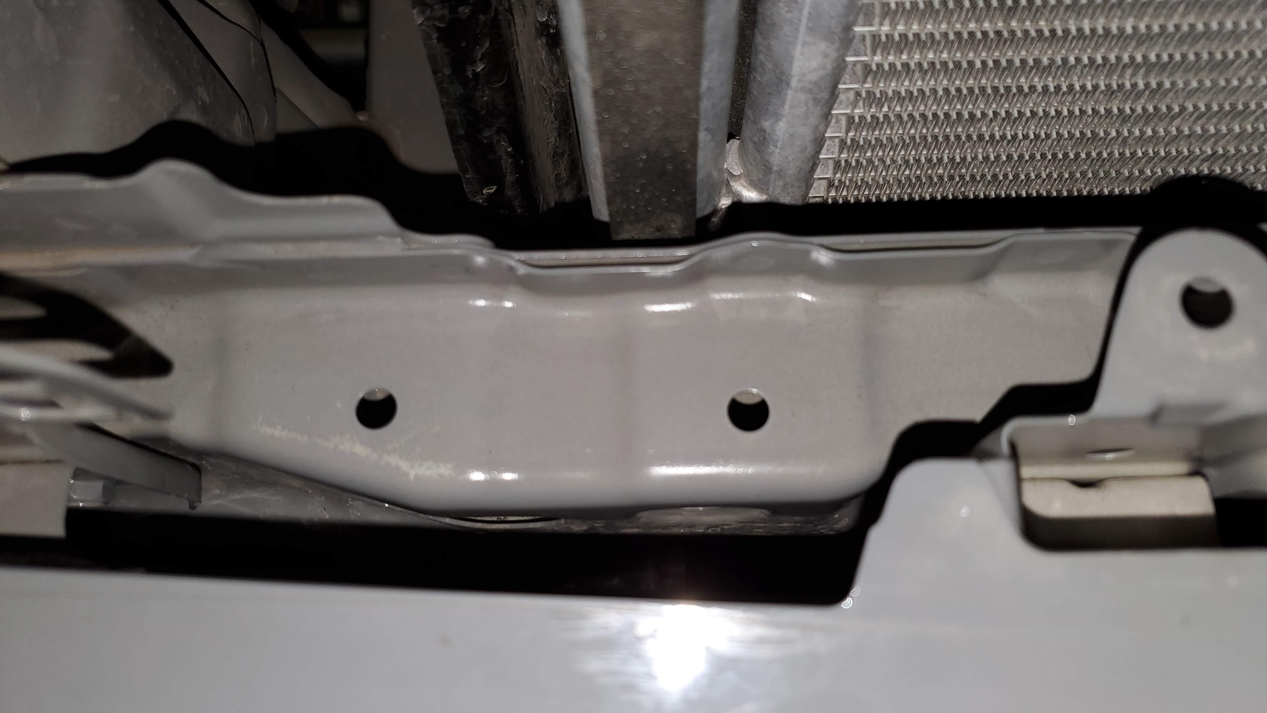

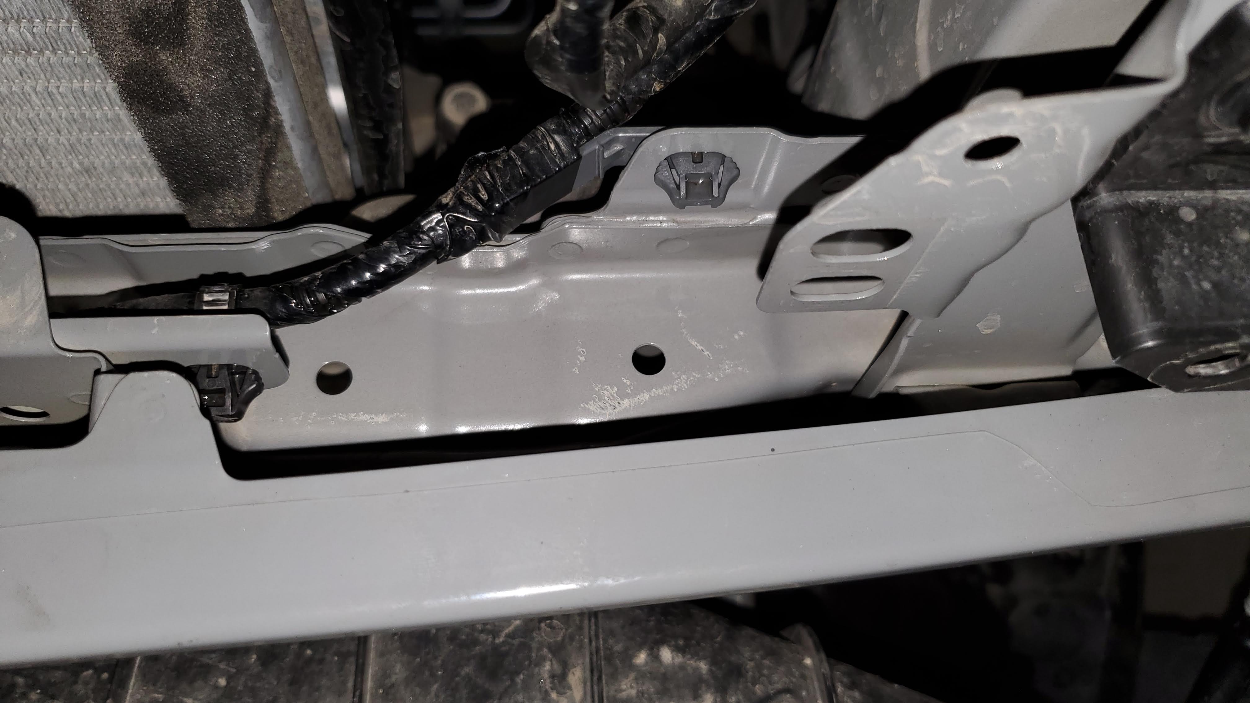

Снимал бампер чтоб сетку поставить и заметил потертости на лкп от бампера в местах его крепления. Пробег 3 тыс. км.
Выглядит как будущий очаг корозии.
Может есть у кого идеи как это исправить? Тупо залить антикорозийкой невариант - бампер трется в этом месте и все равно вода попадет.

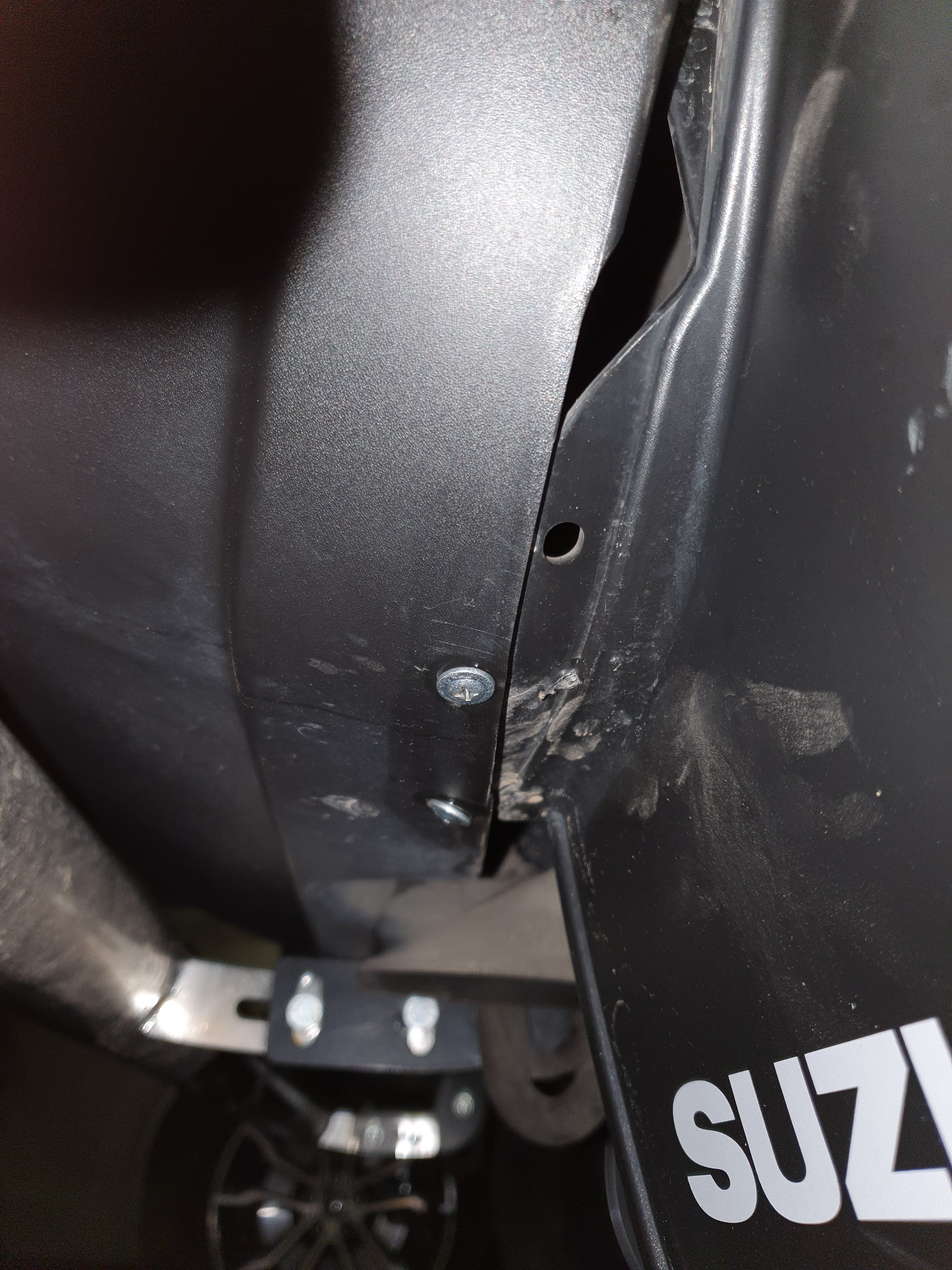

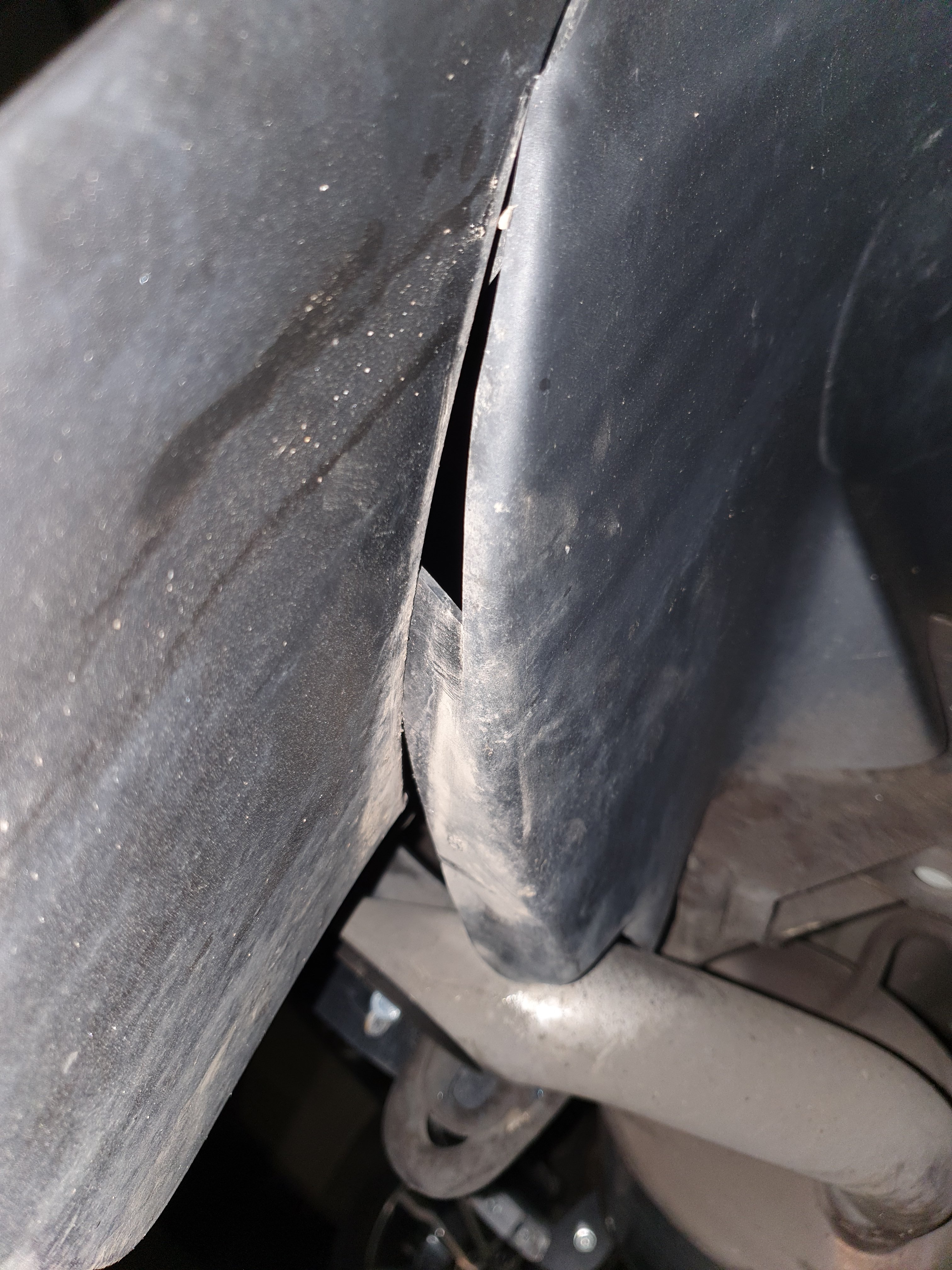

Всем доброго здоровья!
Вот так хвалёный дилер (читал здесь на форуме) устанавливает подкрылки и брызговики в качестве допов.
Нужно исправлять самому.
Если с передней частью (видео 1) понятно: просверлить и стяннуть болтом с гайкой.
А как сделать качественно заднюю часть где брызговик - не придумаю... может кто подсказать как правильно ?
К дилеру прошу не отправлять...
Лежу под машиной ... Help!
Спасибо!!
Борей
10 Август 2021
Suzuki Jimny IV, 2021
Видео почему-то не прикрепилось.
Задний правый угол. Бампер + брызговик + подкрылок. 16332630272095451272096975325667.jpg 16332631985423770527809211714206.jpg
Сергей СЕВСК
26 Январь 2021
431
122
Россия, Северодвинск
Suzuki Jimny. GL АВТОМАТ
надо обзорное фото..не пойму что там у вас наворочено..брызговик так то не к нижней части крепится а к от колеса к внутренней..саморезы строительные- уже не гут..
Борей
10 Август 2021
Верно. Брызговик крепится в 4-х точках. Две вверху к внутренней от колеса. Не фотографировал - там всё в порядке. Там клиент видит при покупке, у него не должно быть поводов придраться. А вот две других точки - внизу и крепится в нашем случае к нижнему бамперу. Без подкрылка легче, а с ним надо чуток голову поморочить. Если она есть, конечно.... Но зачем? Разве задача продать нормальную машину? Не-е-ет... клиент должен не вылезать из сервиса! Думаю, поэтому и клипс (пистонов) снизу штук пять недосчитался... Всё это я уже давно заметил, но ждал клипсы (пистоны) из Китая. В Кунцево на авторынке попробовал искать, но 6-ки, например, не нашел. Зато теперь у меня их "ну просто завались" :))
Боюсь, что это ещё не всё. Так же как здесь уже писали: на скорости сначала справа потом слева бум-брум-бум и тишина, машина едет, "может камушек попал"... Главное, чтобы не болтики какие-нибудь открутились. Ой-ля-ля.
Вспомнил видео немца, как он брызговик ставил. Взял саморезы подлиннее и металлические клипсы для них. Просверлил отверстия подходящие в тех местах где должны быть (по брызговику).
В одной точке три слоя: задний бампер, брызговик, подкрылок. На подкрылок одел клипсу для вкручивания самореза.
В другой - два слоя: задний бампер, брызговик (подкрылок здесь не достает). На брызговик одел клипсу.
Вставил, закрутил аккуратно. Вроде всё держится. Думаю, так и должно быть.
