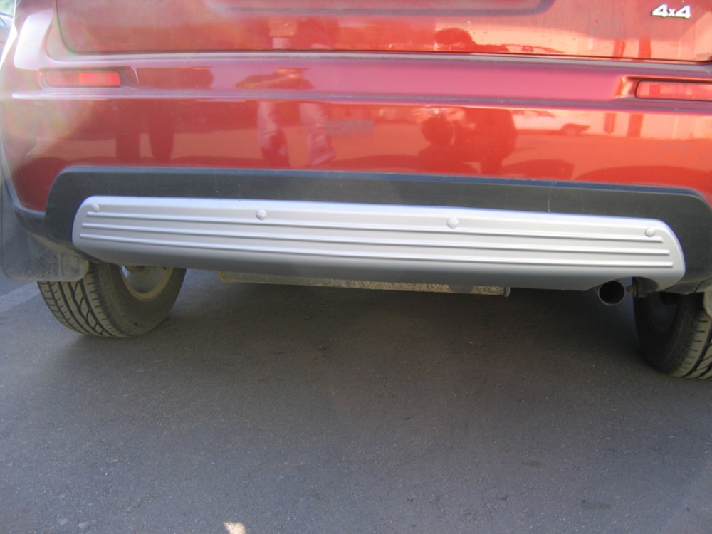

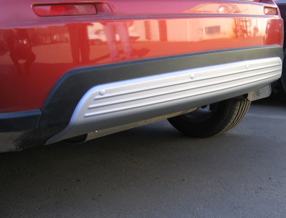

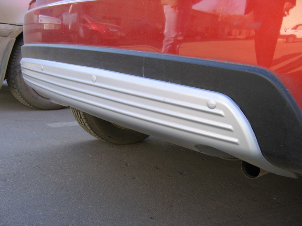

...блин,народ, хорош пугать...уже и до "полноприводных" косяк добрался:(
Моему "Сексу" почти полгода, пробег 10500...и всё пока на месте, и прогиба бампера не наблюдаю...
И для тех кто не в курсе: - С отклеиванием серебристой лыжи-накладки я уже показывал и говорил как бороться:thumbsup:
В СИМе мне закрепили бесплатно, но слышал что операция стоила около 1700руб.

В пробках я торчу как и все остальные, так как для меня персонально ГАЙцы полос не выделяли:D А что там будет с прогибом бампера покажет время...
Ну а как закрепить накладку видно на фотке - саморезами-клепками, которые многие принимают за парктроник:D

Снизу всё как у всех - никаких дополнительных саморезов нет, всё стандартно. Так что фоткать смысла нет! Ведь "лыжа" отклеивается именно вверху, поэтому в этом месте её и закрепили саморезами,которые потом и закрасили в тон самой накладки. За полгода эксплуатации при еженедельных мойках, "косяков" ноу-хау мастеров СИМа не замечено и нареканий нет! :thumbsup:
