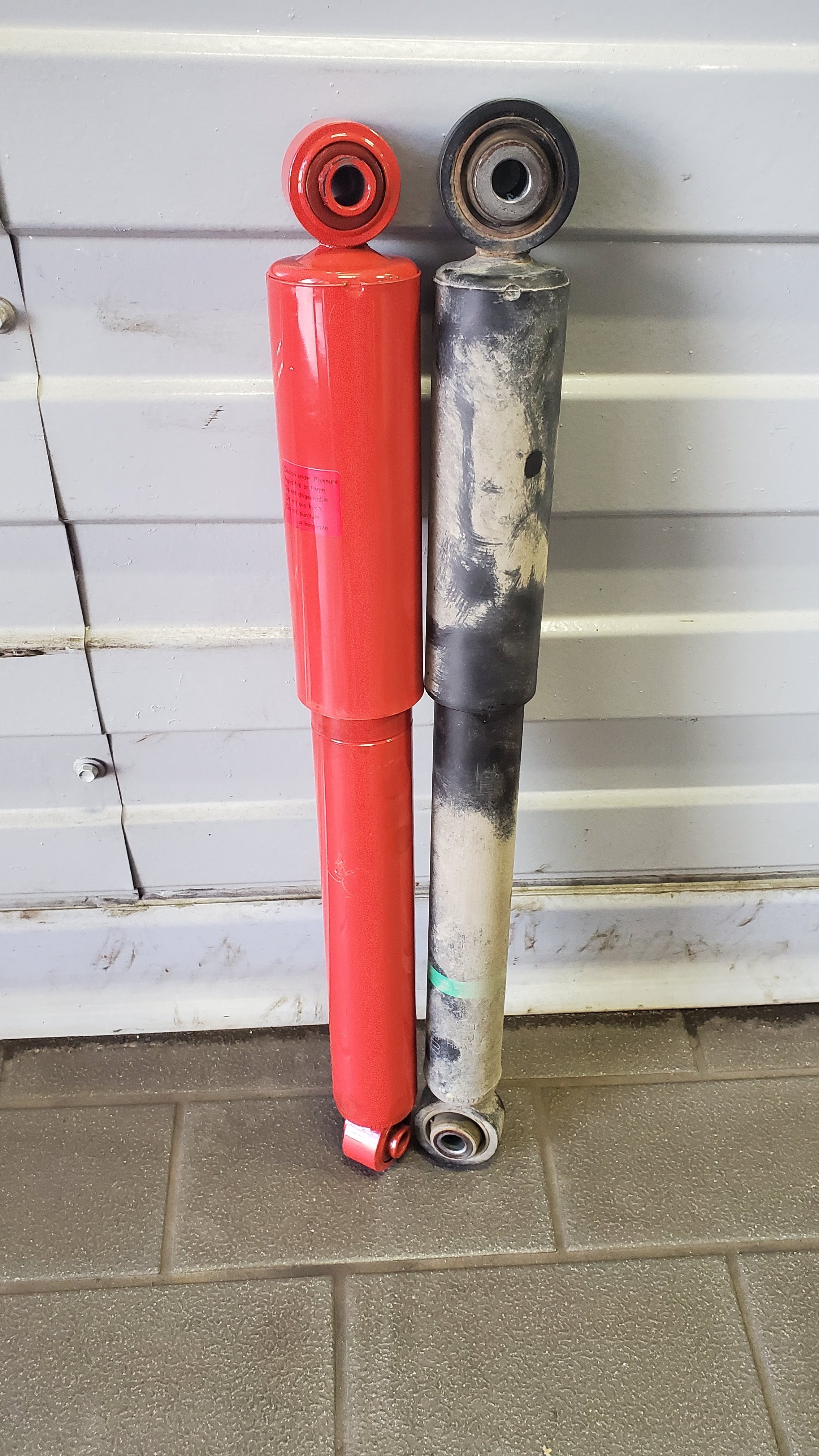

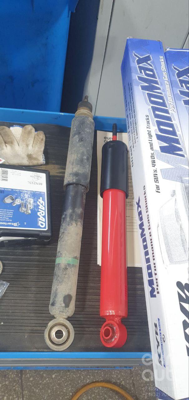

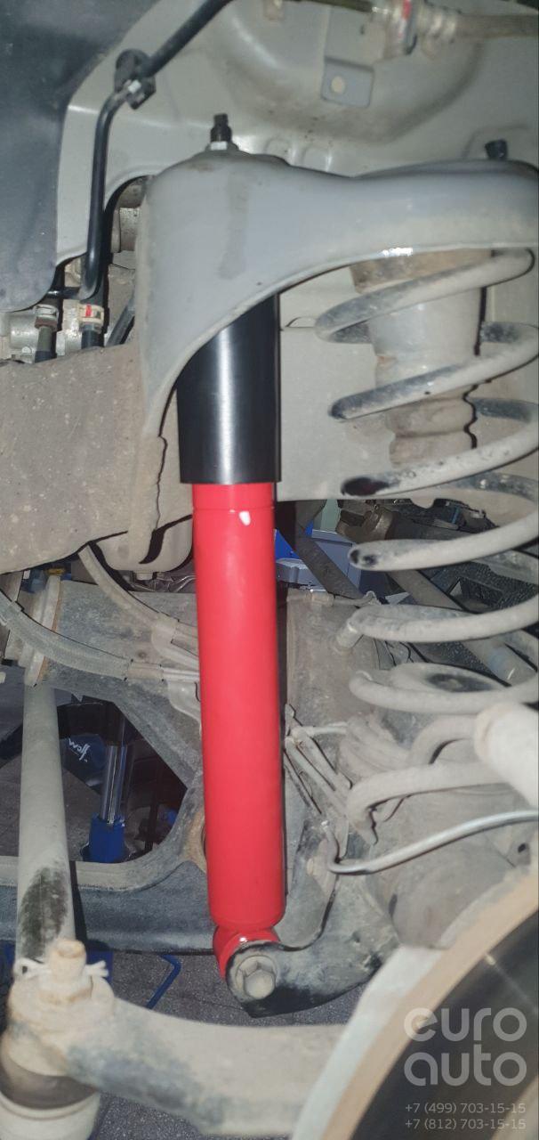

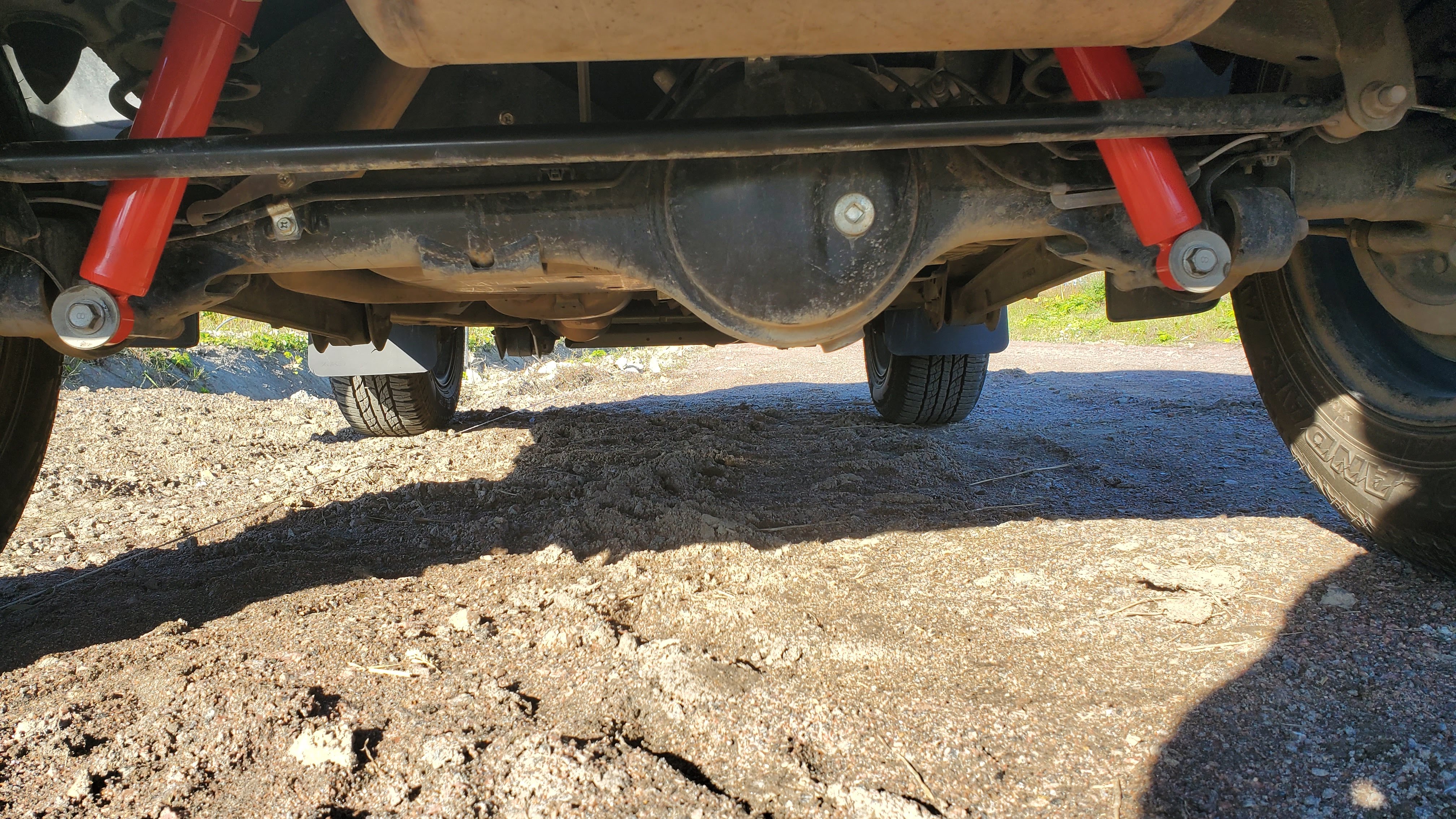

Небольшой отчет по замене штатных амортизаторов на однотрубные KYB Monomax без лифта (5650002, 5650003).
Monomax сильно жощще, сжать руками почти невозможно, только навалившись всем весом. Штатные амортизаторы можно сдавить просто держа в руках, а если наваливаться всем весом - сжимаются вообще как игрушечные.
Задние встали без проблем, по длине абсолютно одинаковые, только размер ушей отличается.
С передними чуть сложней - в состоянии из коробки отличаются по длине и Monomax сильно короче, но при установке и вывешивании - шток еще выходит. Вытащить шток руками я не смог.
По первым ощущениям - стало сильно по другому. Авто стал больше похож на легковой чем на маленький грузовичок) На лежачих пробить не смог на привычных скоростях. Даже на трассе как будто стало меньше подруливаний, но это субъективно.
