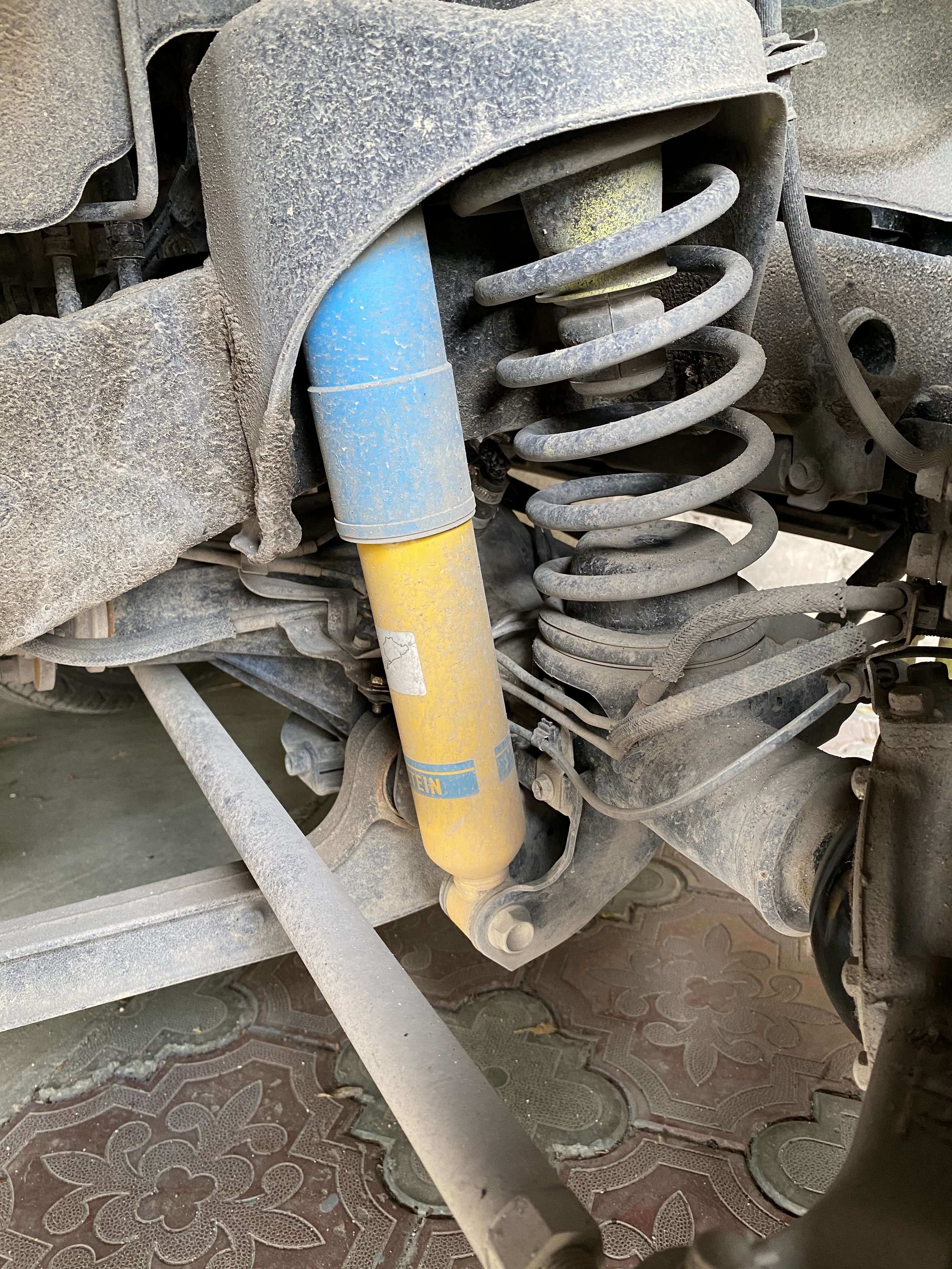

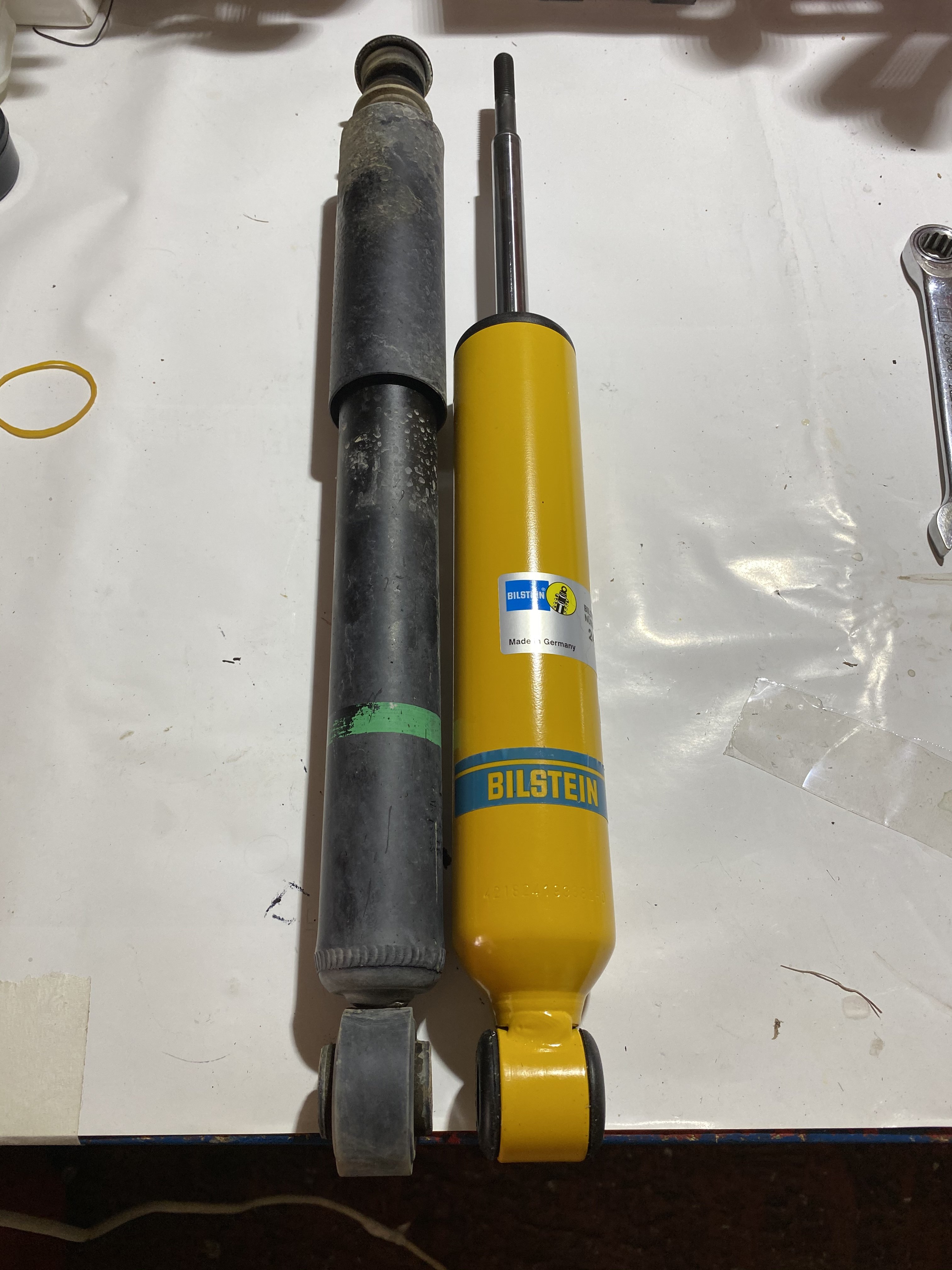

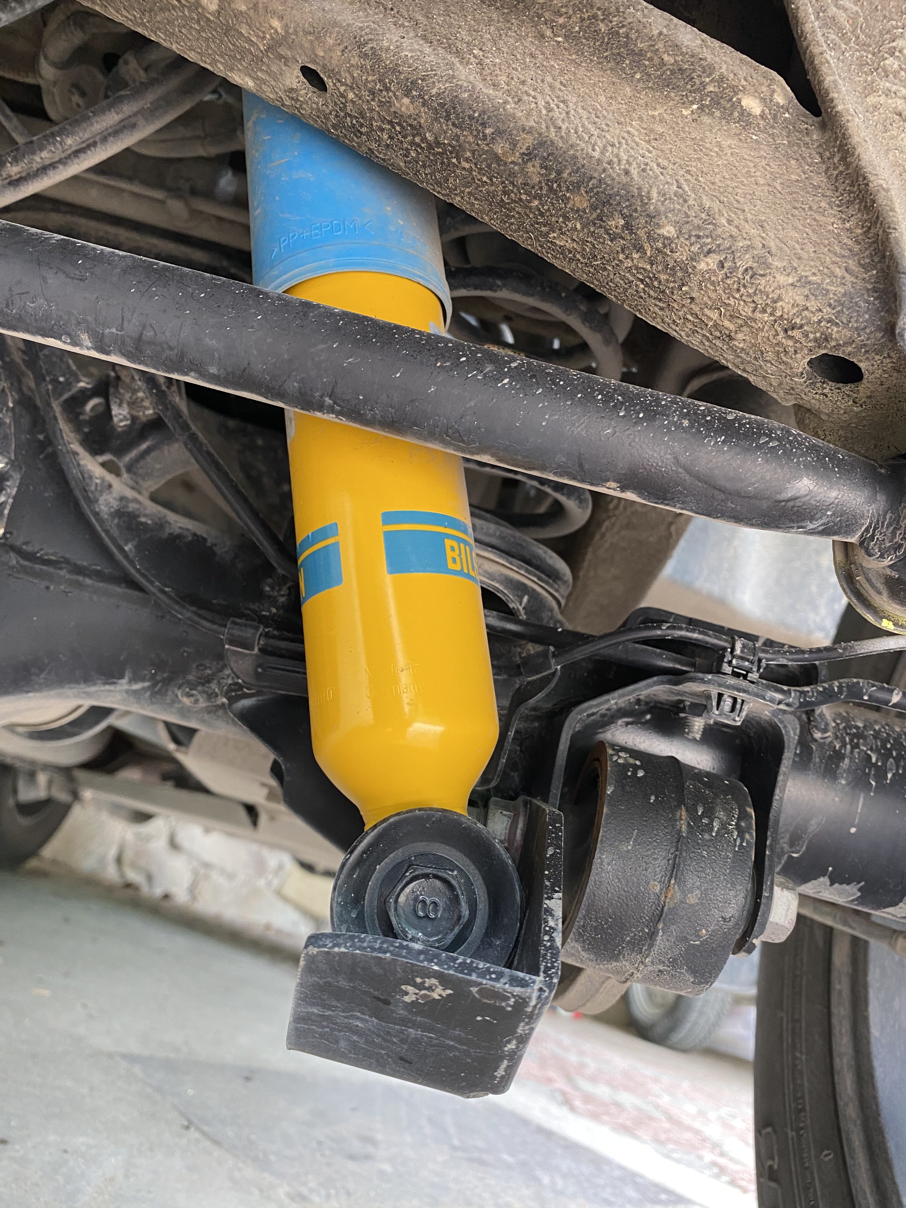

Я поставил амортизаторы Bilstein, без лифта, штатный размер и забыл о валкости , и и всех остальных недостатков штатных амортизаторов . Вроде такая мелочь, а поведение Джимика , сильно меняет в положительную сторону.

Подбирал на основе отзывов двух товарищей,поставивших такие аморты раньше меня,да и раньше использовал Bilstein на разных авто ,сомнений не было. А размер оказался одинаковый с предыдущем Джимиком

Стало лучше,другой автомобиль
Супер. А как у них с лежачими полицейскими, также как на штатных или иначе? На штатных, проезд лежачих полицепйских - квест, приходится под углом их штурмовать иначе так подбросит, что мало не покажется.

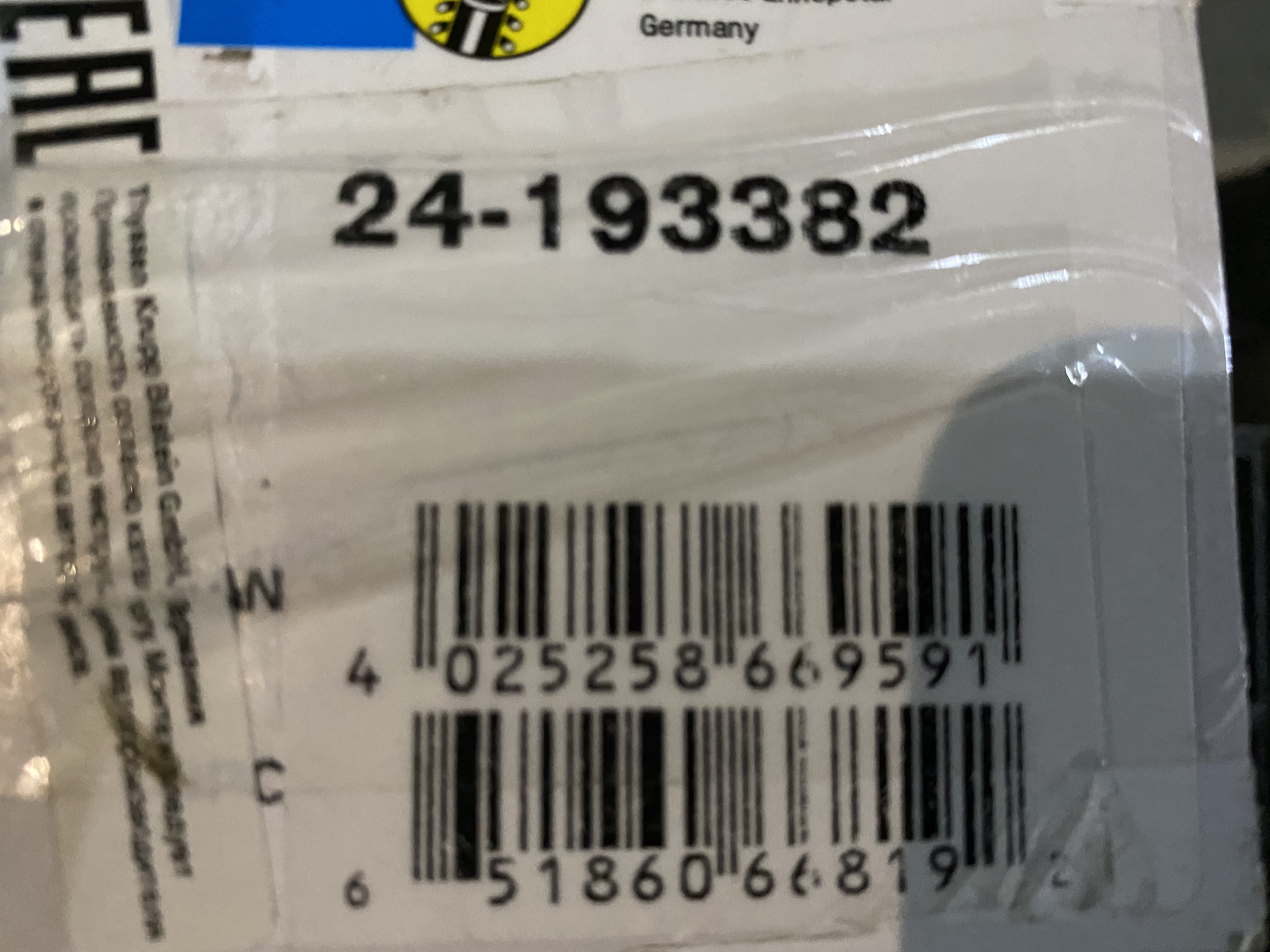

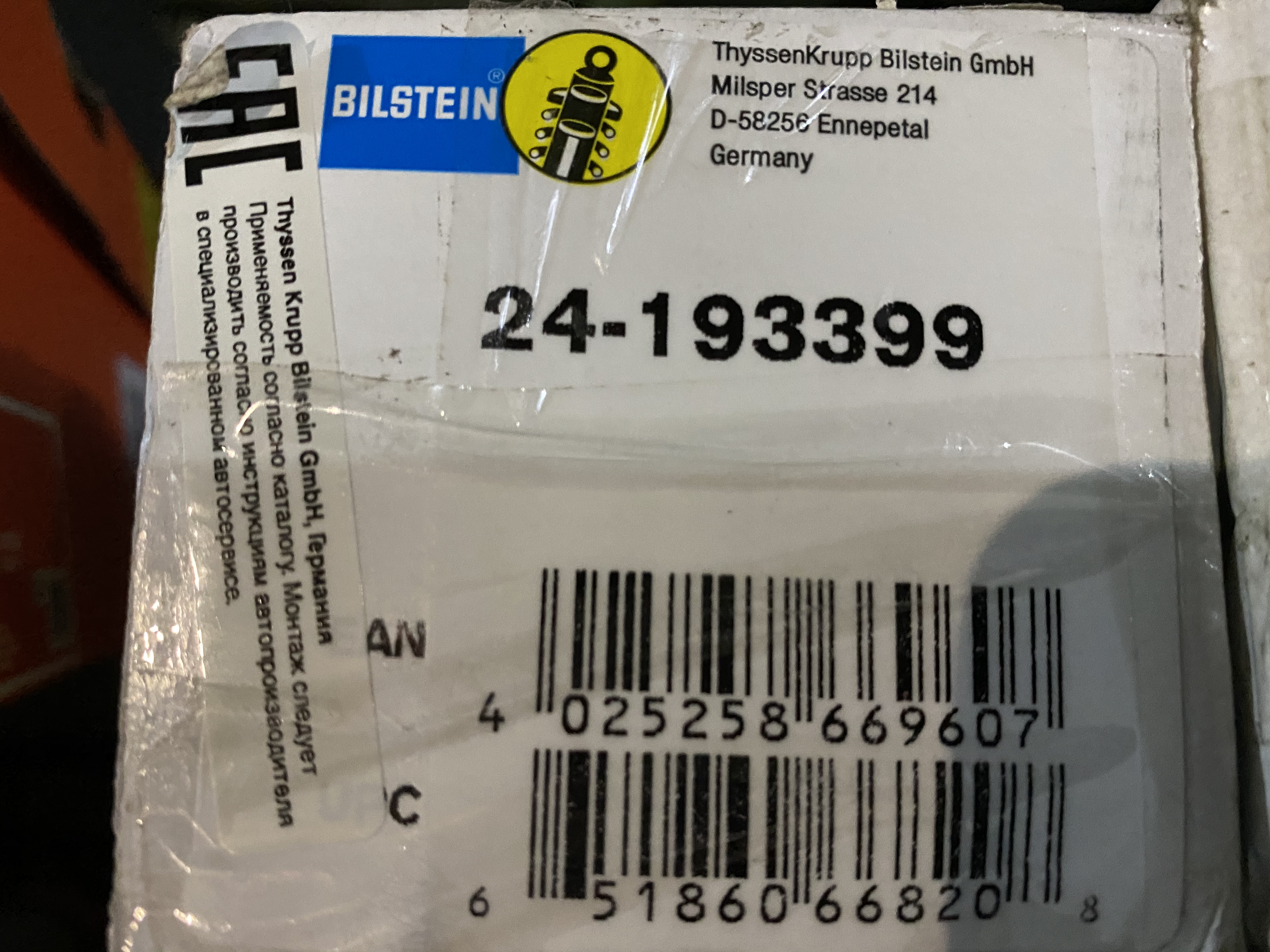

Я так понял что:
1. 24-193382 - передний
2. 24-193399 - задний.

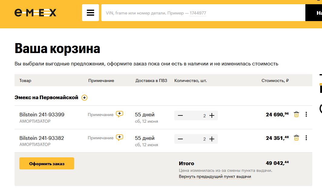

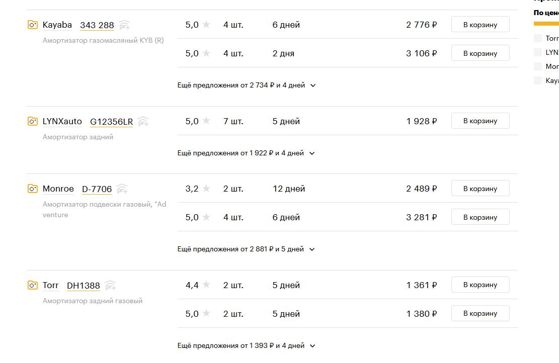

Сейчас таких Bilsein нет в продаже, во всяком случае на Exist и Autodoc. На официальном сайте конские ценники чуть ли не 9 т.р. за 1 шт. Аналоги от KYB в 3 раза дешевле.

В России не нашел. Придётся тащить из Германии((( В среднем 100 евро штука, т.е. по 10т.р. с доставкой.

Интересно, а может есть не хуже и дешевле аморы от других производителей? Выбор на рынке РФ вроде есть. Неужели никто не проверял? Нужно заглянуть в тему Джимни прошлого поколения.

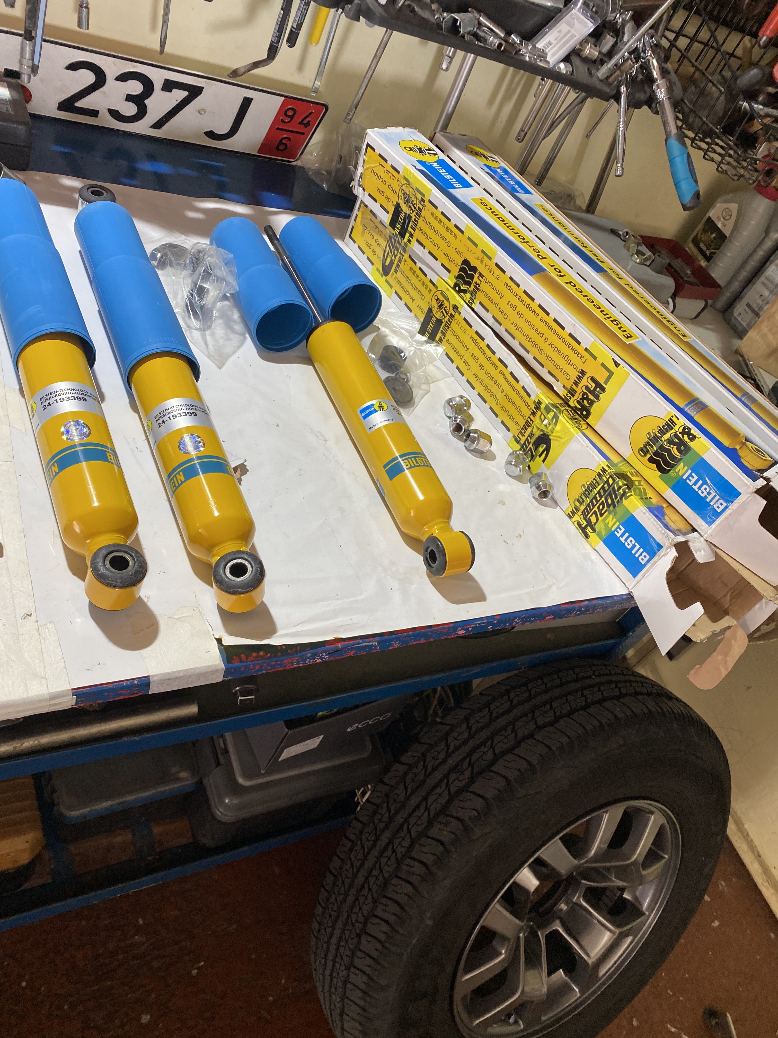

Я заказывал у офицалов Bilstein ,под заказ ,ждал месяц,По цене дорого,но качество и надежность всегда стоили денег
