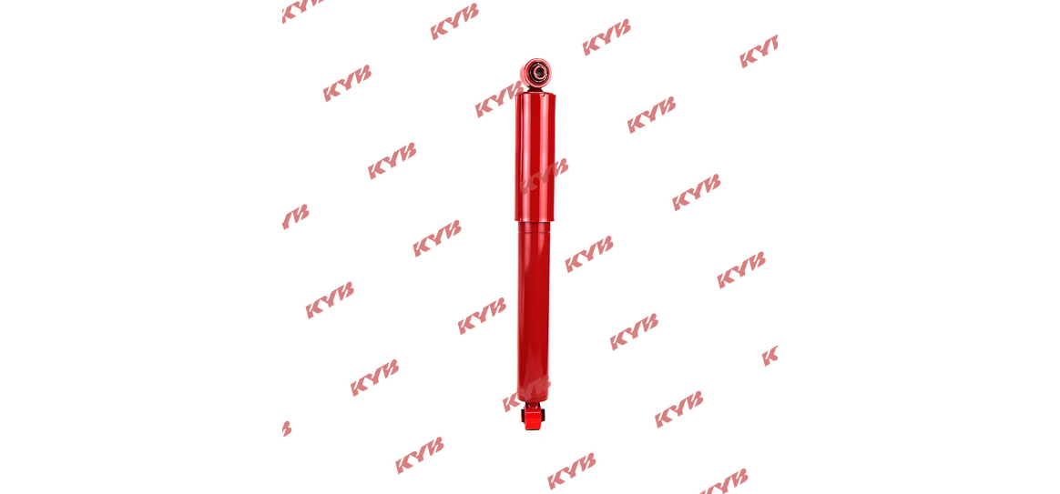

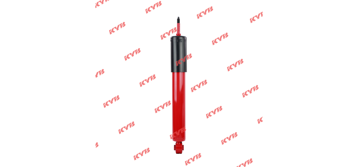

8 месяцев прошло и тема заглохла. А желание доработать подвеску у многих сохранилось и я не исключение. Нашел не безумно дорогие аморы от предыдущих моделей Jimny , но пока их не заказывал. Слишком мало информации и найти ее пока не могу. Нет ответов на вопросы, подойдут ли в принципе и что изменится.
Может кто-то владеет информацией?
И так
KYB, цена за 1 шт примерно 4500 руб. Комплект выйдет примерно в 18 т.р.
1. Передняя подвеска на обе стороны артикул 5650002
2. Задняя подвеска на обе стороны артикул 5650003
