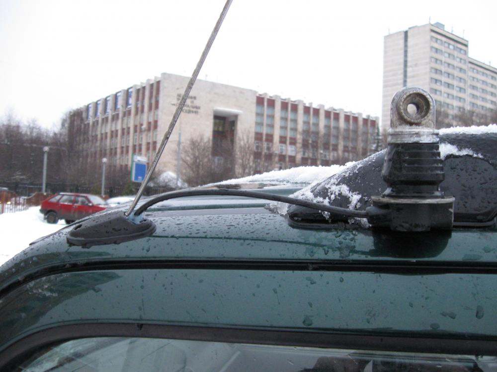

Я поставил антенну на заднюю дверь. Крепление alan sp-s прикручено сбоку справа, на минимальной высоте не мешающей открывать дверь. С внутренней стороны под винты подложил кусок текстолита для увеличения площади поверхности крепления.
Антенна AT-73. Провод без разъема провел через отверстие в гофре, в которой идут провода в заднюю дверь и шланг омывателя. Для это процедуры потребовалось отогнуть пластик и снять катушку ремня безопасности (голова на 14). Так же нужно открутить винт, крепящий пластик к полу.
Потери: один розовый пистон - раздавил.
Затраченное время: один час.

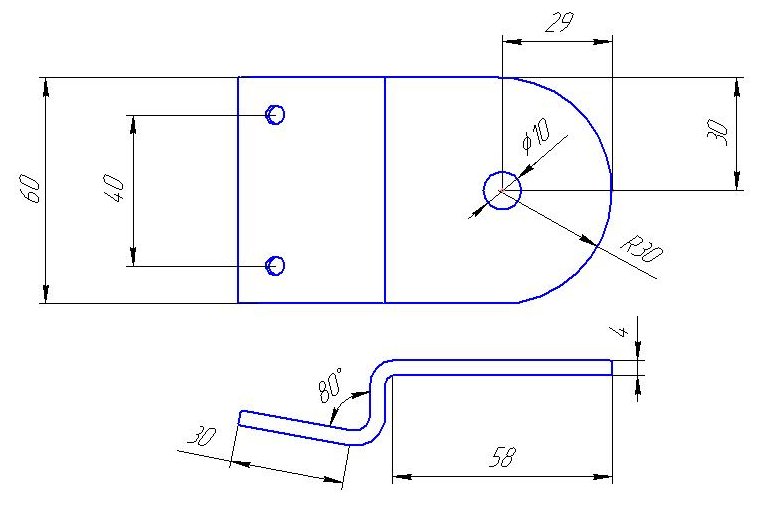

Я вот чего не понимаю - ведь при установке врезных антенн, главным условием их нормальной работы является хороший электрический контакт с металлом кузова, как обеспечивается это условие в случае установки на кронштейн http://www.t-a.ru/components/com_virtuemart/shop_image/product/39a7befab0a31e9edd8060bbea13adb8.jpg? Надо зачищать краску под ним?
Что думаете, коллеги?
Victor_S
3 Июль 2006
3,462
1,213
Луга
Jimny 2006МКПП
Ответ: Радиосвязь (CB, LPD и пр.). Выбор, установка и т.п.
Там 2 винтика вкручиваются в дверь пробивая краску(они конусные). Я дополнительно перед вкручиванием засверлил краску сверлышком.

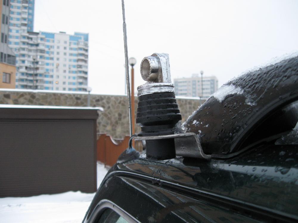

SuddenHead
1 Декабрь 2009
396
234
Москва Каховка
2005 jimny
у меня вот так получилось
Получилось супер !
Видел в живую на Тигрогоне, очень понравилось ! Буду делать подобное, но во внутрь релингов.
