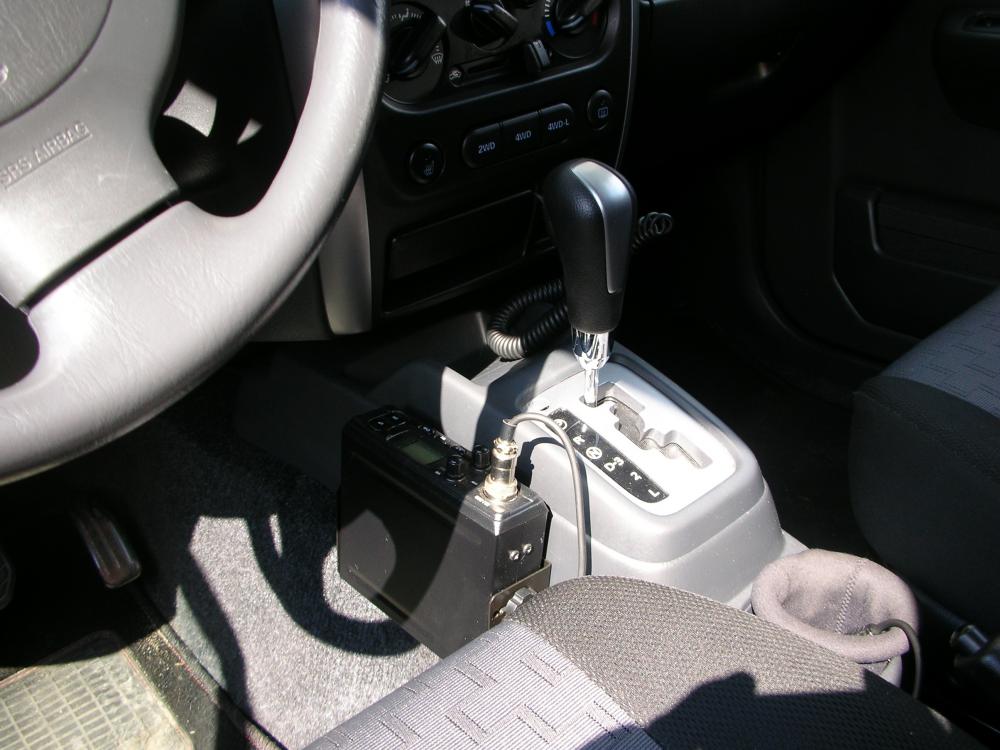

Ну, вообщем как-то так!
Alan 78 вполне гармоничен в джим-интерьере.
No Smoking Orchestra
Кронштейн фирмы Роман & Co.
КСВ ~1.4 вышел
Единственное, что мешает жить так это вой бензонасоса. Кто как боролся? Или мне одному такой особо фонящий достался? Проблема приходит не через кабель, не через питание, а через антенну. Проверено.
Эммм? У себя не замечали (антенна стоит на торце двери)

Решение по антенне интересное, но вперед будет брать процентов на 50 хуже чем вперед, это не напрягает?
Бензонасос влиять не должен, КСВ мерил? Еще массу проверь, возможно она фонит.

...Alan 78 вполне гармоничен в джим-интерьере...
Смотрится и правда зачетно!
Консоль сильно резать пришлось?
Питание взято от проводов прикуривателя? Держит?

КСВ меньше 1,5. Потери при такой установке конечно будут. А вот сколько, только практика покажет. Вряд ли 50%, но тоже исключать нельзя. Полагаю, что до 25-30%. Просчитать это невозможно. Буду тестить. В запасе кронштейн под рейлинг лежит.
Питание непосредственно с аккума.

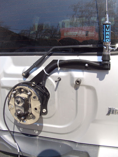

Да, честно сказать, никак :) Недавно ребята просто прикрутили Турбу к кронштейну на рейлинг Джимника и померяли волшебным прибором Владимир.-а, так и показало у одного Джима 1,1 но на 40 каналов ниже дальнобоя, а у другого Джима, щас не помню точно скоко и на каком канале, но тоже то-ли вапще 1, то-ли 1.2...
И, я так понимаю, можно подстроить антенку-то, изменяя её длинну :)
И это на кронштейнах, не прямо в крыше!
я не к радиопередатчику колеса приделываю, а в машину радио ставлю
:))))) да эт понятно, мы все так же :))))

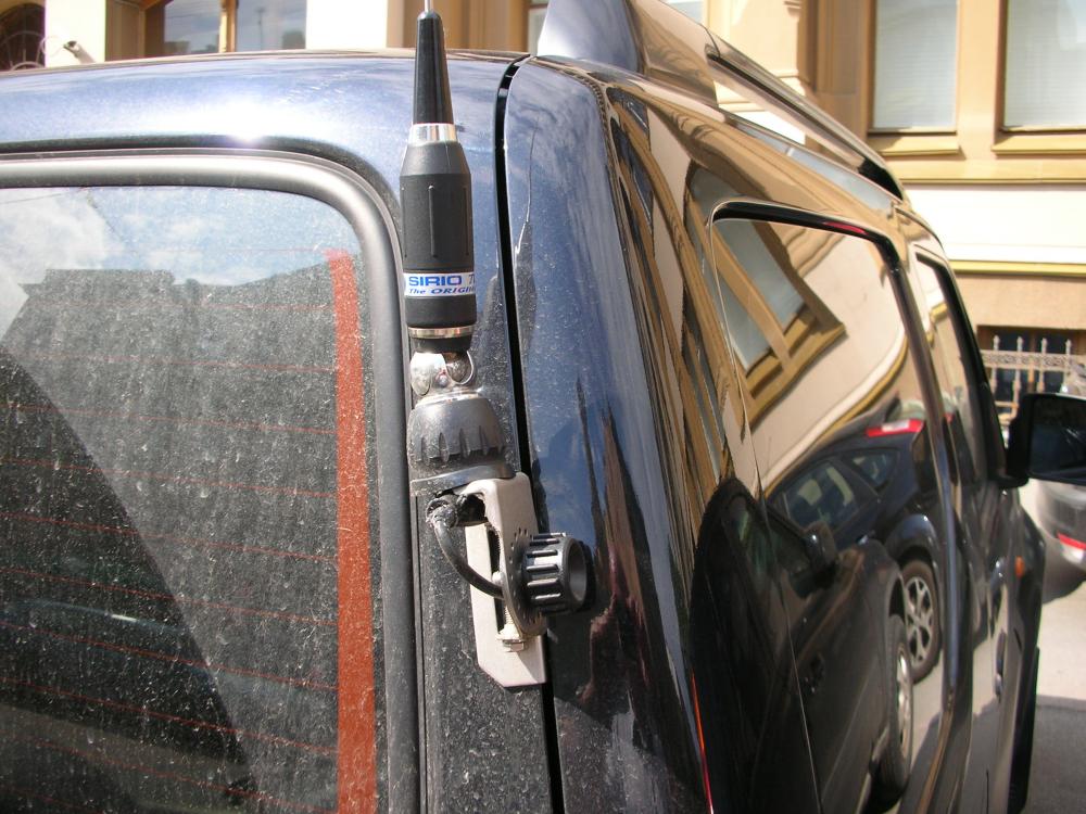

Станция - МегаДжет-300 (проще вроде не бывает), антенна - Сирио 2000.
Поставили антенну на третью (чуть не написал - на пятую) дверь.
Кронштейн из нержавейки (говорят - корейский), на четырех конусных винтах.
Померили массу двери - сказали что нормуль, на мой вопрос, что-де может масса плохая - сказали, чтобы не занимался ерундой.
Не, конечно за отдельные деньги ребята готовы были поставить антенну хоть в центр крыши, но сообщили (по секрету) что это бред и ничего кардинально не изменит...
Строили преимущественно на 19FM (Нева), но хорошо работает и от 3 (Крик) до 20-го в АМ, т.е. перекрывает "трассовый" диаразон.
Комплект переставили с предыдущей машины (КиА-Соренто), но настраивать ничего не пришлось (как ни странно). КСВ как было 1,3 - так и осталось.
Удивительно, но факт!Чешу репу.
Нева с 8 линии ВО дает оценку: "Уровень от четырех до семи, модуляция хорошая, чистая". Это по-прямой больше 6 км., фактически через центр города, из двора-колодца, через кучу линий/кабелей, домов, радиостанций, трамваев/троллейбусов прочих электронных помех.
Уверенная связь с КАД (от Пискаревской развязки на юг, Пулково, чуть не дотягивая до Таллиннского съезда). Что еще надо?
Станцию пока укрепил на кожух тоннеля, но буду переставлять как сделано у Vktuta, в консоль, вместо пепельницы.

Штатный провод у антенны был 4,5 метра и теоретически его должно было бы хватить, однако, когда ставили на Соренто - его укоротили до 2,5м (чтобы не выделываться с эффектом "петли").
Здесь длины явно не хватало, но паять кабель не стали, а собрали удлинитель до длины 4,6м (остался запас ровно для переноса станции в консоль).
На мои вопли о "крайней нежелательности разъемов в антенном кабеле" и теорий "...о потере сигнала из-за увеличения сопротивления" мне было предложено попробовать, а если будут претензии - просто сообщить и кабель будет заменен на новый (цельный) совершенно бесплатно.
Пользую, претензий пока нет. :D

Может быть, не спорю. При принятии решения целью ставилось соблюдение принципа необходимой достаточности и не более того.
Думал долго, читал много. Куда? Под кронштейн релинга? Или в центр крыши?
Дырявить машину ради выигрыша "единички" сигнала и лишнего пусть даже километра дальности? Не знаю...
Качество и дальность связи меня вполне устраивают, а, как совершенно справедливо было сказано кем-то из одноклубников - мы ставим рацию на машину, а не приделываем колеса к радиостанции!
Так ведь? ;)
Кстати, на Соренто антенна у мня стояла вообще на левой задней двери - и все так же прекрасно работало, как и сейчас на Джимнике.

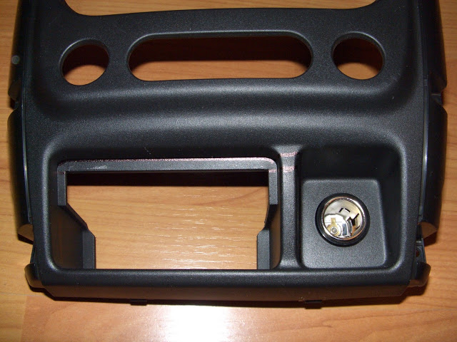

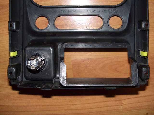

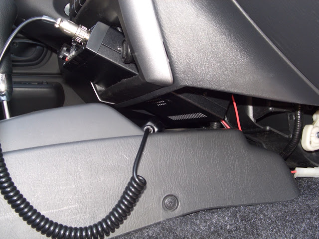

Сегодня начал монтировать рацию.
Отверстие вырезал по рации, не снимая панели, прямо на месте минут за 15. Верхний "уступ" оставил, под ним детали торпеды и срезать его по моему разумению было незачем.
Угол наклона рации сделал более пологим, по тэтому правая часть рядом с прикуривателем тоже осталась внизу отверстия. Разъём антенного кабеля упёрся в металлический кронштейн- пришлось его подогнуть.
Подключил прямо к проводам прикуривателя. (понимаю, что так не идеально, зато дёшево, практично, быстро.)
Нашёл способ снимать прикуриватель!!! Надо повернуть "железку" в "пластиковой шайбочке" и железка вынимается целиком наружу. Аналогично ставится на место.
Антенну хотел крепить на самодельный кронштейн за запаской. Прикинул, что долго делать и решил поставить на самодельный кронштейн под рейлинг. Пришёл в магазин в поисках "донора" и решил прикрутить на дверь и не париться.
Пока всё.
