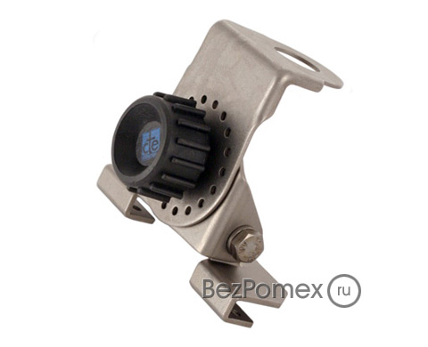

А напомните, кстати, пожалуйста, какой именно тут у многих стоит: я в теме видел, но название вылетело.
Кронштейн alan sp-s

А как он крепится к двери?
14th
1,343
171
Москва, СЗАО
Jimny 2008 AT
Ответ: Радиосвязь (CB, LPD и пр.). Выбор, установка и т.п.
На кронштейне П-образная скоба, в которую вкручиваются четыре винта.
У меня кронштейн размещен со стороны дверных петель, примерно на 20см выше фары - что б антенна не мешала открыванию двери.
Решение имеет недостатки: кронштейн цепляется за очень небольшую часть двери. Я подложил кусок текстолита для увеличения площади поверхности и для защиты двери от царапанья крепежными винтами.
