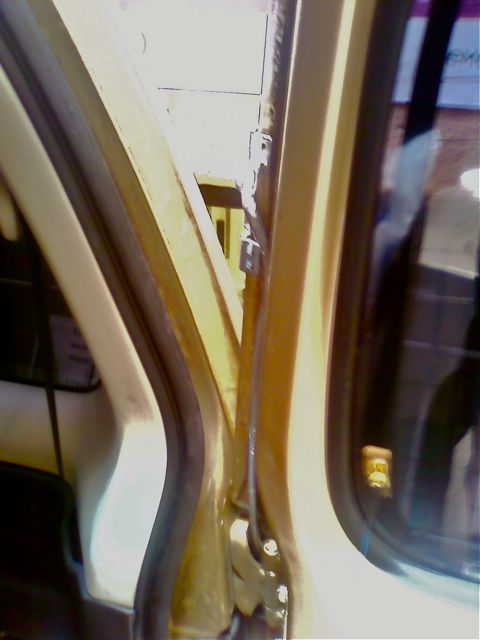

...Всё же в заднюю дверь и правый (по ходу) фонарь как то не надёжно- провод дверью немного пережимает..
Кабель от антенны у меня входит в проем двери как раз в зазор дверь/стойка, спускается вниз под правый фонарь уже в проеме, потом через отверстие в заглушке жгута проводов заходит в крыло (с косой), проходит под обшивкой правой боковины и вылазит уже у средней консоли. Вроде ничего...

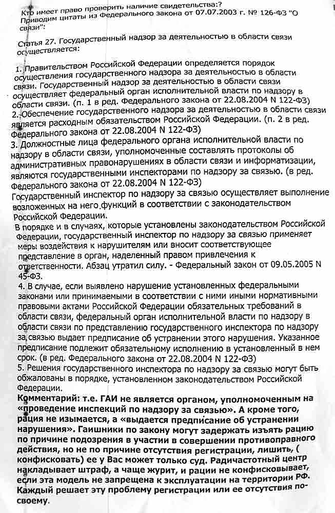

Комментарий: т.е. ГАИ не является органом, уполномоченным на «проведение инспекций по надзору за связью». А кроме того, рация не изымается, а «выдается предписание об устранении нарушения». Гаишники по закону могут задержать изъять рацию по причине подозрения в участии в совершении противоправного действия, но не по причине отсутствия регистрации, лишить, ( конфисковать) ее у Вас может только суд. Радичастотный центр накладывает штраф, а чаще журит, и рации не конфисковывает, если эта модель не запрещена к эксплуатации на территории РФ.

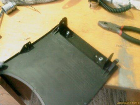

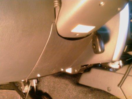

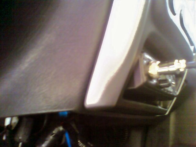

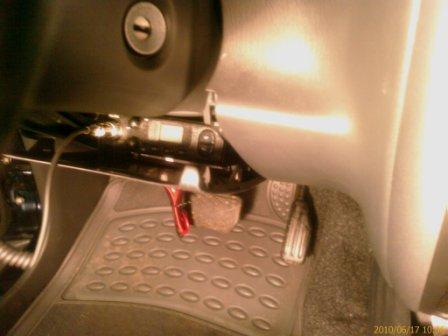

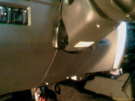

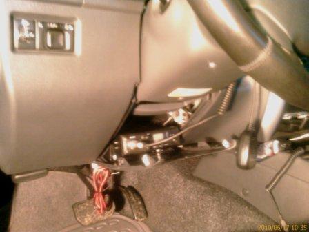

Ну вот мои фото.
Снял кожух под рулем, установил на него держатель рации, установил рацию, использовал винтики 4, штатные барашки великоваты, установил все на место, все видно на фото. Минус там же под рулевой, там есть гайка контактик на 6 и прикрутил, плюс вывел в моторный отсек и прямо на аккумулятор. Там куча проводов под рулем, их подвязал хомутом слева, что бы не мешались.
Ну теперь плюсы. Рация убрана и ее не видно, на ночь туда влезает и тангета, днем ее можно или вокруг руля или так как на фото под воздуховод. Звука хватает вполне, у 300й нормальный мощный динамик. Никаких вторжений в проводку, никаких лишних вырезаний, всего две маленькие дырочки под кронштейн. Не перегреется, на ходу пользоваться удобно, с тем учетом что только добавляешь звук и крутишь шумодав и то редко, то вполне. Переключить программу, можно и голову чуть вбок и посмотреть.
Ничего усиливать не надо, там две белые клипсы, с ними очень туго, я их снял, закрыл, проехал по кочкам не открывается сама, нам оно и надо, что бы не напрягаться.
Есть вопросы отвечу.
Насчет других раций не скажу, влезут или нет, но теоретически можно впихать любую, возможно сделав доп. кронштейн.
Антенна пока на магните как и говорил, правда провод коротковат, вывел сбоку пока через дверь, удлиню провод и буду через заднюю ставить, завтра проверю КСВ, прибор в Шкоде забыл.

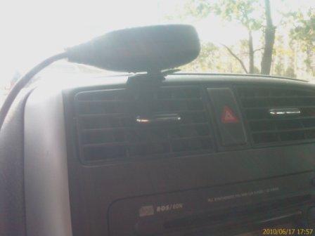

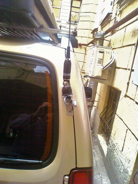

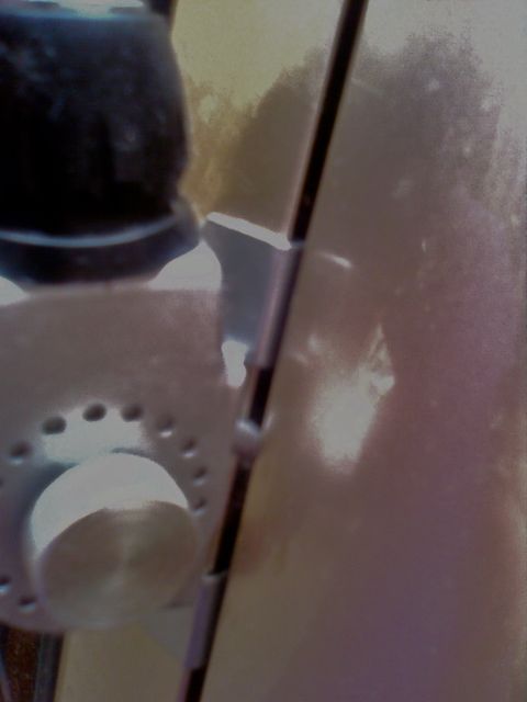

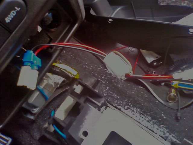

А вот мои.
На первой подключение к прикуривателю, хорошо видно, что в моём варианте отверстие под рацию меньше ранее предложенного.
Третья- как проложен провод.
Четвёртая- показано место, где кабель немного пережат.
При установке частично использовались советы по доработке антенны с ci-bi.ru (пропаяно и частично защищено литолом, только вместо ниток использован сантехнический скотч, ждать два дня, пока нитки просохнут, это не для меня, саму антенну разбирать не стал, она довольно добротно сделана, разобрал только часть с шарниром.)
И от меня пара советов:
1. болт и шайбу, закрепляющие антенну, поменяйте на нержавейку
2. в основание антенны ввинчены 4 железных самореза, они очень быстро ржавеют, я их лаком закрашиваю, можно просто литолом мазнуть

Вот скан, кто хотел:
