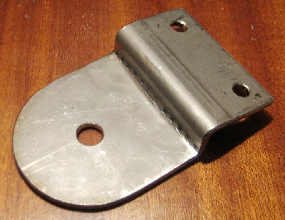

а кто-то помнится крепление антенны ПОД РЕЙЛИНГ предлагал? может еще есть у кого? или скажите где купить готовый?
готовых нет, надо делать самому. Тот что предлагался как оказалось под Джимник не подходит...
А самому сделать? Вот тут ну ОЧЕНЬ ПОДРОБНАЯ инструкция.
Если совсем всё плохо с ....инженерной мыслью и точкой ее приложения, - то на любом строительном рынке в палатке с металлопрокатом за небольшой прайс джамшуты вырежут то, что просишь.

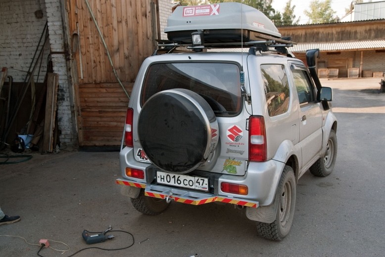

По моему способу - требовалось минимум повреждений штатного автомобиля, минимум проводов снаружи и хороший прием. В итоге по замеру каким-то спец-прибором (даже не КСВ-метром, а чем-то более серьезным - Володя скажет, показывает 1,02. 1 - это идеально и такого, говорят, не бывает).
В итоге крепление самопальное, на левом рейлинге справа (как у Митяя СаденХеда - вот тут фотки, только антенна НАД крышей - развернута внутрь машины), провод тащила через крепления антенны магнитолы - просто сбоку просверлив дырочку в этой внешней пластиковой заглушке. Далее по стойке под всем пластиком, под торпедо и к Си-Би, которая у меня стоит под пепельнице (МКПП рулит, да!). Крышу я НЕ ЗАЧИЩАЛА, масса идет только через болты крепления рейлингов. Из порезанного-просверленного - просверлена дырка в пластиковой заглушке антенны от радио и срезано одно серединное крепление резиновой прокладки под рейлингом - чтобы пластина прошла. В итоге на крыше бутерброд - резиновая прокладка - крепление антенны - крышка рейлинга.

Марф, у тя полюбас с потолка. Всё-таки склоняюсь под потолком вести. Типа помех меньше. Проводка то вся внизу. Но это теоретически, практически думаю разницы не будет.... Чешу репу.

Ответ: Радиосвязь (CB, LPD и пр.). Выбор, установка и т.п.
Юр, я поняла, ага. Я бы пустила по полу - в твоем случае по боку, потом под передним пассажирским, потом в консоль корбок и в Си-Би - меньше трудозатрат и провода точно хватит. Если под потолком - может не хватить.
