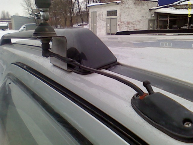

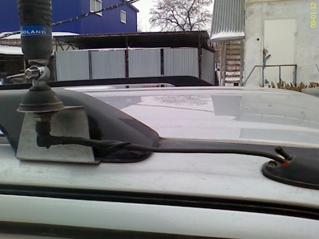

а антенка стоит на самодельном кроне, который прикручен под перед правого рейлинга
а можно поподробнее, а еще лучше с фоткой? а на массу как выводили?

Тоже интересуюсь способом закрепления антенны..

А зачем такой высокий кронштейн?

Ответ: Кто, как и куда ставил радостанцию
кронштейн со временем претерпел уменьшение на 2 см по высоте, это для того, что бы в сложенном состоянии антена лежала на поперечинах багажника, а они выступают над рейлингами.
На фотках видно, что между крышей и рейлом остается пространство, не очень хорошая ловушка для грязи, как в эксплуатации? ;)
Может на магните поставить? На скорости 150 не улетит? )))
мою машину под высоким давлением и проблем с мойкой данного места нет, а на крыше вообще грязи пости нет. Жесткое крепление выбрано из двух основных правил: такое крепление не боиться веток (по лесу езжу со скоростью более 40 км\ч и антена остается на месте) и на трассе при 160 км антенна тоже остается на месте (антенна длиной 2метра на магните слетает на скорости более 100 км\ч)
фоту всё забываю сделать.....
мой крон похож на изделие ZKI, тока покрасивше :)
отличия: скруглённые углы,
площадка под рейлинг широкая, под антенну - узкая.
т.е. если смотреть на заготовку, то это лист 1,5мм нержавейки в виде равнобедренного треугольника: основание-под рейлинг, в вершине- антена.
если смотреть на крон спереди, то он Z-образный. причем, антенна находится не над крышей, как у ZKI, а со стороны водительского окна.
масса выведена так:
в рейлинге 2 дырки под вваренные в кузов болты.
в кроне - тоже две дырки.
на крышу кладём пластик, сверху- крон, делаем петлю из 1мм медного провода(примерно в 1,5раза большего диаметра, чем болт) и одеваем на болт, так, чтобы петелька лежала на кроне, а второй конец провода выводим вдоль болта, одеваем рейлинг, делаем вторую петельку вокруг болта и прижимаем её гайкой к рейлингу.
таким образом, масса идет по болту, гайке, проводу - на крон.
прозваниваем тестером для убедительности.
кроме того, масса приходит на крон ещё и с оплетки кабеля антенны.
постараюсь не забыть сфоткать.
