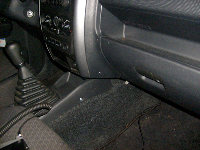

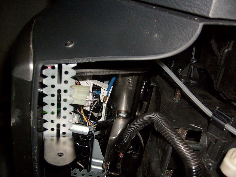

Короче установил MJ-600+ под пепельницу, из материалов понадобилось только два кронштейна для гипсухи(в народе именуемые - ласточки). собрал Т- образную конструкцию к которой привинтил штатный кронштейн и прикрепил эту конструкцию двумя краями к "бороде", а одиноким к саморезу за пепельницей...
В итоге когда СВ снята - сразу и незаметишь место крепления. И стоит аккуратно.
Единственно - вариант установки под пепельницу подходит только машинкам с МКПП, у АКПП слишком мало места под "бородой".
Фото будут чуть позжее...

Итак, фотоматериалы...
Вид со стороны с установленной СВ(красная подсветка была заказана при покупке - мастера не гнушаются и перепаивают):
Вид сверху
Вид справа
Вид с пассажирского сиденья при демонтированой радиостанции:
Вид справа снизу:
Вид слева снизу:
И еще пара фоток:
На фотках по моему все видно, на все провсе потребовалось две "ласточки"(одна половинится), три самореза(два черногоцвета - от установочного комплекта динамиков)
