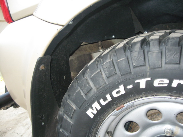

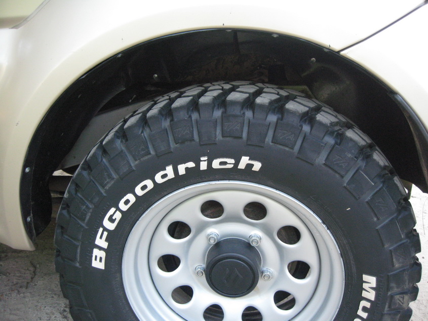

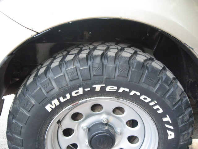

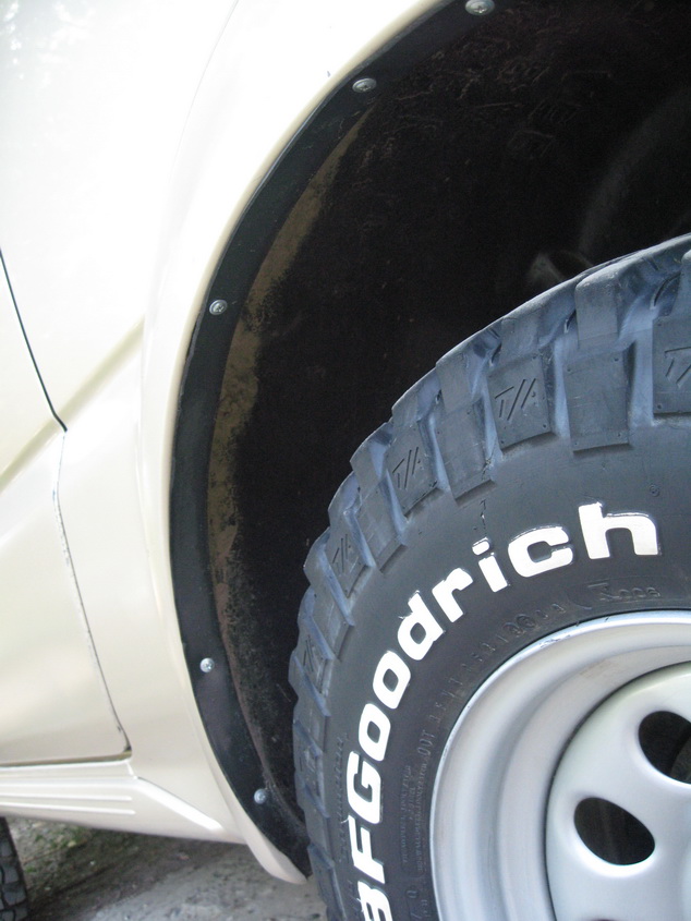

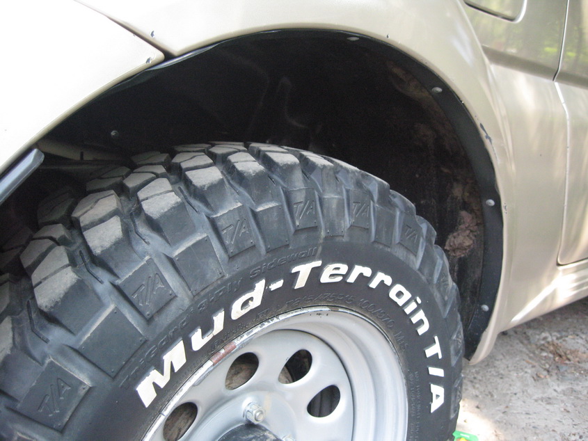

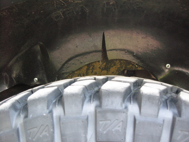

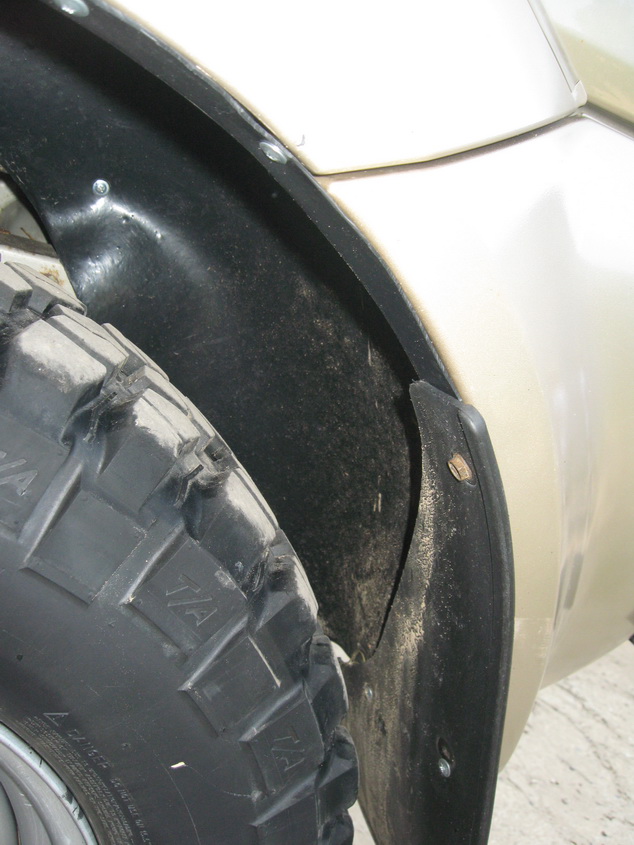

Я сам не любитель подкрылков, но у Джима есть 2 конструктивных недочета в задних арках:
1. внутри арки по всему радиусу проходит ребро, из-за которого вымывать грязь- целое дело, особенно если подсохло. А если этого не делать, то там все время будет сырость и как следствие коррозия.
2. в задний бампер за брызговик накапливается очень много грязи, по нескольку килограмм!
Я себе поставил подкрылки от обычной нивы, задние. Выбирал самые мягкие на рынке, чтобы гнулись. Прикрутил, лишнее отрезал. Теперь грязь из арок вымывается 3-5 движениями керхера! И в бампер не скапливается! Если интересно сделаю фото.
Правда оба этих пункта касаются только тех, кто лазает по настоящим говнам. Если автомобиль не используется в сильных покатухах, то лучше никакие подкрылки не ставить, а просто обработать арки антикором.
Левая сторона:
Правая сторона:
Разрез по середине можно заклеить или заварить из частями которые были отрезаны, но мне вроде не мешает.
Кромки срезал, так почти не заметно, что что-то приколхожено!
Можно было, конечно, и поаккуратнее сделать, но мне главное функционал!
