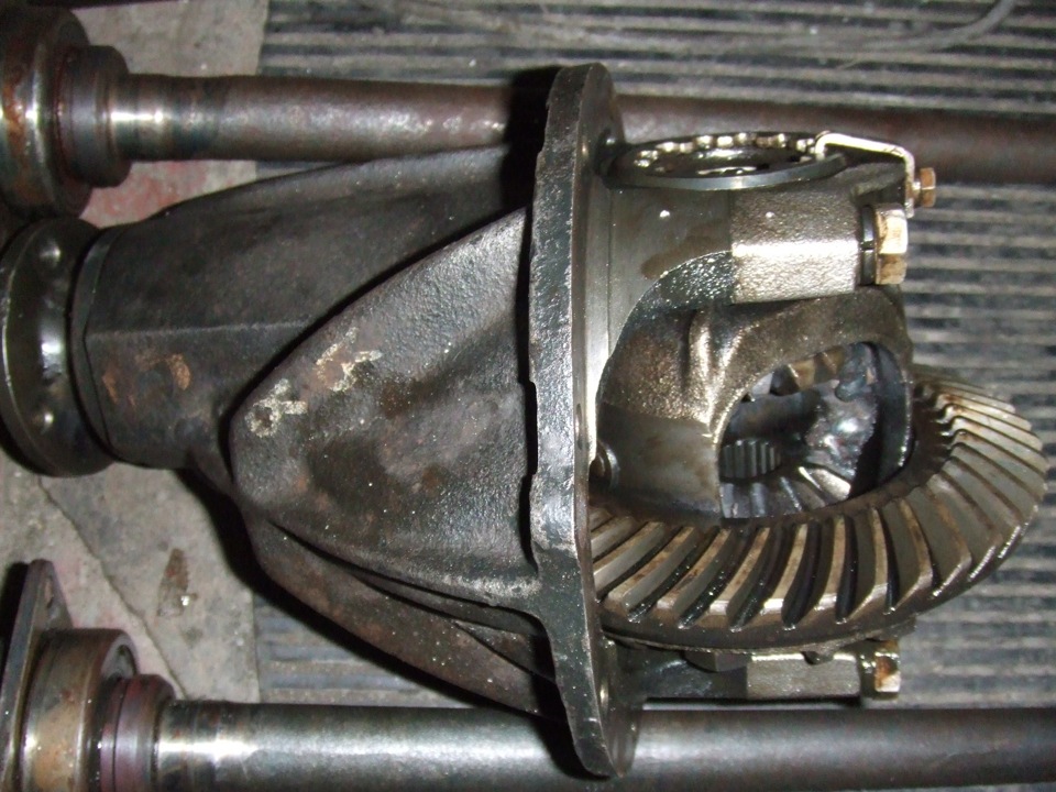

Суть заблокированного на 100% дифференциала - жесткая связь между полуосями , т.е. колеса могут крутиться всегда только вместе . Вот одно из простеньких решений :mosking: дифф.jpg
Видно , что сателлиты заварены , соответственно левое колесо может крутиться только вместе с правым . Такое иногда делают для дрег-рейсинга . Для бездорожья это не нужно . Ставятся либо блокируемые (т.е. включение блокировки производится самим водителем при преодолении бездорожья) дифференциалы , либо типа ЛСД - они автоматически блокируют (но на 100% не могут , так как работают на трении) связь между полуосями при существенной разнице оборотов колес одной оси .

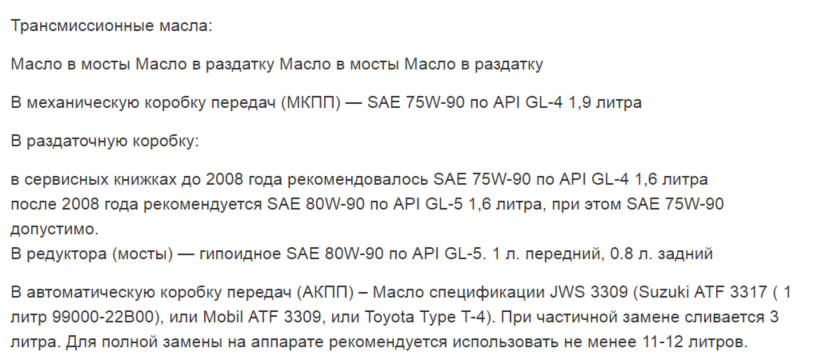

Это хорошо , только наука совершенствует присадки , а не обозначения трансмиссионки . Соответственно , в редукторы требуется гипоидное масло (пускай и более совершенное , нежели 15 лет назад) , т.е. GL5 . Ну а в МКПП/раздатку GL4 .

В мануале написано : в мосты - GL5 , в МКПП/раздатку GL4 , а про присадки ни слова . Чем Вас не устроил пост №287 ?

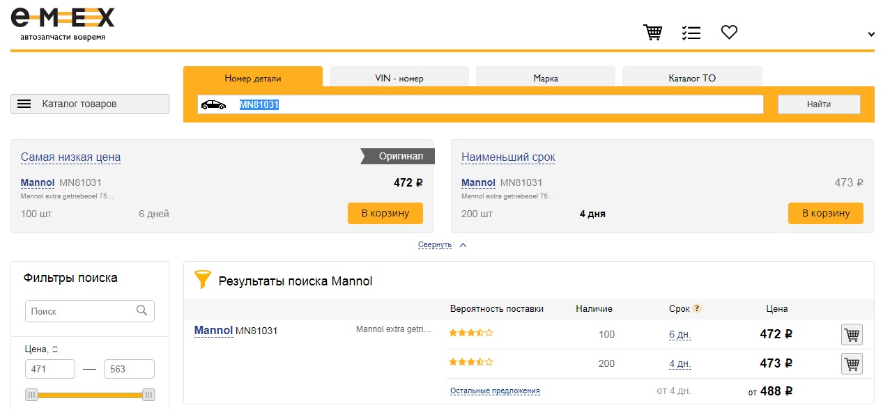

Я везде Маннол 75W-90 лью, и масло нормальное, и ценник хороший. Беру 4л + 1л, на все хватает как раз.
Что то не нашел на автодоке 4л. GL-5 только 20л )). Можете ссылочку дать - какое именно льете? Спасибо!
