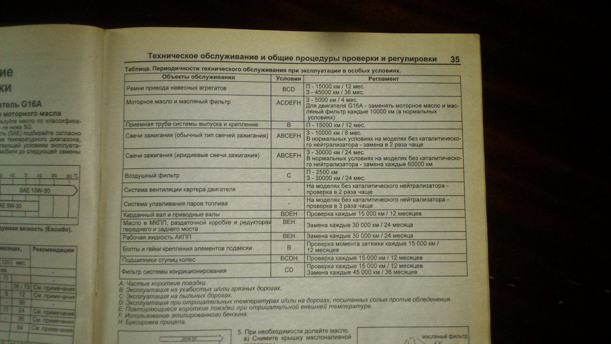

2 Falcon
А я уже запамятовал - в сузучьем мануале для тяжелых условий 24 мес или 36 ...
Машин много , а голова одна . Вечером гляну .

По моему в лигионовской книжке вообще нет интервалов замены масла для редуторов и раздатки... надо тоже глянуть, уточнить ))
Неее ...
Все-таки 30 тык или 2 года : DSC_0043.JPG [DOUBLEPOST=1435678802,1435678523][/DOUBLEPOST]
