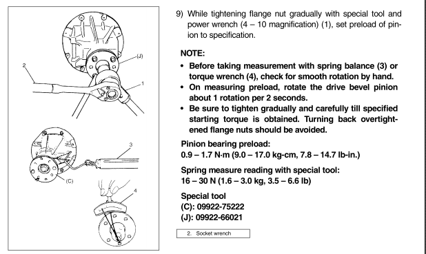

но не какой зазор не регулировали. или спецы такие,или не обязательно ?
Для каждой главной пары продольный зазор выставляется один раз жесткой промежуточной втулкой и регулировочными шайбами . Вряд ли повторной затяжкой гайки хвостовика получится смять этот пакет до нарушения размера , скорее зубья у пары сломаются .
А да, там же еще втулка одноразовая, которая сминается при затяжке этой гайки, так что повторно ее использовать нельзя.
Промежуточная втулка жесткая , смять ее очень проблематично (это и имел ввиду в пост №182) , поэтому вылет ведущей шестерни подбирается шайбами 09181-35111 - 09181-35125 .

С помощью этих шайб выставляется пятно контакта. Втулка сминается при затяжке гайки, как я писал раньше. Ее смятие дает необходимый преднатяг для конического подшипника. Тут главное не перетянуть гайку, для этого нужно мерить момент сопротивления вращения фланца.
Так он и спрашивал про эту регулировку : нарушится или нет .
Мы же про этот хвостовик говорим ? http://www.suzuki-cat.ru/?&action=d...02&gr=2&page=69&pagetitle=REAR+DIFF+GEAR+(AT)
Про преднатяг подшипников усилием затяжки - полностью согласен , а вот смять сузучью втулку практически нереально . Скорее подшипники вращаться перестанут или зуб лопнет при затяжке .

При замене сальника регулировка пятна контакта не сбивается и эти регулировочный кольца трогать не надо. Но сбивается регулировка преднатяга подшипника. А втулка все таки деформируется, она даже имеет форму специальную в виде расширения в центре, видно на картинке. Если сравнить новую втулку и использованную, то разница по высоте будет пару мм.

Во во, как раз "курил" этот вопрос в связи с необходимостью замены сальника хвостовика. Тоже понял, что нужно четко поймать момент сопротивления вращению фланца, а момент затяжки гайки "гуляет" в зависимости от конкретной втулки. Думается, что создать необходимый преднатяг подшипников можно и со старой втулкой, только боюсь, что при этом гайка останется не затянутой. А если затянуть гайку, то подшипники окажутся перетянутыми... Короче страшно лезть туда даже с новой втулкой:)
Согласен , только деформируется она еще на заводе и сильнее ее можно раздавить только сдуру - она же не расправляется при откручивании гайки !
Не встречал людей (и сам не такой) , которые для замены сальника разбирают "морковку" и меняют втулку .
Обычно , со снятыми задними тормозными барабанами/дисками замеряется момент проворота хвостовика , а после замены сальника добиваются этого же значения с небольшим (0,3 - 0,8 Нм) превышением . Сто лет назад у меня был советский маломоментный индикаторный динамоключ . Год назад менял сальник на передке Чирка , хотел приобрести http://www.kuvalda.ru/catalog/5397/39279/ , но жаба задушила - использовал рычаг и электронный безмен . Суть понятна (с 24 мин) здесь http://rutube.ru/video/9c3b2a8d38ab932477e0094ecc9c1589/

Если удастся отрегулировать преднатяг не заменяя втулку, то хорошо.
А про деформацию втулки можете почитать тут http://www.cvk-spb.ru/leading-bridges.html
Есть варианты с не деформируемыми втулками, но они требуют точной подгонки втулки по высоте при сборке.
А что может этому помешать ?
То что такие втулки первично сминаются , я знаю - немало редукторов отремонтировал . Сузучью сильнее смять получится только существенно перетянув подшипники .
Вы считаете , что нужно ее менять вместе с сальником ? Ради Бога . Только вот до какой степени ее давить ? Я в свое время в сузучьем мануале не нашел момента проворота преднатянутой "морковки" , а момент затяжки гайки должен быть больше 150 Нм и не превышать аж 400 Нм . Нормальный диапазончик ?

Все равно , мало кому приходит в голову менять втулку при замене сальника .
Суть в том , что сминаемая втулка сама принимает нужный размер при упоре наружных обойм подшипников в корпус (и становится практически "жесткой втулкой") , далее идет преднатяг . Если подшипники не менялись , то для замены сальника вполне достаточно операции из пост № 190 . Выставить преднатяг ничего не мешает . Можно , конечно , висеть на полутораметровом ключе , но зачем ?
В общем , по моему (и не только) опыту распорная втулка уверенно держит размер и выдерживает не одну смену сальников . Менять ее имеет смысл только при замене подшипников - размер будет другой и вот тогда она может оказаться прослабленной . т.е. преднатяг уже обеспечен , а она еще не упрется во внутренние обоймы .

Вроде стало не так страшно:superstition:, только вот изменение сопротивления вращению фланца из-за преднатяга подшипников не "потеряется" на общем фоне сопротивления редуктора с полуосями? Достаточно ли будет просто снять барабаны?

Барабаны скинуть обязательно, конечно полуоси дадут какую-то прибавку к сопротивлению. Я где-то встречал данные на сколько увеличится сопротивление, поищи в мануалах на классику, или на паджеро спорт старый.

А в сузучьем мануале нет процедуры замены сальника ? Сколько авто попадалось , везде в мануалах прописано - на сколько увеличить момент проворота при повторной затяжке гайки на старых подшипниках - всегда в районе 0,5 Нм . Причем нигде нет совета снимать "морковку" .

Ну может я не внимательный, но не нашел в мурзилке замены сальника без снятия хвостовика. Так же по мурзилке обязательна замена втулки и гайки. Короче, если следовать мурзилке, то и браться не хочется. Будем следовать совету друзей:)
