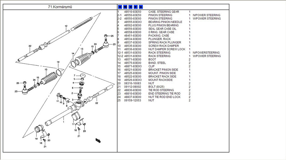

Крутил там - где обведено
У меня был ужасный грохот слева,мне очень повезло что механик к которому я обратился в этом шарит,он мне пальцем показал на часть(на схеме) - 48541,поменяли и все!!!Так легко стало на душе....:)

Не совсем понимаю о каких втулках идет речь, но вот выдержка из венгерского мануала.
