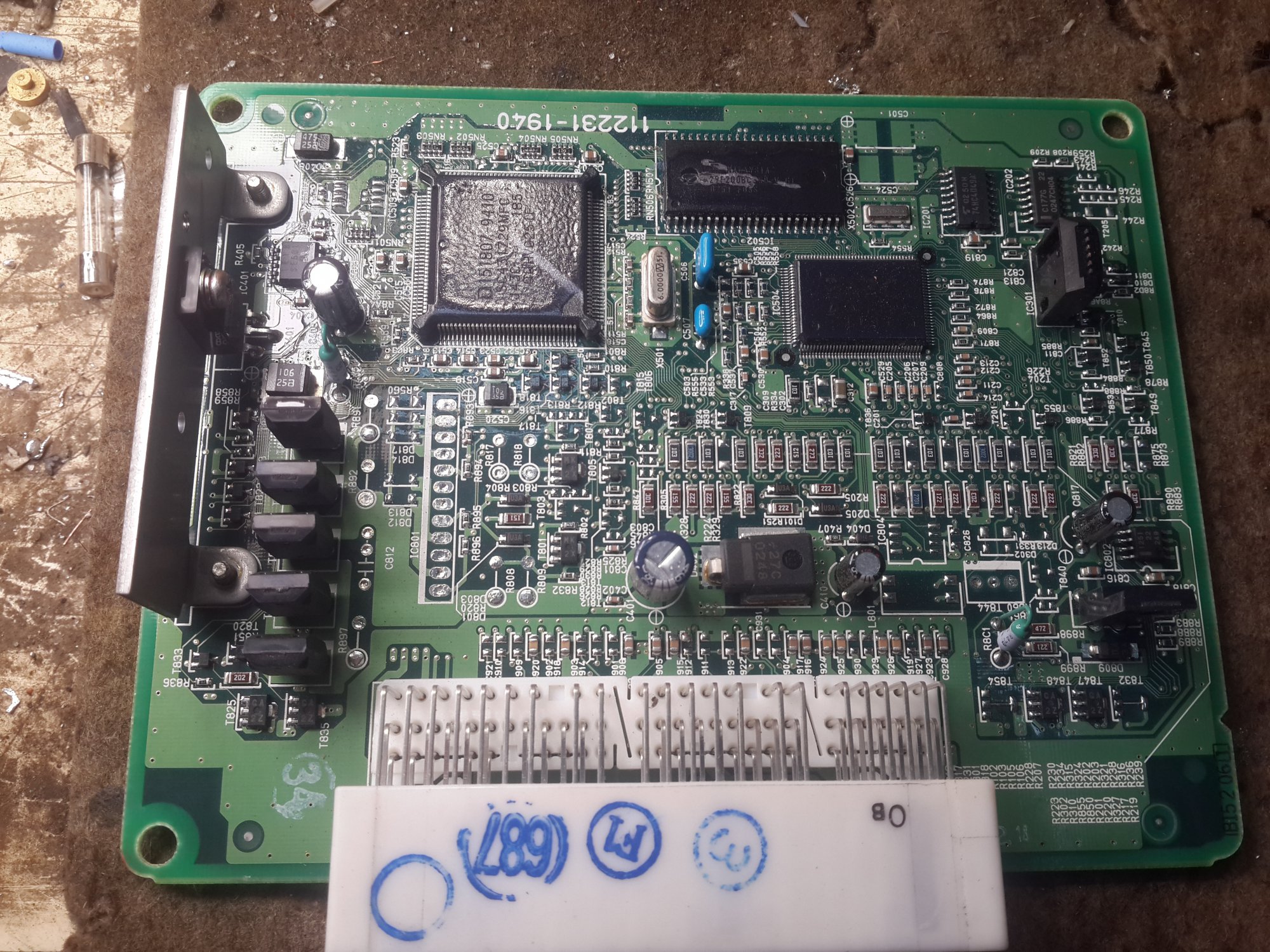

По мозгам: так как имею только поверхностные знания(на уровне инженера-радиотехника), помогали наши электрики(сигнальщики, прошивальщики), также беря помощь зала в своих электрофорумах. Не претендую на 100% истинность.

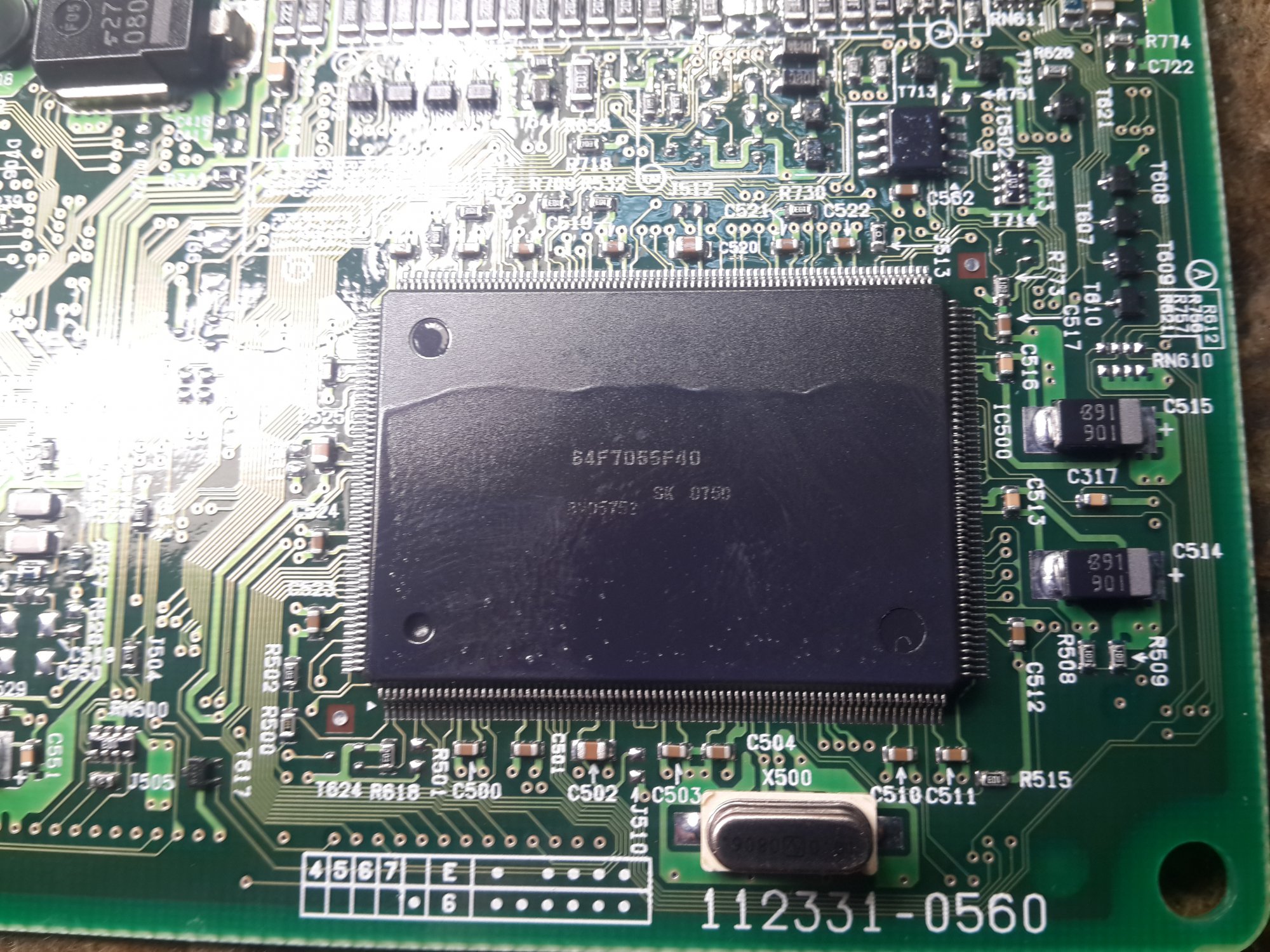

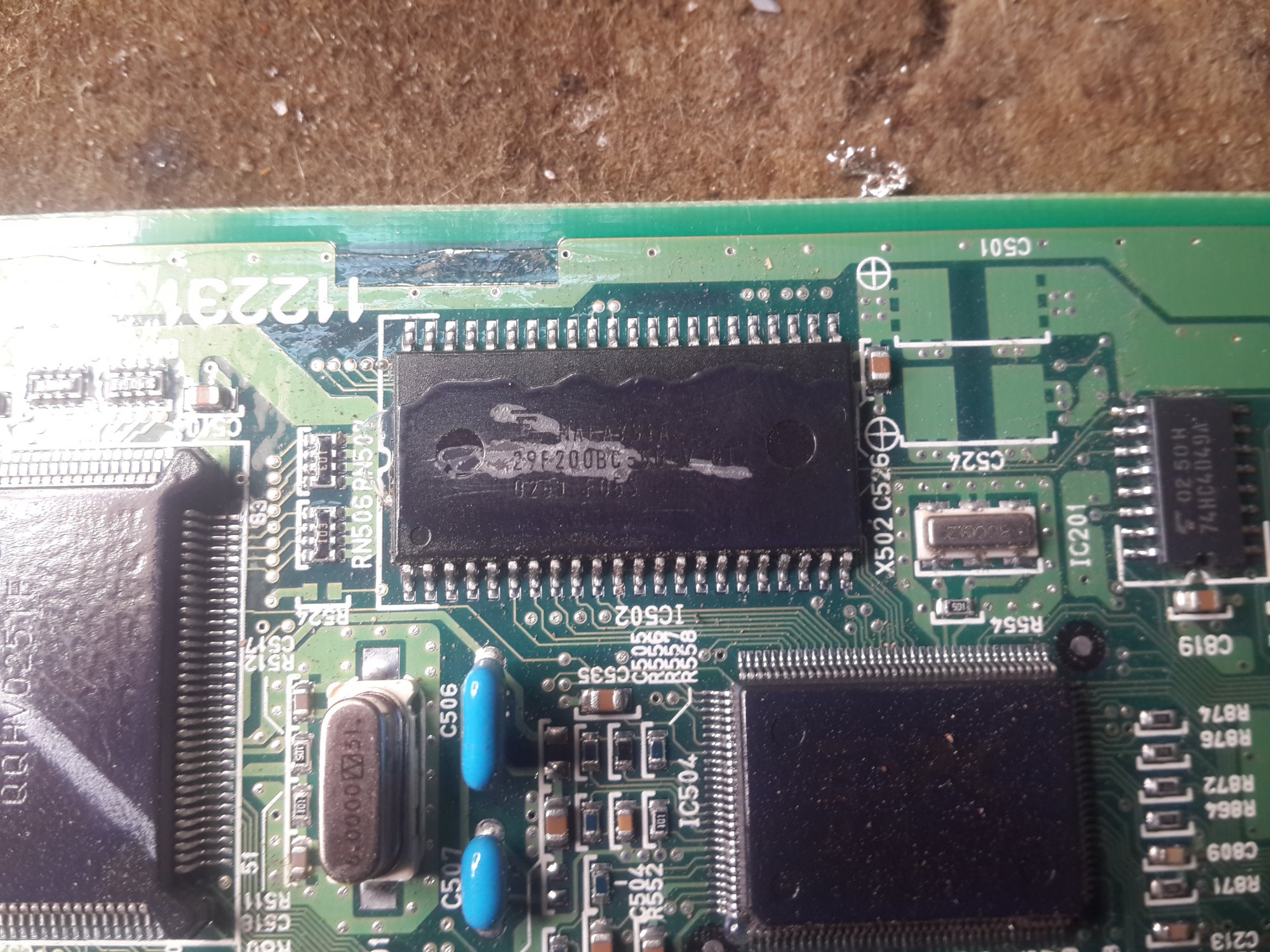

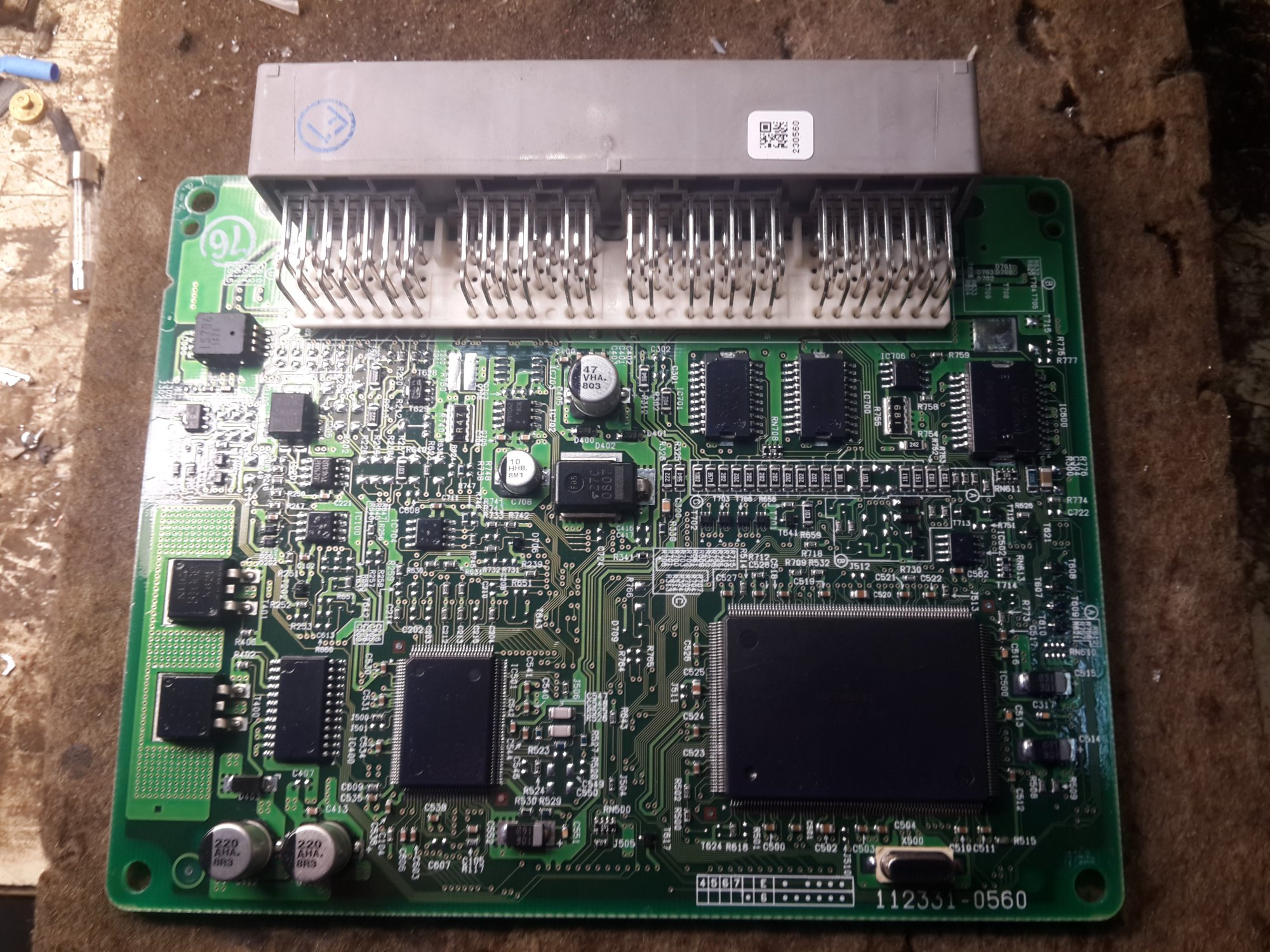

Мне в руки попадали 2 типа мозгов: это с ПР имеющий 3 разъема(от М15, М16 и М18 все были одинаковы) и ЛР - 4 разъема(видел только от М13). По функционалу контактов они идентичны. Лезем внутрь.
В ПР прошивка хранится в обычной флэшке 29F200, в ЛР уже более продвинутый процессор с внутренней памятью 64F7055F40.
Разница и программном уровне, как мне пояснили, отличаются как 8битная Денди и 16битная Сега)

Прошивки считали с обоих, с ЛР было сложнее, посмотрели, что слили и вынесли после обсуждения вердикты.
1. в блок от ПР М15 можно залить прошивку от ПР М18, все будет работать.
2. в блок от ЛР М13, не зальешь прошивку от ПР, по разному построены прошивки из-за разной аппаратной части.
3. выпилить иммо с обоих блоков не могут, т.к.на руках только прошивка в виде программного кода низкого уровня, а чтобы знать откуда вырезать, нужен еще текст программы, изначально написанный на языке высокого уровня. (Я так понимаю он только у разработчиков на руках).
