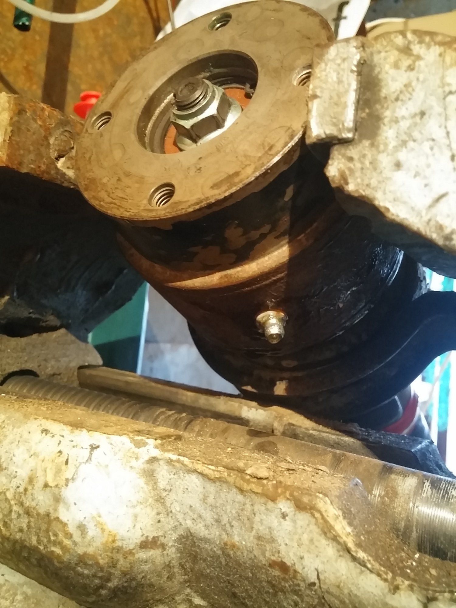

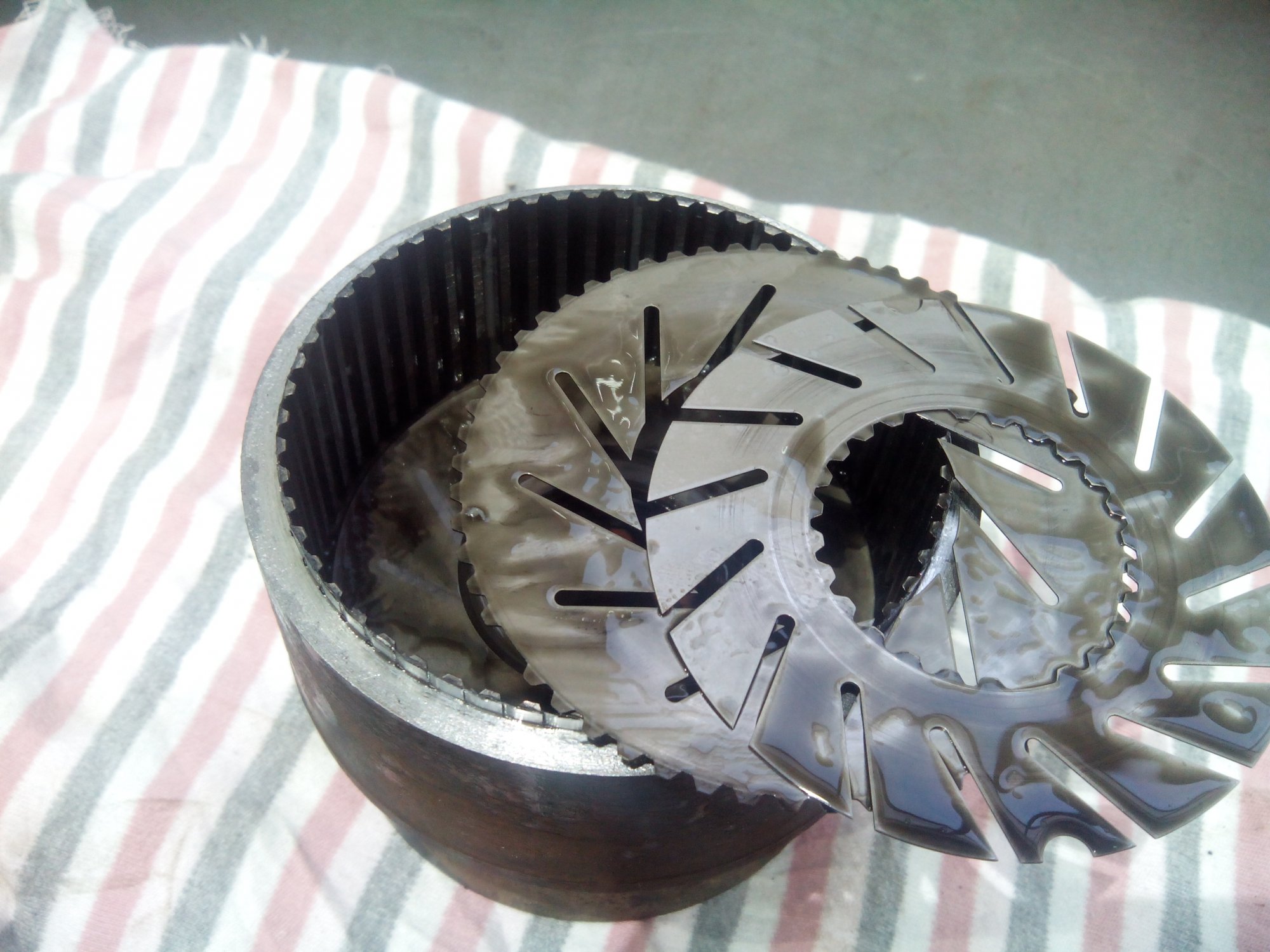

Вообщем вскрыл свою.. Вскрытие показало шт. 15 "убитых" (сваренных, погнутых...) дисков. Остальные вроде целые, но на всех есть следы нагрева. По плоскости - ровные. Я так понимаю это - не критично.
Ждем виску-донора, которую любезно согласился предоставить KASiK, за что ему выражаю еще раз свою благодарность !

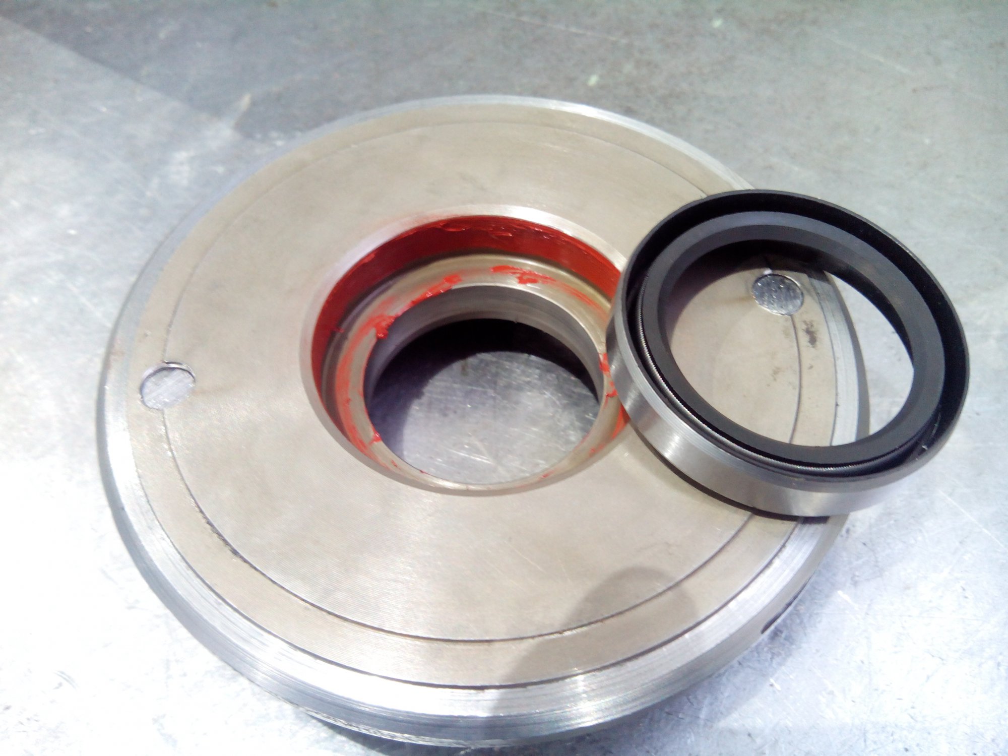

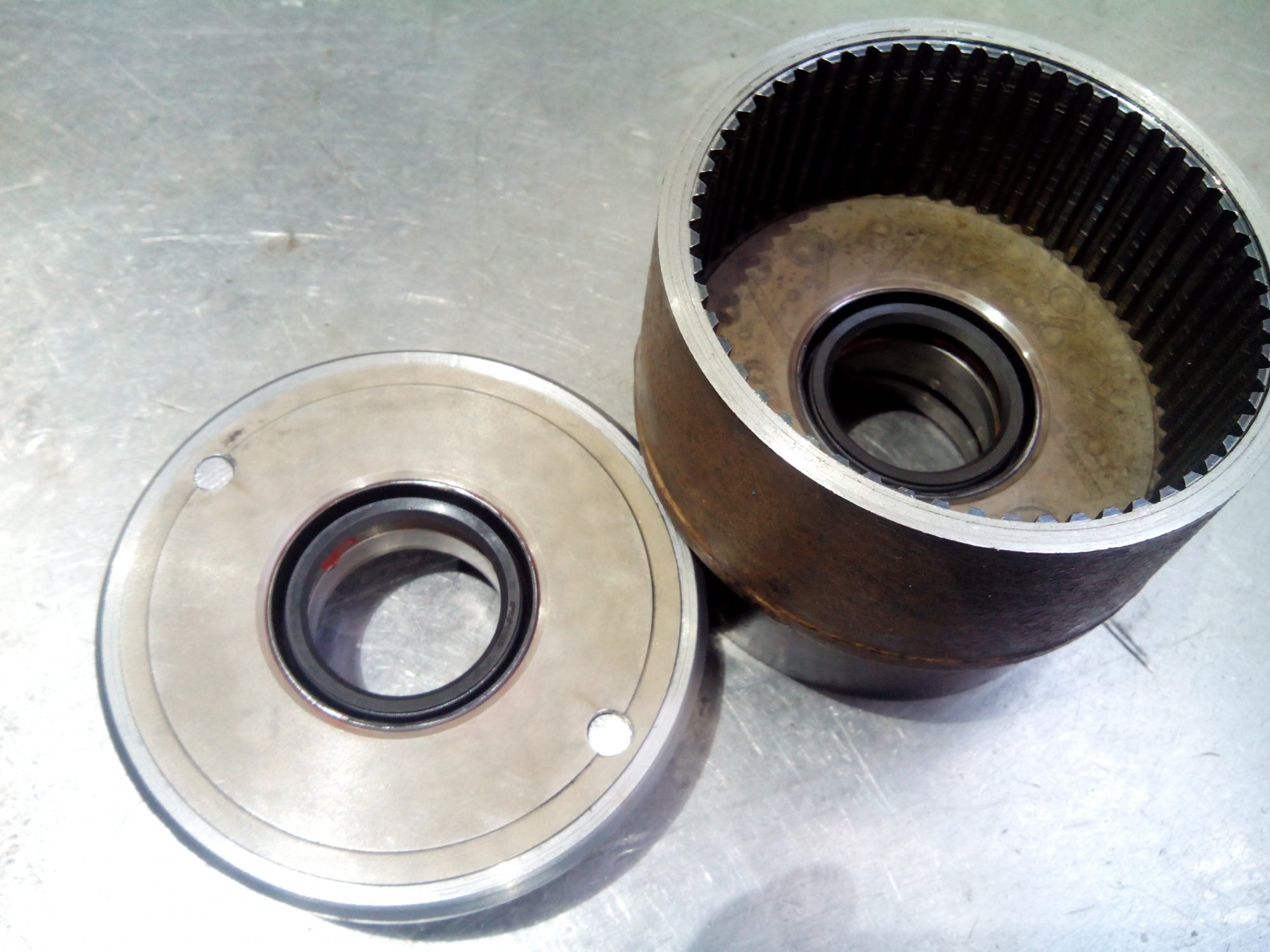

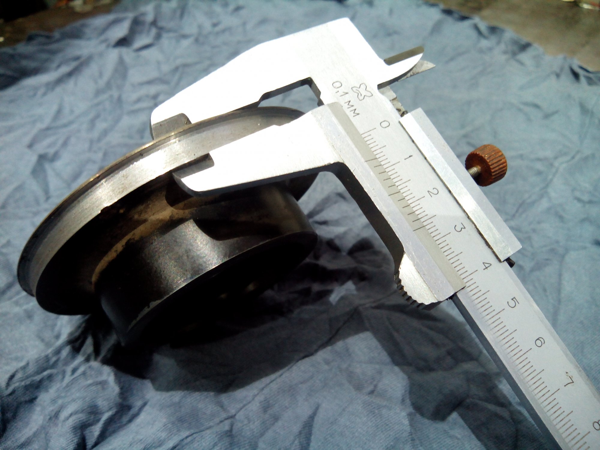

Захотелось спросить совета.

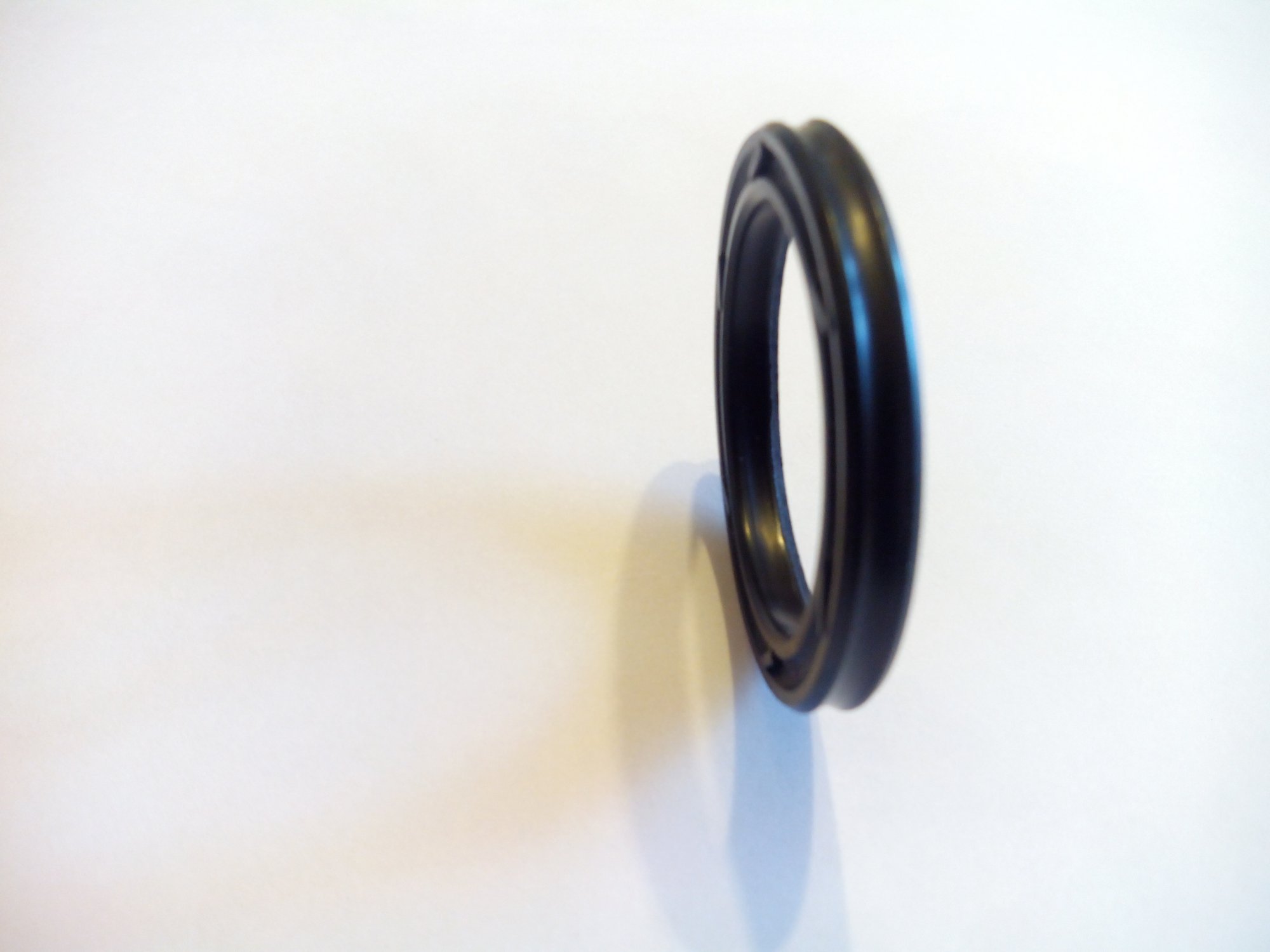

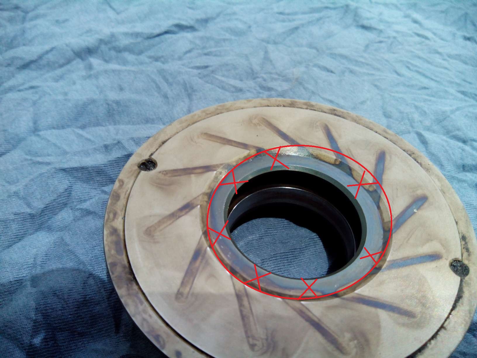

Манжет родных естественно не найти, все разводят руками ... Маленькая надежда остается на донора, но ...
Оригинал Х-образная (на 1 и 2 фото) 33*44*5
То, что удалось найти близко к размерам (на 3 фото) 32*45*7. Токарь заверил, что под посадку размеры подгонит. Профиль конечно другой (гидравлическая). Хотелось именно спросить вашего совета форумчане : Будет работать такая манжета в данном узле, выживет или нет ?
Как мне кажется, неисправность виски возникает в первую очередь из-за отсутствия смазки или ее недостачи. Т.е. ее (виски) слабая герметичность из-за износа этих двух манжет. В итоге попадание пыли грязи, воды убивает виску окончательно . Отсюда и сложившееся мнение о том, что восстановление виски дело временное. Манжеты то остаются старые, изношенные...
Кажется нашел решение по манжетам. Вместо них буду ставить сальники, настоящие армированные.
Если туда поставить сальники, жижа там будет сохраняться и очень надолго...

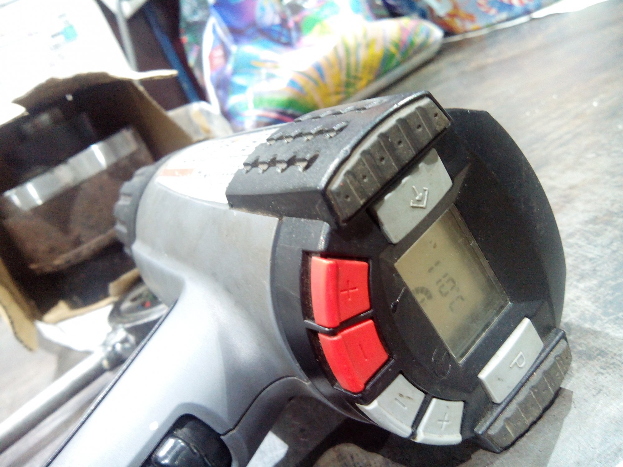

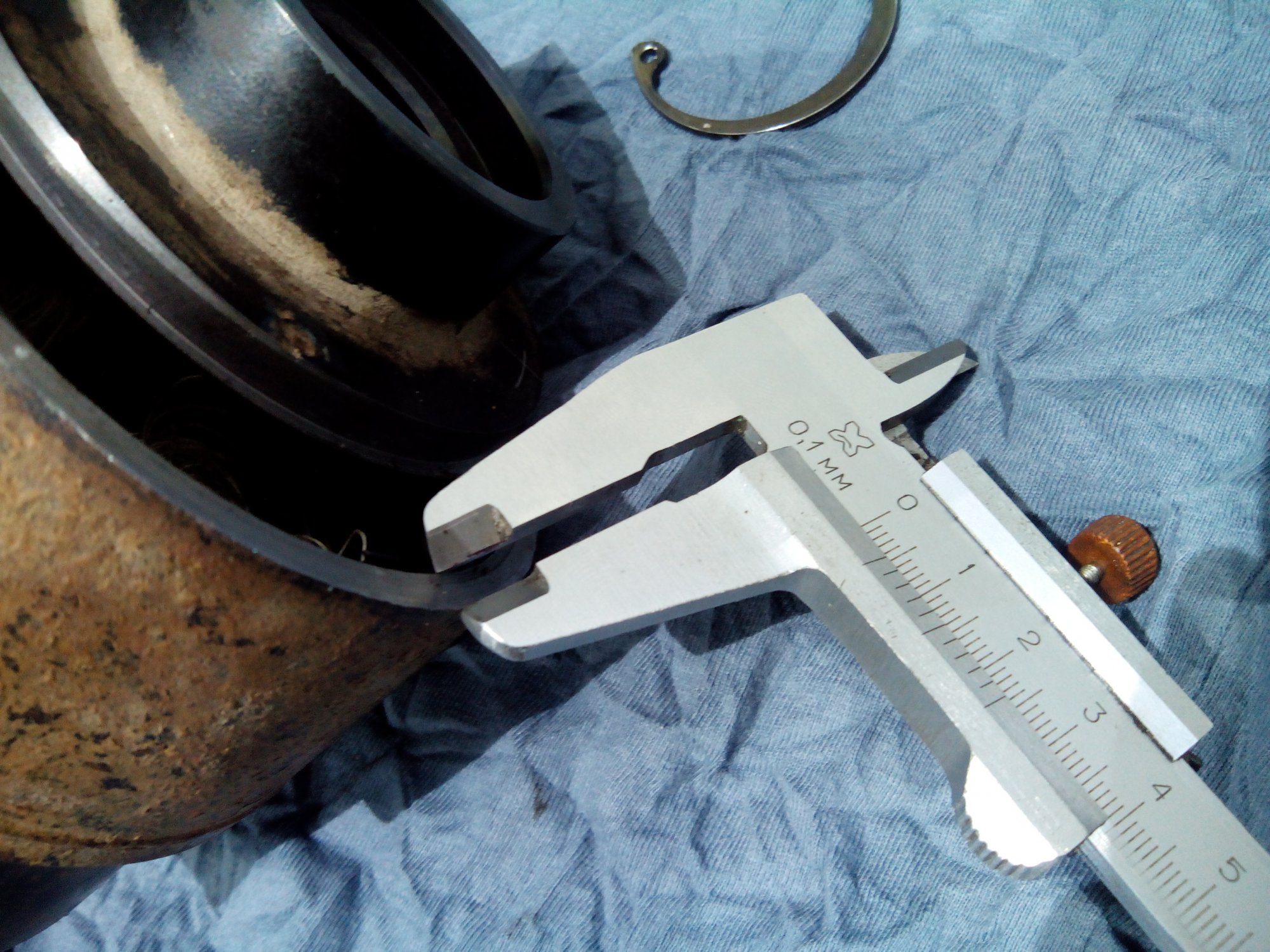

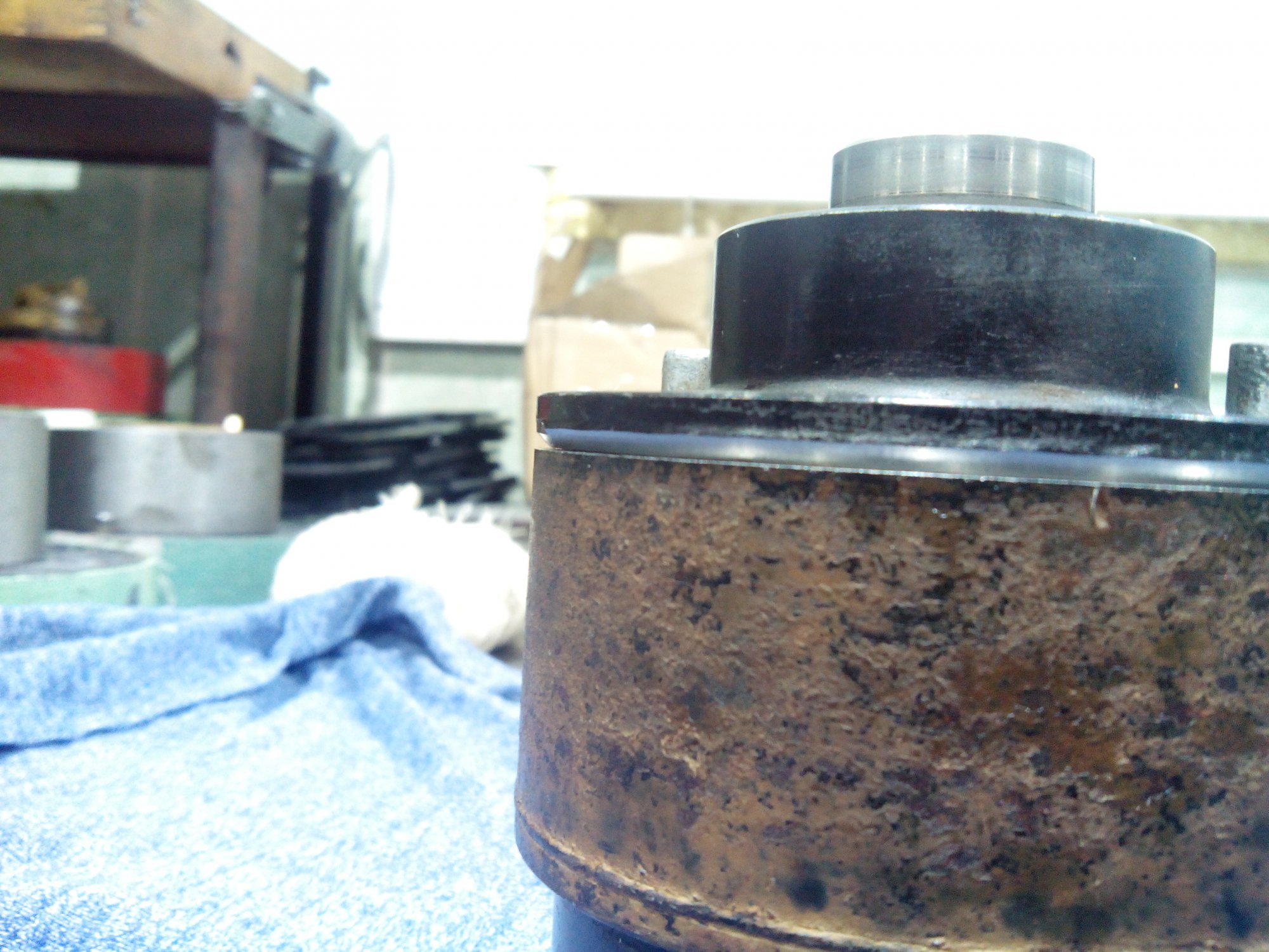

Некоторые обещанные дополнения к чертежу.
Вот точные размеры для вскрытия виски (толщина крышки и глубина реза). Мне пришлось резать наугад, поэтому немного промазал. Со второй так уже не получиться.Надеюсь и у вас. )
Блин, движок для вложений мне не очень-то понятен. "Криво" что то получилось... )

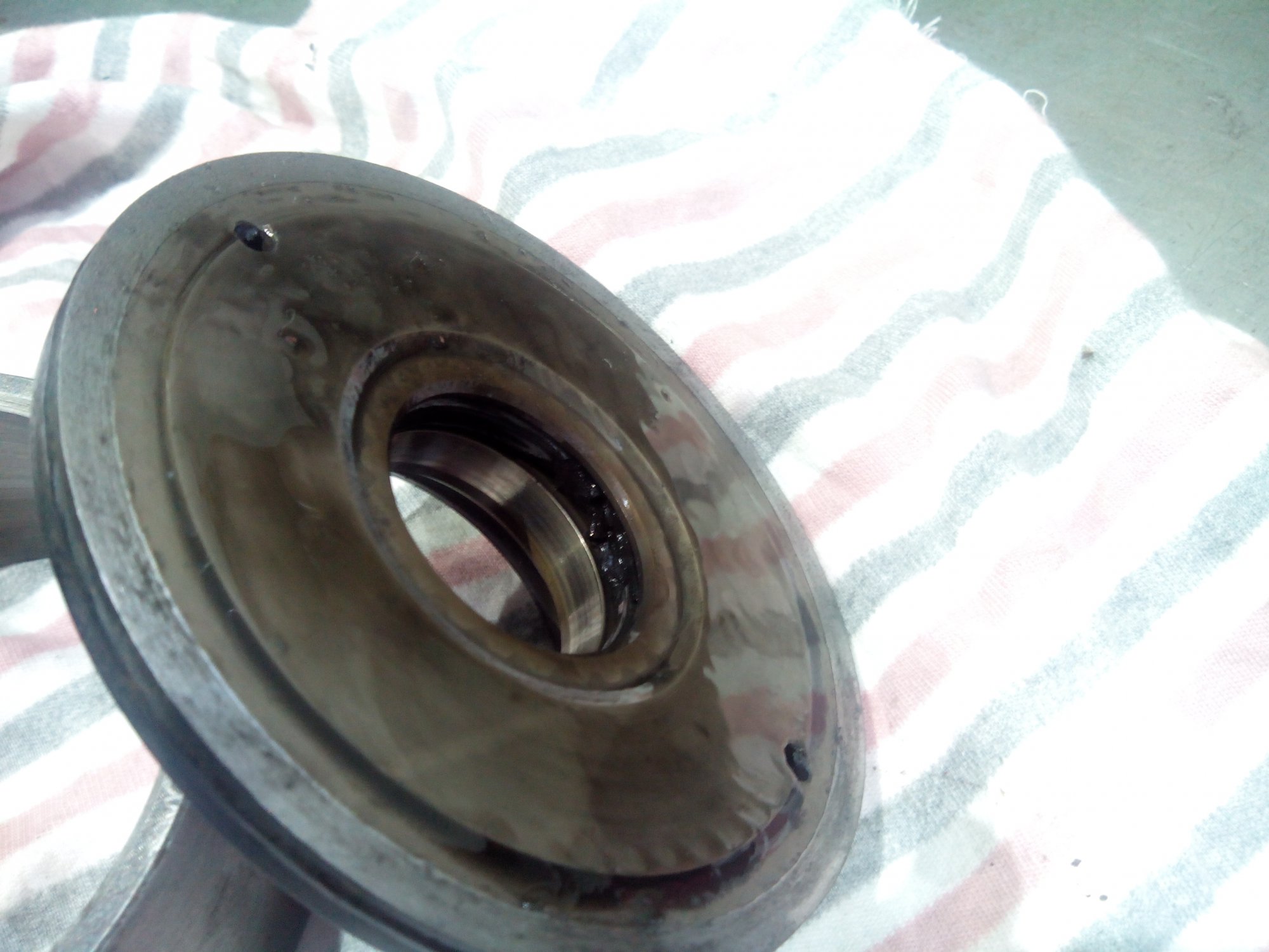

Всем привет ! Такое впечатление, что в теме разговариваю сам с собой... ) Но, как обещал, KASiK делаю полный фото-отчет.
Вообщем, как и говорил ранее, ( поставил сальники высокого давления от ГУРа какой-то Тойоты, то что подобрали в магазине). В принципе при таком варианте без токаря не обойтись, а он подгонит под то - что подберете, высотой не более 9 мм. В моем случае внутренний диаметр 32 мм (хотя посадка на валу 33 мм), решил по плотнее будет не хуже, да и постоянного вращения там нет. Повторюсь, как мне кажется, виска остается работоспособной до тех пор пока там есть жижа.
Да, еще пытался вычислить порядок сборки (по разрезам и прорезям) дисков. На первой ВИСКЕ все диски были слипшимися от высохшего силикона, как не старался не получилось. А вот на второй (еще раз спасибо KASiK за ценный экземпляр..) достал корзину в сборе. На фото видно, как на наружнем диске есть пропущенные по два зуба ( 180 градусов относительно друг друга), и на внутреннем тоже есть пропущенные и тоже по два 180 градусов. Вот именно по ним я рисунок и искал. Не нашел логики... ! В сборе это было хорошо видно. По рисунку пропущенных зубьев и внешних и внутренних удалось установить, что его - НЕТ ! Все собрано в хаотичном порядке. ИМХО единственное, что нужно соблюдать - это очередность пластин и углы срезов. Между каждым диском (с наружними зубьями) металлическое кольцо.
Удалось пообщаться по телефону с человеком (помогли добрые люди), который восстанавливает виски у нас от ОД Сузуки . Интересовал вопрос по объему жижи (как, чего и сколько). Тот заверил, что заливать надо полный объем под завяску минус 10%. Остаток на коэффициент расширения,чтобы не выдавило сальники (кстати они давно их ставят). Я поступил так:

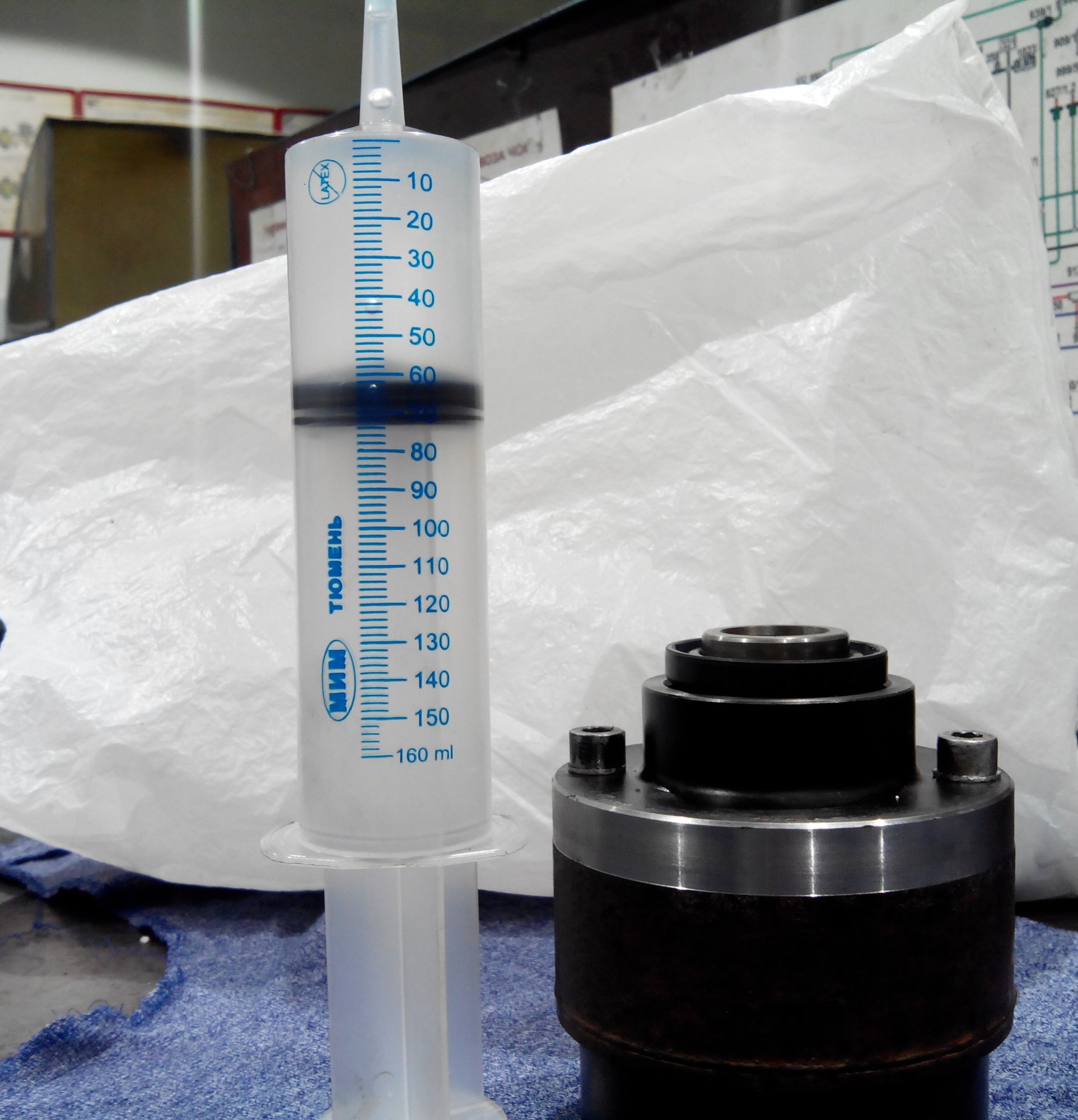

Разобрал, промыл в растворителе, удалив полностью силикон из полости и дисков. Собрал все обратно с целью замерить заливаемый объем жижи. Вместо нее заливал до среза (доверху), до края шлицов медицинским шприцем растворитель. Вошло - 67 мл, минус 10% (6.7 мл), итого 60,3 мл .
Перед сборкой все протереть и высушить !

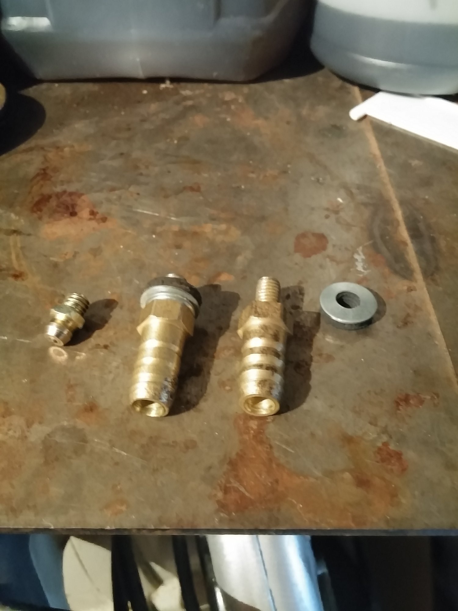

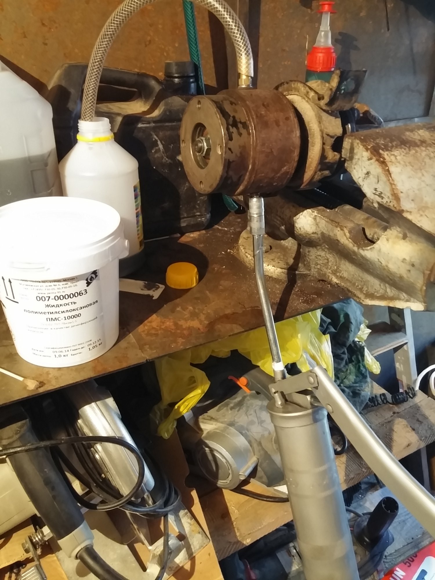

Решил собирать с гелем до половины, до сварки. Варил (не сам конечно же) в ванне с водой, предварительно закрыв отверстие снизу резиновой заглушкой (чтобы вода не попала в уже установленный подшипник). Подшиник служит упором для вала корзины. Сварка электродуговая, с перерывами, чтобы не перегреть сальник в верхней крышке. Температуру проверял переодически голыми руками. Наверняка, у кого-то найдутся более прогрессивные методы. ))) Потом окончательная обработка на токарном станке.
Остатки геля заливал шприцем через резиновую прокладку до выхода геля из второго отверстия (дозу уже знал и залил заранее). Отверстия в крышке, кстати, просверлил вместо выбитых шариков. Когда поставил прогреваться строительным феном ВИСКУ в картонную коробку, пузыри воздуха стали выходить намного интенсивнее. Добавлял по мере необходимости. Весь объем закачал за 1.5 часа.
Заглушил через алюминиевые шайбы. Наружнюю манжету поставил по логике во внутрь (почему то все две были внаружу ????) и залил туда чуток силикона для ее смазки.

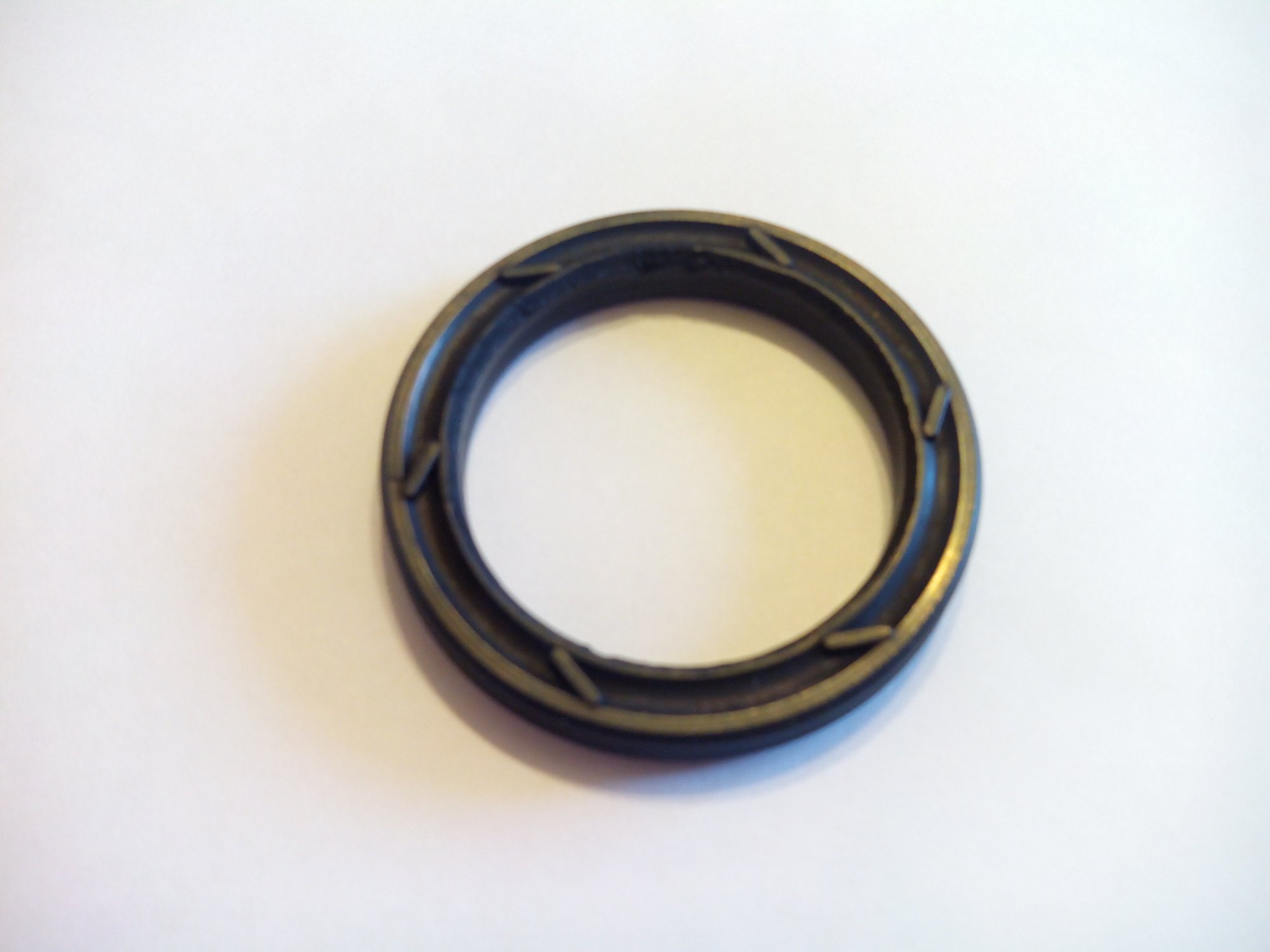

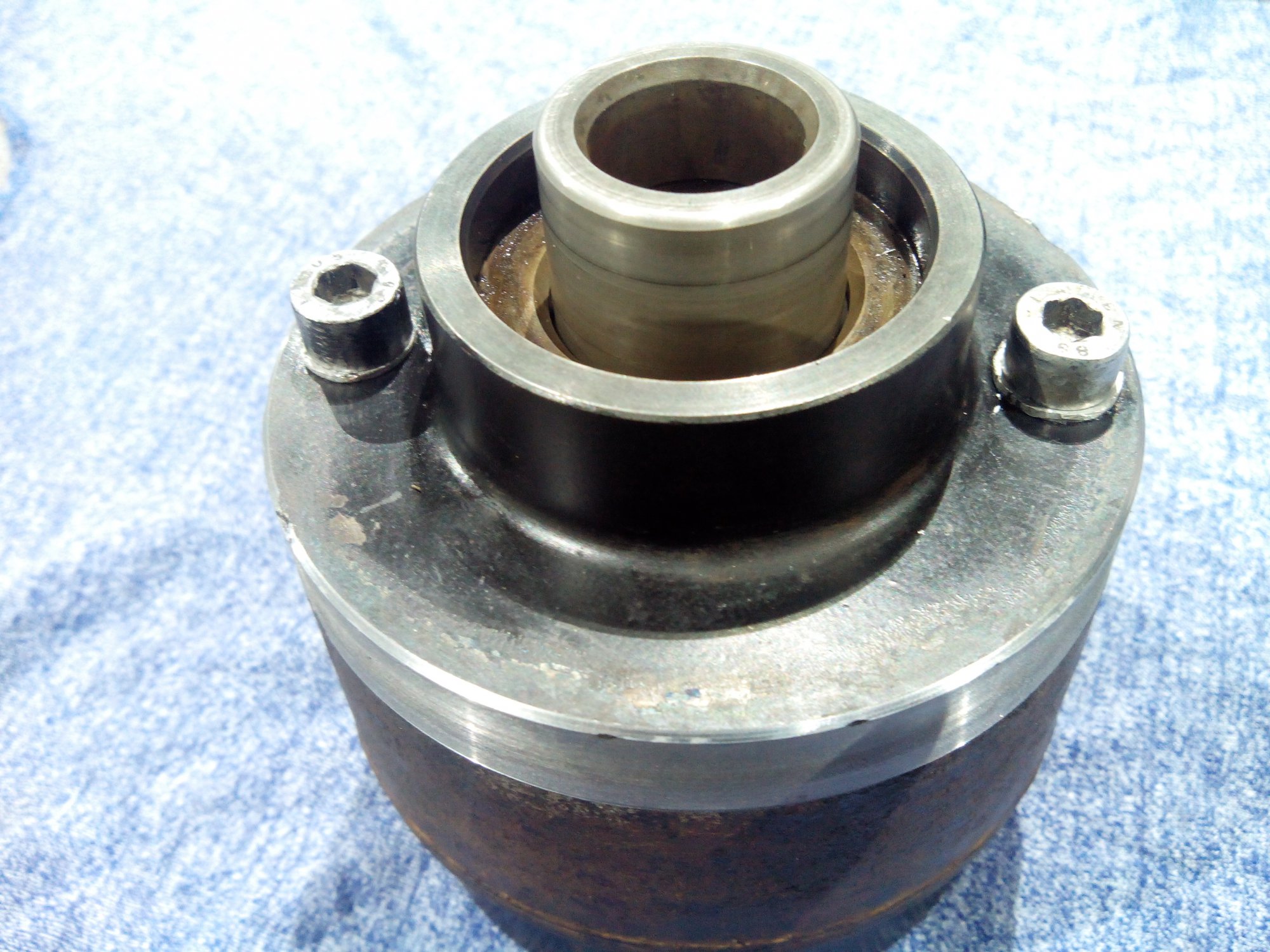

По поводу манжет 33*44*5 оригинал не нашел, подобрал сальник коленвала Chrysler 04667 198 размер 32x45x6.
Более гуманный ценник Ajusa 15059000.

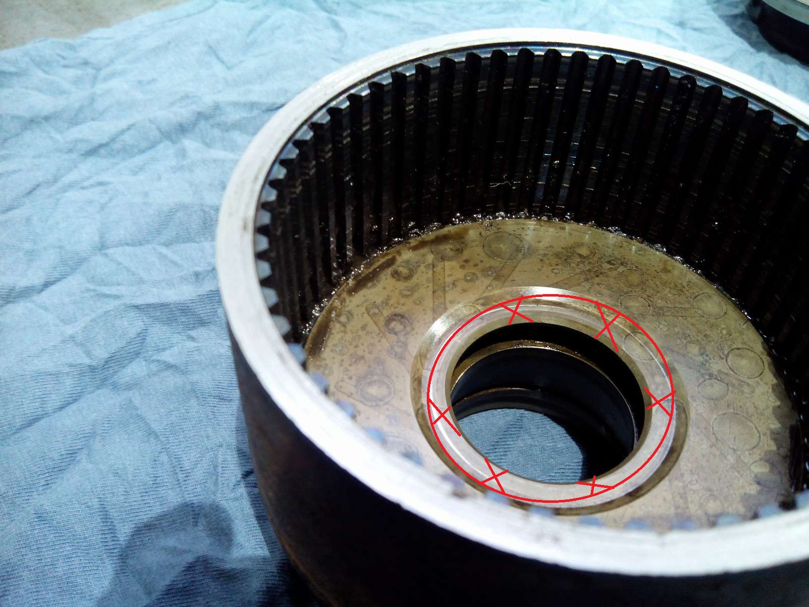

Буртик, который убрал токарь (на фото красным выделено) для подгонки вашего сальника, необходим, так как в него упирается внутренний вал муфты. Я не стал его убирать,лишь увеличил в диаметре и расширил.
Сергей Дорофеев
27 Октябрь 2014
Suzuki Liana 4WD
Буртик, который убрал токарь (на фото красным выделено) для подгонки вашего сальника, необходим, так как в него упирается внутренний вал муфты...
Ничего подобного ! Никогда бы такого японские инженеры не придумали ! Вал упирается во внутреннюю обойму подшипника 6203.
Еще на 7 стр. обсуждения andrey выкладывал чертежик ... Освежите память. Или же вы с последней страницы тему изучаете...
[DOUBLEPOST=1416418211,1416417781][/DOUBLEPOST]
Тоже заказал сначала именно этот вариант (валяются теперь), но после разговора со спецом по восстановлению виск от ОД пришлось отказаться, т.к. он убедил ставить только сальники высокого давления ! Иные выдавливает ! Не доверять человеку с опытом резона нету....
Тему изучал с первой страницы, чертеж andrey абсолютно верный. И как абсолюто верно ваше утверждение, что правый конец вала упирается в подшипник 6203. А вот левый конец шлицами упирается как раз в буртик(имхо как раз это инженеры и продумывали, чтобы ограничить вал в продольных перемещениях и обезопасить манжету) Не в коем случае не хочу оскорбить или упрекнуть не в компетентности. Проделывал операцию по восстановлению муфты в сентябре до публикации вашего поста а так бы тоже подбирал бы сальники высокого давления.
Хорошо, если так беру свои слова обратно. )
И как абсолюто верно ваше утверждение, что правый конец вала упирается в подшипник 6203. А вот левый конец шлицами упирается как раз в буртик(имхо как раз это инженеры и продумывали, чтобы ограничить вал в продольных перемещениях и обезопасить манжету)...
Проделывал операцию по восстановлению...
Ну коли делал, тогда не совсем разобрался.
Повторюсь, что вал упирается во внутреннюю обойму подшипника. Сквозь самого вала козрины (он полый) проходит ведомый вал-флянец со шлицами, на конце которого стяжной болт. Он в свою очередь фиксируется гайкой уже с другой стороны внутренней обоймы того же подшипника. Припоминаешь ? То есть вал корзины затянут и застрахован от смещения относительно внутренней обоймы подшипника в обе стороны !
Убедил ?

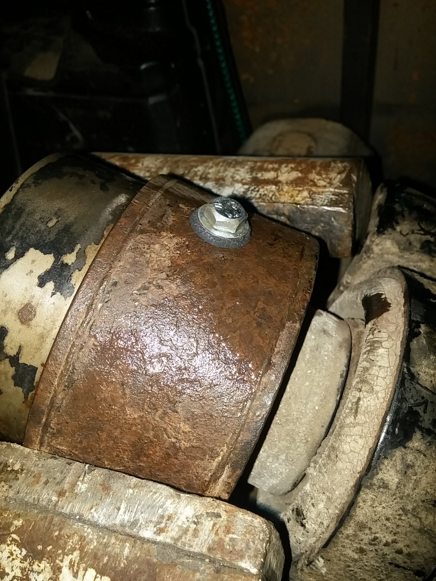

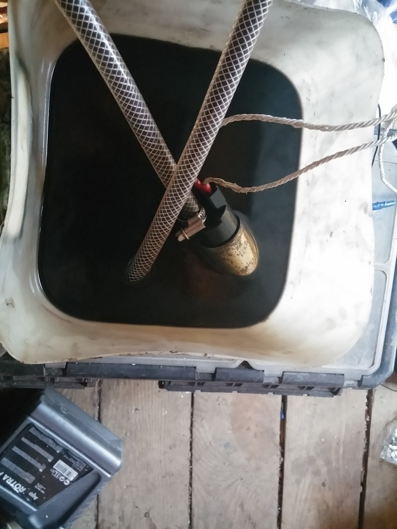

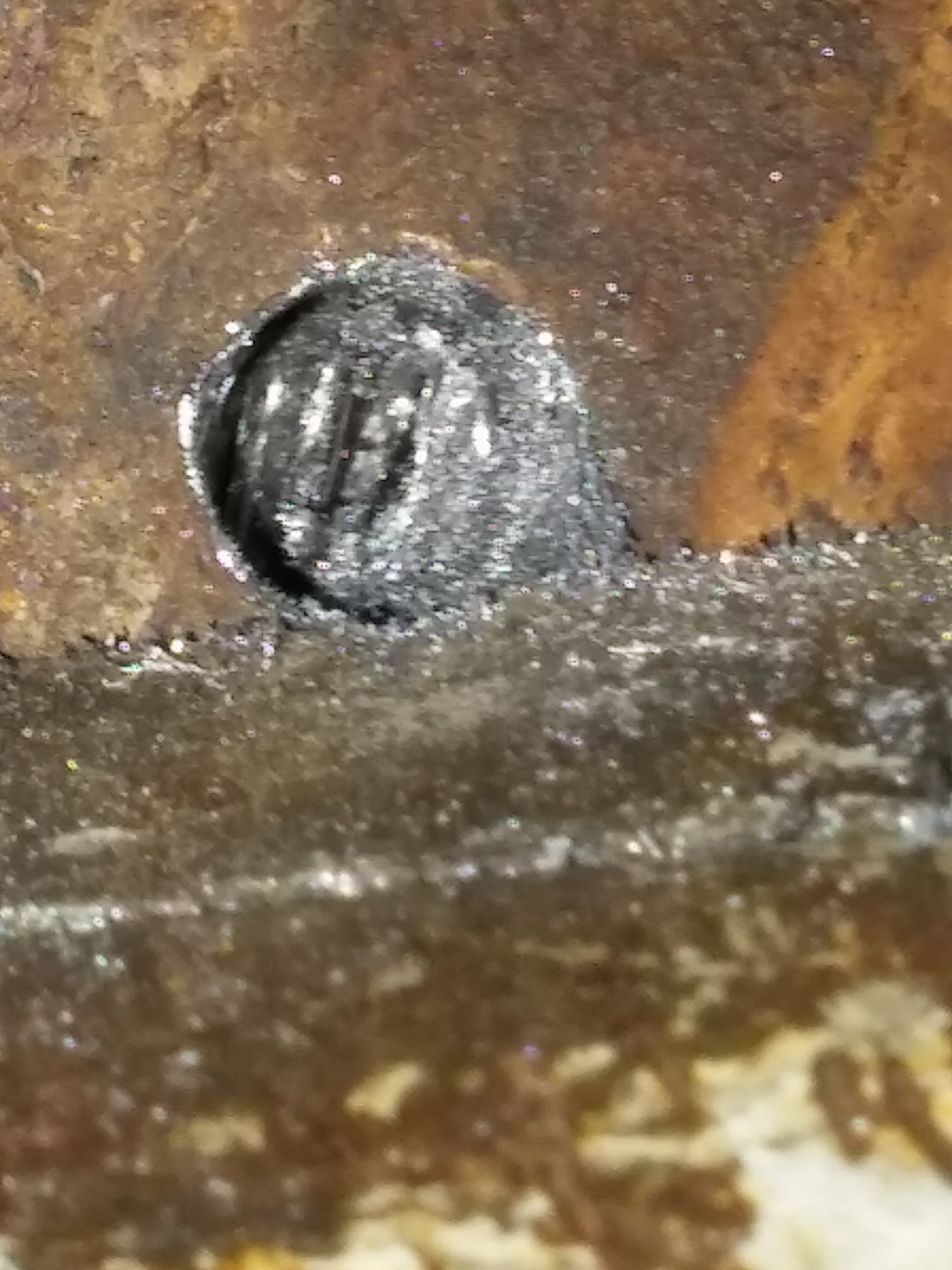

Пришел и мой черед разобраться с муфтой. Симптомы такие: во время поездки после прогрева километров 10-20 в крутых поворотах при полностью вывернутом руле начало переставлять перед. Вывесил я значит колесо заднее, а ручками провернуть его не смог (на холодную после длительной стоянки), проворачивалось только при помощи балонника, метрового рычага и усилия килограмм 10-15.
Т.к. вскрывать муфту, вро де бы как еще не заклинившую в конец не хотелось, почитав форум по лэнд роверам сделал как у них. Т.е. снял кардан с муфтой, зажал ее в тисках, просверлил отверстия в цилиндрической части с противоположных концов и нарезал резьбу М6, глубина сверловки отверстий 7мм до появления просветов между зубчиками корпуса муфты, да и не просверлишь эти зубчики насквозь, они каленые до невозможности, как только сверло доходит до них сразу тупится, на 2-х отверстиях посадил 3 сверла диаметром 5мм, сквозь просветы видны диски, если пошевелить кардан. В автозапчастях прикупил елочки на шланг Ду 8мм и тавотницу с резьбой М6. При помощи пары шлангов и погружного бензонасоса начал промывать бензином. Провернув муфту пару раз во время промывки за кардан при помощи полуметрового рычага, дело пошло гораздо легче, насос с легкостью прокачивал бензин, вообщем пару часов физических упражнений и муфта проворачивается без всяких рычагов - руками с небольшим усилием, слышен шелест дисков. Далее, взяв новый чистый шприц для тавотниц, залил ПМС 10000, во время заливки несколько раз провернул муфту на всякий случай. Хоть и вымывал до чистого бензина муфту и после просушил компрессором, все равно какое - то количество старой жижи в ней осталось, т.к. свежая ПМС10000 на выходном штуцере шла еще грязновато серая. Залил в районе 200-250грамм ПМС 10000, и на всякий случай еще 250 грамм просто прокачал через муфту в баночку, пока не пошла более менее светлая жижа. После прокачки, заглушил при помощи болтов М6 с длиной резьбы 10мм отверстия, предварительно намотав на болтики фум ленту и подложив обрезиненную шайбу (идеально подошли шайбы от кровельных саморезов по металлу), при затяжке она хорошо обжимается герметизируя и поверхность под болтом и резьбу. В итоге муфта стала вращаться с усилием, за кардан руками тяжело провернуть. После установки всего на авто, усилие сопротивления на колесе стало опять как прежде не больше не меньше, есть с чем сравнивать, т.к. имею еще одну лиану. Тут же сделал тест драйв по грязи, щебенке, мокрой траве - все ок, по ощущениям - родная муфта, задние колеса срываются в пробуксовку с небольшой задержкой может быть в пол секунды, короче особой разницы с тем чем было раньше на заре молодости моей лианки не заметил (на сегодня пробег 270тык), живу в сельской местности и полный привод проходит тестирование каждый день, особенно зимой. Для тех кто так же захочет промыть муфту - всю эту процедуру можно сделать на яме не снимая кардана, сверлим два отвертсия, нарезаем резьбы, накидываем шланги и подключаем бензонасос, вращая предварительно вывешенное на домкрате заднее колесо промываем старую грязь, далее сушим воздухом от бензина внутренности муфты и закачиваем новую ПМС. Процедуру можно проделывать хоть каждое ТО, даже если первый раз все не вымылось, то после пробега на второй - третий раз все будет ок.
20150714_193227.jpg 20150714_193326.jpg 20150714_201402.jpg 20150714_201349.jpg 20150713_183623.jpg 20150713_152757.jpg
На последней фотке - отверстие перед нарезкой резьбы М6 в корпусе муфты, видны диски.
Погрел ПМС 10000 строительным феном до 400 градусов, она действительно практически не меняет вязкость от температуры, но и в кусок пластилина я не заметил что бы превратилась, просто начинает подкипать при температуре, когда сталь под ней начинает синеть, после остывания остается все той же жижей без видимых изменений.
P.s. но не может все пройти гладко, столкнулся с неприятным моментом - после того как устроил покатушки по грязи и дрифт на щебенке, муфта естественно подогрелась градусов до 40-45, рука вообщем терпит, вывесив колесо получил опять приличный момент, такой что руками не провернуть, только рычагом метровым с усилием килограмм 5-10. По прошествии получаса-часа, муфта остыла градусов на 10, и колесо опять стало проворачиваться без проблем от руки. Такая же ерунда и просто после часовой поездки по асфальту, сразу после поездки колесо не провернуть, через час - проворачивается без проблем. Вопрос, что не так сделал, может перелил жижи и не оставил воздушный зазор на расширение, почему именно при нагреве держится высокий момент сопротивления?
