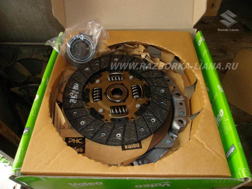

Добрый вечер. Может кто знает от чего подходят накладки на диск сцепления?
Я помню, как дедушка лет 30 назад менял накладки на тормозных колодках Москвича, говорил, что и сцепление сам так же делал...
Неужто есть желание вернуться на 30 лет назад и сделать из японского авто советский раритет? Давайте я подарю вам хороший б/у диск, только, пожалуйста, не делайте из японского авто совдепишную развалюху. А то потом пойдут слухи, что Лиана не лучше нашего автопрома 70-х или 80-х годов.

Правильно Володь говоришь,только хочу добавить ,что на современном авто замена накладок просто потеряла смысл ! Там или диск винтом идет ,или демпфер в топку

1.было бы где купить.барыги цену набивают до 8000 руб,и привоз через 10 дней 2.Думаю будет не хуже . 3.Запчасти делают или в Китае или в Турции

да ну нафих, valeo комплект не знаю как сейчас, а раньше стоил почти как жигулевский. На нем наш соклубник жену учил водить машину, и ничего, выдержало. Хотя хозяин - барин.
