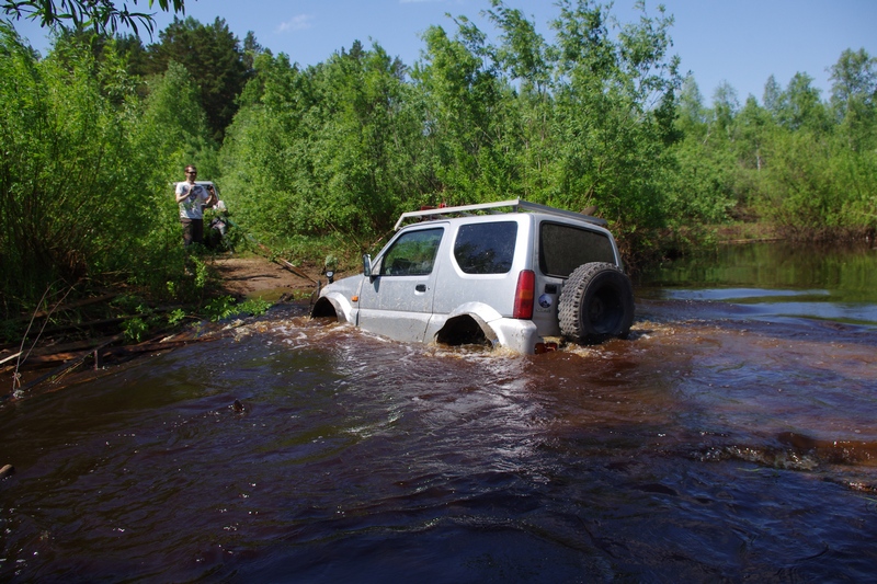

После такого купания загорелась лампочка AirBag. Прошло два дня, должно бы уже все подсохнуть, но лампочка пока горит. Куда смотреть, что тестировать?

Клеммы сними для начала. Мож ошибка уйдет

В какой-то теме встречался такой глюк - советовали найти разъем в проводке к датчику, который находится в районе левой ноги водителя, у порога, под ковром.
Разъем разобрать, почистить, смазать.

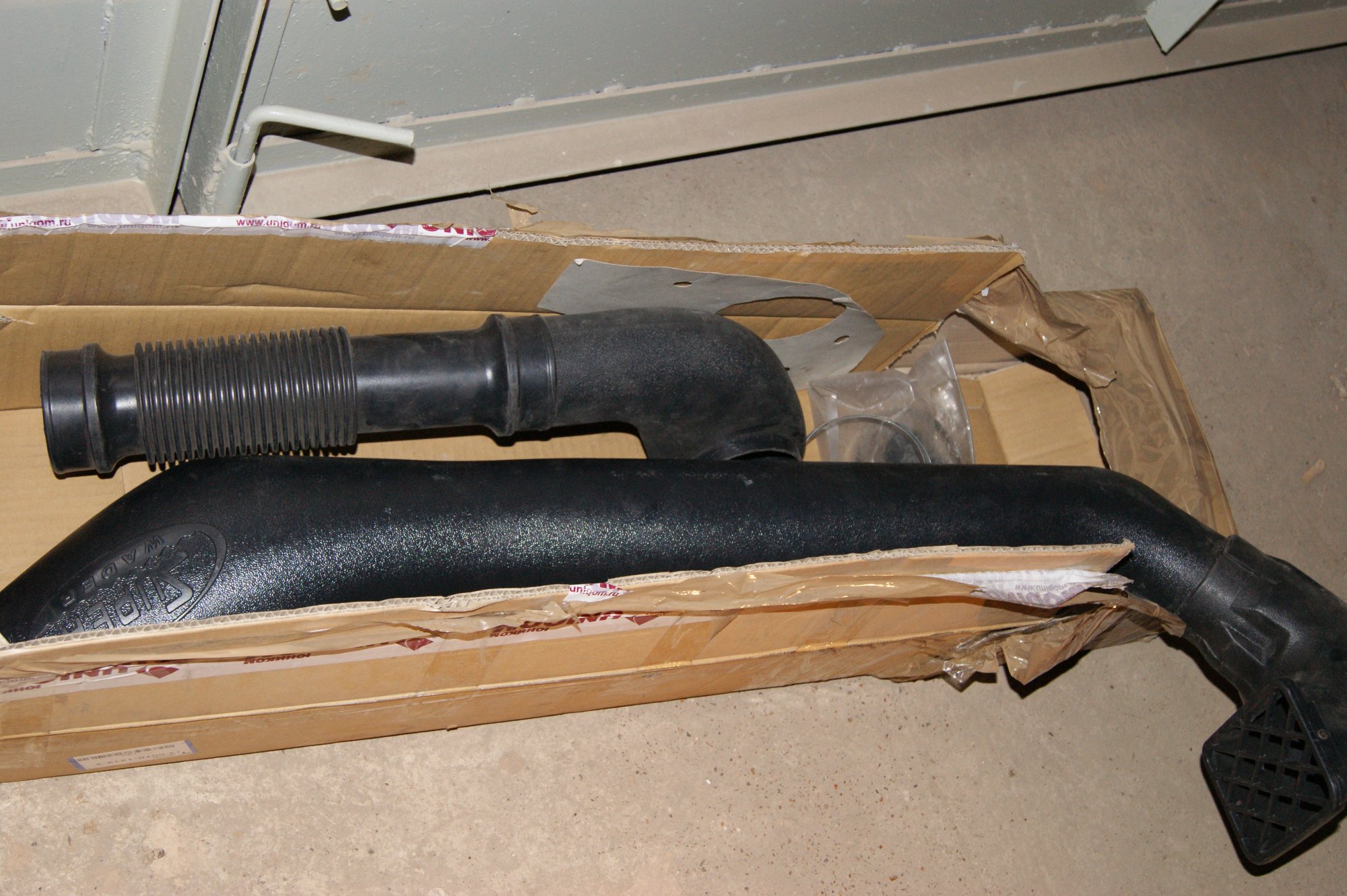

Господа что за зверь, стоит брать Super Wader (монопластик ABS)

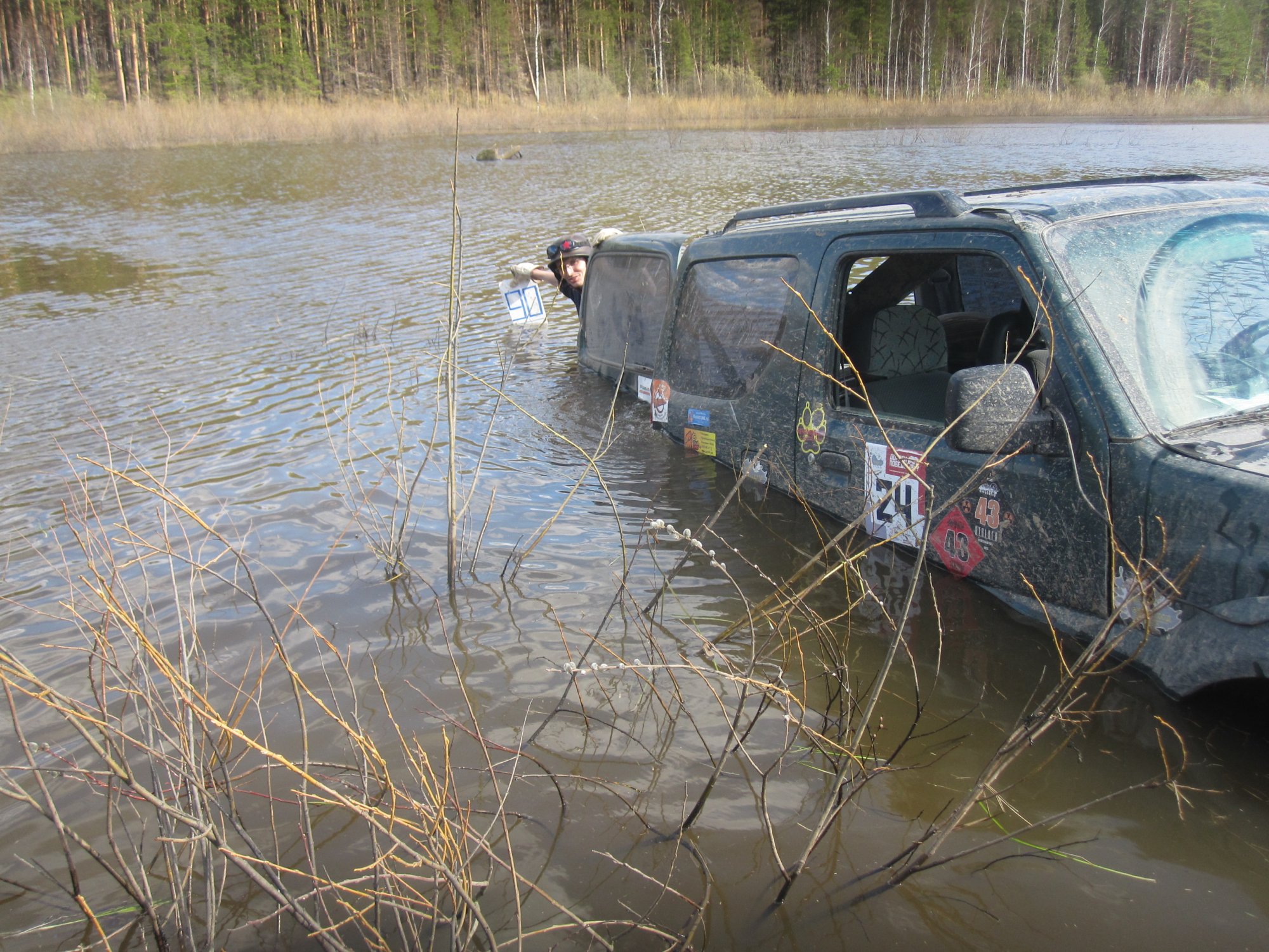

Прокатились в те выхи, речушка так себе, 100 раз там ездил, шел первым, ух и капот ушел под воду, вода аж до писалок, все движку кирдык, но выскочил, движок работает, в салоне "запах адреналина", на выезде зарылся, кричу лебедку разматывайте, вода в салон сочиться. Хамер на 35 тапках решил объехать и меня выдернуть. Вскрыл, фильтр сухой, в коробке с низу грамм 100 воды.

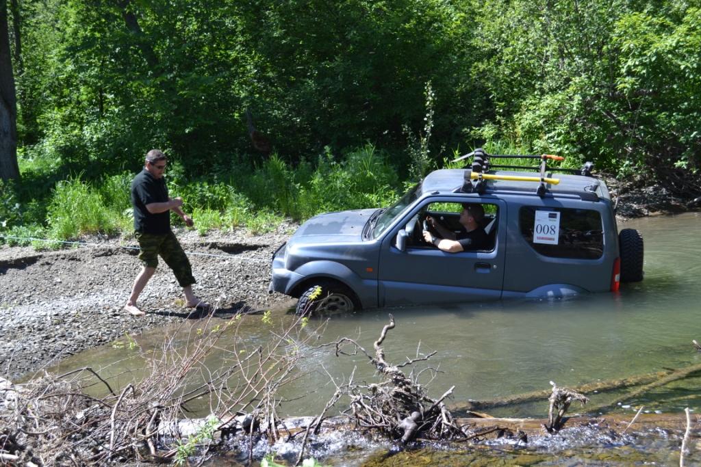

Переезжал брод сначала на 80-ке, потом на джимнике (впервые). Действительно (
как и было указано на сем форуме) - плывет

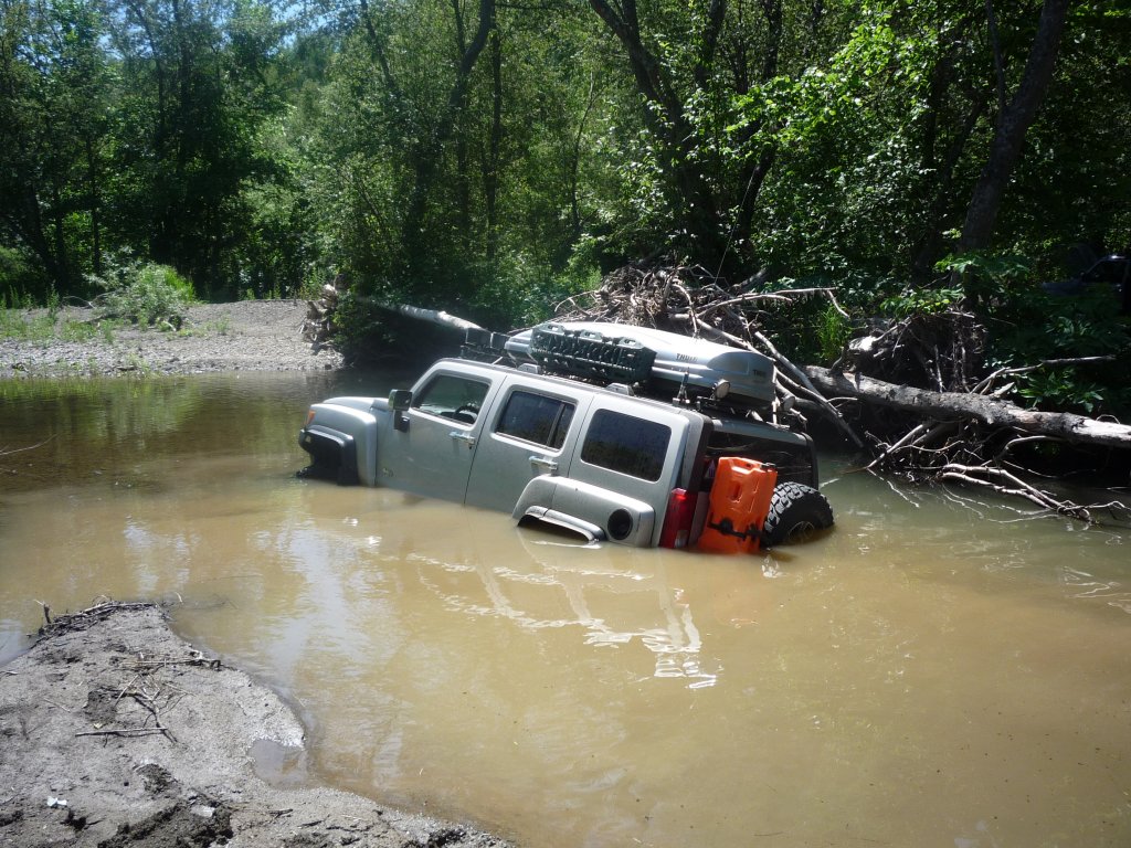

Во интересно, еслиб он воды в кузов хапнул всплыл бы или нет?:D
