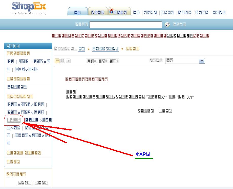

Кстати вопрос , ни у кого нет случайно прямого выхода на китайцев ? Хочу фары на 61 кузов китайского производства , нашёл выход на сайт запчастей Для SUZUKI китайской сборки , но ведь в этих иероглифах чёрт ногу сломит , да ещё и регистрация нужна вроде , в общем жесть .

Да легко , вот
http://chqp.net/
И даже картинку дам , только дальше что то нифига не идёт .

запихал ссылочку в chrome и по переведенной версии смотрел.
только все равно без результатно, говорят, что надо идти на таобао
Кто говорит и почему именно туда ? Чешу репу.
chrome - потому что на лету переводит (использую только в этих целях). можно использовать сайты-переводчики, но лень (к тому же не все умеют переводить с китайского)
а на сайте пишут или неправильный заспрос и предлагают сократить в запросе количество слов (хотя жму на ссылку), или предлагают воспользоваться другим магазином
