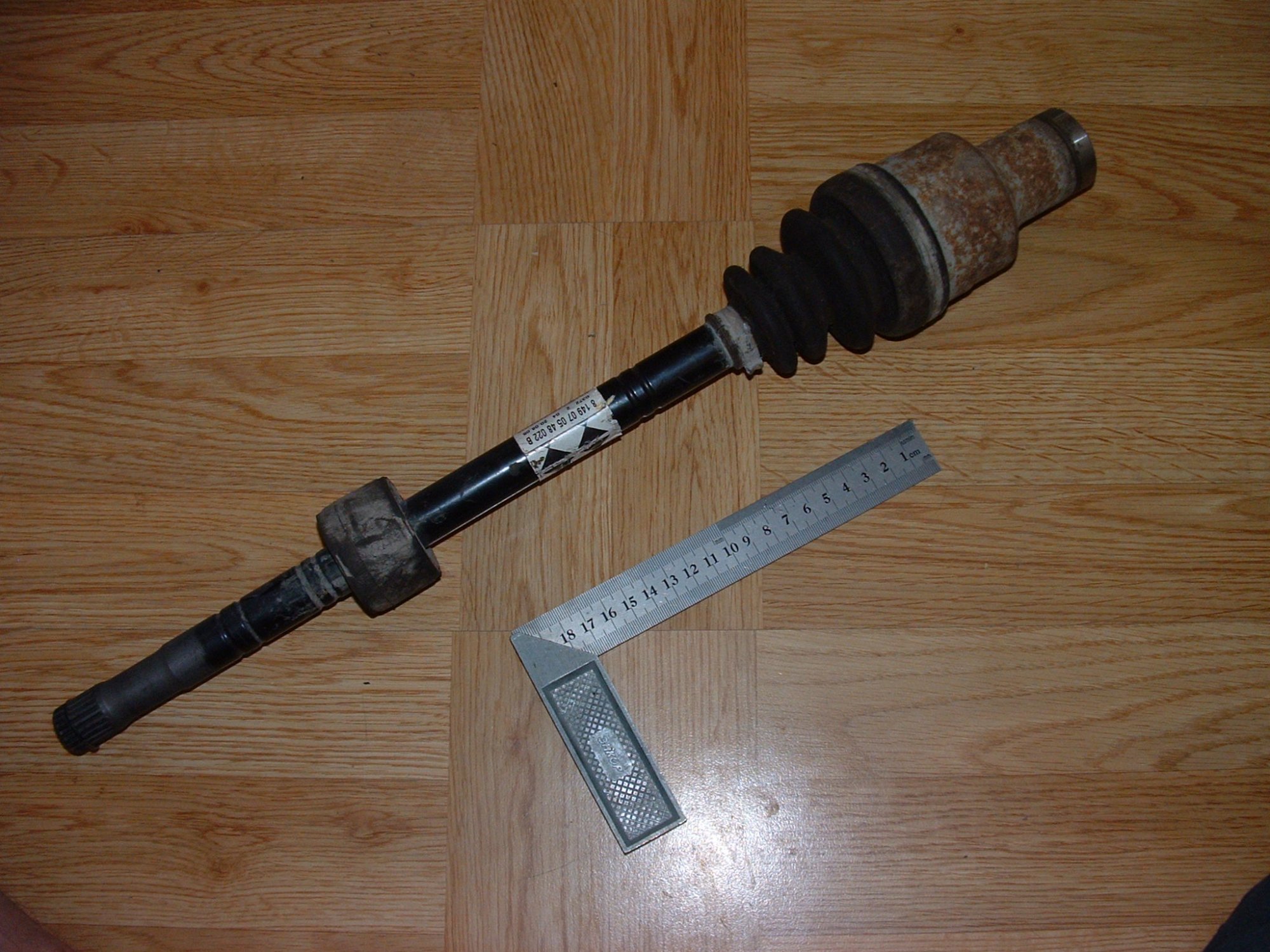

Привет всем! Подскажите пожалуйста, недавно при аварии погнул передний правый привод (приводной вал), пытался найти оригинал, нету совсем:(. Подскажите плиз какие аналоги есть? Размеры 23/89/22
Оригинал новый заказывать в эксисте или автодоке, но выйдет рублей на 12.
Лучше покури темы где вагоны дербанят по кускам.

эх чтото личка не получается. в-общем -это правый привод от евросузы 1.3. износ небольшой, у машины было 40тыс пробега. отдаю вместе с внутреней гранатой как на фото. если интересует, пишите где-чего замерить-посчитать и т.п.
я в тюмени.
я в тюмени.
К сузуке Солио подойдет, интересно?... Как раз нужна правая внутренняя граната и приводной вал.
