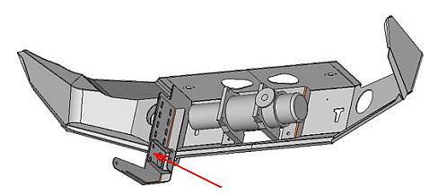

doctorSB, вот енту скобу приварили?
нет, "встречную" как-бы... Эта вставлена в трубу бампера, а так называемый "шаблон" установлен внакладку снаружи и приварен. В воскресенье попробую схемку сваять и снять что получилось.

Ответ: Бампер АНВИР для Джимни
Странно, все должно встать без сварки, как я понял с разговора с Анвир - нужно на раме срезать два штатных крепления и всё. Через месяц буду ставить бампер и варить ни чего не хоца ((
так изначально планировали, только на 4 винта, но посмотрев на конструкцию, которая получалась, решили, что ненадежно.... Два штатных винта проходят через край трубы бампера - сантиметра 2 от края.... Дохленько как-то (((((
