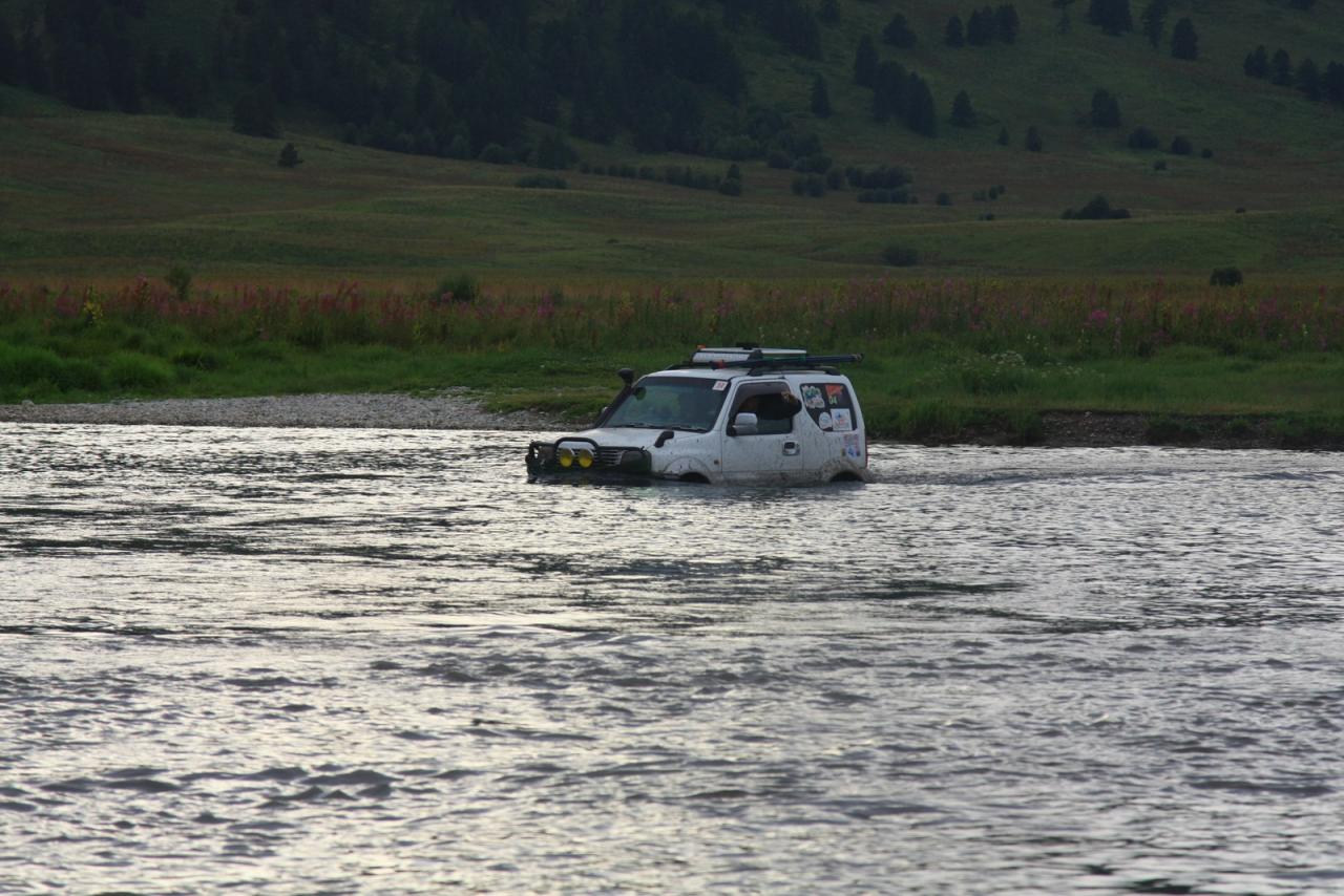

ну не знаю
мосты обслужены, сальники новые, сапуны исправны
а хапаю водичку туда регулярно
вот например после этого в принципе не особо напряжного брода, опять была эмульсия в мостах
коробка и раздатка не набрали
в серединке было чуть поглубже, чем на фото, где-та по верхнюю кромку накладок на крыльях

Ответ: А как вы сапуны выводили?
ну такие броды как на фото мало кто регулярно ездит ващемта. брод длинный и набрать воды можно успеть.
ты посмотри на фото с покатушек в которых уччаствует большинство форумчан - это чаще всего не выше ступицы воды и грязи и редкие кратковременные прохваты по более глубоким местам.
