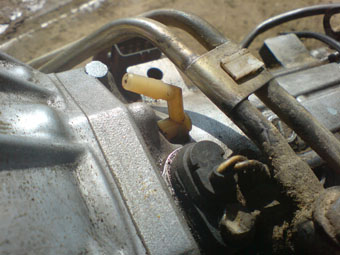

Ответ: А как вы сапуны выводили?
дорейст. РКПП скинуть без разборки механизма переключения не возможно
и даже после его разборки , она вылазиет только по одному маршруту ( соотв. и залазиет обратно только по тому же пути)
ВАЖНО ! запомнить как снималась !
Снимал ставил в эти выходные
в одного вообще никаких проблем
механизм не разбиралЧешу репу.

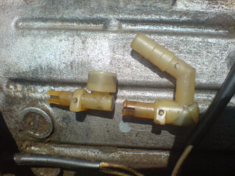

Потёк сальник коренной...нет худа без добра...вывел наконец и сапуны :)
Сфотал токо автомат...потом уже и забыл про астальное
Было :
В закромах лежит автомат от эскудо...с него и скрутил сапун
Он (сапун) точно такой же токо под шланчик
Посадил его на герметик...зашол со скрипом и нешевелится...зачем сузуки поменяло концепцию сапунов?
Вот такой :
Стало так:
+ шланчик с хамутом канешно

Вот спасибо за подсказку - в следующий раз на автомате буду выводить просто в экзисте закажу этот вывод и все.

Забавная вещь... На новых автоматах сапун прямой.

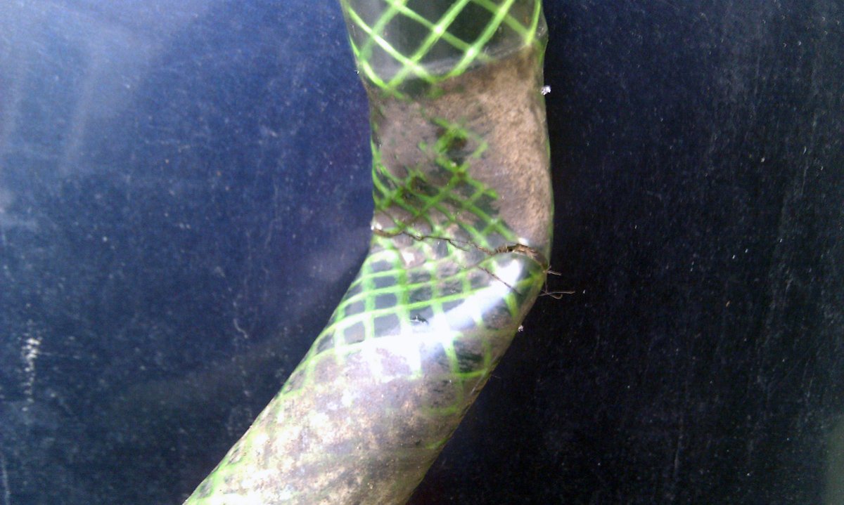

Ох не нужно было выводить сапуны хозяйственным шлангом....
У меня тоже таким шлангом сделано было, хватило на 2 зимних месяца. Сейчас "железобетон" от камаза :)

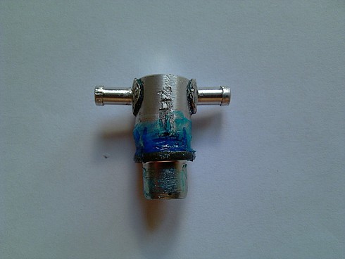

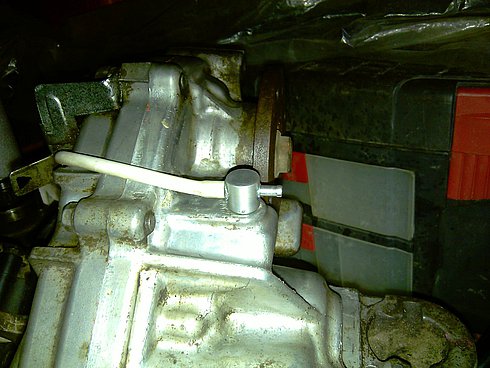

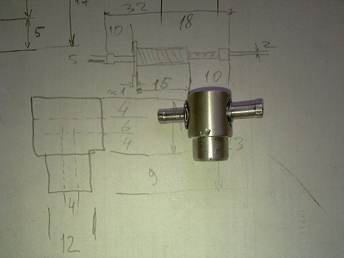

Выточил тройник на сапун раздатки, чтобы завести на него ещё и шланг от моторчика. К счастью, тройник сел не очень плотно, после обжатия, и я, пытаясь его снять, вытащил вместе с тройником и корпус сапуна.
Обрадовался, замерил что нужно и сделал другой тройник, чтобы его сразу в раздатку забить.
На раздатке это выглядит так:
Реакции: 5 человек

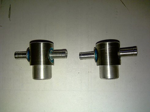

Если только у меня, или у того, кто сможет такое повторить, что не очень сложно. Сделано либо из алюминия, либо из дюраля, я уже точно не помню, что это за прутки, что у меня завалялись. Ну, рублей триста, нормальная цена?
Очень полезная ИМХО штучка!!! У меня моторчик не выведен до сих пор! Ставьте на поток! Я первый!
Уже оба куплены... Ещё надо кому? Пока торчу дома из-за болезни и ничем более тяжёлым заниматься не могу, сделаю.
