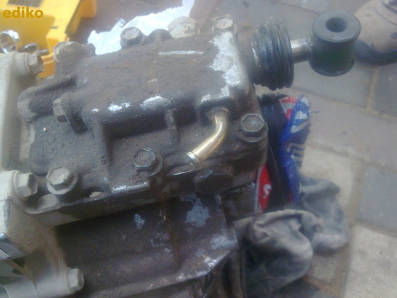

на М13А до рейстайл., сапун на РКПП выглядит вот так:
крутится суко и сосёт воду
однажды , когда коробка была на земле , я нормальный сапун не поставил ,
не было под рукой
А нормальный сапун можно поставить не снимая коробку
-откручиваем весь геморрой который держит заднюю часть КПП на раме
- роняем ( аккуратно) КПП с мотором вниз
- снимаем старый сапун , сажаем новый

дорейст. РКПП скинуть без разборки механизма переключения не возможно
и даже после его разборки , она вылазиет только по одному маршруту ( соотв. и залазиет обратно только по тому же пути)
ВАЖНО ! запомнить как снималась !
снять/поставить одному реально , только надо машину повыше поставить , что бы было удобно работать
