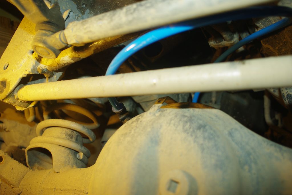

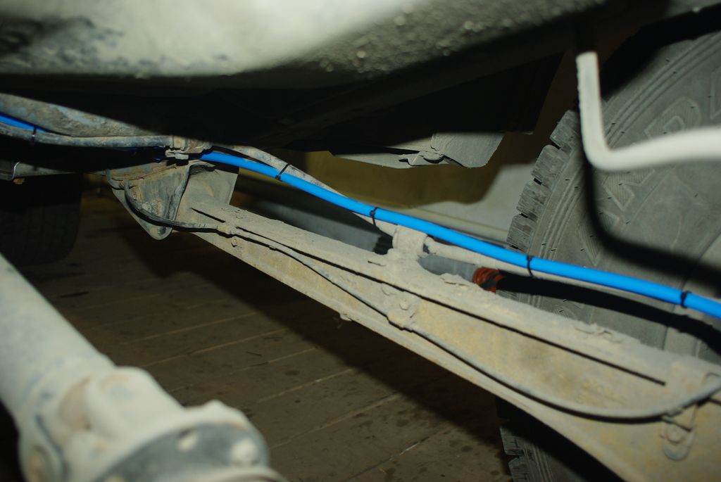

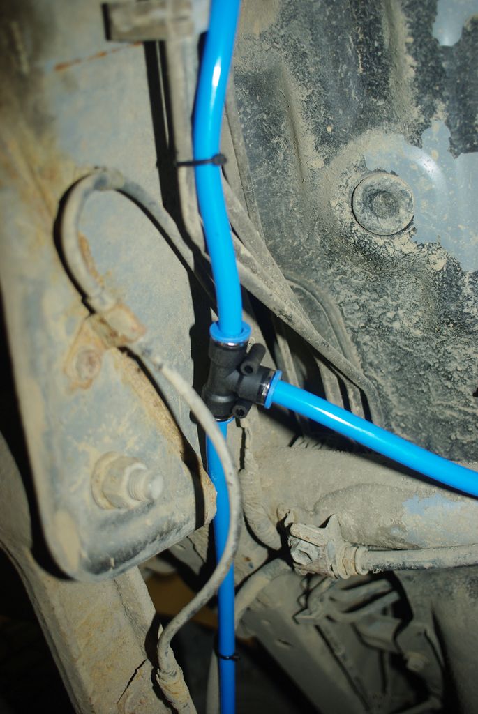

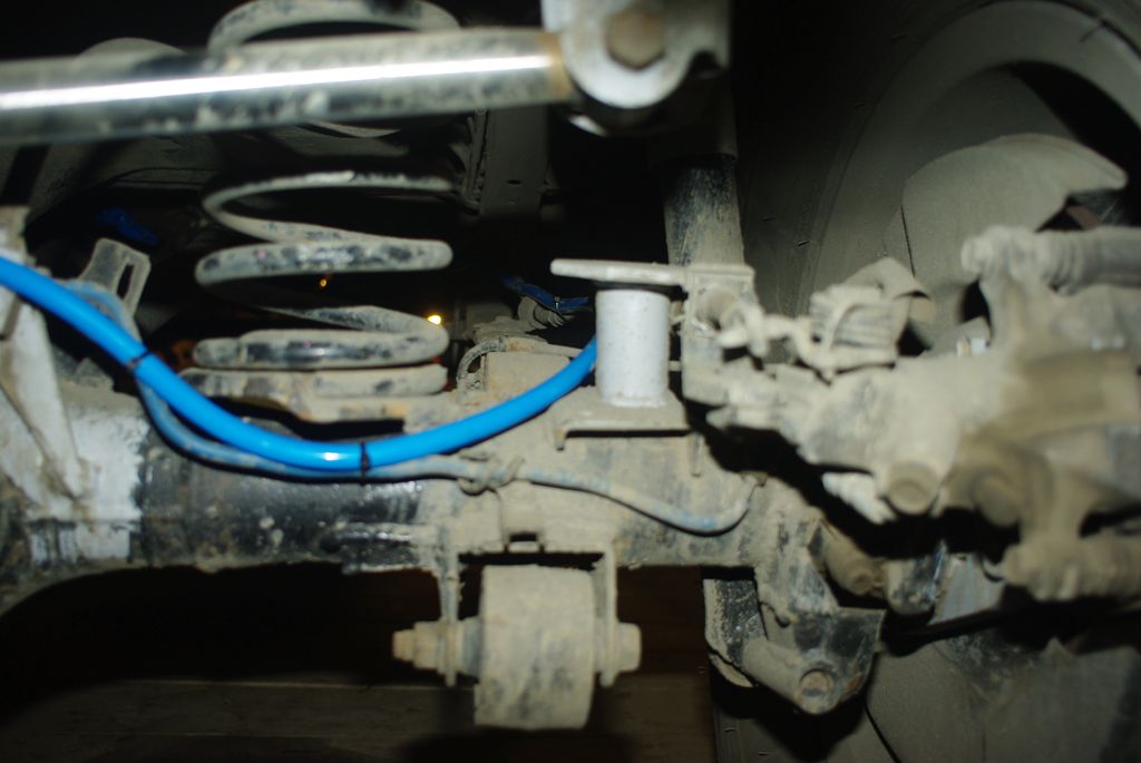

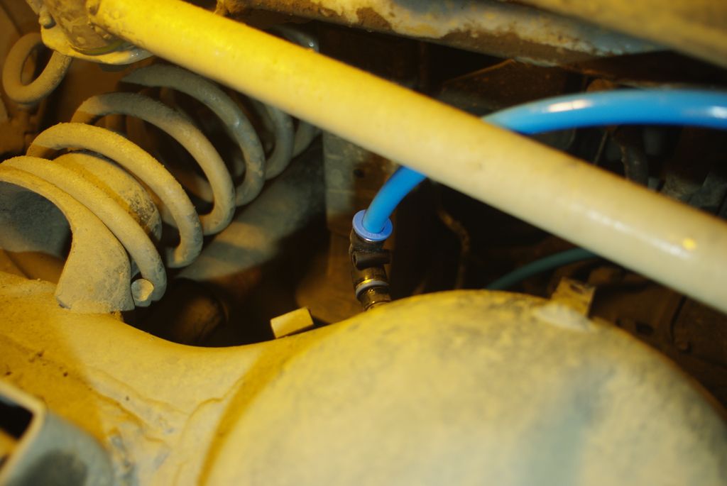

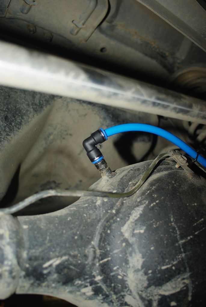

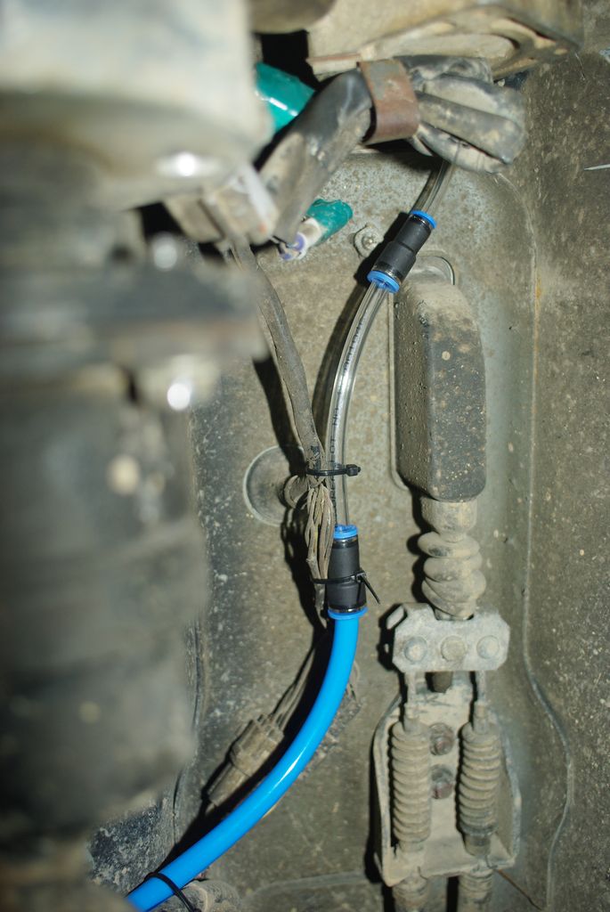

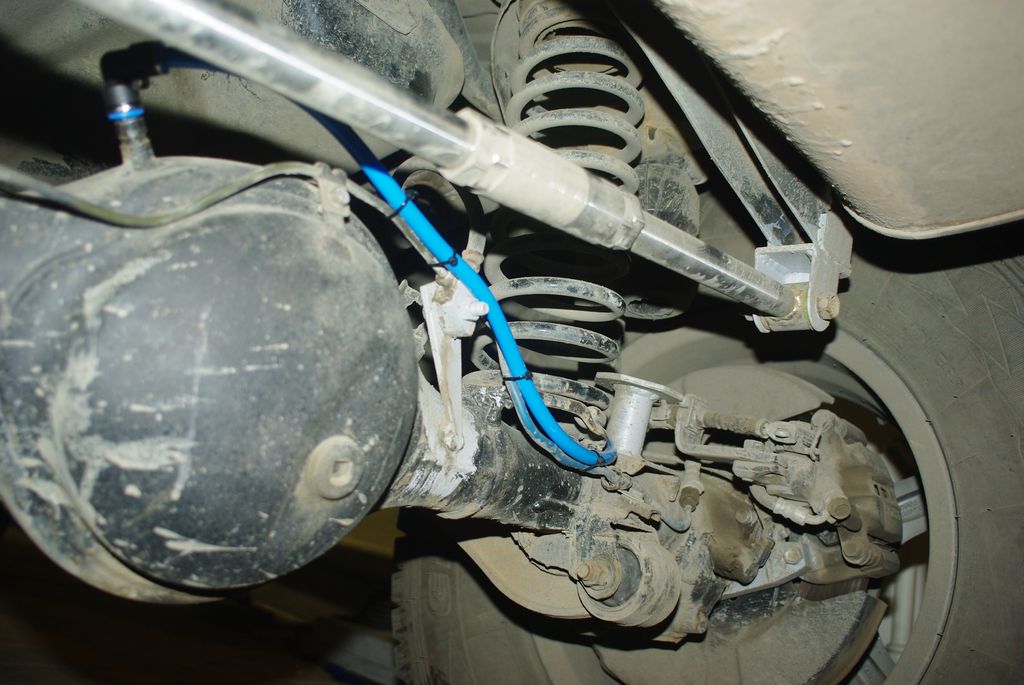

Вывод сапунов для ленивых
Как-то не хотелось садить трубки резиновые ацкого диаметра.
Трубки полиуретановые, фитинги быстроразъемные. Трубки вклеил на локтайт. Диаметр трубки 10 мм внешний, диаметр дырки в мостах 9 с копейками, поэтому кусочек шланга пришлось слегка снести на наждаке. Диаметр отверстия в РК 5 мм, трубочка 6 мм, ее тоже пришлось побрить слегка, дальше переходник на 8 мм, потом на 10 мм.
Не хватило метра трубки и еще одного тройника, думал с переднего моста отдельный сапун вывести, но потом показалось будет гармоничнее все свести в одну магистраль.

Андрей, а где брал такие фитинги и шланги (шланги похожи на продаваемые у solomon'a)?
Толстые шланги в местах сгиба потрескались, надо думать как все перекладывать
Не знаю, что за шланги у соломона, предположу, что силиконовые, а эти ПУ. Достаточно жесткие.
Покупается все в моем любимом ТЦ Дазел, второй (или какой там? в общем по лестнице надо вверх идти) этаж.
Кстати, думал с переднего моста проложить шланг по лыже правой и жестоко обломался. В лыже остались только шишечки, но отверстий с резьбой уже нету :( Пришлось делать петлю, сверлит рычаг и нарезать в нем резьбу под крепеж трубки сильно лень :)
Это на джимнике 2005 года.
Обшарил, на сколько смог дотянуться руками, весь автомат, нифига не нашел пипки сапуна :( Если он сверху, то печаль... Сдергивать ради это автомат...

Таких красивых фитингов не встречал в продаже.
Взял маслобензостойкий резиновый шланг Gates внутренним диаметром 10 мм. У нашего сапуна внешний диаметр 14 мм, одно на другое налазит очень внатяг.
Бывает шланг Gates и 12 мм, но его жаба запретила.

Да, фитинги и трубочки зачетные. Искал в свое время такие, нифига не нашел. Народ даже про съемники для них не слышал никогда.
g r e e n
2,742
655
Ответ: Вывод сапунов для ленивых
Кстати, автомат послерестайл уже? Хотел спросить как он себя чувствует на больших колесах? Задумал надо обновлением...
Автомат не такой как был на старом это факт. Как чувствует не знаю, не говорит ничего, но переключается с заметно меньшими затупами, чем на старой машине.
Нашел где сапун находится по Suzuki EPC, печаль... Надо искать человека с гуттаперчевыми руками :)
Эммм, да не нужны никакие съемники. Трубка в фитинг вставляется просто так, а чтобы вынуть, надо прижать синюю юбочку и потянуть шланг. Там внутри лепестки, которые прячутся, когда прижимаешь юбку.

узнавал вчера за эти фитинги в спецлавке, сказали что эти лепестки нормально фиксируют только под давлением, когда трубки изнутри раздувает

там лепестки только фиксируют, чтобы не выдернуло, а глубже стоят муфты резиновые.

g r e e n;928638 Эммм написал(а):
Вон оно как. А я то думал, что как на топливных магистралях фитинги, их то без съемника замучаешься ковырять.

Трубочки, пневмофитинги - компания Фесто.
Торгуют ли за наличный или нет - не знаю.
http://maps.yandex.ru/?text=festo&w....573851,55.751572&spn=3.021240,1.020825&l=map
То, что под цифрой 1 , на Мичуринском. Сказали, что торгуют за наличный расчёт. Но лучше предварительно звонить и заказывать, т.к. не все позиции могут быть в наличие на складе.
