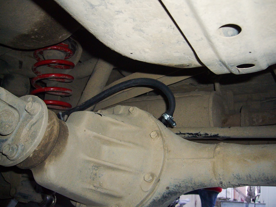

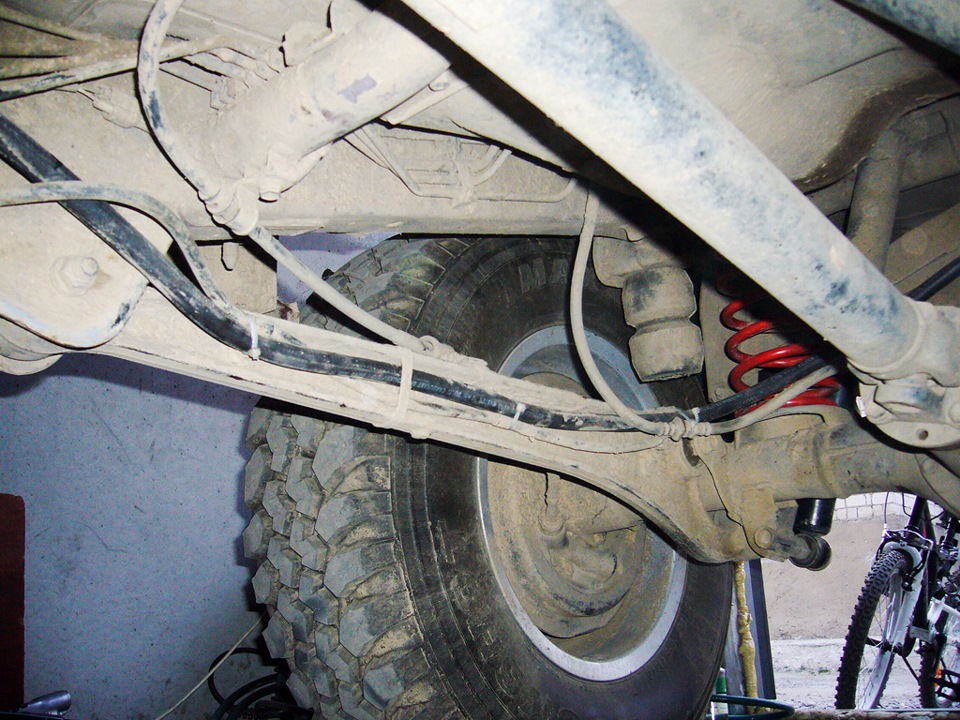

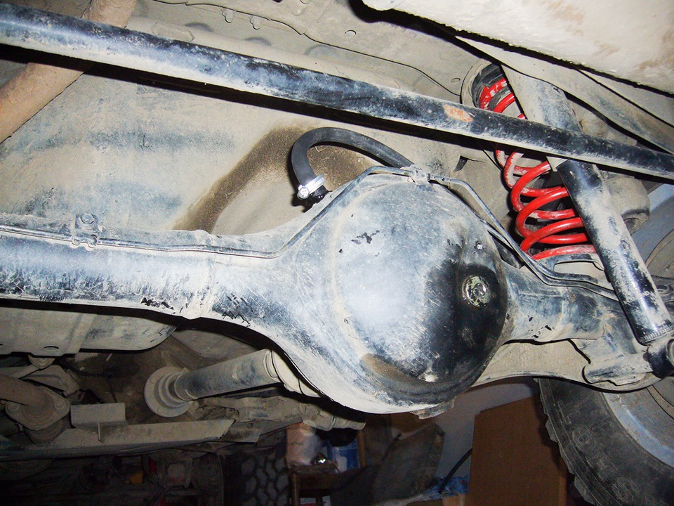

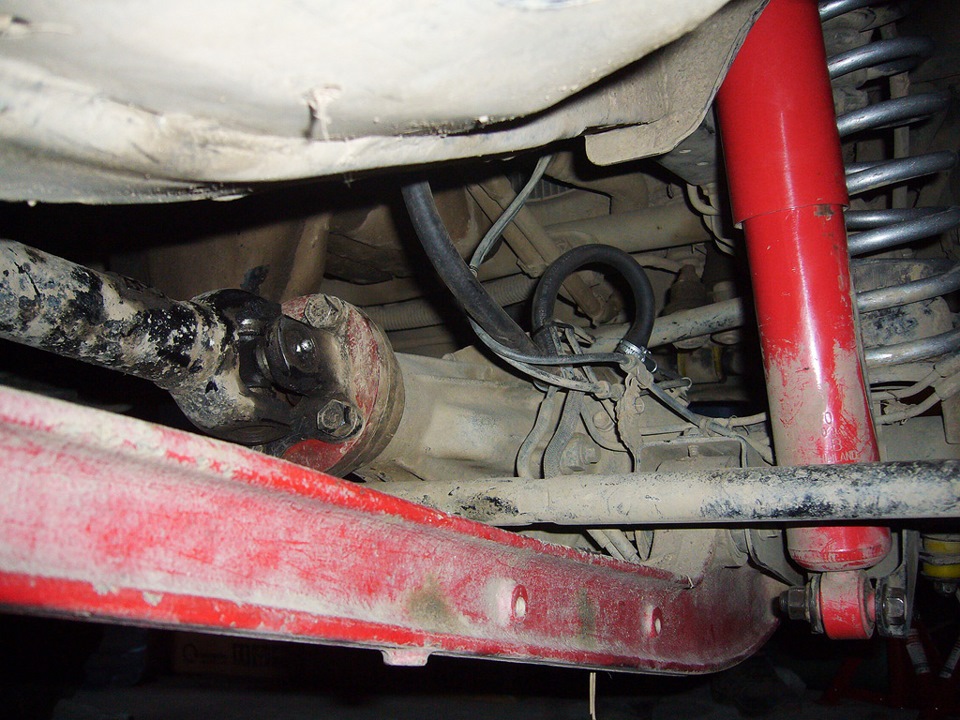

Вывел сапуны из мостов под капот, использовал шланг Gates с внутренним диаметром 10 мм, на патрубок моста налазил он с большим трудом, пришлось диаметр его увеличить слегка растянув на пару мм. Шланг садил на силиконовый герметик, сверху фиксировал хомутом 12-22 мм. С переднего моста шланг петлей пускал под капот предварительно сделав запас по длине и зафиксировав его на мосту на крепежке для проводов идущих к датчикам ABS. Шланг с заднего моста фиксировал на крепежке тормозного шланга на мосту, далее вдоль тяги уводил под защиту раздатки и по раме выводил под капот. Не смотря на то что шланг изогнут, на мосту он зафиксирован достаточно крепко.

Не смотря на то что шланг изогнут, на мосту он зафиксирован достаточно крепко.]
Вообще в идеале на место изгиба (у сапуна) лучше пружинку надеть.
Ибо шланг через какое-то время заламывается.

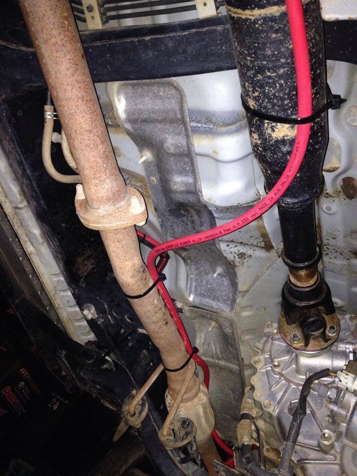

а нафига на электрическом кабеле написано что он на 232 psi рассчитан?
О.о
