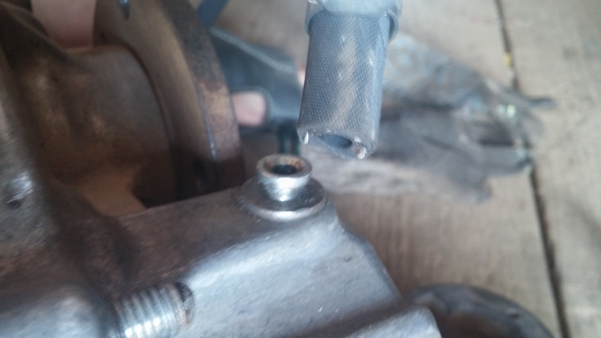

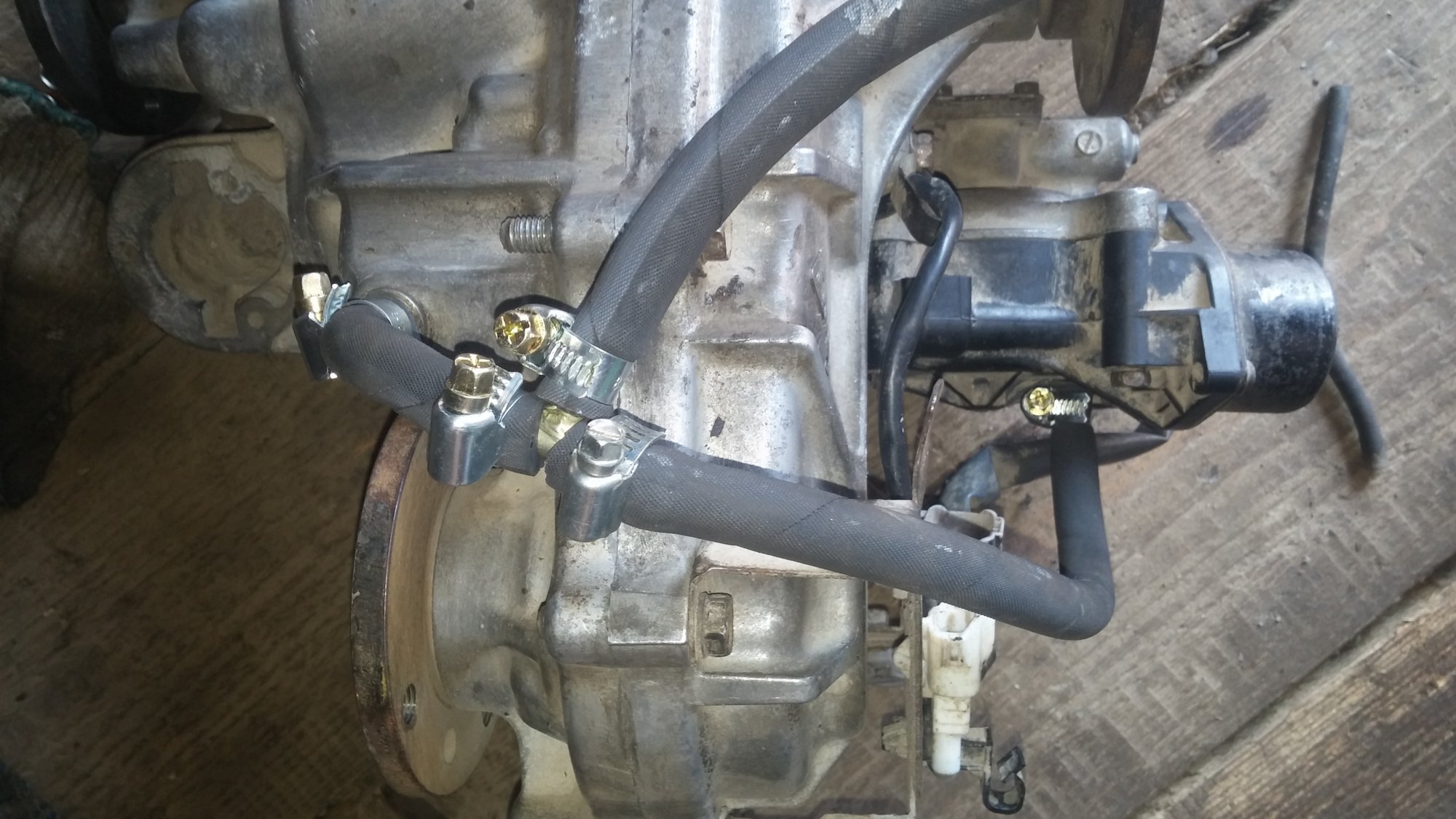

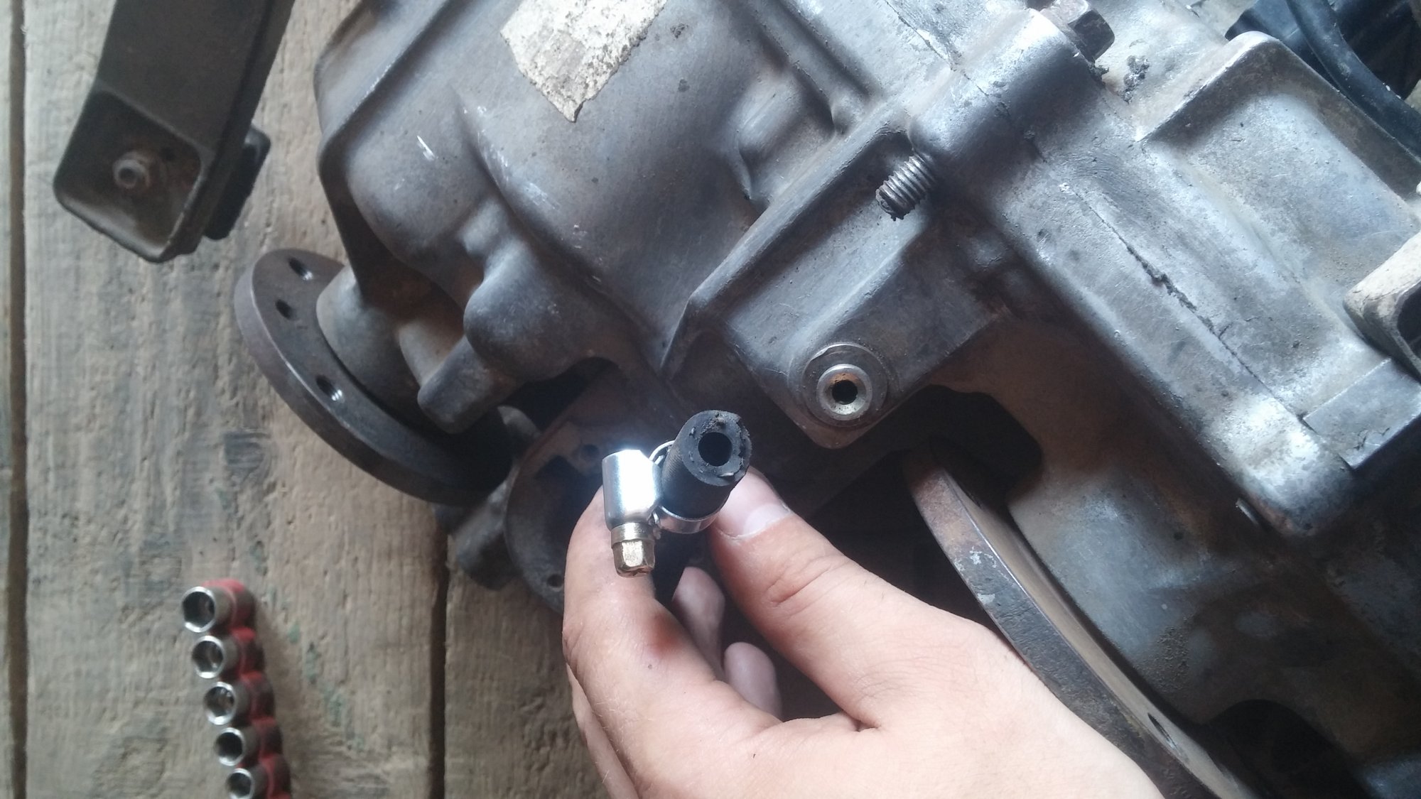

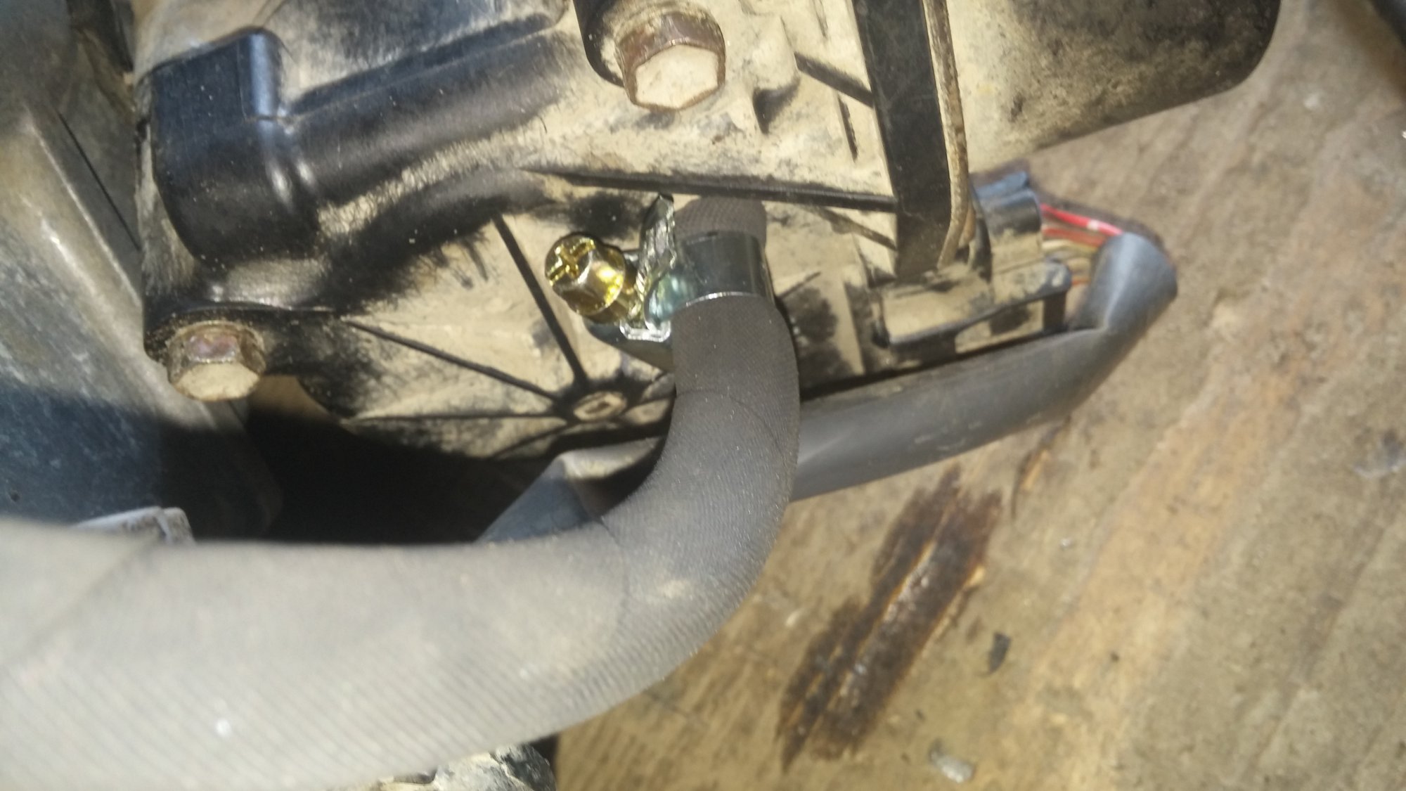

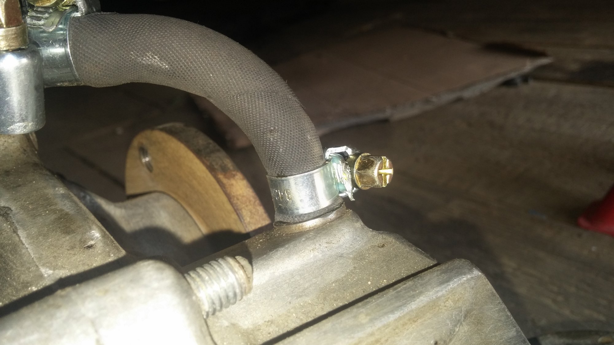

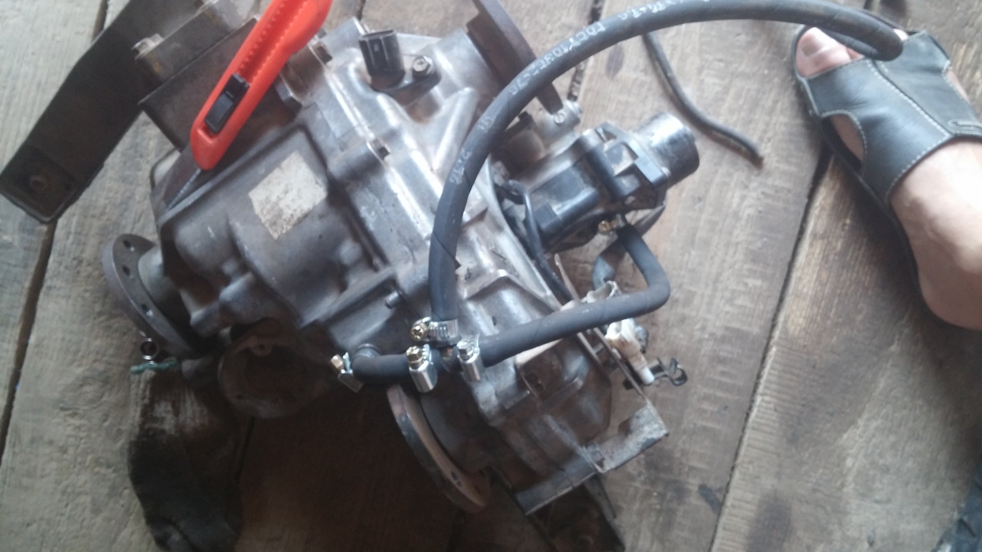

А почему вот так сапун не вывести из РК? Зачем что-то сверлить, вытачивать?
20140809_130022.jpg 20140809_131044.jpg 20140809_131146.jpg 20140809_131208.jpg
Все сделано из 2х метров маслобензостойкого шланга, вроде шестерки, тройника 2x8 и 6 мм, и 5 хамутов.

потому что оторвёт в момент и раздатка накушается воды. не, если целью стоит "вывести сапуны", то пожалста, сколько угодно. если целью стоит "защитить агрегаты от попадания воды" -- то полная хрень.

На разрыв я испытаний не проводил, но РКс маслом за шланг поднимал. Думаю для узла с отсутствием давления этого более чем.
В общем, воды не раз уже набирал, когда вывода сапуна не было. Не вилика беда. Посмотрим на эксплуатационные характеристики. Просто перебдеть ни когда не поздн.

Шланг не самый лучший! Такой же стоит на мостах. Через 10см от от моста штуцер и этот отрезок меняю 1-2раза в год - высыхает и трескается именно то место которое на сапун натянуто.

угу. только коряга, скажем, не поднимает раздатку за шланг. она, блин, цепляет, а потом дёргает в соответствии со скоростью автомобиля на момент натяжения шланга.

В самурайскую раздатку либо 1/8 (если резать резьбу в стальном сапуне), либо 3/8, если сапун из корпуса раздатки выдирать целиком.
Уверен? Я пытался сделать сапун в самиковскую РК из тормозной труби 5мм, но она в нем свободно болталась, а 1/8" = 3,3мм. т.е такую резьбу там не нарезать. А если вытащить сапун, то отверстие получается 12мм, т.е опять же 3/8" никак.

наверное, ошибся: 1/4", а не 1/8. Честно сказать, уже не помню, раздатку отдана на внедрение, перемерять не могу.
а если приварить к стальному сапуну ту же стальную тормозную трубку?? :rolleyes:
а зачем? не, ну можно, конечно, но на резьбе надёжнее: так-то этот родной сапун ничем не закреплён и просто запрессован в корпус: если его достать, обратно он встанет уже менее надёжно.
