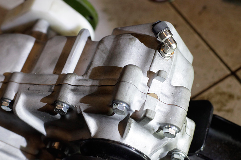

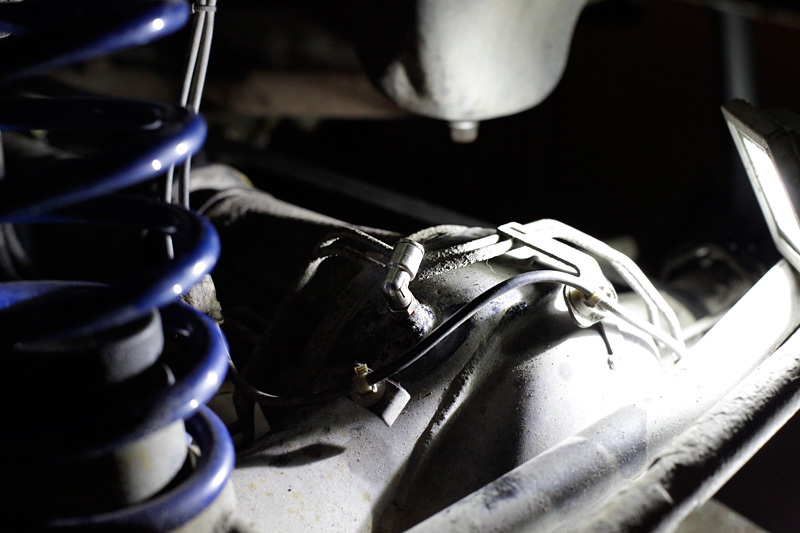

А как вы сапуны выводили?
Old Blind Dog
Человек с пёсьей головой.
16 Май 2008
2,840
1,000
Москва, Беляево
Мост:
Раздатка:

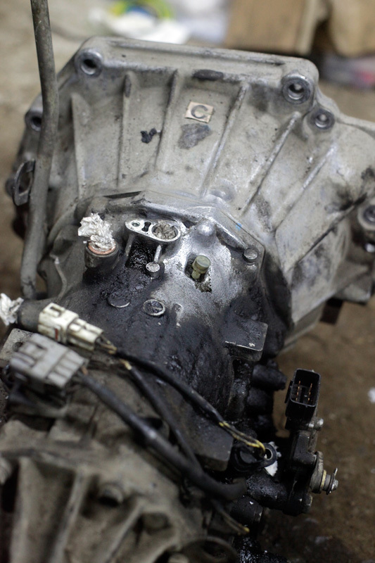

И волнующий вопрос - АКПП ( данном случае, это от М13А без VVT):
...раз...
...два...
...три...
...четыре...
...пять...
Реакции: 10 человек
N
nordom
Знакомые какие штуцера. И то что автомат снят меня лично очень воодушевляет.
N
nordom
Метчик стружку наверх выводит как бы. Те мелочи, которые все таки падают внутрь непринципиальны

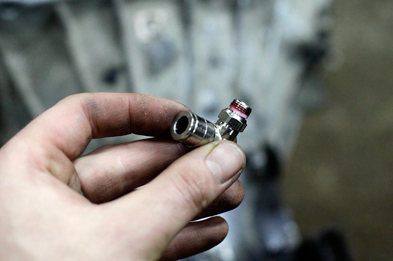

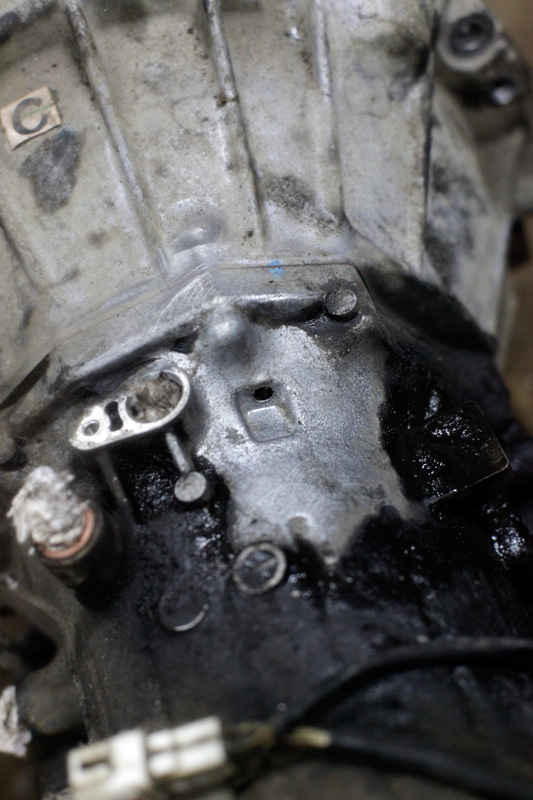

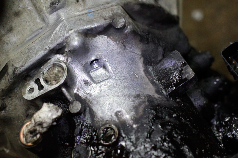

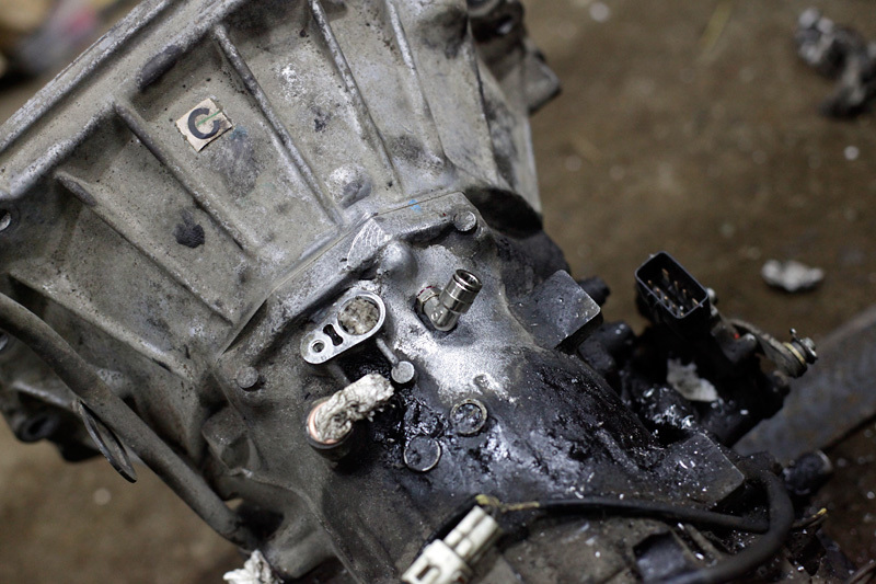

А в коробке просто рассверлили и на фиксатор резьбы?
Old Blind Dog
16 Май 2008
2,840
1,000
Москва, Беляево
Всё немного проще. Сверлил, поставив коробку колоколом вверх, и в несколько заходов, очищая от стружки. Ну и гравитация помогала, конечно. 8))))
Опять же - чем качественнее сверло, тем стружка меньше рвётся и тем проще её вытягивать.
Резьбу нарезал, намазав метчик густой смазкой, тоже в два приёма. Опилки в этой смазке образуют шарик, который легко выковыривается. К тому же, из-за того, что рассверливал 6,5мм до 8мм, в глубине образовался небольшой порог, который этот шарик из опилок останавливал. И резал сразу чистовым, металл мягкий.
Собственно, и всё. Больше сил уходит на снять/поставить сам агрегат.
Рассверлил, нарезал резьбу и на фиксатор. На штуцере ещё своя уплотнительная шайба. Я только в такую конструкцию верю. 8)
штуцорок углом, нормально вкрутился, не задевал?
N
nordom
Он поворотный, то есть гайка крутится независимо от штуцера

Old Blind Dog, (или кто-то, может, еще в курсе) подскажи, какие именно фитинги брал? Лучше ссылкой.
Как к ним шланг крепится и какого диаметра? Обычный маслобензостойкий подойдет?
Я на сайт Пневмоавтоматика Camozzi залезаю, у меня глаза разбегаются.
N
nordom
я брал в планете железяка, там просто бьёшь по ключевому слову camozzi и ищешь, что надо. трубку надо брать тоже камоццевскую, я брал с наружным диаметром 8мм. Камоццевские фиттинги -- цанговые, то есть трубка вставляется в разъём и зажимается цангами. Резьбы чаще всего у камоцци трубные, так что надо научиться переводить в мм и сопоставлять с теми отверстиями, в которых будет нарезаться резьба.

резьбой.
S6520 8-1/4 Camozzi: -- на трубную G1/4 (четверть дюйма)
S6520 8-1/8 Camozzi -- на 1/8 дюйма.
всё просто: 8 -- это внешний диаметр трубки, а дальше резьба.
я не помню, честно сказать, надо проверять, но в мосты, вроде бы, идёт 3/8", в автомат 1/8". В раздатку, вроде, тоже 1/8". В самурайскую раздатку либо 1/8 (если резать резьбу в стальном сапуне), либо 3/8, если сапун из корпуса раздатки выдирать целиком.

Мосты, автомат - 1/8", раздатка - как сапун вынешь. 1/8" или 1/4". Если раздатка на кнопках, там второй сапун на электромоторе, там 1/8" с "мамой". Трубки, а, значит, и цанги на всех фиттингах, 8мм внешнего диаметра. Брать можно любые, дишь бы 8мм. Но если всё берёшь камоцци - бери и их тоже, чего кроить.
