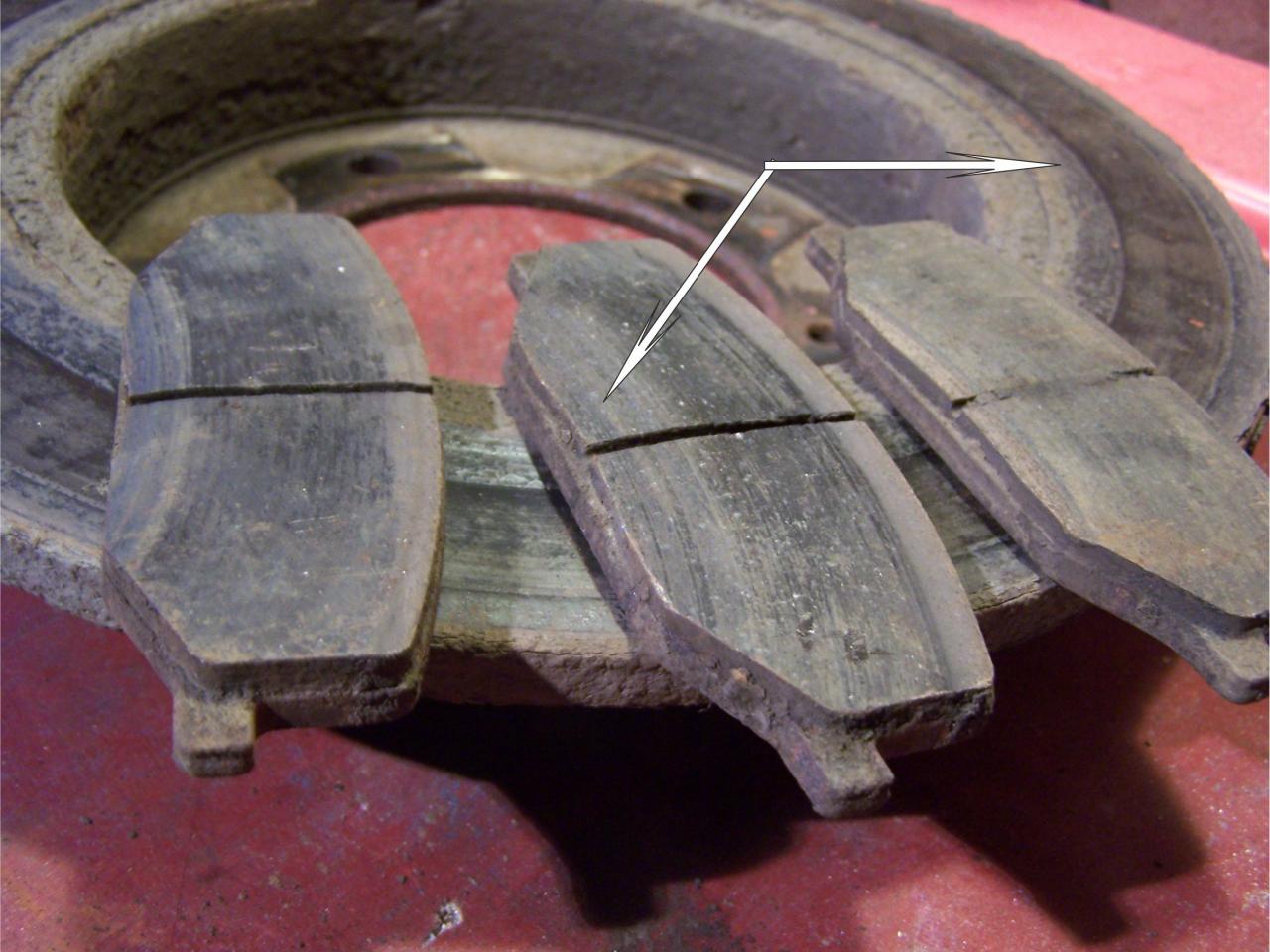

Вот так сожрало за 3 года, 36 тыс.км. аккуратной круглогодичной езды. Второй диск практически такой же.

Да нормально так сожрало, редко моешь, по долгу стоит, короткие пробеги практически не тормозишь. Суппорт работает нормально. Могу порекомендовать, когда выезжаешь из дома, делай пару интенсивных торможений, перед постановкой автомобиля то же самое. Старайся не вставать в лужи и около них, и люков особенно. Когда моют авто или сам моешь, обязательно струей воды стараться пройти по внутрянке колеса и диска. При каждой смене колес не поленись и кардщеткой пройди по диску. Что бы снять немного налет.

Ну за 3 года для самоуспокоения можно диски разок и махнуть, хотя необходимости в этом нет абсолютно.
