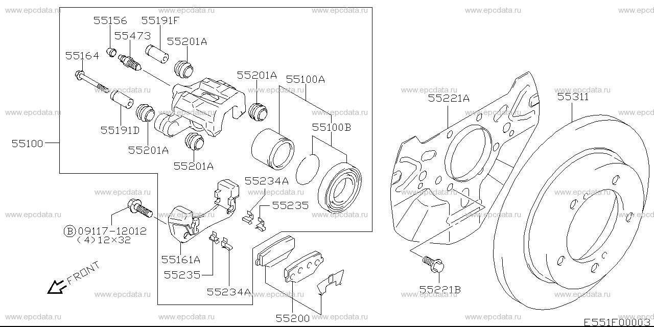

Ребяты, вы путаете, честное слово :) На схеме пластина-направляющая тормозных колодок, а то о чём спрашивает 1HEAD, это другая муть, именно скоба, одевающаяся на колодку сбоку. На Витары попадается часто в комплекте с колодками, на Джимни не попадалась ни разу. В каталогах её нет.
А, поторопился, он именно пластину-направляющую и потерял :)
1HEAD
23 Январь 2009
580
196
Сузуки Jimny 1.3, 2008, МКП
Стоимость этих "PLATE, PAD SUPPORT" в Катане - 500 и 534р./шт. Нужно 8 штук. Застрелиться и не жить!
Стоимость по ссылке Ивана33 - 253р./шт. Уже лучше. Спасибо Иван!
Пожалуй почищу старые, а одну потерянную куплю. Дожил, начинаю хотеть жигуль.

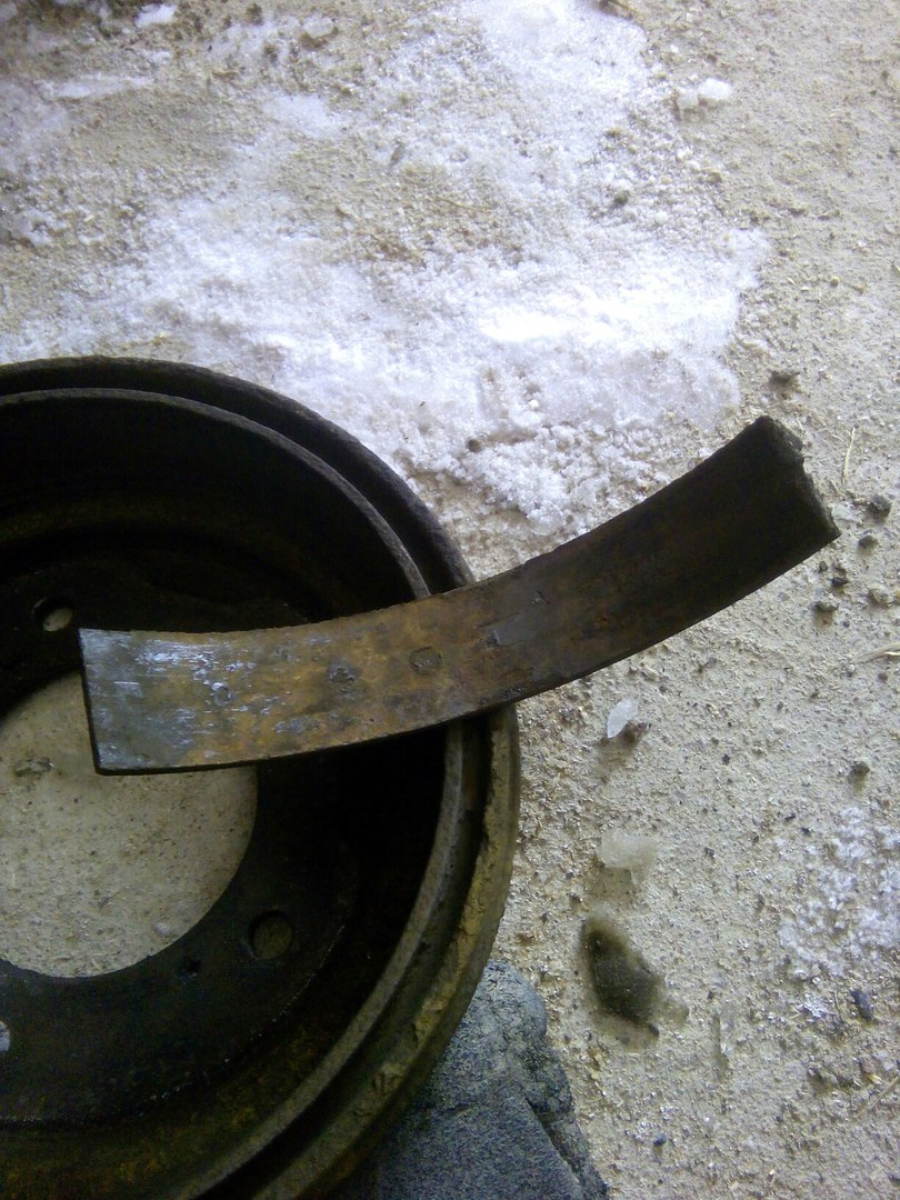

Брал задние тормозные колодки АТЕ в экзисте, по деньгам они в 2 раза дороже кашиямы. На днях обратил внимание, что при движении назад (на парковке) колеса прихватывает так, как будто во что-то упираешься. Проездил так пару дней и на выходных наконец-то скинул один из барабанов - а там...

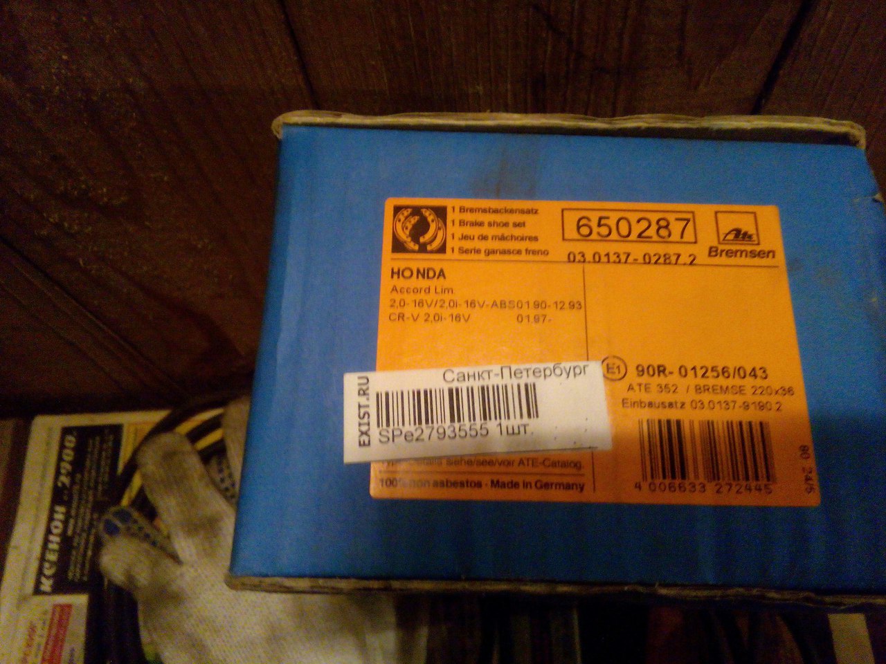

Вот коробка:
Экзист мне несколько раз уже привозил паленые масляные фильтра (оригиналы), и вот теперь похоже и колодки контрафактные... Будьте бдительны!
