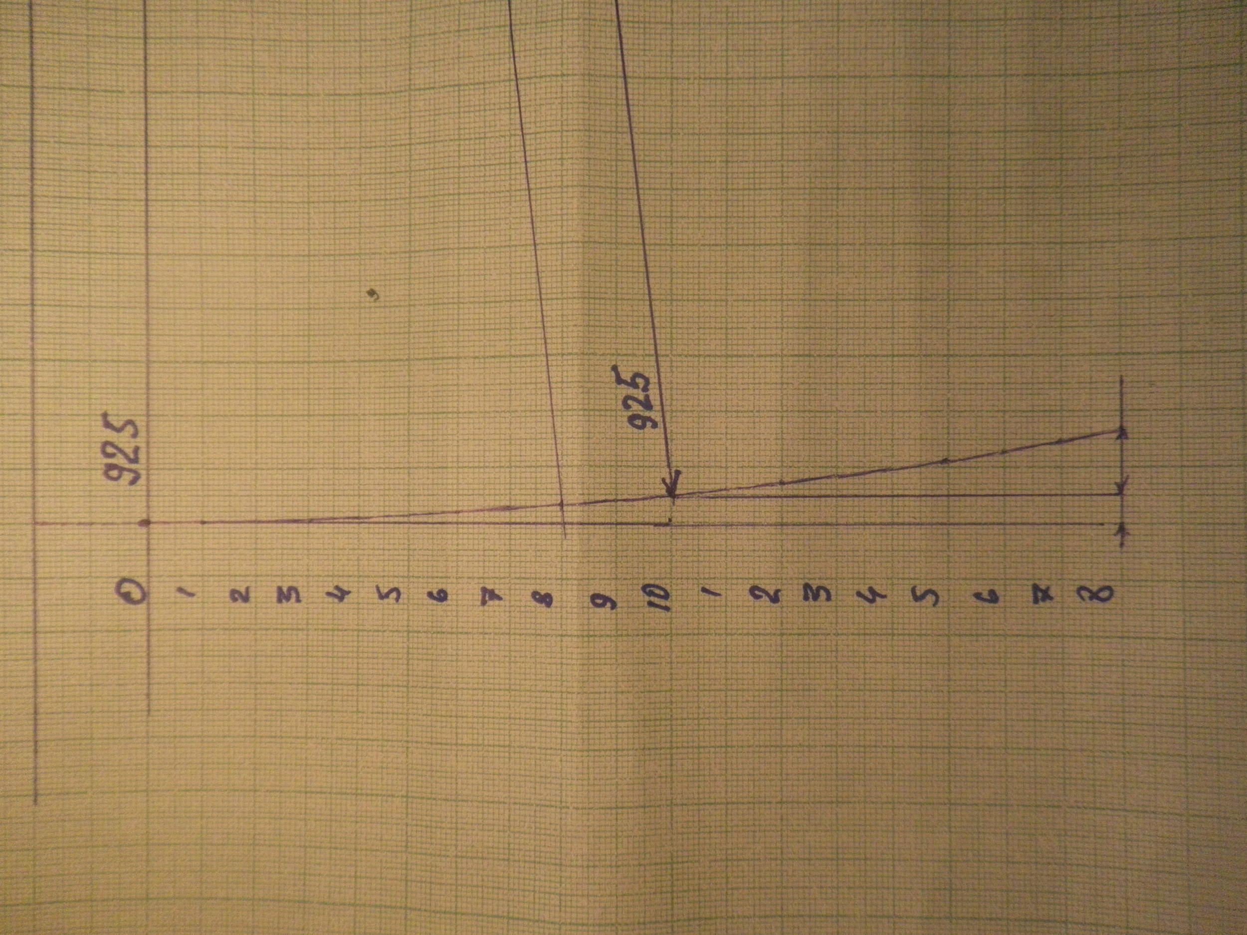

в надежде содрать бабло с одноклубника достал из закромов заднюю панару
почистил смазал и заодно померял межцентровое расстояние
925мм
в ожилании привоза бабла взял меровый штангель-циркуль и провел дугу радиусом 925мм
считая начальное положение панары паралельным мосту провел по угольнику ряд линий
с целью определения удлинения панары \смещения заднего моста при различных размерах лифта\
что получилось \старался измерить с мах точностью\
лифт см ------------ смещение моста которое надо компенсировать \????\ мм!!!
2 ----------------------------------------- 0.2
4----------------------------------------- 0.5
5 ----------------------------------------- 1.0
6 ----------------------------------------- 1.7
7.5 ----------------------------------------- 2.0
8 ----------------------------------------- 3.0
9 ----------------------------------------- 4.0
10 ----------------------------------------- 5.0
т.е при лифте 10см задний мост уйдет на 5мм \при 5см на 1.0мм\ и для того чтобы его вернуть на место нало установить гизовский домик и регулируемую панару \где то 5-6тр\
вопрос возник -а как после установки этих девайсов измерить смещение моста те как эту панару то отрегулировать
очень этим озадачен - может кто то подскажет реальный точный метод
и вообще нужно ли это -стоит ли городить огород
и как скажется на поведении машины смещение эаднего моста при лифте в 3" на 2мм
не предендую на истину в последней инстанции но замеры старался сделать по точнее
на очереди следующие измерения
передний мост \удлинение передней панары\
длина карданов \удлинение\
кастор \ угол наклона шкворней\ при различных величинах лифта
постскриптум - а бабло то так и проплыло мимо
Владимир.

Математик, а ты посмотри на машине смещение моста при лифте 10 см, прежде чем бабло считать. Не на бумаге, а на машине.
Владимир.
30 Апрель 2006
1,605
451
Москва-Серпухов
все ок...
Ответ: лифт и задняя панара
Рома, математику опрвергать не надо. В твоем опыте никто не сомневаеться. но "счеты" доступны всем. А тем более рисунок на стене гаража !

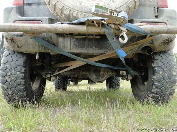

При 10см лифта, мосты явно не на 5мм уходят... Это просто так, факт...
Фото под небольшим углом, но смысл понятен.
Ответ: тяга панара
Тогда вопрос - почему? Что в кинематике подвески нарушает простую геометрию?

Ответ: тяга панара
Что ... нарушает простую геометрию?
Возьмите за точку отсчета горизонтальную паннару ! И кинематика вернеться обратно. Юра очень показательно все описал :
т.е при лифте 10см задний мост уйдет на 5мм \при 5см на 1.0мм\ и для того чтобы его вернуть на место надо установить гизовский домик и регулируемую панару ... очень этим озадачен - может кто то подскажет реальный точный метод
и вообще нужно ли это -стоит ли городить огород ...
По поводу огорода, тоже пребываю в раздумиях...
при лифтте 7-8см на моей машине пришлось удлинять переднюю панару на 2 мм
для того что бы мост встал симметрично относительно рамы
измерения проводил по совету грина специально изготовленной ручкой от метлы
точность + - 1мм что подтвердилось измерением на стенде - да и куда супротив евклидовой геометрии попрешь
но вот кастор у меня\измеренный на стенде \ при двух эксцентриковых сайлентах от апио \смещение 4 мм\ недовернут на 4 градуса что тоже практически соответствует произведенному расчету в рамках школьной арифметики
два сйлента дают поворот на 3градуса 6 минут
мост при лифте 7.5см разворачивается на6 градусов 54 минуты
те имеем недоворот около 4 градусов - что и подтвердил стенд
так что евклид и пифагор были не гупыми мужиками и бабло брали не за развод
Мы опять вернулись к старому спору. Люди, у которых есть авторитет на форуме, должны лучше "фильтровать" текст. Ведь этот текст может кому-то навредить. Ложки-то нашли, но впечатление осталось. За теорему Пифагора - 2, садитесь, дети.
Хорошо, делайте, как Юра, нафиг длинные панары, всего-то 2 мм, гоняйте со смещением. Это ничего, что колеса об арки трут, поставьте трактора, там резина прочнее.

Юра, а за ноль отсчёта что было принято? Горизонтальное положение панары? Надо посмотреть, но, по-моему, она не совсем в горизонте, а уже немного под углом. Само-собой, что, чем выше точка на дуге, от горизонтальной линии, тем больше смещение.
Завтра гляну.
byp
22 Март 2007
1,469
497
джимни 2004 мкп стандарт
Ответ: тяга панара
Завтра гляну.
за ноль осчета принималось
1 горизонтальное расположение панары
2положение панары опущенной с одной стороны на 10 см
результаты в обоих случаях очень близки и для практических целей погрешностью можно пренебречь
все справедливо для задней панары
кстати - у себя я не стал удлинять заднюю панару а просто перенес крепление на мосту вертикально вверх на 7 см
измерения \ все той же метлой\ показали симтричность моста относительно рамы
\ а куда он с...денется\
