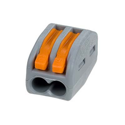

У меня на пайке держится,я тоже сперва в инструкции прочитал что паять нельзя,но подумав что пайка лучше чем скрутка все таки запаял но провода длиннее сделал чтоб подальше от движка они находились.
Купил себе таких 4 штуки - замечательная вещь!.
И, кстати, стало меньше потряхивать (двигатель стал работать ровнее), чем при скрутке - опять таки, может субъективно.
