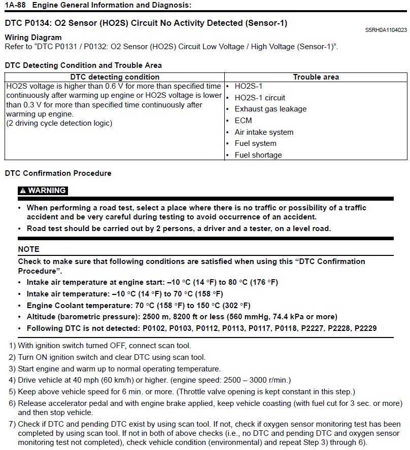

бордкомп.- multitronics подсказал ошибку системы 134 дк 1. Посмотрел что это значит, оказалось, Отсутствие активности датчика кислорода (Банк 1, Датчик 1).
Может вы что подскажите?

Медленная реакция датчика - умирает. Датчик 1-й, на выпускном коллекторе.

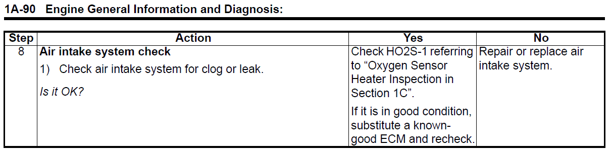

Второй тут никак не причем, надо проверять первый.
Вот выдержка из мануала по этой ошибке, лучше б чтоб проблема была в датчике, а не где то в другом месте.
Надо измерить амплитуду сигнала и его частоту. Мозги считают что амплитуда медленно поднимается и снижается, надо понять почему, либо датчик либо другие факторы.

Я бы Вам порекомендовал бы сначала проверить работу Вашего первого датчика - есть вероятность что не в нем проблема. В выдержке которую я Вам дал описано уз-за чего может быть, как проверять и что делать. Найдите мастерскую в которой смогут подробно (знающих эту тему) проверить работу кислородного датчика - как снимая показания с самого датчика так и сверяя их с данными которые получают мозги.
