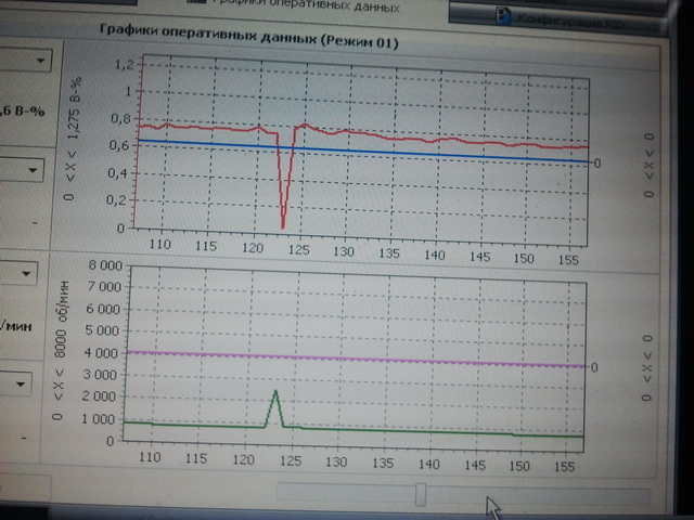

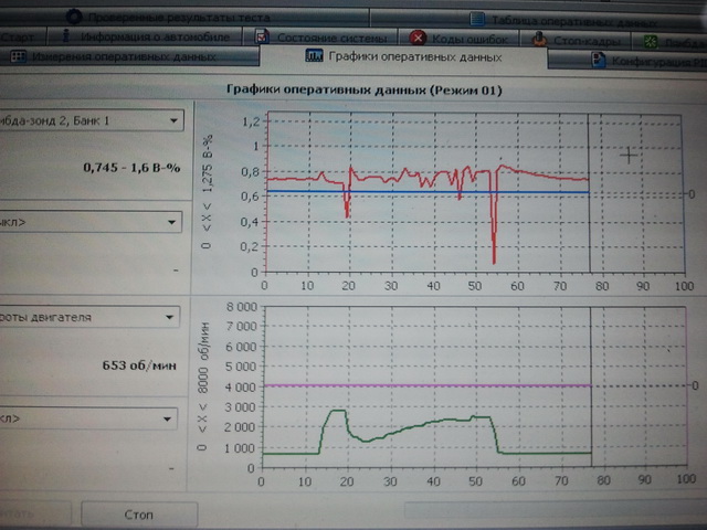

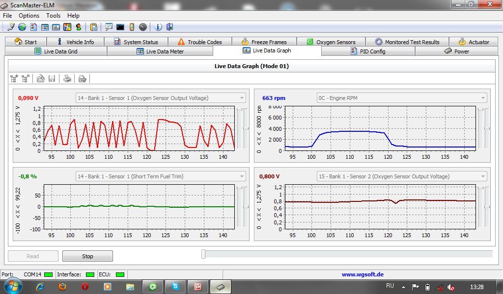

У меня датчики примерно так отрабатывают:
Двигатель прогрет, на ХХ
Газонул до 3500
Все пока стоит родное, ошибок никаких нет

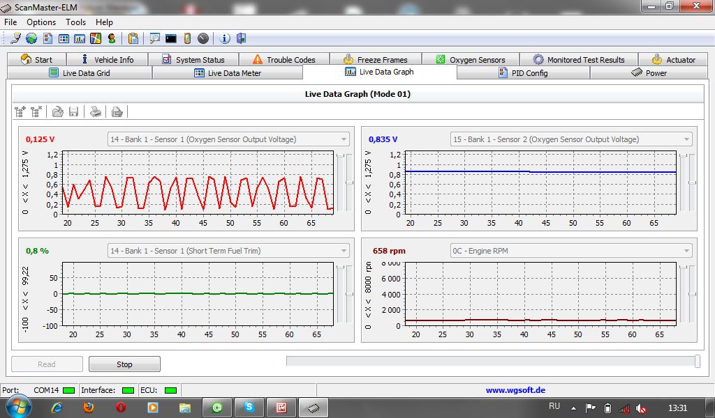

Сам пользую Scanmaster 1.7 + ELM327. SGV 2 l. 5dr. M. 2007. Вот что видет сканер, причем если посмотреть на нижнюю строчку там фигурирует показания: лямда 1,банк 1. Значения меняются при смене оборотов. Кстати может кто сможет прокоментировать график по кислороднуму датчику - кат живой?

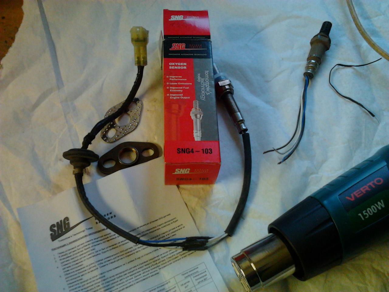

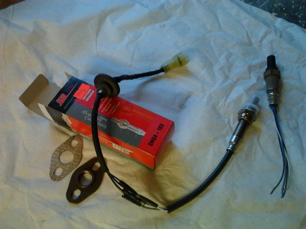

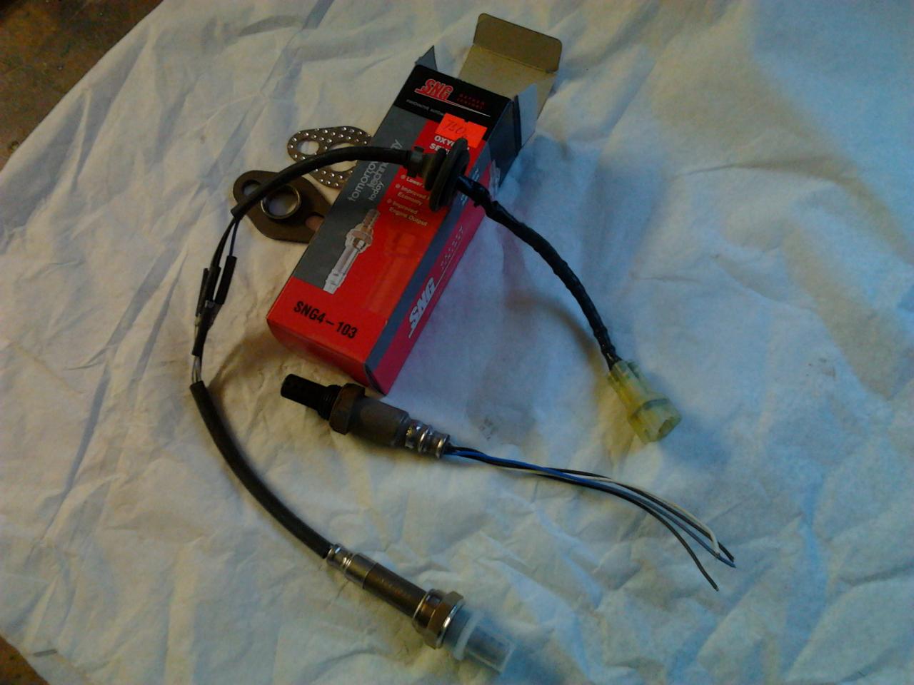

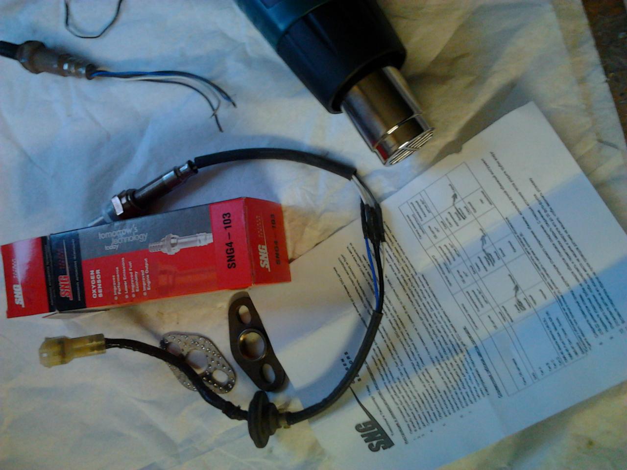

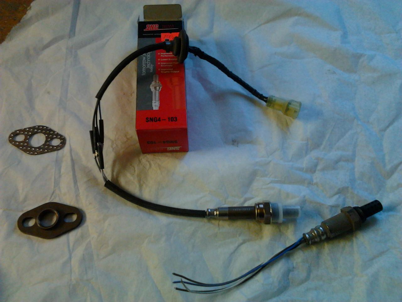

Решил поискать по Вашему совету Датчик с этими ценовыми параметрами,и представьте себе - нашёл таки!За что Вам и спасибо ! Покурил темку и выяснил,что родное сопротивление нашего второго Датчика -до 14 Ом.Нашёл место в Питере,где есть универсальные,четырёхконтактные датчики,позвонил,они попросили указать сопротивление.Я поискал тут и указал.Оттуда,сообщили,что у них имеется такой,и с сопротивлением 13,5 Ом.Через день мой сын- студент в Питере подъехал по адресу,заплатил 750 руб и забрал.
На следующий день я его и поставил.Чек сразу потух,пока ничего сильно нового не заметил,хотя движок заработал явно ровнее и живее на трассе,это заметно.Далее сообщу о работе Датчика подробнее и шире.Пока- выкладываю фото,думаю на них всё понятно без лишних слов,родной лежит рядом уже обрезанный.Не понятно только нафига эти две железки нужны,вероятно это крепёж к другому автомобилю.

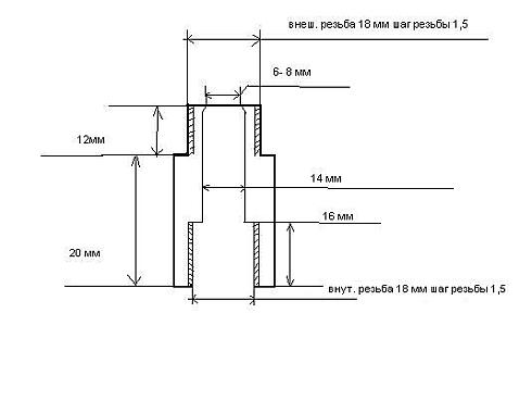

Отчёт: проехамшы с отколхозненным Датчиком(см.пост выше) уже почти 1000 км.Работает! Чек не загорался,машинка работает ровнее,по расходу не понял,так как никуда на дальняк не ходил,болтаюсь Питер-пригород.По ощущениям- ездить намного приятнее,чем с горящим "джекичаном",выхлоп ничем не пахнет,работающую машинку с 2-3х метров не слышно!
Продолжаю тестировать далее.
Добавлено через 4 минуты
Вот такая хрень. Фактически уменьшает площадь соприкосновения лямба-зонда с выхлопными газами. Из-за этого лямбда даёт уменьшенный сигнал и компутер думает что с катализатором всё ок.
Простите, но есть ли разница из какого металла изготавливать сию конструкцию? Что Вы посоветуете :медь,латунь,чермет,нержавейка...?
Дело в том, что приятель из Тихвина(фордовод) собирается этот переходник себе делать(по моему совету,а я ссылаюсь на наш Форум), и уже просто меня забодал из чего же сделать это чудо? Буду весьма признателен за ответ.

Ответ: Кислородный датчик
Если сделать переходник из черного металла, то через пол года его не открутить будет , все захряснет , так что оптимально медь или латунь !!
