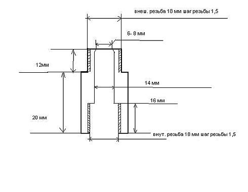

Решил поделиться окончанием моей эпопеи с каталиком. Всё оказалось банально и просто - проблема решилась установкой проставки под 2-ой КД. Проехал уже больше 2000 км - "Джеки Чан" пока не беспокоит... ))) Кому интересно - для диагностики использовал уже много раз упомянутый здесь безпроводной ELM27 и программки под Windows, благо на Торренте их достаточно.

Всё оказалось банально и просто - проблема решилась установкой проставки под 2-ой КД.!
Простите великодушно( может я что то тут пропустил) ,но что это за проставки и как их ставить ?

Вот такая хрень. Фактически уменьшает площадь соприкосновения лямба-зонда с выхлопными газами. Из-за этого лямбда даёт уменьшенный сигнал и компутер думает что с катализатором всё ок.

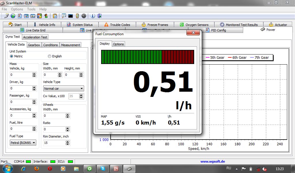

на холостых 0,2 л в час? %(
это мультик показывает или штатный?
у меня на мультике 0,6-0,7 л/час

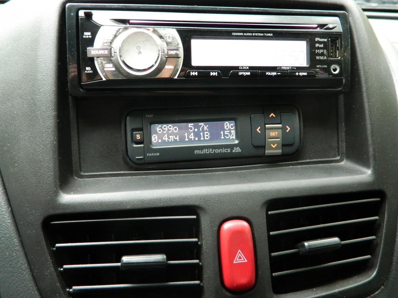

Показывал 06, сейчас 04, (-02) БК Мультитроникс.
Похоже у вас там мотор от газонокосилки , если на холостых 0,4 л, час показывает :hilarious:
Вот фотка, просто у вас двигатель много кушает:hilarious:
:D то смехом, но что то здесь не то !! Расход БК считает по времени открытия форсунок, при оптимальном давление топлива , Следовательно можно предположить ,что у вас что то с давлением или форсунки сильно изношены !!
