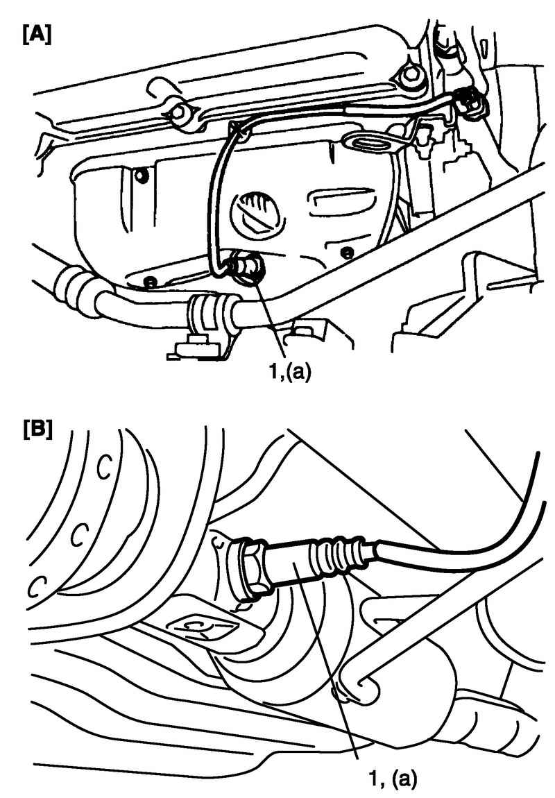

подскажите, какие мои следующие действия? Конечно, легче всего было - бы купить два новых датчика передний и задний. Но как бы мне хотя - бы попытаться зделать по дешевле. И ещё, первая лямбда меняется легко, как добратся до второй?
